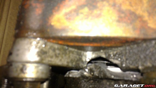

Bilen är då en volvo 745 gle född 88-03-30, altså en 88a.

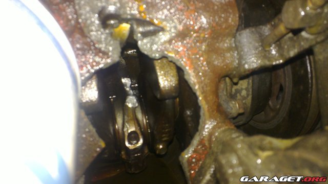

Denna bil har varit med om mycket, tex är jag 24 ägaren på den. Denna bil har strulat enda sen jag köpte den och i slutet på november ville den inte mer. Började onsdagen med att jag mötte en liten vattenpöl som skulle korsas men den slutade med 15cm vattennivå i bilen och bränd bränsle box. på lördagen sköt jag luftmassemätaren och på fredagen sprack motorn sad
https://www1.garaget.org/gallery/images/128/127974/127974-cf713b17aebb9db98ec795ec0c1754ae.jpg
Bilen höll 40087mil innan detta hände sad
https://www1.garaget.org/gallery/images/128/127974/127974-09faf49c484374fe6ad46353d1970d28.jpg
Värt att säga är att motorn gick på tomgång på 2-3 cylindrar efter det small och sen dog samtidigt som rick astleys ljuva stämma ur låten "never gonna give you up" spelades ur stereon på hög volym(ironiskt nog)
Motorn har alltid varit extremt slö och bilen har alltid haft dödslängtan trots att den ALLTID startat efter på varv, även direkt efter toppbytet(som om inget hade hänt).

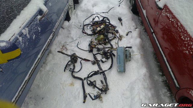

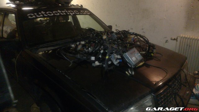

Så i fredags och lördags började jag riva ur inredning och el ur 745an.
https://www1.garaget.org/gallery/images/128/127974/127974-ca22f9a744a83395427a60dfb152f280.jpg
Någon som vill ha en kabelstam?
https://www1.garaget.org/gallery/images/128/127974/127974-66bed0544a2aae8c138f02bff6ad2b00.jpg
Ser inte ut att vara så mycket på bild, men det är en hel del.
Värt att tillägga är att ja stog ute och rev ut all el smile

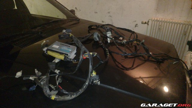

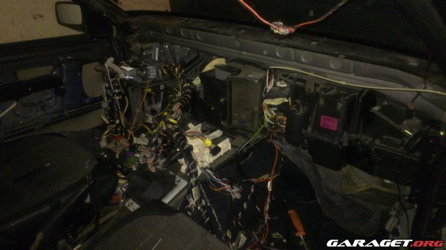

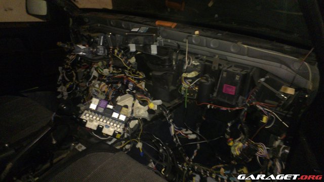

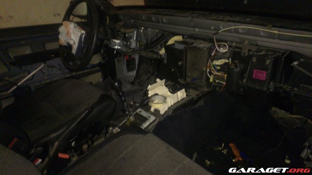

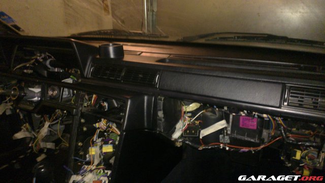

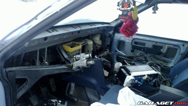

Som lovat kommer det en uppdatering idag smile
https://www1.garaget.org/gallery/images/128/127974/127974-f6f6aa755055fec4b3269dbcb6f0b868.jpg
Brädan påväg ur donator bilen
https://www1.garaget.org/gallery/images/128/127974/127974-02e32ac2f5d45e364ec6b62bb4ac1b2b.jpg
Brädan ute wink
https://www1.garaget.org/gallery/images/128/127974/127974-cd06574f983c4e5404e9d685ce1bca47.jpg

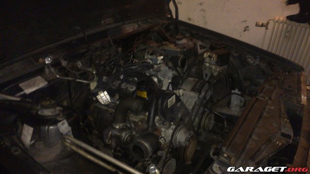

Dagens skörd smile Allt i kupén uppmärkt och så har jag börja riva ur motorrummet på el, fick ur bränslehärvan turbo + paketet och farthållaren helt ur bilen idag.
Satt turbo plus paket med nira box i bilen, rätt häftigt. Tog bort skiten helt så det kanske någon vill ha i framtiden?

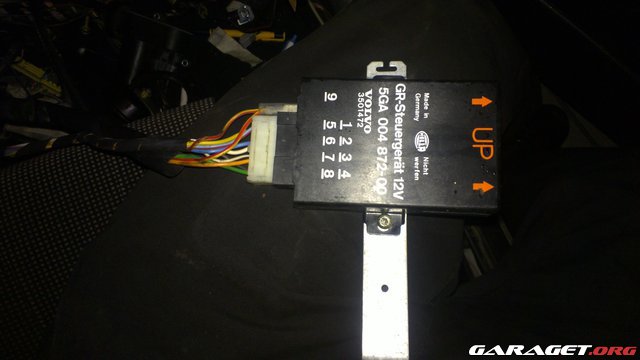

Sen har jag en fråga till alla inbitna 740-raggare;
https://www1.garaget.org/gallery/images/128/127974/127974-acbd17ffc5be989d68d91a327a699042.jpg
alla kablar som har med farthållaren att göra går in i denna boxen och även kablarna från spaken. Hur blir det om man rycker bort den? Är det någon liknande box istället på bilar utan farthållare? vill gärna kunna använda blinkers sen :s

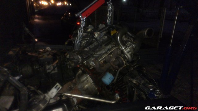

Och som sista delmoment för denna fredag blev att lossa på motorn. Så motorn är helt loss, lika så lådan. Ska få låna en motorlyft imorgon så det är bara att hinka ur denna wink
https://www1.garaget.org/gallery/images/128/127974/127974-b877e9ab9ba39129330c3790429ecc3e.jpg
man ser inte så bra på bilderna men snart ligger den på backen cool
Är det någon som sitter inne på någon växellåda som pallar lite tryck? m46an lyckades jag ju rasa dagen innan jag började skruva isär bilen hmm
Kommer mer imorn! släng gärna in en kommentar smile någon som gjort något liknande förut? tips och förslag tas gladerligen emot smile

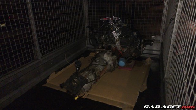

Iallafall så åkte motorn ur idag smile
https://www1.garaget.org/gallery/images/128/127974/127974-10475973821404823bb45e9dd3247748.jpg
https://www1.garaget.org/gallery/images/128/127974/127974-a802f9bec860422dca77d677664d22ae.jpg
https://www1.garaget.org/gallery/images/128/127974/127974-e13341421967ff14115eb5fd20d8bca6.jpg
Bonusbild på m46an!
https://www1.garaget.org/gallery/images/128/127974/127974-f8fcc9d11985fbf4a54d83a7812d9a6e.jpg
Så som det ser ut nu behöver jag en växellåda med passande svänghjul och koppling. m46an är död, m47an från 74femman har ingen vr-givare och viner lite på växlarna hmm
Så någon i sthlm-trakten som har något passande får gärna höra av sig!

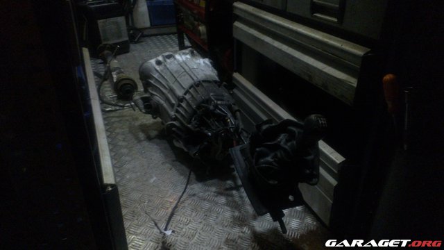

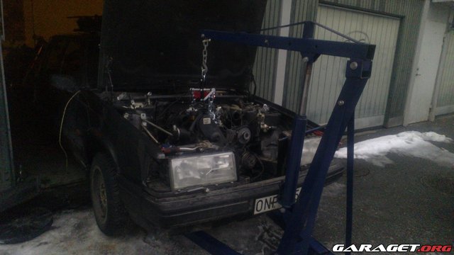

Idag så så plocka jag bort lådan från motorn och putsade upp lite smågrejjer och rev bort ac-kompressorn. Satan vad tung den va :0 sen började jag riva lite smågrejjer från kombin så den blir mer och mer redo för det nya hjärtat big_smile

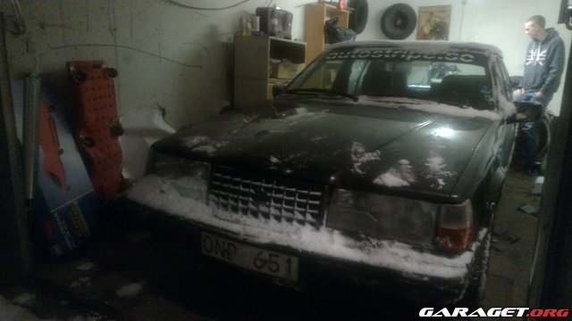

Tjena gubbs!
Blev ingen update i går då ja kom hem rätt sent efter att ha vart i väg och hämtat denna skönhet!
https://www1.garaget.org/gallery/images/128/127974/127974-bfd4541ff2c11615e6ce1cd3a764e6dc.jpg
Fick hjälp av 2 polare att riva av den, hade tagit evigheter ute i snön annars!! smile

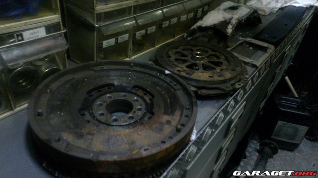

Fick med svänghjul, koppling, kardan och balk och lite sånt småplock så jag har allt som krävs för att smacka upp han i ft motorn å sen pilla dit den i 74femman.
https://www1.garaget.org/gallery/images/128/127974/127974-9e5e94320aa38155870c2af384770f74.jpg
Kopplingen såg väldigt fräch ut (lite skitigt på bilderna) så det blir att köra detta tills det rasar och sen dra dit en sachs tryckplatta. Sen idag var jag tvungen att flytta på donatorbilen då ja inte fick ha kvar den i garaget där den stod så jag han inte mecka mer än att jag fick bort kopplingsstället/pedalen(vajjjjjjjer)

Inte för å klaga men det där är ett dubbelmasse svänghjul, det är tyngre och kan separera och därigenom göra stor skada, hört nått skräckexempel med dubbelmasse svänghjul som separerat å kapat benen på föraren vet dock inte saningshalten i det...
Men iallafall bättre med det lilla svänghjulet smile
