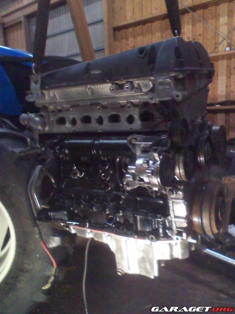

12 februari 2013
I nuläget ser det ut så här:
gamla motorn och låda är urplockad
Motorrum tvättat och bättringslackat
Nya motorn tvättad och lackad
Sumpen och silen är rengjord
Balansaxelkedjan är bortplockad
Insuget är matchportat
Insprutet är rengjort och monterat
värmeplattan är demonterad
Startmotorn är rengjord och monterad
+ en massa annat smått som är rengjort och ditsatt på motorn
Senast redigerat av megastreetracer (12 februari 2013)

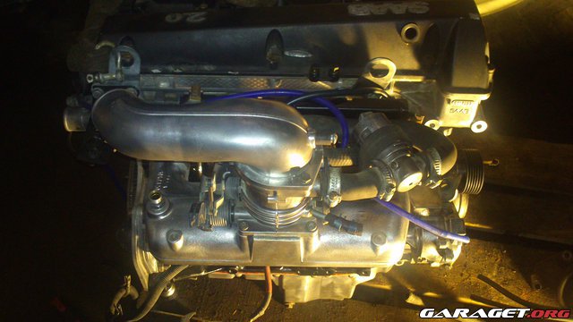

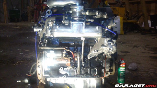

283 Inlägg
12 februari 2013
https://www1.garaget.org/gallery/images/80/79841/79841-2afc881df7a3302c8b59123f21c39074.jpg
https://www1.garaget.org/gallery/images/80/79841/79841-8f98cab97cdeac6f1923ebe4dbc139a0.jpg
-5 i garaget nu så dax att gå in! smile
Insprut, motorfäste och lite annat är monterat! blir nog bra detta
