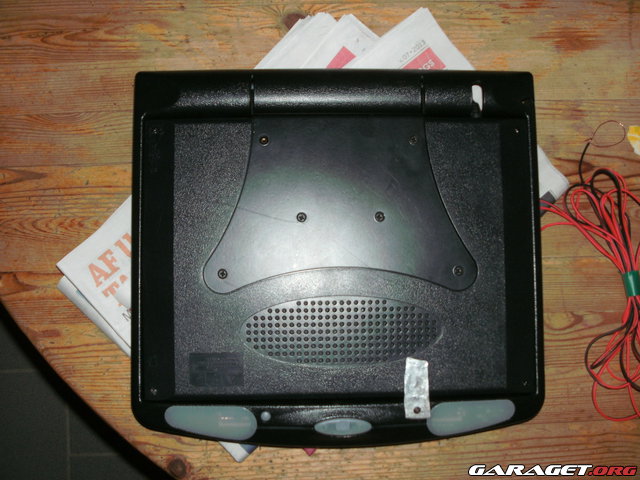

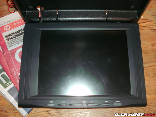

Farsan skaffade en Volvo V70 -04 i höstas och i den sitter det en dvdskärm i taket, som troligen är en del av ett dvdpaket men resten av grjerna är bortplockat och dem flesta av kablarna var avklippta.
Tänkte prova om den går att starta och eventuellt koppla in en ny dvd i den.
Skulle vilja kolla om nån vet vilket märke det skulle kunna vara på den och vad kontakten heter.
https://www1.garaget.org/gallery/images/143/142288/142288-9747f5c0f320aff24c7e202a28ed880d.jpghttps://www1.garaget.org/gallery/images/143/142288/142288-5f60e34dedc142b0d2669c4d3c5e4f49.jpghttps://www1.garaget.org/gallery/images/143/142288/142288-cca04e35712d7826af7921ab311af127.jpghttps://www1.garaget.org/gallery/images/143/142288/142288-b61e313b45a0b7d690be09c5094da872.jpghttps://www1.garaget.org/gallery/images/143/142288/142288-8d74adfa637160dfb70465ffdad2934b.jpghttps://www1.garaget.org/gallery/images/143/142288/142288-1ca02dadf3ecddde780338711adcfbd9.jpg

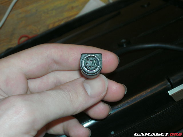

Det är nog så nära en no-name man kan komma.
Kontakten är ganska vanlig på bilskärmar, om du skruvar isär skärmen så du ser anslutningarna på kretskortet så är de antagligen märkta.
Vanligtvis så är det konstantplus, tändningsplus, minus, bildsignal, vänster ljudkanal, gemensam signaljord.
Är det en skärm som saknar endera konstantplus eller tändningsplus så kan det istället finnas ett stift för höger ljudkanal.

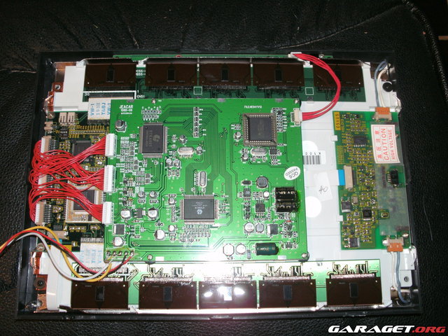

Okej en Kina pryl alltså?
Vet du om det går att koppla in en vanlig dvdspelare i den?
Var precis som du sa med kontakterna, den har både konstant- och tändningsplus.

funderade lite på att klippa av och koppla om till vanlig scartkabel istället och sätta en vanlig dvdspelare med en konverter i bilen, hade det kunnat funka då?

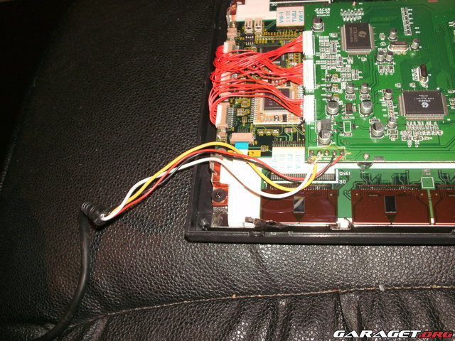

Tittade lite mer noga på vad det stod vid inkopplingarna idag det står GND, Video 1, Video 2, GND, 12V
så den hade dubbel jordning istället för dubbel 12V

Nja, komposit är signaltypen, inte kontakttypen, trots det så kan man nästan säga att en vanlig RCA-kontakt är synonymt med komposit eftersom den är så vanligt förekommande.
Om du lägger upp tydliga bilder så man ser vilka kablar som sitter var och hur det är märkt på kretskortet så kan du nog få mer hjälp. Det måste vara närbilder så man tydligt ser kablarnas lödningar på kortet.

Okej RCA är en vanlig scart elr? sån som man har till gamla video
Kan inte få tydligare bilder, har inte så bra kamera.
Men där kontakten är lödad går det i den ordningen från vänster (GND, Video 1, Video 2, GND, 12V)
Har fått ström i den så jag vet nu att den fungerar.

Har sökt runt lite på google och hittat vad den heter nu PS/2 fanns en adapter till USB på kjell & company.
http://www.kjell.com/sortiment/dator-kr … usb-p38012
Men hur fungerar de? Hur ska man koppla då?

Ja, det funkar att koppla till en DVD-spelare om den har komposit ut eller med en adapter, men en lös bil-DVD kostar inte så många kronor. Har du möjligt att lösa ljudbiten, så ni slipper titta på stumfilm?

Nja, dubbel jordning, man brukar skilja på matningsjord och signaljord för att få så ren bildsignal som det går.

PS/2 används till tangentbord och möss vanligtvis, du kan inte använda den där adaptern till nåt vettigt med den här bildskärmen.
Eftersom du fått fart på skärmen på så sätt att den startar så har du använt dig av två kablar, matning och jord.
Då tar du den andra oanvända jorden och kopplar in den på en RCA-kontakts ytterhölje och sen tar du en av videoingångarna och ansluter den till RCA-kontaktens mittstift.
Sen behövs en videokälla med komposit ut.

Du får öppna en skärm och läsa på kretskortet du med.
Du behöver:
Matning - Kopplas till +12V
Jord - Kopplas till minus
Videosignal - Kopplas till en RCA-kontakts mittstift
Signaljord - Kopplas till samma RCA-kontakts ytterhölje.
RCA:n kopplas sedan till en videokälla med komposit ut.

Ja, svaret har ni redan själva hittat, det är en PS/2-plugg, och precis som sagt fungerar inte adaptern du länkade till för ändamålet.
Det finns dock lösa kontakter att köpa. Alternativt om man vet kablarna, skarva om till den betydligt vanligare svideo/svhs-kontakten.
Det är dock inte alltid det går att dra om "hur som".
Men, detta är ett alternativ på en svideo/svhs->komposit-adapter (även om då vi i tråden konstaterat att det inte är en svideo/svhs-kontakt, utan en PS/2-plug);
http://www.elektroda.pl/rtvforum/files-rtvforum/av-_s-video_to_composite_video_converter_7296.gif
Alternativt (som jag själv använt när jag gjort en adapterkabel) en 470uF-konding

Okej, jag använde tre kablar behövde ha båda jord samtidigt annars starta den inte. Jag satte dem direkt i kretskortet så jag vet fortfarande inte vilket av hålen i kontakten som sladdarna går till.

Syns på kretskortet att det är composit!
Du kan inte köpa en kabel då det inte är någon standard på dessa kontakter!
Klipp kageln sedan så har du + och - samt en remote (start)
Video 1 är en ingång
Video 2 är en ingång
Dessa bägge är composit då det bara är 2 kablar, signal och jord!
Mittenledaren är signal och ytterdelen runt kabeln är jord (brukar vara ihopkopplad med - på dessa skärmar)
Du har samma kontakt ut på din DVD spelare en RCA. Löd på en ny kontakt på skärmen och bara koppla ihop dessa!
Har du fler än 2 skärmar så brukar signalen bli för dålig, och då behöver men en förstärkare, finns flertalet olika tillverkare av dem! Har beggade så du kan få köpa billigt annars!
