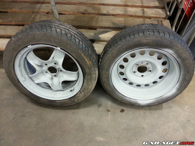

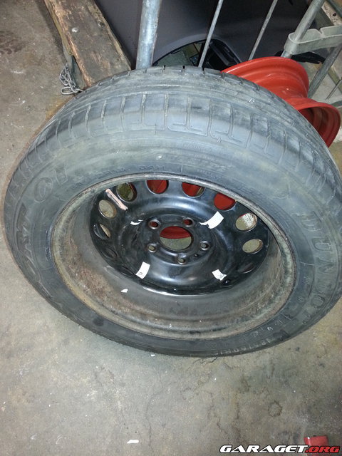

ok ok det är lite brätt ju jag har ju massa olika volvo fälgar plåt 17 med då men alla är 5*108 men funderar på spaces=)som omvandlar..
BONNEVILLE-67 skrev:
Är Ford focus 5x108 med inflyttat centrum.   Sitter ju 240 axel bak och 740 ben fram ,men på din om den är orginal är det ju tum mönster...men nyare Hyundai har 114,3 mönster som passar på pv och amazon de har plåt nödhjul. Har plockat hem 4 st 17 tummare från Hyundai i40 till farsans 61 amazon nackdelen är att de är endast 4 tum breda så de måste breddas.har ingen bild på dom tyvärr

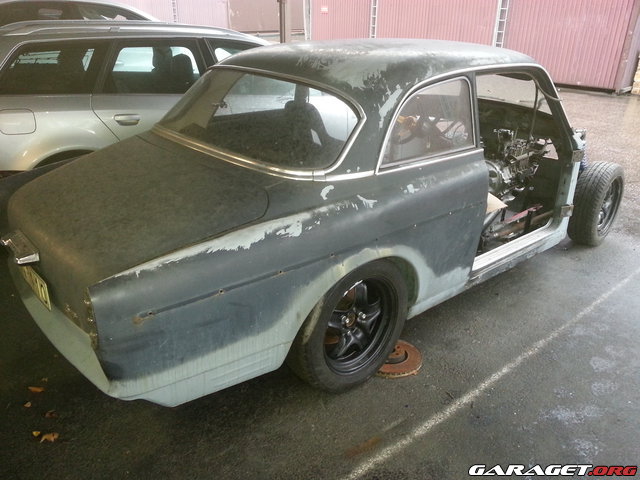

https://www1.garaget.org/gallery/images/45/44513/44513-d5297dab053841c06960e2bb0b183ced.jpg
4 fälgen svetsad

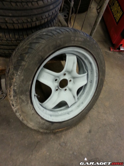

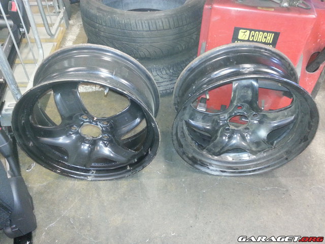

https://www1.garaget.org/gallery/images/45/44513/44513-c7a57b6622c66304dec8f802898db6eb.jpg
här är fälgarna till Hyundai i 40 jag fixat till farsan är 4x17" passar på pv/amazon med tum bultmönster

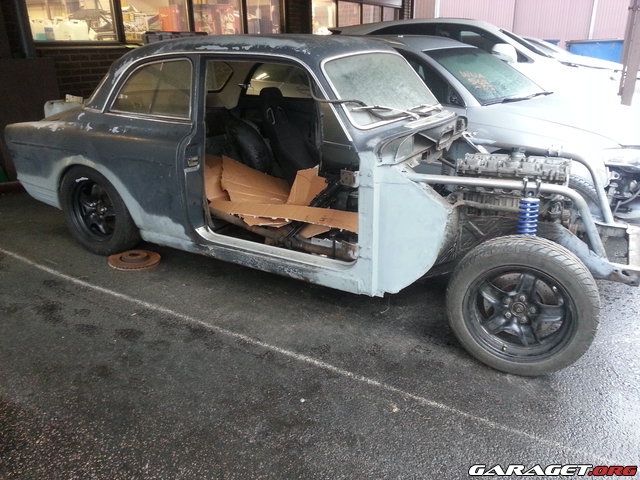

https://www1.garaget.org/gallery/images/45/44513/44513-168dc80c3a3603092b9d4e994827ca52.jpg
https://www1.garaget.org/gallery/images/45/44513/44513-7c4d3dd4c8dc9c243c6fc1b46bfce985.jpg
Centrumvända 15 tummare till mina drag-radials

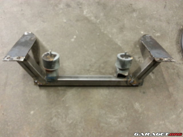

https://www1.garaget.org/gallery/images/45/44513/44513-bd1a8ff8b54c29587bff620de612dec0.jpg
https://www1.garaget.org/gallery/images/45/44513/44513-087b08c5f869a7147561b74534db8e71.jpg
Byggt ny framvagnsbalk
