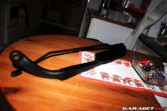

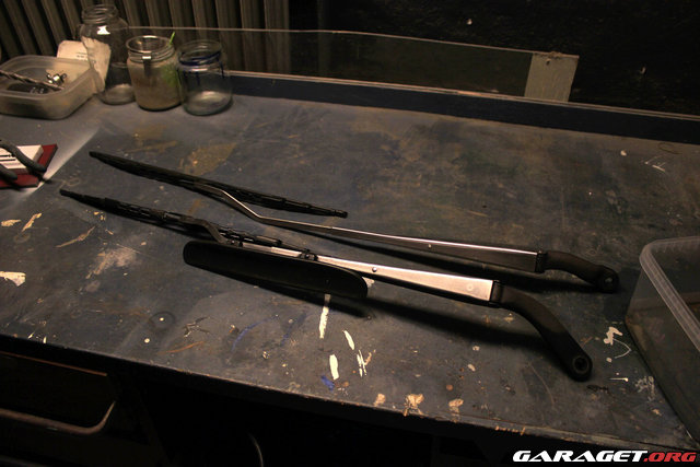

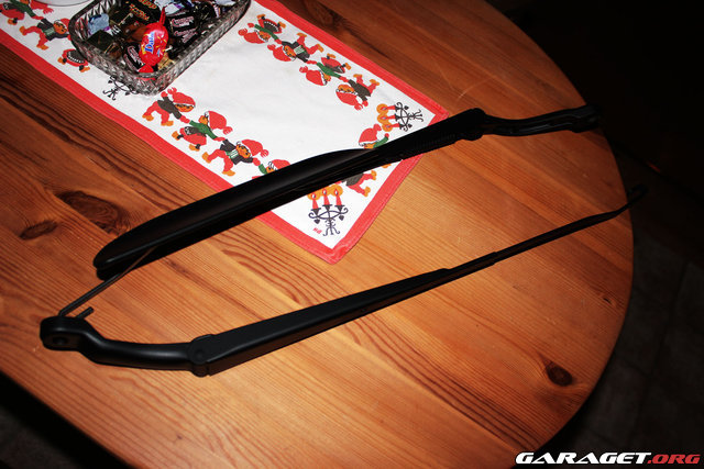

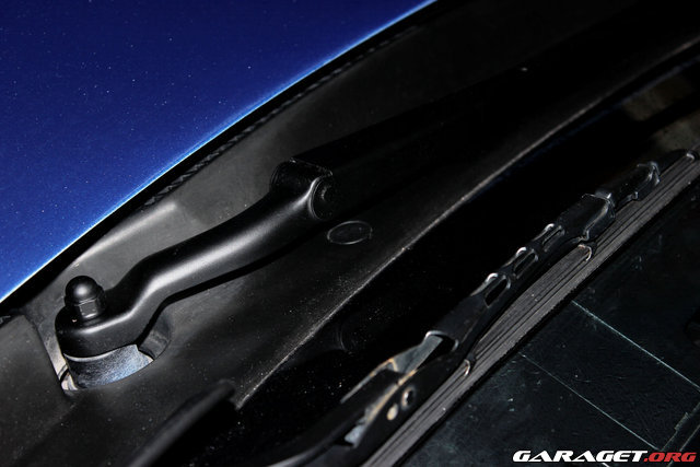

Nu så! Det blev lite julmys med bilen denna eftermiddag, och eftersom pappa köpte med mattsvart lack hem så kunde jag måla lite!
https://www1.garaget.org/gallery/images/189/188620/188620-16964b4554808ac5483bcafb03acff37.jpghttps://www1.garaget.org/gallery/images/189/188620/188620-e78eefa57c4bcec92abc851f5a6cb22d.jpghttps://www1.garaget.org/gallery/images/189/188620/188620-5fdce0b142560b836f901e34f840b57c.jpg
Det var lite lurigt att få ut dom då man var tvungen att håla i armarna så de inte nuddar framrutan, medan man vickar upp dem ur gängningen, men när jag väl kom på hur jag skulle göra gick det smidigt.
https://www1.garaget.org/gallery/images/189/188620/188620-5ba4f5f2c87e679a6f85b0f6bcccc899.jpg

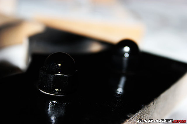

Muttrarna fick sig lite färg också!
https://www1.garaget.org/gallery/images/189/188620/188620-923863b9b339399296a00895c3cbee38.jpg
Och så armarna!
https://www1.garaget.org/gallery/images/189/188620/188620-a28f2b913ed822e2b10a6e39f12cb670.jpghttps://www1.garaget.org/gallery/images/189/188620/188620-d1bbbef5249bac3ee4d263247ca05fff.jpghttps://www1.garaget.org/gallery/images/189/188620/188620-bfc4daa55b434934f26737e2c5ee2761.jpghttps://www1.garaget.org/gallery/images/189/188620/188620-66bfe0370586f87d6fbfcf60a5369bc9.jpg
Monterade på bilen igen! Mycket snyggare, att jag inte gjorde detta tidigare.

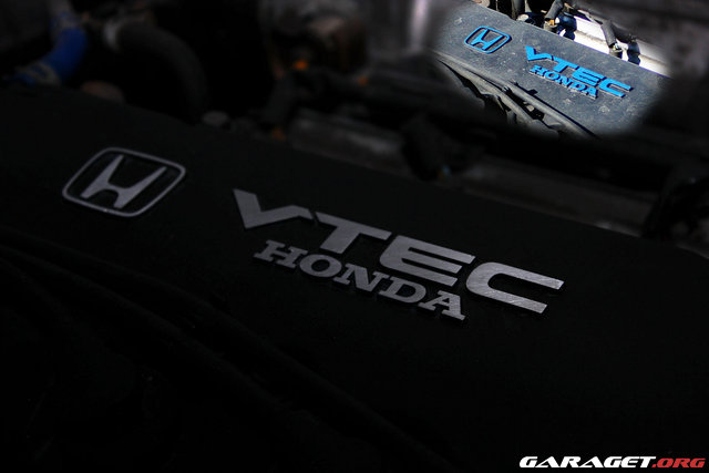

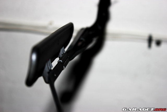

Sen fick sig motoremblemet lite uppfräschning, borstat stål look! Mycket fräschare än tidigare mörkblåa
https://www1.garaget.org/gallery/images/189/188620/188620-3e69f028c99035370a11fe329dc3a70a.jpg

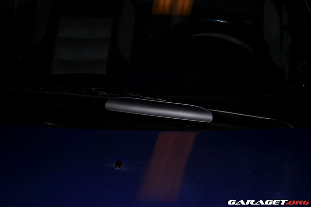

Nu har jag fått en liten julklapp till Hondan!
https://www1.garaget.org/gallery/images/189/188620/188620-fedaafc7ee050a440c622465a3bd8b3e.jpghttps://www1.garaget.org/gallery/images/189/188620/188620-c928686323f22a0c01c160fb1855a6a4.jpg
Efter lite meck så satt den som smort!
https://www1.garaget.org/gallery/images/189/188620/188620-b06f6f6d4d53fa8eb8a150d7ea3f33c1.jpg

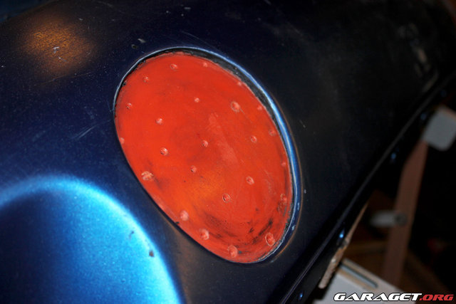

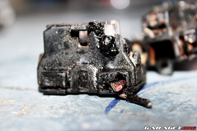

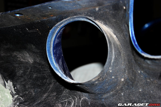

Ena halvljuset har alltid varit lite glapp, och vi undrade varför, men nu när vi bytt socklar trooooor jag att vi har hittat lösningen, hahha.
https://www1.garaget.org/gallery/images/189/188620/188620-4050db0aa797058dd9c09294eaef2c70.jpghttps://www1.garaget.org/gallery/images/189/188620/188620-815fbc3acc204ab01bf0e2a62bee8195.jpghttps://www1.garaget.org/gallery/images/189/188620/188620-9b8cafccc37ba7ede5781566a57a6e00.jpg

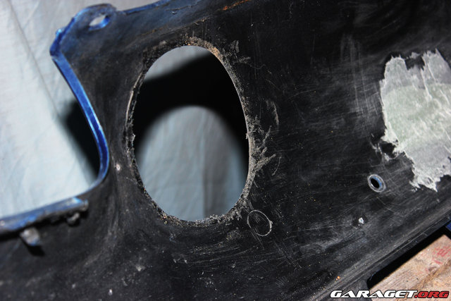

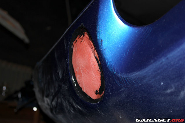

Dessa hål ska nu bort!
https://www1.garaget.org/gallery/images/189/188620/188620-e43064dd127acc01c1eb8774e631bad5.jpg
Jag är liite osäker på hur det kommer bli, men man kommer aldrig få veta om man aldrig provar något, eller hur??? Samtidigt lärorikt att lära sig jobba med plast!
Jag är säker på att det inte kommer bli rice-stuk iallafall och det är huvudsaken, men jag tror på detta!
https://www1.garaget.org/gallery/images/189/188620/188620-8a069ead874e42638c2c45815243f73b.jpghttps://www1.garaget.org/gallery/images/189/188620/188620-6a0c2fcaa3d1cb3837bd4f78ae3bcaba.jpg
Borta!

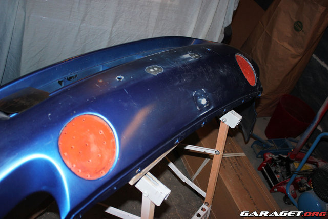

Den här saken tyckte jag kunde passa mig ypperligt. Får se!

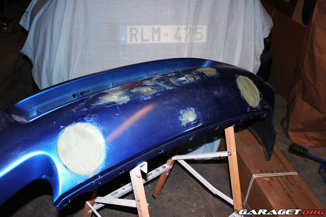

https://www1.garaget.org/gallery/images/189/188620/188620-ea6b46666276b183b53fdf7789edb340.jpg

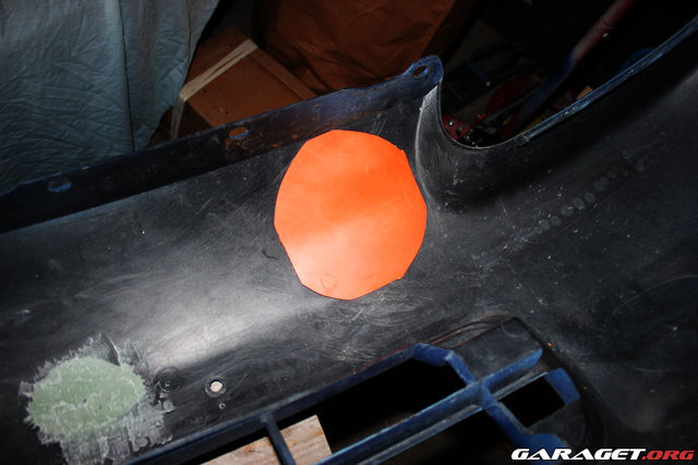

Mäter och sågar och ritar osv
https://www1.garaget.org/gallery/images/189/188620/188620-b13397ed55c5065b0e197e2995c6b565.jpghttps://www1.garaget.org/gallery/images/189/188620/188620-038caf39ee9c08e367d8f359065011fe.jpg
Jag kanske gör detta på helt fel sätt, rätta mig om ni vet något bättre, men det här kommer bli starkt, och kommer inte lossna iallafall, och baksidan kommer ändå aldrig synas! (Den ska ändå grejas till lite)
Jag böjde dem med värmepistol, ruggade upp ytan och sedan borrade hål (dremeln är nya favoritverktyget), för om man borrar hål så tränger limmet igenom hålen och fäster hundra gånger bättre.
https://www1.garaget.org/gallery/images/189/188620/188620-0b219f13583ce2c5c310862baefeb797.jpg
Sådär! Nu sitter dom, får vänta ett dygn på att limmet ska torka.
https://www1.garaget.org/gallery/images/189/188620/188620-581ab027b5c40afc22e9ee26c2eba555.jpghttps://www1.garaget.org/gallery/images/189/188620/188620-90ae521df722ff3d09e1dc8b404c9820.jpg
Dygnet har gått och överflödigt lim skar vi bort, (mattkniv är bra grejor).
https://www1.garaget.org/gallery/images/189/188620/188620-3c7d601be8f4f73fd9e051cd94f333d9.jpghttps://www1.garaget.org/gallery/images/189/188620/188620-2836fc18b1cc30aa2d8a5089554d5e3c.jpg
Tvättade med förtunning (orangea plasten tålde nog inte riktigt det, tar t-röd nästa gång, om det blir någon nästa gång), och sedan glasfiberspackel för att få det jämnt.
https://www1.garaget.org/gallery/images/189/188620/188620-f6a0d6aa06c402e41340ab4b92c7a5fa.jpghttps://www1.garaget.org/gallery/images/189/188620/188620-a243821a69fb4b1aba31ec46a1c4a289.jpg
NU är det bara att vänta tills ikväll, då vi nog kan fortsätta med antingen mer glasfiber, eller om vi ska ta finspackel direkt, det får vi se då! Hoppas ni har haft ett bra början på året än så länge!

hehe dom socklarna var inte fina...
jag tror det blir bra gillar verkligen inte dom där små lamporna skall bli kul o se hur det blir!
tror inte det kommer synas på baksidan sen endå bara dra över lite blå färg så sticker det inte ut inte så ofta man kollar på baksidan heller...

risken med glasfiber på kofångaren är att kofångare är i abs plast, jag vet att det kommer att spricka. köp ett limm ist, det är en typ av limm fog från loctite. Man spacklar över det med spackelspade och sedan fyller man i det sista med finspackel=) så gör vi på lackfirman. smile kofångaren flexar mer än vad man tror tyvär och glasfiber brukar det lossna helt och hållet, så hela spackelkakan du lägger kommer falla av efter ett tag=)
Hpc
230 Inlägg
6 januari 2014
#108
Aaaj då, hmm, tack för hjälpen! vi får se hur det blir då, och när det  lossnar så gör vi om och gör rätt! Man lär sig ju aldrig av att misslyckas, haha!

Haha nej verkligen inte! Något har troligen legat emot och smält ner alltihop, ja vi får se hur det blir sen!

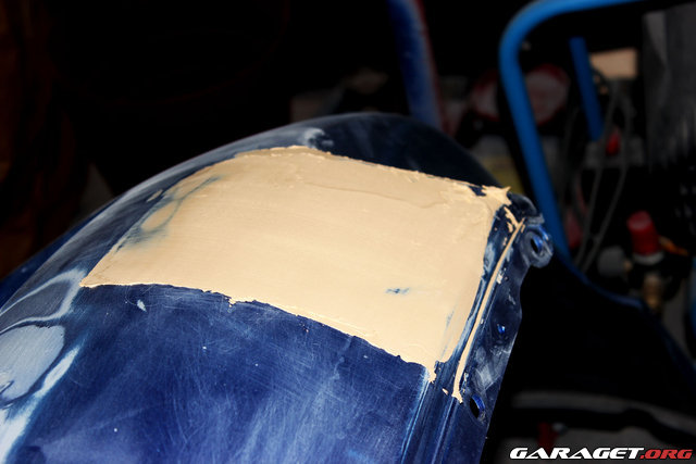

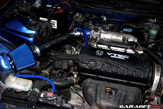

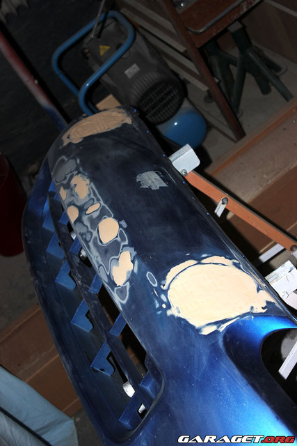

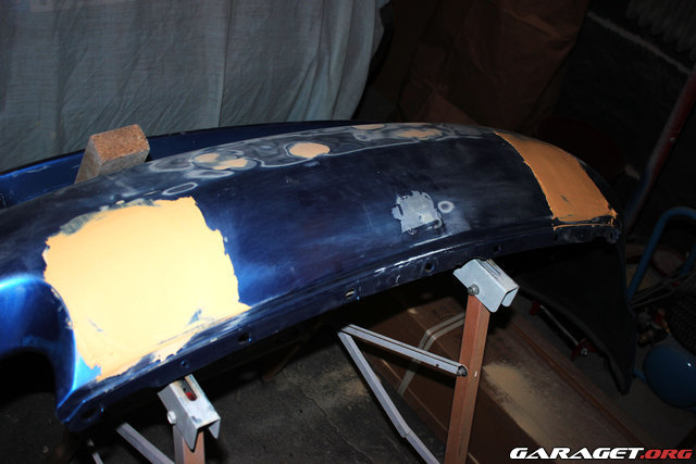

Yees, då har jag fortsatt med fronten lite smått.
Finspacklet på
https://www1.garaget.org/gallery/images/189/188620/188620-41f3bbeb2c0d0607139952af2fca1f73.jpg
Sen lite utjämnande
https://www1.garaget.org/gallery/images/189/188620/188620-80885e6a96cedf4ad4cd7b3ec2d8ad3f.jpghttps://www1.garaget.org/gallery/images/189/188620/188620-5bdc26fa031fdee92d55932ca3b5b23f.jpg
Ganska smutsigt överallt härinne
https://www1.garaget.org/gallery/images/189/188620/188620-77ff701d2564a95f45836176d1f630d3.jpg

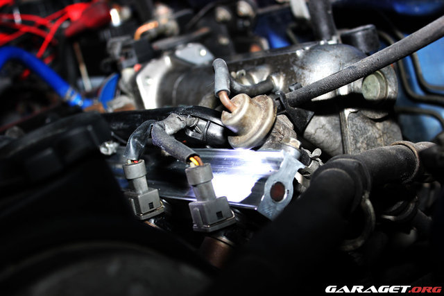

Men någonstans måste man ju börja, så därför tog jag och polerade fuelrailen
https://www1.garaget.org/gallery/images/189/188620/188620-d638b45d2d61674d4631edd7164276a6.jpg
