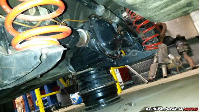

https://www1.garaget.org/gallery/images/178/177237/177237-81ee12e675eada73bfec1ea6cda09055.jpg
Framvagnen med nya grejer
46 Inlägg
2 mars 2014
nya ok sänkningsfjädrar servo styrväxel, 260 krängningshämmare
46 Inlägg
2 mars 2014
https://www1.garaget.org/gallery/images/178/177237/177237-9a9361515e9b1907ec5c32bf2c95a6bc.jpg
Sänkfjädrar. Nya ok, agad 1031 axel, borrade drivaxlar, ställbart tvärstag, förlängda 2cm bärarmar, nya bussningar överallt

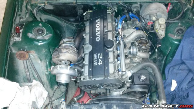

naarp skrev:
Stött på 2 problem nr 1 eftersom jag fick borra blocket till 83 så kan jag inte köra med t5 kolvarna som var tänkt och då blev de V70 turbo istället på 83 för att dem matchar mina 139,5 stakar. Men när jag måtta hur mkt som behövdes svarvas av fick jag 1,8 mm kvar till först komp ringen de är mindre bra, nr2 försöker hitta inre ventilfjädrar, med 2mm tråd diameter,vet att BMW m50 har de i original, kom gärna med funderingar eller tips om ni vet något. Mvh
Vad blev det för kolvar till slut?

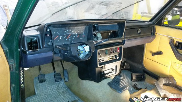

https://www1.garaget.org/gallery/images/178/177237/177237-4a1270437fb839e1f02de86affe04b6e.jpg
Nya instrumentpanel från -87a

Fratma skrev:
jo de vart v70n turbo kolvar med 83mm i borr, avsvarvade 2mm i mitten och 1 mm på kanterna, så den var uppborrad till 3l maskin.

naarp skrev:
Fratma skrev:
jo de vart v70n turbo kolvar med 83mm i borr, så den var uppborrad till 3l maskin.

Fratma skrev:
Sj tycker jag den gamla brädan med litet mätarhus är råast men alla verkar föredra den breda, smaken är som baken... klöven smile Har du fått ihop motorn ännu?
Lycka till
jo då motor är i hop och skulle provstartas, i gamla bilen men råkade snubbla över en 242 75 och fick stoppa övver allt i, så motorn sitter, och låda satt men fick ta bort den och sälja, så letar lite smått efter ny låda igen tongue

Fratma skrev:
naarp skrev:
Vad skiktar du på för hästar? Gillar folk som inte är rädda för att riva i grejerna själv utan bara gör!
ja någon gång i framtiden ska jag försöka mig på att slå polarnas bilar men dem har 7 års försprång så ligger lite efter, men dem ligger mellan 5-700hk ungefär, river man inte själv så händer de inget. big_smile

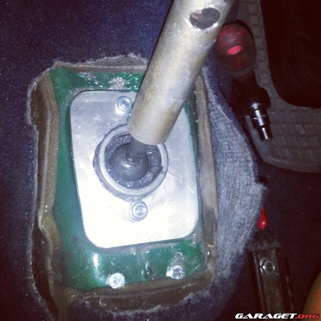

https://www1.garaget.org/gallery/images/178/177237/177237-ea092dca3973d57128bf5d0732d8240b.jpg
byggt nytt spakställ

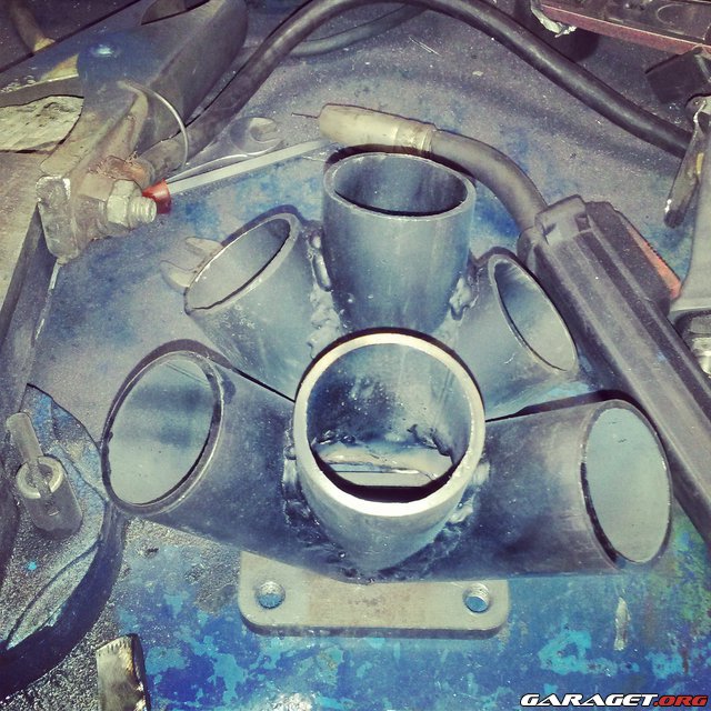

46 Inlägg
15 juni 2014

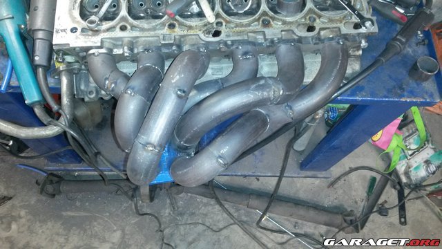

https://www1.garaget.org/gallery/images/178/177237/177237-2ef42cb96b9a8cc4731fcce8800698bb.jpg
egen snickrad kollektor
46 Inlägg
15 juni 2014
https://www1.garaget.org/gallery/images/178/177237/177237-42183fa99858975099c323929a2aa421.jpg
grenrör punktat
46 Inlägg
15 juni 2014
https://www1.garaget.org/gallery/images/178/177237/177237-30d845418fc321cc2b1d462a7b1b6a3c.jpg
så får de bli

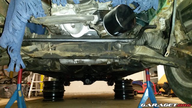

46 Inlägg
15 juni 2014

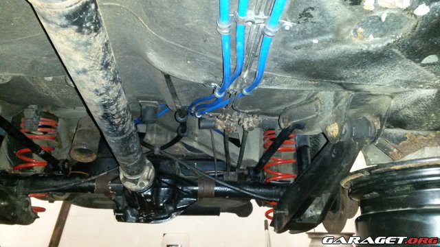

https://www1.garaget.org/gallery/images/178/177237/177237-6a195e8d62cecb834580a89b4f8622ad.jpg
soppaledningar nya axeln sänkningssats stötdämpare bomsok, ny tank, med wallbro intank pump följt av 2 044or.
förlängda bärarmar och ställbara momentstag
