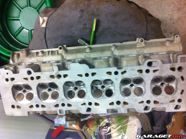

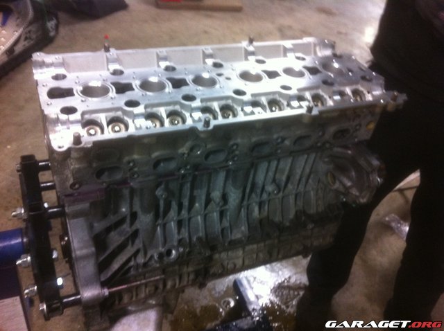

https://www1.garaget.org/gallery/images/178/177237/177237-15c83082cb29ff4844aeea0b4f2bd4a2.jpg
uppborrad vevhus vent

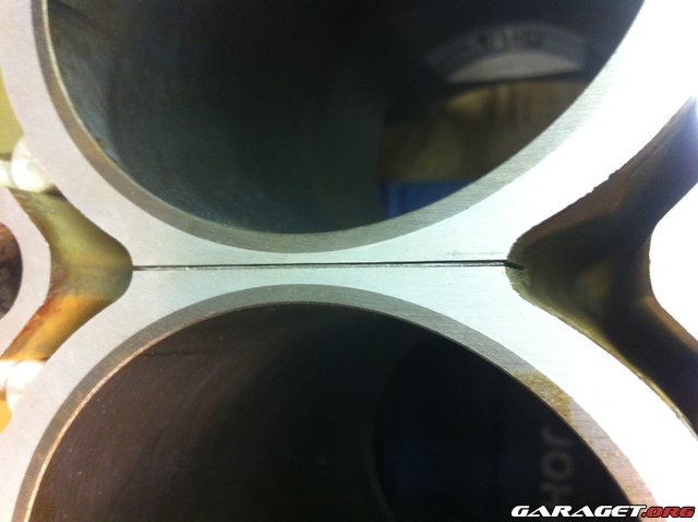

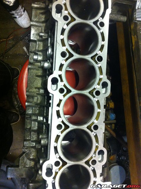

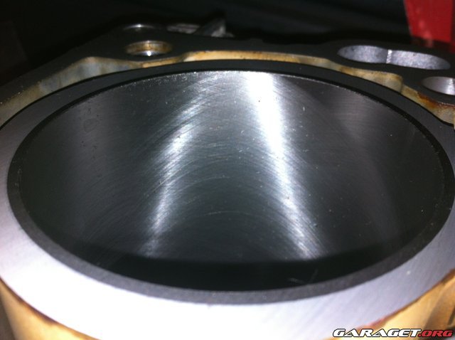

https://www1.garaget.org/gallery/images/178/177237/177237-42adca9d505ba9bf18dd0f7cd74ee82e.jpg
fina till cylindrarna
https://www1.garaget.org/gallery/images/178/177237/177237-4b996149dea533bdc879137995c0cd47.jpg
pinnförstärkt blocket. bara mellan cylindrarna kvar

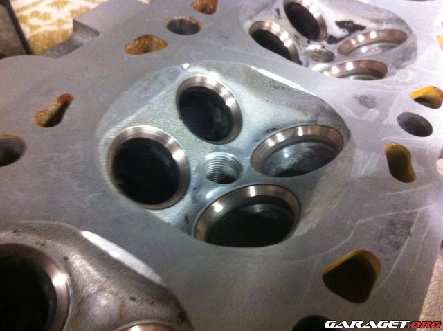

https://www1.garaget.org/gallery/images/178/177237/177237-38eca9b60d0e751528e56da21e887d88.jpg
mira frästa ventilsäten. och slipade ventiler
https://www1.garaget.org/gallery/images/178/177237/177237-f67b61acc45b771925a8641b6afa39f0.jpg

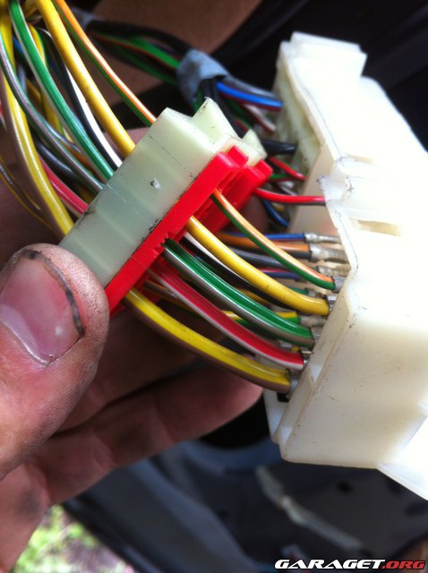

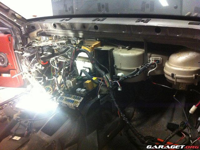

dragit nya kabelstammen och kopplat klart
https://www1.garaget.org/gallery/images/178/177237/177237-ecf2b07b3f0cac130d8c40e3807ed9b2.jpg
lite rörigt

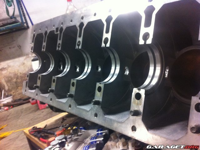

Ska få bara få tummen ur.. Och schimsa klart mellan foderna i blocket så ska de bli till att börja stoppa ihop motorn igen, ha tålamod smile
46 Inlägg
26 februari 2013
https://www1.garaget.org/gallery/images/178/177237/177237-4c816a4a982bea1f66ae3eda88c6778f.jpg
sådärja! schimsat big_smile

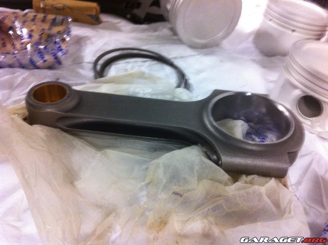

https://www1.garaget.org/gallery/images/178/177237/177237-4c1fbe1e36e40da8ee5cd81ecf48d0cb.jpg
alla ventiler utan 5 är nu i med nya tätningar
https://www1.garaget.org/gallery/images/178/177237/177237-95d32e812789517e2dd07fcaeeac7cfe.jpg
nya 139.5 mm stackarna
