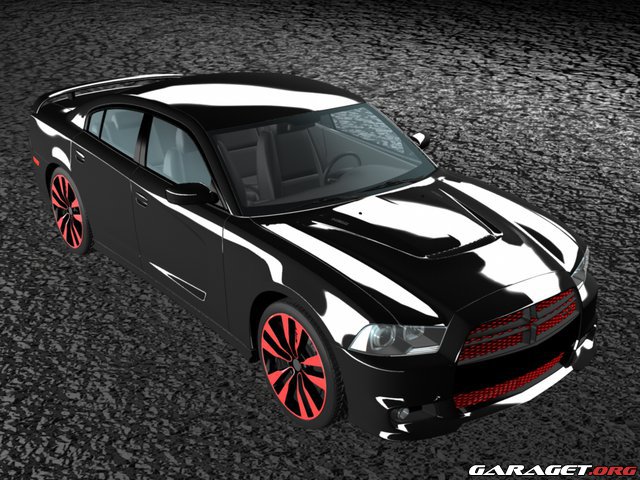

Ny rendering av bilen med röda fälgar och röd grill. Vad tror ni om detta?
https://www1.garaget.org/gallery/images/181/180396/180396-a00b1e0335f60d5db4e682edb87c9aa4.jpg
Voodoo
1 444 Inlägg
8 maj 2013
gilla första bilden men inte plastidip utan iasf  foliera bilen sådära:)
