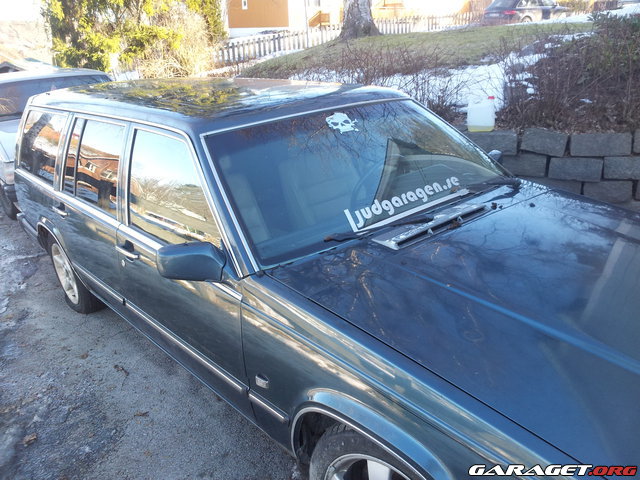

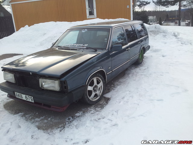

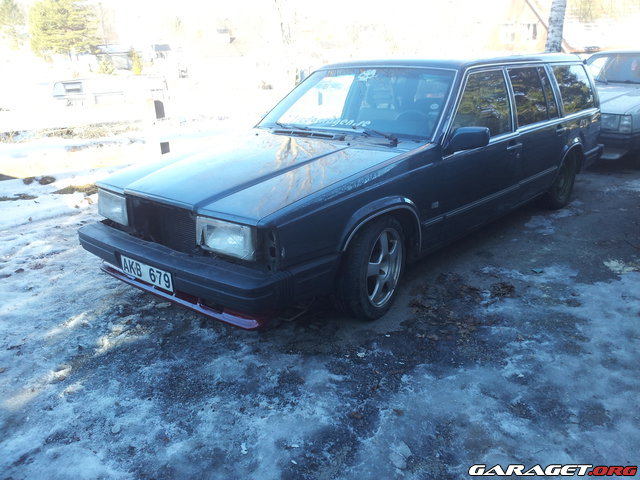

24 februari 2013
https://www1.garaget.org/gallery/images/151/150707/150707-2631e8963d70d40a162727f23f7b8430.jpg
https://www1.garaget.org/gallery/images/151/150707/150707-c4ad1b5c03d5224f5a414e147a2a3bba.jpg
Så ser den ut för tillfället smile

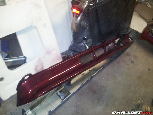

135 Inlägg
25 februari 2013
https://www1.garaget.org/gallery/images/151/150707/150707-fa7664e8257d06878a29495b05e9385f.jpg
Har varit iväg och införskaffat en kofångare som jag slängde på lite färg på smile

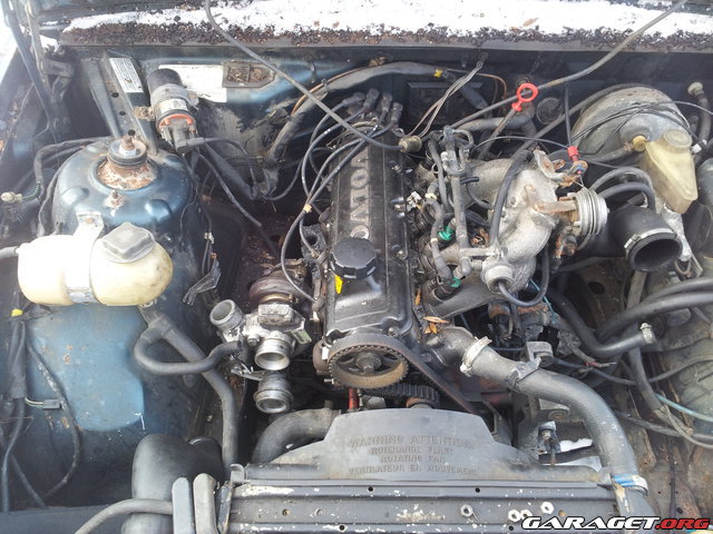

135 Inlägg
25 februari 2013
https://www1.garaget.org/gallery/images/151/150707/150707-258627747f7e50eaa094153816865ce0.jpg
Tog den gamla turbon från t5an och vred kompressorhuset så passa den fint här smile har även byggt om en avgasfläns så att de kommer passa fint och byggt ett nytt fäste för wg smile

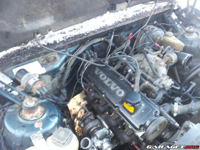

25 februari 2013
https://www1.garaget.org/gallery/images/151/150707/150707-c2af0e27832ef17f5b86ee118a239b00.jpg
Dags att felsöka varför den inte tänder och varför de inte kommer nått bränsle smile

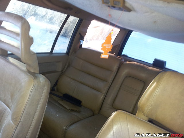

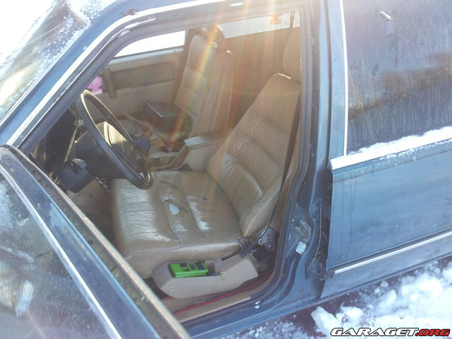

135 Inlägg
25 februari 2013
https://www1.garaget.org/gallery/images/151/150707/150707-d5a1d5a7a2d181ed2afc23596c2c2f7f.jpg
https://www1.garaget.org/gallery/images/151/150707/150707-02c95fe4fc89d7347ce3c209f86db14b.jpg
Två bilder från insidan, gött med helskinn men tyvärr inte i bäste skick. Det ska bli lite ordning härinne också smile

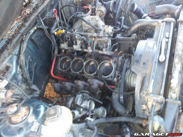

135 Inlägg
1 mars 2013
https://www1.garaget.org/gallery/images/151/150707/150707-2e7870e5eb9ec3bc077f3cb8103aafd1.jpg
Efter många timmars felsökning så skruvade jag bort toppen och kontrollerade men inget fel där heller så jag satte ihop den igen och den starta direkt jag vred på nyckeln smile så nu är de bara resten kvar wink
