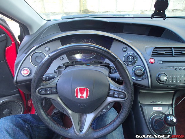

Jahaja. Damen är ute på grönan så jag sitter hemma i dag. Hade vä lagom skoh så vart att gå ut och pilla lite på bilen.

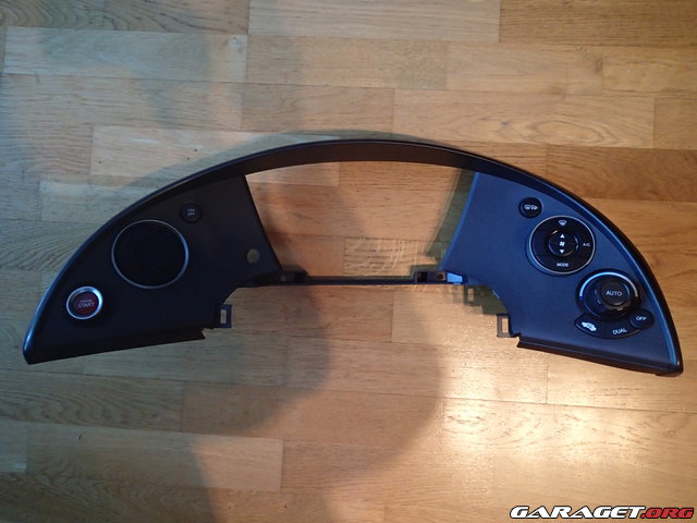

Då jag tycker att instrumentet (trots ufo känslan) är lite tråkiga i denna så tänkte jag liva upp lite. Inte säker på vad eller hur men så här långt har jag kommit nu
https://www1.garaget.org/gallery/images/69/68221/68221-4f03614e7662a69ac43aea238d1e0e42.jpg

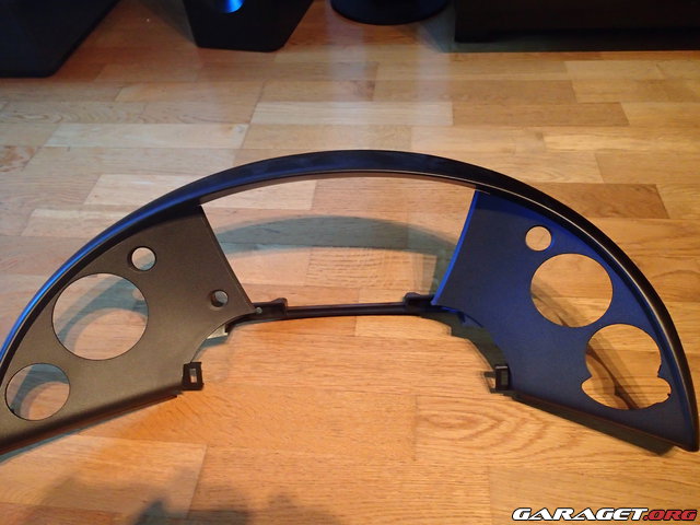

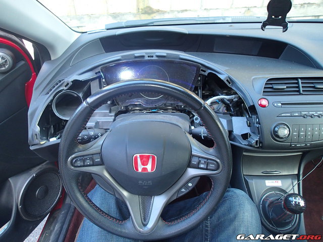

Panelerna runt mätaren är de som skall fixas idag.
https://www1.garaget.org/gallery/images/69/68221/68221-df21beae157175e0b5d32b6a240be6d4.jpg
För att ta bort panelen så tar man låss den lilla täck kåpan som sitter ovanför ratten. Bkom den sitter två st stjärn skruvar som man lossar sen är de bara att lyfta bort. Resterande sitter som alltid i klips så var lite varsamma med detta.
https://www1.garaget.org/gallery/images/69/68221/68221-848cc8e16107cdffff0f334d96ef2731.jpg
Så här ser de ut just nu. Inte säker på vad jag skall göra med den men skall tänka lite oh återkommer sen

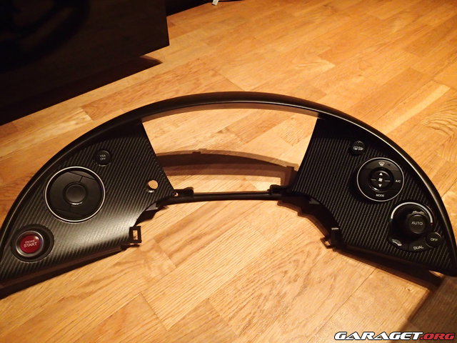

https://www1.garaget.org/gallery/images/69/68221/68221-058df5200d9c43f9aa6e1edef7fef831.jpg

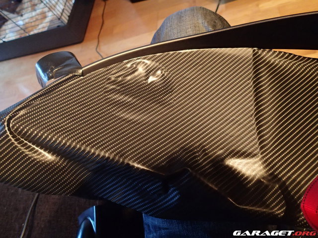

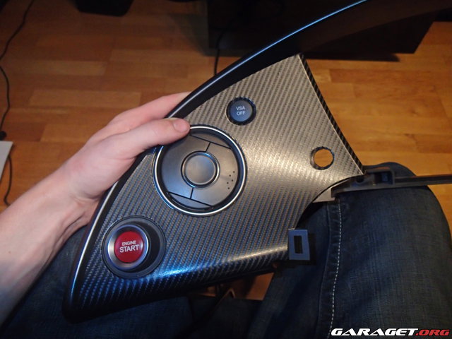

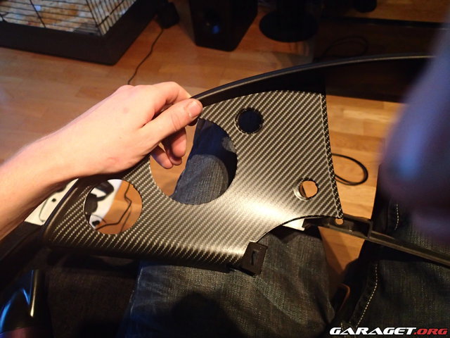

Då hittade jag en lösning på de då. Började med att ta bort alla luft uttag, start knappar och Releas teh beast knappen. Allt sitter med vanliga + skruvar bakifrån. Lätt och synligt, där efter rasar sakerna nästan ut.
https://www1.garaget.org/gallery/images/69/68221/68221-d9b12859d888b6514db172f0848687f0.jpg
Har en hel del kolfiber film liggandes efter alla jobb jag gjort nu så hittade lite spill bitar som jag kunde värma ut vecken från och köra på.
https://www1.garaget.org/gallery/images/69/68221/68221-b77cdee1a32874e201cb3f88f44f1680.jpg
Sedan får man sträcka filmen tills väcken är borta och värma en del. När man e klar med de e de bara börja skära ut allt smile
https://www1.garaget.org/gallery/images/69/68221/68221-33a1b452b21d29cbc667edda0667d499.jpg
Tillbaka med knapparna sen, vart helt okej trots allt.
https://www1.garaget.org/gallery/images/69/68221/68221-59fcdc6fb68441c9220d84467cb0c667.jpg
Slut resultatet. Kommer upp en till bild när den sitter i bilen. Skall bara orka mig ner dit så jag kan kasta i den.
Om ni själva vill göra detta så rekomenderar jag er att använda något spackel eller alt slipa ner ytan så den blir blank. Jag har gjort detta för att testa om de ser bra ut och efter att jag bestämt mig så kommer jag göra om allt igen med lite bättre grund arbete.

'kan även tillägga att man bör ha en rejält stor bit på den högra halvan om man är lika petig som jag. Jag drog över den till vänstra halvan och la den så den matchade mönstret, på så sätt får jag inte konstiga vinklar eller massa osymmetriskt dravel :smile

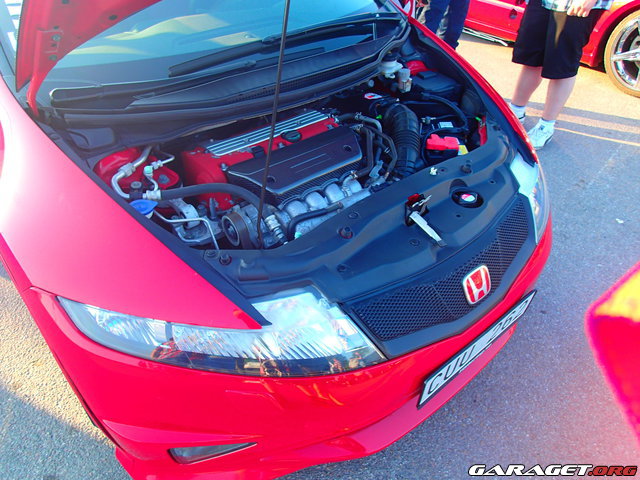

Här kommer lite bilder efter TDRacing träffen i lördags Tack till HJD samt Lexxis för bilderna.

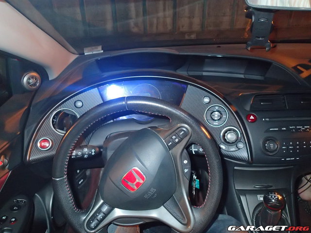

https://www1.garaget.org/gallery/images/69/68221/68221-6b1c91683ce90890abc8a8b083eb976a.jpg
Så här blev resultatet igår, är rätt nöjd faktiskt, ser iaf betydligt bättre ut än innan smile
Såg att kolfiber panelerna jag hittade var för höger styrda bilar så jag får hålla mig till detta så länge, får se om man bygger något själv senare.

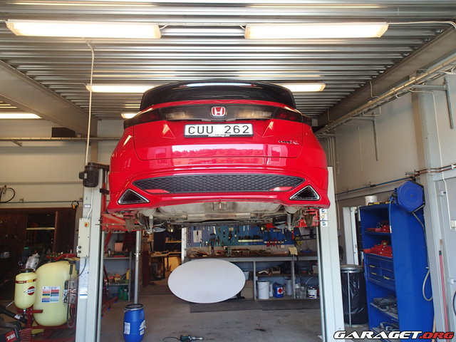

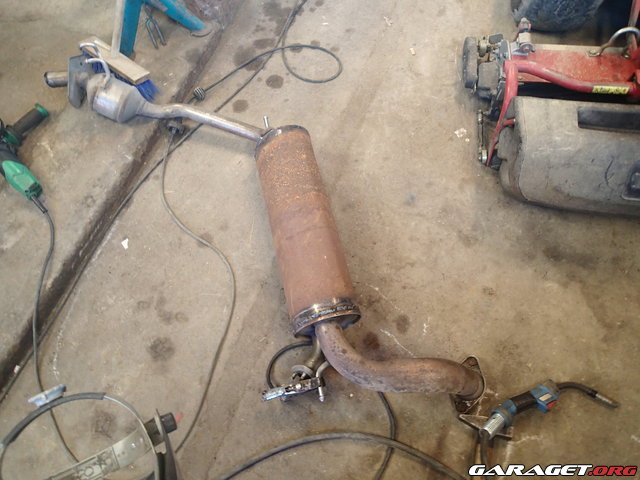

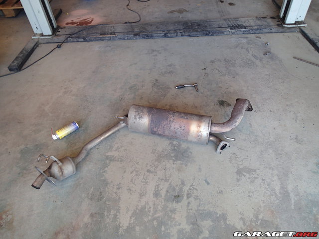

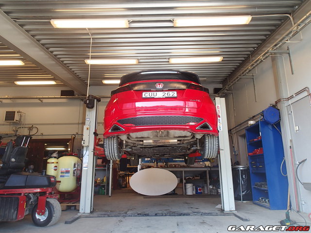

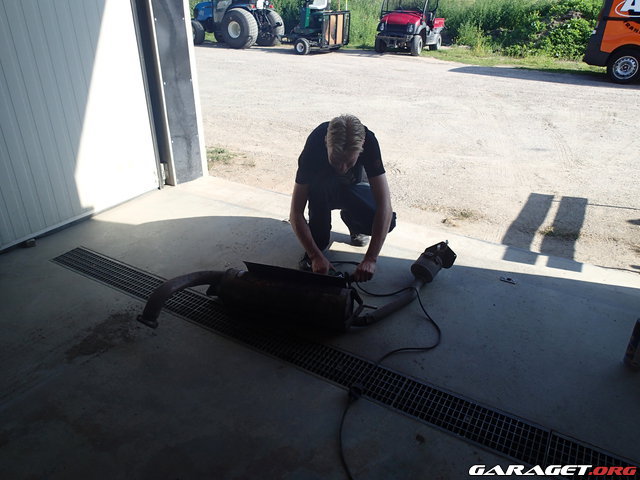

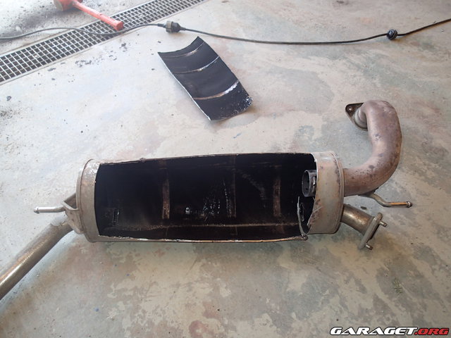

Vart lite gjort igår när jag rullade in bilen på lyften.

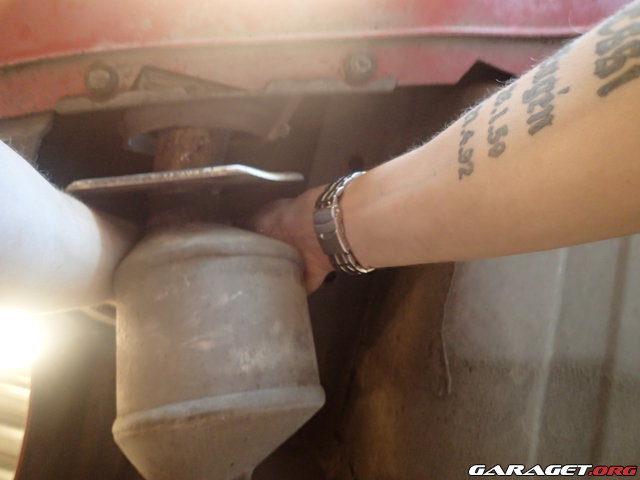

Som jag nämnt tidigare så har mitt avgas system börjat strula lite, var något i bak dämparen som vibrerade och de gjorde mig fan galen. Bestämde därför att jag skulle beställa ett Feritta system men efter mycket om och men igår så kommer detta inte bli fallet utan jag har bestämt mig för att bygga ett eget istället. Jag är nöjd med rören som sitter och de ger garanterat tillräckligt med flöde. Jag gillar dock inte dämparna som sitter där så jag kommer att bygga om samtliga själv och behålla övriga piporna. Testade lite igår, detta var dock rätt slarvigt gjort och endast då jag ville ha bort rasslet. Detta skulle ha varit en tillfällig lösning tills jag kom hem från semestern med damen, så klaga inte på hur det ser ut. Var under en rätt hård stress så mina svetsar var nog bland de värsta jag sett.
https://www1.garaget.org/gallery/images/69/68221/68221-235a0303433bdcc292981d55c6a070f7.jpg
Började med att ta in bilen och lyfta upp den för att inspektera problemet och lista ut en lösning.
https://www1.garaget.org/gallery/images/69/68221/68221-1db9b9e28713d1b083eca764bcec88fc.jpg

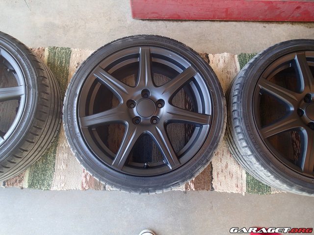

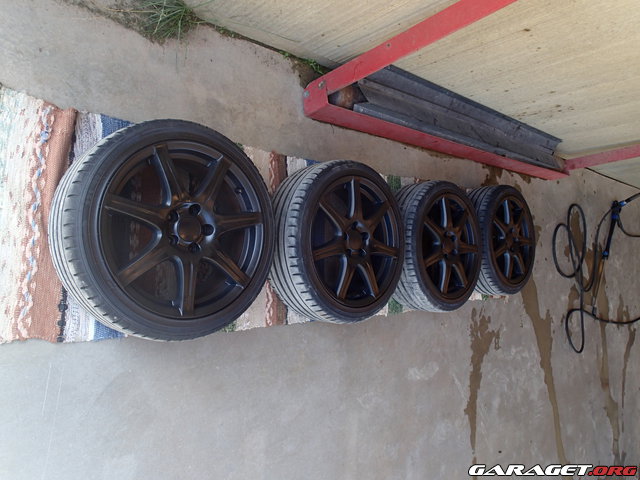

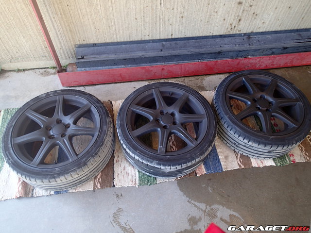

Kastade sedan av fälgarna, de behöver lackas om efter att jag tappade mig med lite med kall avfettning. Kan ju rekomendera er att undvika det på ytor med plastidip, de smälte bort =/
https://www1.garaget.org/gallery/images/69/68221/68221-a01411e4f1c20700054f95a0b54299ca.jpg
Fälgarna ser väl inte jätte farliga ut på bild men jag var inte alls nöjd med dem så var tvungen att fixa detta smile
https://www1.garaget.org/gallery/images/69/68221/68221-bfe6e50078b58509531a38972e835565.jpg

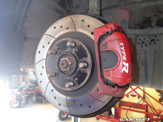

Gillar mina bromsar men funderar på 6 kolvs ok nu, hittade ett kit för 15000 så är lite små sugen på att testa. Blir senare dock.
https://www1.garaget.org/gallery/images/69/68221/68221-45f3d0a3f852e0a2402a334da3d8afb6.jpg
Första lagret lagt smile
https://www1.garaget.org/gallery/images/69/68221/68221-8625eb780189845a794a8ff8b3b4c55c.jpg
3 Lager på och klara, vart lite bättre så. Funderar på att göra någon liten detalj på dem sen, dekor eller liknande. Någon som har förslag?
https://www1.garaget.org/gallery/images/69/68221/68221-6cc5c5b0fdd374111f6065be83f3e8bc.jpg
Sedan var det ner med bakre dämparen som rasslade som en jävla maracas.
https://www1.garaget.org/gallery/images/69/68221/68221-079dbda8514eae21ccffa0ec32f19ef7.jpg

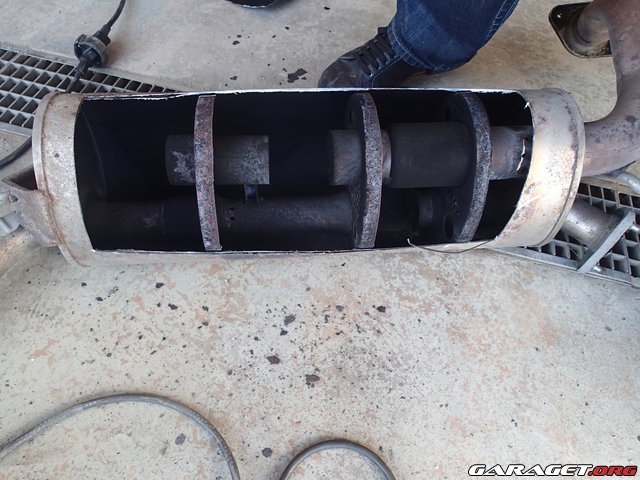

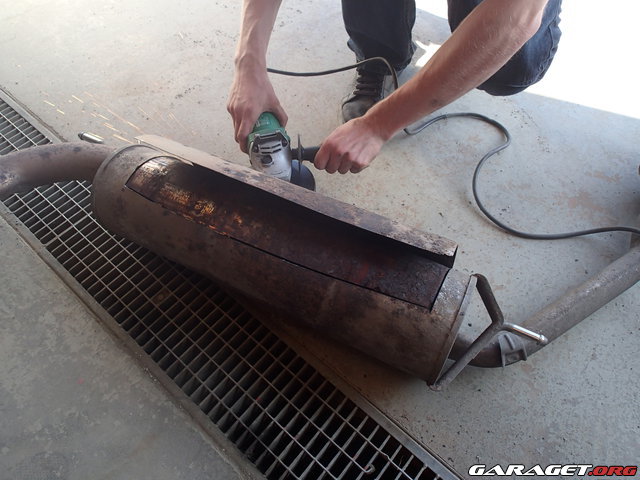

Vart sedan till att börja kapa upp dämparen
https://www1.garaget.org/gallery/images/69/68221/68221-0895633ee4ecf5429031dec5c3664ed2.jpg
Jag lämnar kvar halva plåten för att hålla rören fixerade på plats så man slipper risken att jag får allt snett när de skall tillbaka sen.
https://www1.garaget.org/gallery/images/69/68221/68221-8116954bea4f23ba953ad19262ff4902.jpg
Massor av löjligt dravel i denna dämpare som sabbar flödet, så skall de la inte va?
https://www1.garaget.org/gallery/images/69/68221/68221-b735356be4dd7b8d39cbc664d907d0e1.jpg
Ut med allt så har man eliminerat risken att något rasslar smile
Kapade av rören innan de tjockare delarna, dessa är perforerade invändigt och innehåller ett kartongliknande matreal. Dessa är de som dämpar ljudet i bakre dämparen, sedan kastade jag ut alla plåtarna. Detta då de dämpar flödet genom systemet.
https://www1.garaget.org/gallery/images/69/68221/68221-facde5bec7880e23c1a7cb5f4b65cef4.jpg

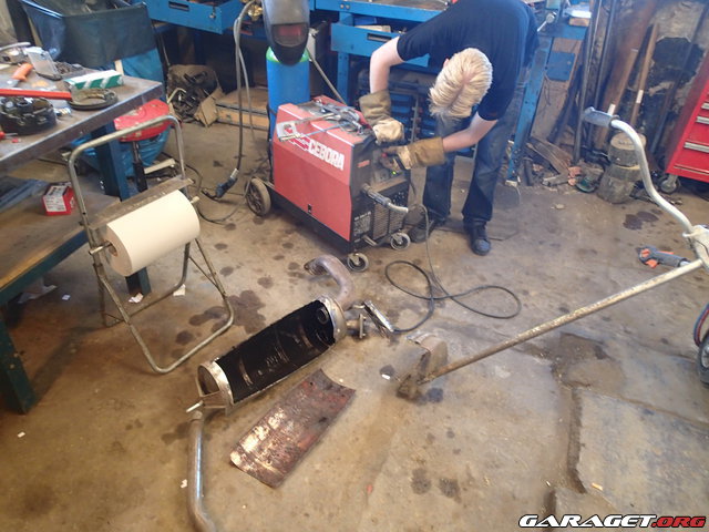

Vart sedan till att ställa in svetsen och sy ihop skiten.
https://www1.garaget.org/gallery/images/69/68221/68221-1e1ac7f7673b30e534b8f5d836731c61.jpg

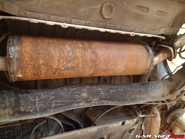

Körde en ny plåt som jag mätte ut bredden på och längden för att kunna vika runt den runt dämparen, Då slipper jag läckor och så spar de en jäkla massa tid.
https://www1.garaget.org/gallery/images/69/68221/68221-fe9799fc7c05ade65000dcd43ba21ae2.jpg
Dämparen klar svetsad, som sakt inte direkt snyggt men de e tätt och funktionellt.
https://www1.garaget.org/gallery/images/69/68221/68221-2e4120c6296538f91e54ff5da3724161.jpg
Montera tillbaka och prov lyssna smile
https://www1.garaget.org/gallery/images/69/68221/68221-5d2527e37f0aaf19fdb1f43c919182b7.jpg
På plats igen smile
https://www1.garaget.org/gallery/images/69/68221/68221-9b55b66492de4d4eea0e145758d5664f.jpg

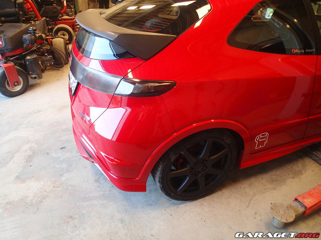

Fälgarna på igen med. Nu vart de jävligt bråttom till att hämta tjejen inför kvällen.
Avgas systemet vart bättre en vad jag någonsin kunde förvänta mig. Gas responsen vart bättre, ljudet vart mulligare men absolut inte jobbigt att åka med. Är man ute på motorvägen så hör man inte någon skillnad. Körde även 200m mot Toppiz Fn2 som är trimmad hos itsfun, plockade båda reporna så vet iaf att kraften inte är en inbillning smile kommer byggas lite mer sen men de kommer som sakt. Måste dock köpa in lite matreal nu.
