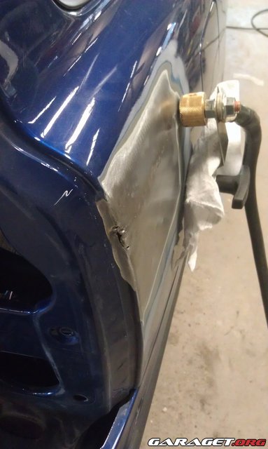

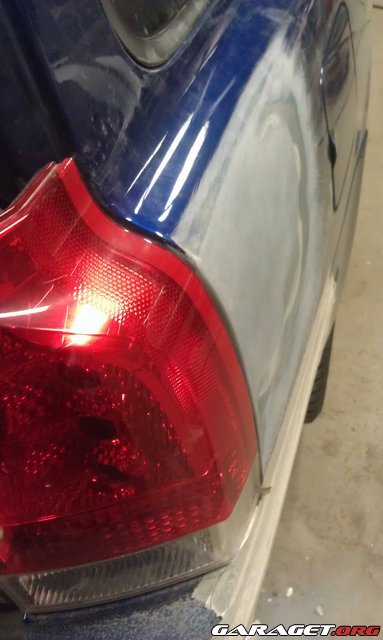

Började idag rikta på skadan på bakskärmen/lyktan:
https://www1.garaget.org/gallery/images/151/150662/150662-9dbe99048423adebde0de00b36be5290.jpg
Efter 30 min plåtarbete började de likna något:
https://www1.garaget.org/gallery/images/151/150662/150662-a3958aa0c3609971f8268afff4fa5c6d.jpg
Sedan efter lite svetsande, ett lager tennspackel och glasfiber:
https://www1.garaget.org/gallery/images/151/150662/150662-f4d545722450af67f7ab4bfa5981c1a1.jpg
Och därefter spackel:
https://www1.garaget.org/gallery/images/151/150662/150662-9038566f9be6928aef11b06bd4b31428.jpg
Senast redigerat av Lorrden (13 maj 2014)

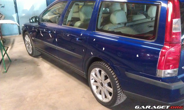

Markerat alla småbucklor och repor som måste åtgärdas!
https://www1.garaget.org/gallery/images/151/150662/150662-0d989a2f0eb3c87000dcb0c8862e1c20.jpg

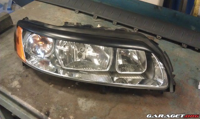

Provmonterat ögonlock, ger ju lite attityd!
https://www1.garaget.org/gallery/images/151/150662/150662-4794fac170903e3065d2354f7135c772.jpg
Efter lite meckande lyckades jag pyssla ihop kontakterna till nya lykterna också!
https://www1.garaget.org/gallery/images/151/150662/150662-696394f0897966243416c6570725fef9.jpg
