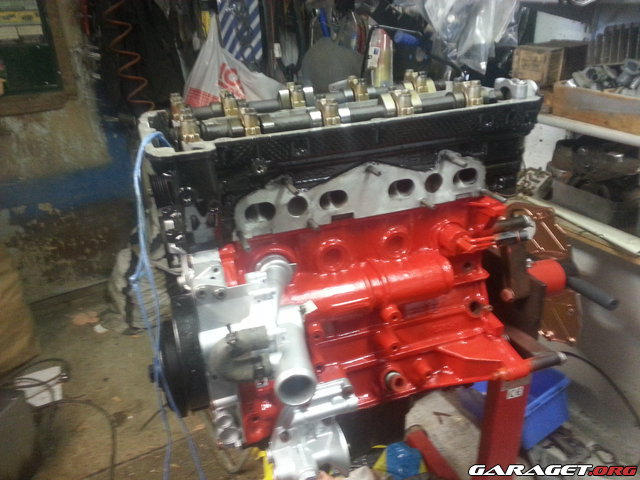

nu ska jag lägga upp ett projket om min 9-3a, om motor ombyggnad, från t7 till t5 botten del.
https://www1.garaget.org/gallery/images/136/135476/135476-f084b059c21d0d99ed3c64bcde732974.jpg

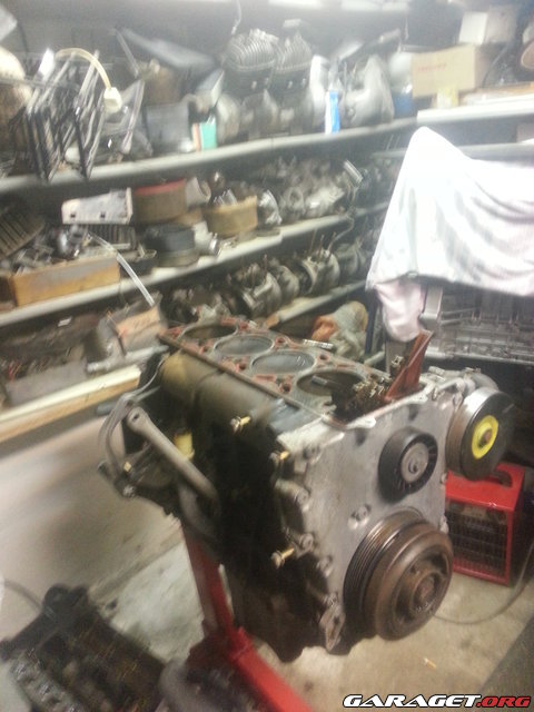

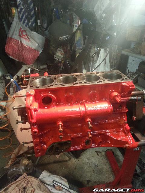

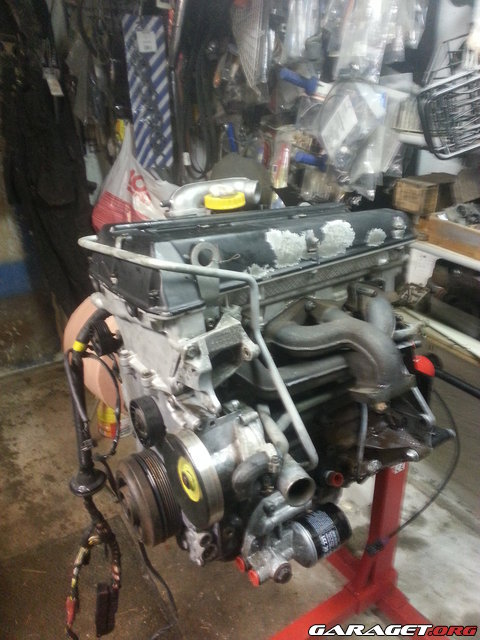

har plockat ur motorn för ombyggnad
motorn satt i stativet för nerplockning "t5 block"
https://www1.garaget.org/gallery/images/136/135476/135476-dae6e9835675aeeba5f424c522311624.jpg

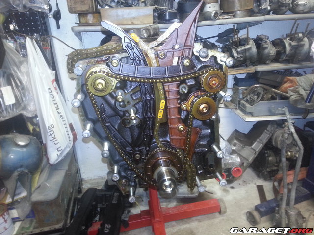

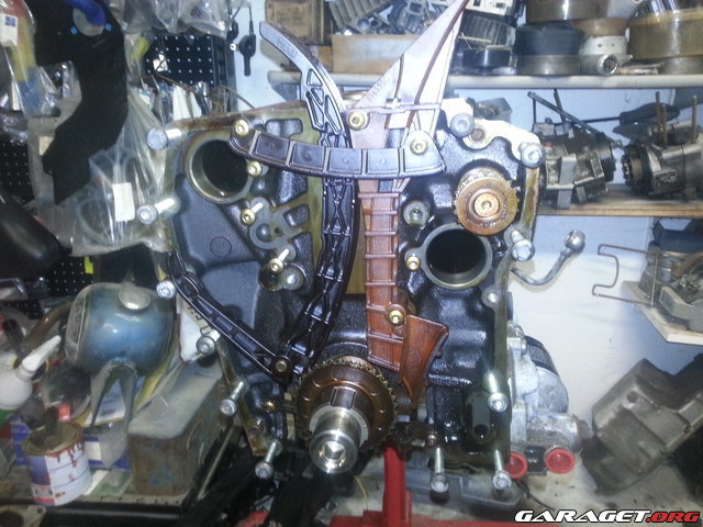

liten översikt på kjedjepartiet "det roliga"
https://www1.garaget.org/gallery/images/136/135476/135476-e4433f5d1d692fee007acdde88978cfd.jpg

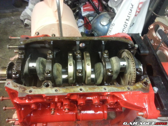

då har jag vänt på steken, dax och plocka ur kolvar och veven!
https://www1.garaget.org/gallery/images/136/135476/135476-13e394bb55b3f774b63fded6164f3b67.jpg

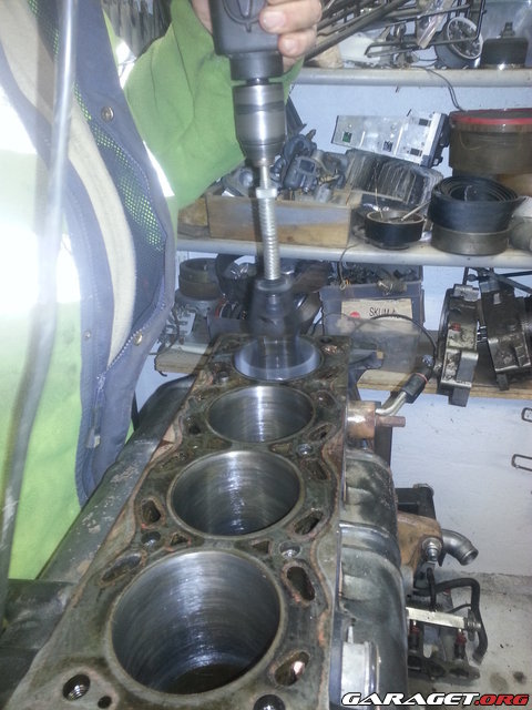

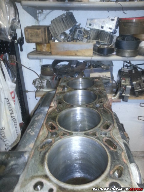

snyggar till cylinder loppen!
https://www1.garaget.org/gallery/images/136/135476/135476-631c699624c76c2d2a34c75d0020b1dc.jpg
färdigt honat cylinder loppen

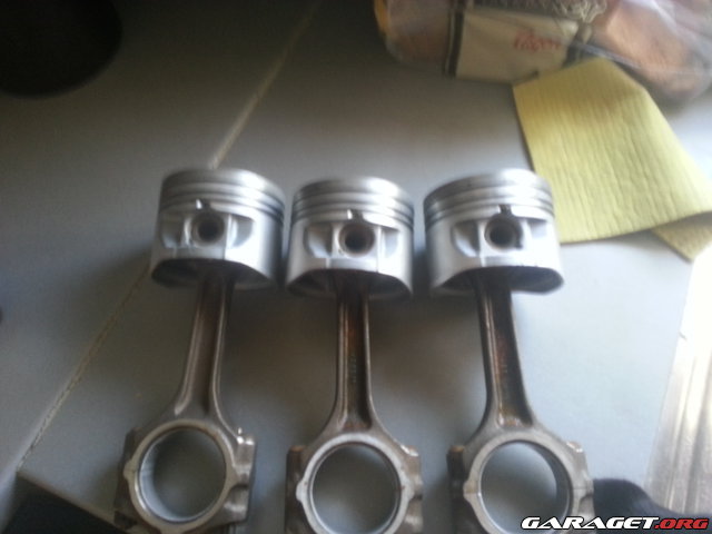

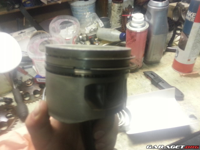

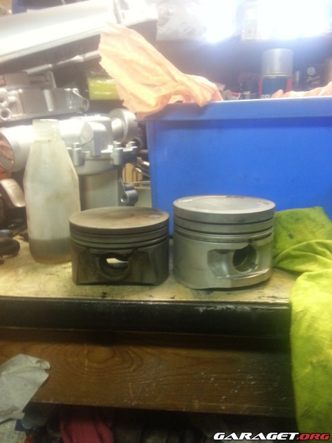

kolvarna färdig tvättade i diskmaskinen! ska lämnas i väg för att fräsas ner 1.1mm
https://www1.garaget.org/gallery/images/136/135476/135476-2b163829a543fa624e0f162ddb7ac191.jpg
lägger upp bilder för varje dag jag skruvar smile
kommer en liten update senare!
skilnad på kolvarna den lilla är till t7. skal lämna t5 kolvarna i dag dem skal tas ner 1,1mm

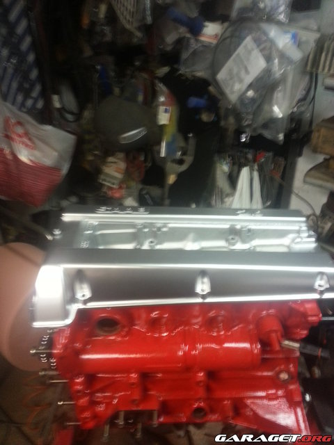

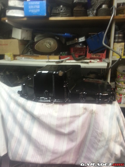

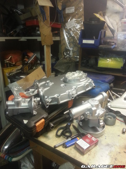

litte saker som jag målade i går:-)
https://www1.garaget.org/gallery/images/136/135476/135476-2908b8440840c97d7eefcde29b3a4e05.jpg
https://www1.garaget.org/gallery/images/136/135476/135476-c7c3726144742738d230bd92ff8dd9dc.jpg
https://www1.garaget.org/gallery/images/136/135476/135476-66d40fac49ece6d944586fbee1dfc370.jpg
nu är de helg för min del. man ska ju få lite kvinligt sälskap:-P

Bra att du gör rätt från början med kolvarna. Många glömmer/vet inte om att det är så man ska göra. De bäst välspenderade 500 kronorna i ett projekt om du frågar mig.

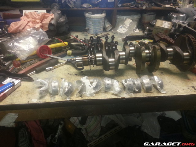

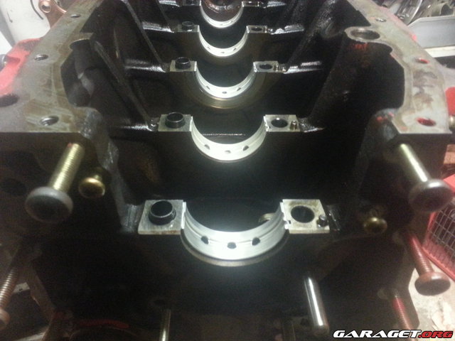

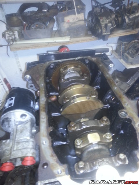

då var ramlagrena spända:)

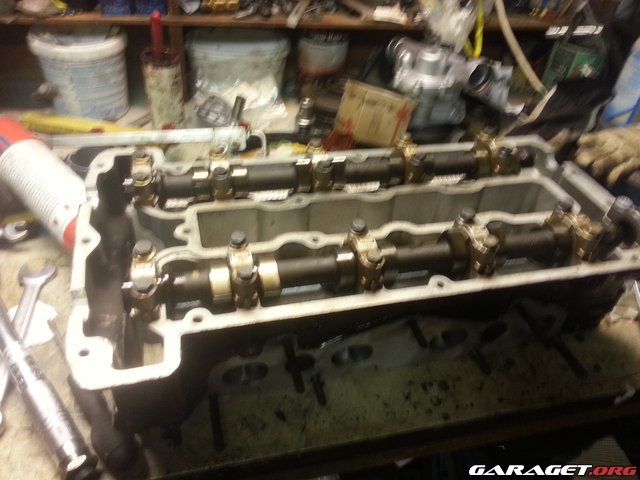

https://www1.garaget.org/gallery/images/136/135476/135476-13da81203c5478a10a6b845c3e45b94a.jpg
https://www1.garaget.org/gallery/images/136/135476/135476-4e5f966034a8185a2041e84781b2966c.jpg

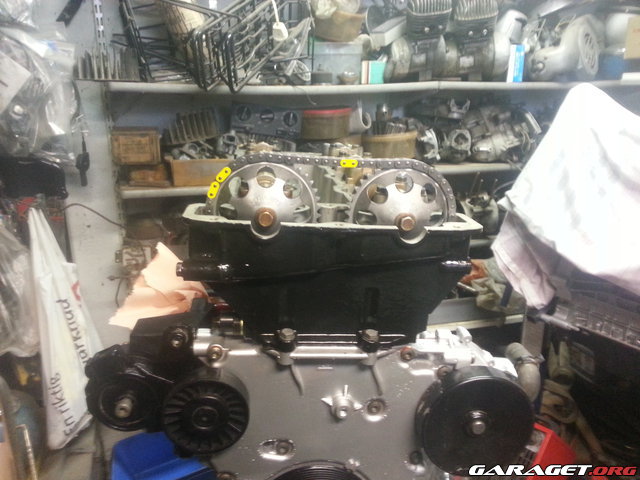

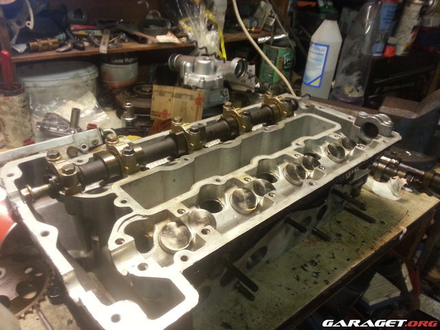

pilla litte med toppen och la jag i t5 kamarna:P

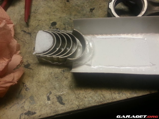

Glömde ju bild på de nya lagrena:-)

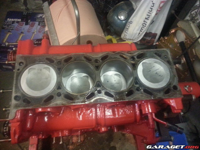

ja då fick man hem kolvarna i fredes :-)
https://www1.garaget.org/gallery/images/136/135476/135476-e71bffe071d1100c3f008254b996eadc.jpg
https://www1.garaget.org/gallery/images/136/135476/135476-12af43bff8e33329e51a268f5fab7a9c.jpg
nya vevlager:-)
https://www1.garaget.org/gallery/images/136/135476/135476-d30a5929ab04f4d2b2fa9d4d10deec23.jpg
https://www1.garaget.org/gallery/images/136/135476/135476-c712ae923d2afe4f9f8e330adc0575da.jpg

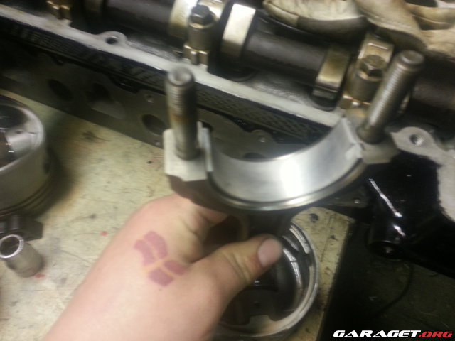

då var kolvarna i blocket med nya kolvringar och nya vevlager :-)

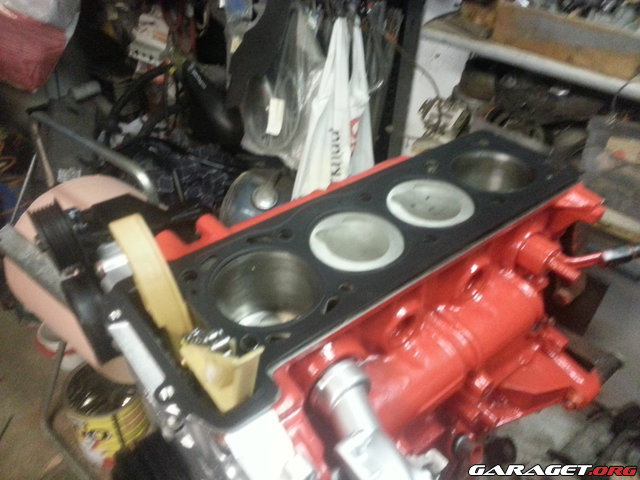

https://www1.garaget.org/gallery/images/136/135476/135476-3e2b6f48b5babe25df71a6525cd9af64.jpg
toppackningen på plats
