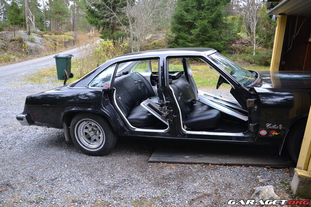

Jag tänkte lägga upp lite bilder på mitt projekt. Tyvärr så saknas det bilder på flera delar av renoveringen men jag kommer att dokumentera resten av arbetet. Det är en 1976 Oldsmobile Cutlass S Colonnade Sedan. Det jag gillar med den här är att den har 442 fronten och bakdelen. Inte den "vanliga" vattenfall fronten. Cutlass var den mest sålda bilen i USA 1976 och ändå så är just den här modellen ganska ovanlig och speciellt sedanen. Det är näst intill omöjligt att hitta ekonomiplåt till den. Jag ville ha en fyrdörrasbil då jag tröttnade på att fälla säten och krångla in passagerarna eller ungarna i baksätet.Vi hade "vuxit ur" vår lilla Mustang II och behövde en större bil med dragkrok och den här var i rätt prisklass.
Jag fick köpa bilen av en arbetskamrats pojkvän. Den hade gått som raggarbil och var verkligen inte i speciellt bra skick men den gick bra i låda & maskin. det sitter en 350 V8 med Oldsblock i den. Det är ingen raket trots att det är en "Rocket" men den gör sitt jobb. det är en 3 vxl automatlåda i den också. Som ni ser på bilderna så var det mycket att göra på den. Bla trasigt framsäte, ingen golvmatta, skitig inredning, ingen instrumentbelysning m.m m.m. Jag började med att riva ut allt så att jag kunde fixa rosten i golvet o lägga in en ny matta.

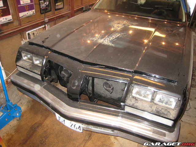

Någon tyckte tydligen att det var snyggt med en illröd list på stötfångaren. Det tyckte inte jag! neutral
https://www1.garaget.org/gallery/images/105/104934/104934-06f7b93b1632094b74e14d941336dee3.jpg

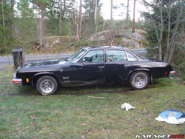

Skitig bil! Observera dom snygga gula pilarna på däcken! vad är det för fel på folk!!?roll

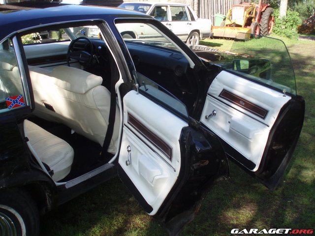

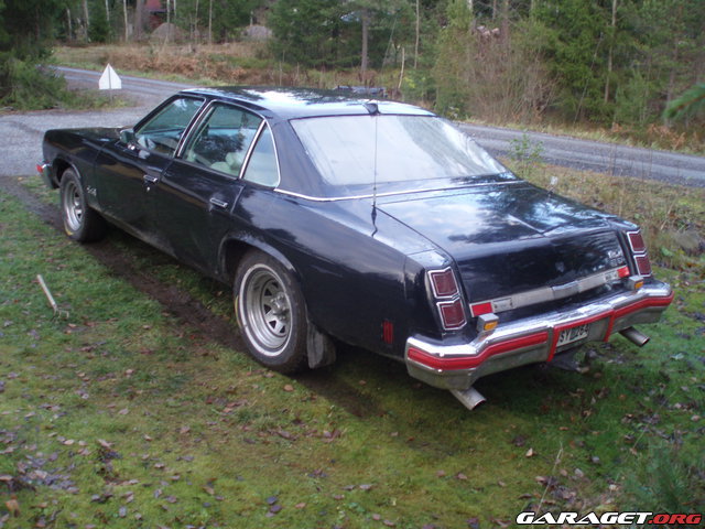

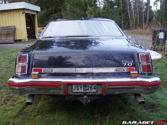

Tre antenner, snygga blinkers och illröda lister även bak fick jag med på köpet. Även en snabbtrimmning av motorn i form av en klister dekal med 7.0 på!

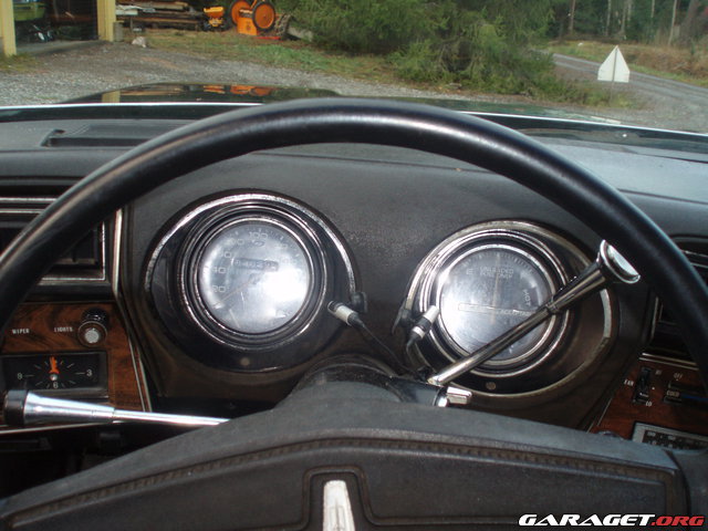

Fin instrumentbelysning. roll
https://www1.garaget.org/gallery/images/105/104934/104934-b6841d7755bcb5dd4721ccc306192b9d.jpg
Solblekt?
https://www1.garaget.org/gallery/images/105/104934/104934-b1cb8375b4c7df7f8d3da0840408f510.jpg

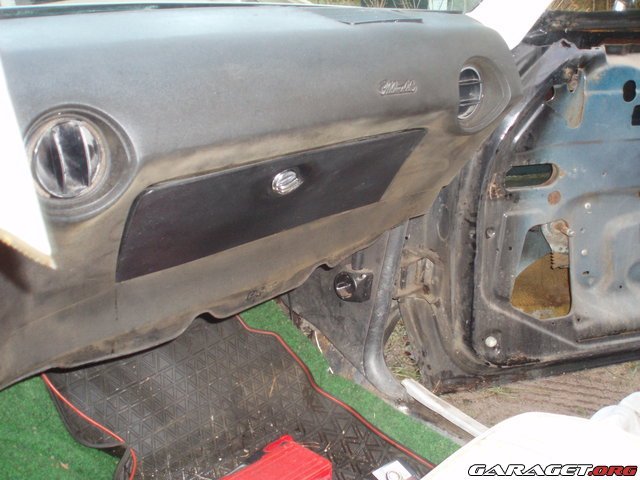

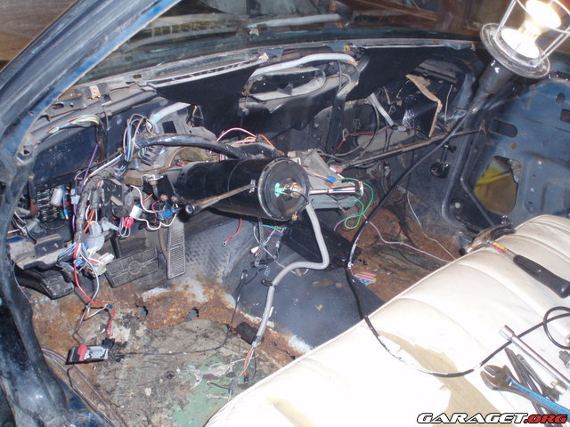

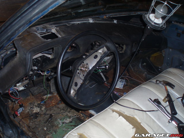

Här håller jag på att montera bort instrumentpanelen.
https://www1.garaget.org/gallery/images/105/104934/104934-763f1578f987525f6fd300fa49b77dbf.jpg

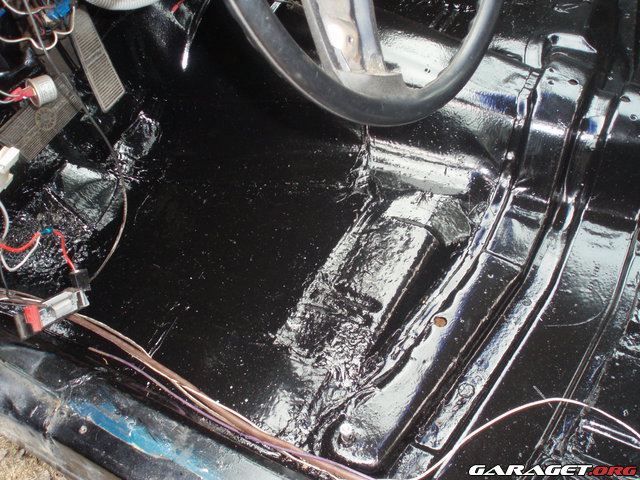

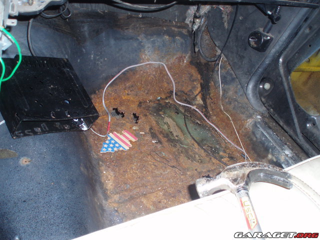

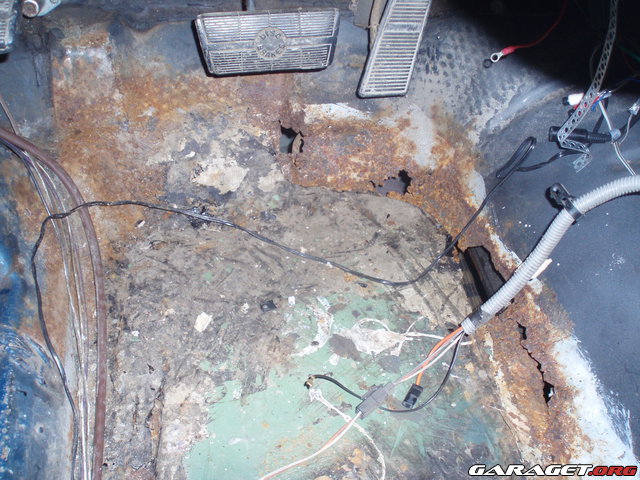

Som synes så var golvet fullt av rost. Någon har lagat delar av golvet förut.
Det var bara att ta fram rondellen & svetsen & sätta igång. sad

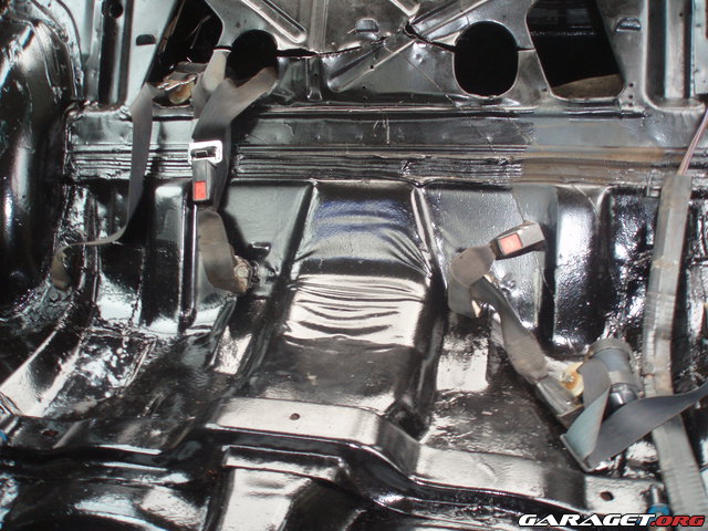

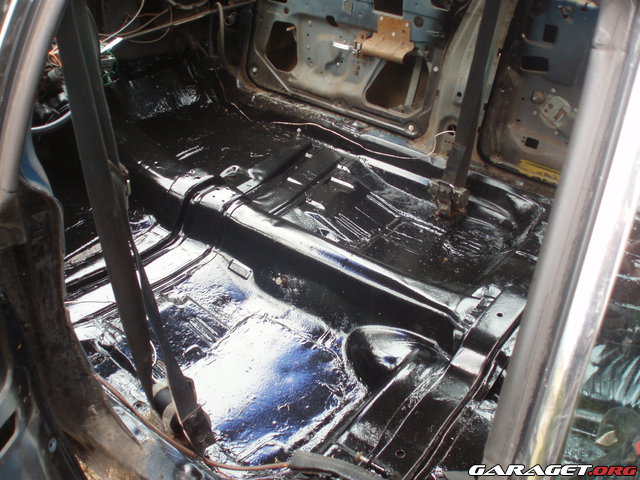

Här är några bilder på golvet när det var klart. Det är målat 2 ggr med hammarlack så nu borde det hänga med några år till.big_smile
https://www1.garaget.org/gallery/images/105/104934/104934-f62eb21e7741c4ffd251550ba1b6ff8f.jpg
https://www1.garaget.org/gallery/images/105/104934/104934-e444653c952640cf6baad87f75e57f67.jpg

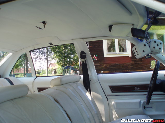

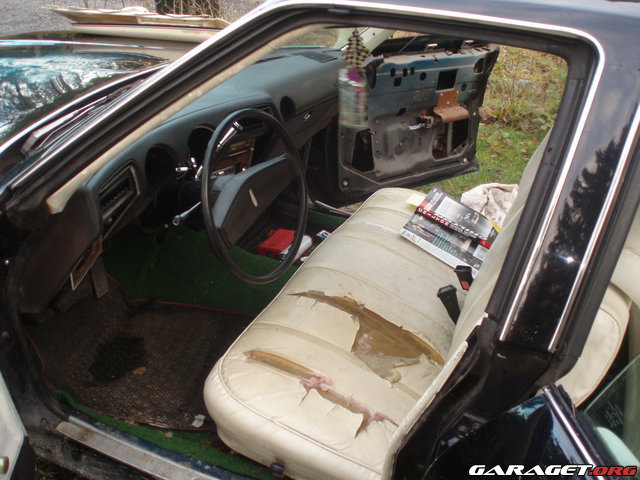

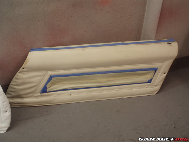

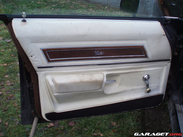

När det gällde inredningen så var den alldeles för skitig för att det skulle räcka med en tvätt för att återställa den. Alternativet var att antingen hitta en ny inredning eller renovera den befintliga. Eftersom jag har arbetat som målare i många år & dessutom lackat både bilar & MC så bestämde jag mig för att prova med vinylspray. Först så köpte jag Mekonomens Auto K. Men den var rent ut sagt skitdålig. Den hade usel täckförmåga och hade lätt att rinna. Sen torkade den inte på skinn!!? Efter två veckor så fick jag ta lite förtunning & torka bort provmålningen på sätet då färgen ännu inte var torr. En polare till mig jobbar på AD Bildelar och dom säljer Motip färg. Han ringde Motip för att fråga om deras färg & dom sa att det inte skulle vara några problem att använda den. Jag beställde hem en provburk och det stämde som han sa. Den täckte jättebra, rann inte & torkade som den skulle. Jag lackade all inredning + instrumentpanelen. Det jobbigaste var så klart taket men det blev bra det med. Bra kvalité är det också. Nu fyra år senare så är inredningen fortfarande lika fräsch. Den har inte flagnat trots att jag tvättar den ibland och ej heller blekts av solen. Jag kan varmt rekommendera Motip´s vinylspray.  En ny matta har bilen också fått på golvet och svart och fin överdragsklädsel i äkta skinnimitation! Ingen bild på den tyvärr men det kommer.
https://www1.garaget.org/gallery/images/105/104934/104934-c000205cc9f8eefb3b7d2cd813cd3760.jpg
Dörrsida innan lackning. endast tvättad.
https://www1.garaget.org/gallery/images/105/104934/104934-d67c5c98719c0d26d0bc89b45c1f6596.jpg
Nu är den lackad och ser betydligt bättre ut.smile

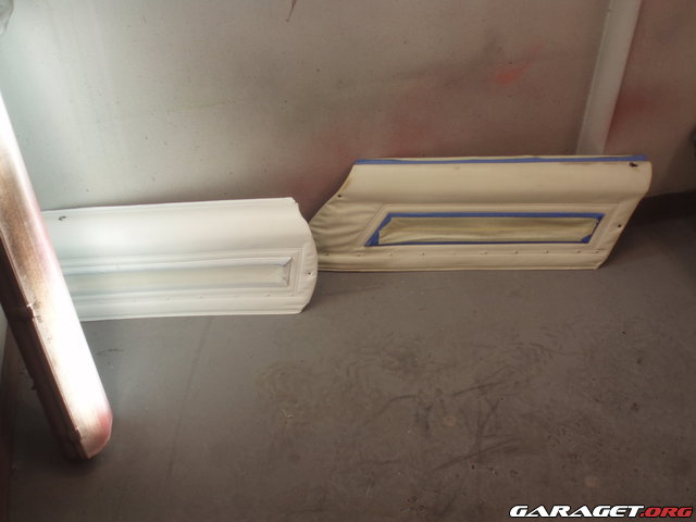

Lackad & olackad.

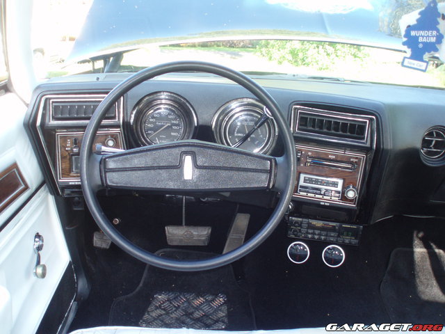

Inge´ mer solblekt instrumentpanel & ratt. Nu är det svart & blankt!cool Träpanelerna har fått några lager klarlack också.
https://www1.garaget.org/gallery/images/105/104934/104934-183369c0ca055e51416b001911458513.jpg

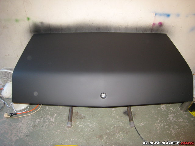

Så här ser sprayen ut. En mycket bra produkt enl. mig.

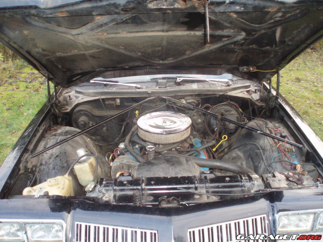

Ett problem som jag upptäckte var att ibland när man använde kickdown så kunde bilen förgasarskjuta. Likaså om man tryckte gasen i botten vid stillastående så kunde den skjuta. Började med att kolla tandning m.m men allt såg bra ut. Övergick då till att kolla förgasaren och upptäckte att den inte var en originalförgasare utan en Holley 4360. Det är antagligen den sämsta förgasare som Holley har tillverkat & är dessutom en sk ekonomiförgasare. Trots detta så tyckte jag att det kunde vara värt att göra en renovering av den. Sagt och gjort så beställde jag en renoveringssats. Själva renoveringen gick på bara några timmar & då han en bira eller två slinka ner också. :-) Men tyvärr så hjälpte inte detta. Dags att köpa en annan fugge alltså. Men vad skulle man välja? Holley, Edelbrock eller Rochester? Efter mycket läsande, googlande och pratande med "dom som vet" föll valet på en Rochester eller "Rockorkester" som dom också kallas. Hittade en begagnad som verkade schyst och monterade den på bilen. men den går inte riktigt som den ska så jag ska lämna den till en fackman som får justera in den & se över hela förgasaren. Jag återkommer när det är gjort.
https://www1.garaget.org/gallery/images/105/104934/104934-5e8d2624c6a5a7a0c86bc0c474c5b475.jpg
Hua! En 4360!yikes
https://www1.garaget.org/gallery/images/105/104934/104934-505e2f4bafe1c3802358eeaebc5b112c.jpg

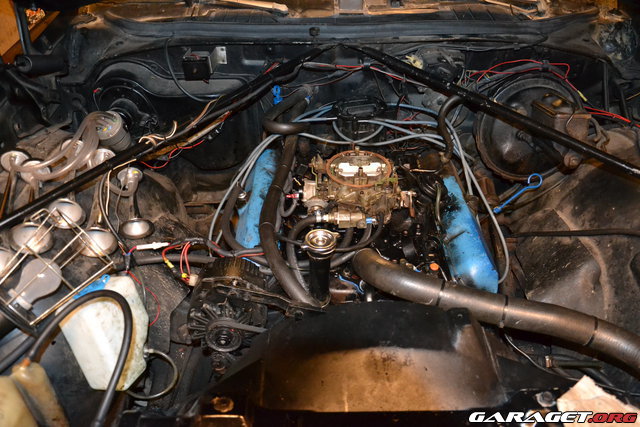

Dags för en renovering.
https://www1.garaget.org/gallery/images/105/104934/104934-7b2e26663d7a685a815d4c5b3e04ca45.jpg
Det gäller att ha bra belysning när man håller på. wink
https://www1.garaget.org/gallery/images/105/104934/104934-18eaec570149bb7b3c184f16b766c42e.jpg
Nya "rockorkestern" på plats!

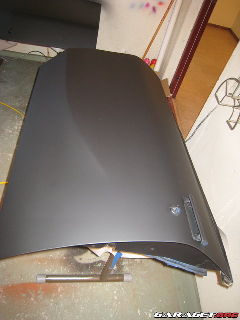

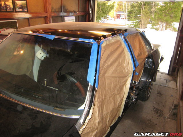

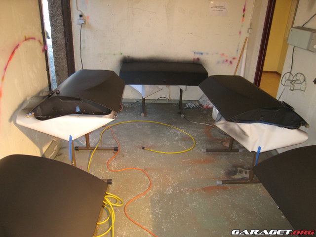

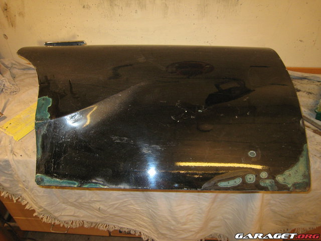

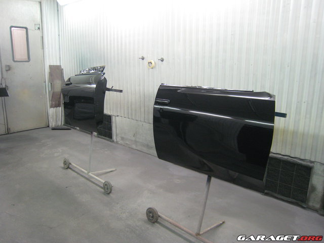

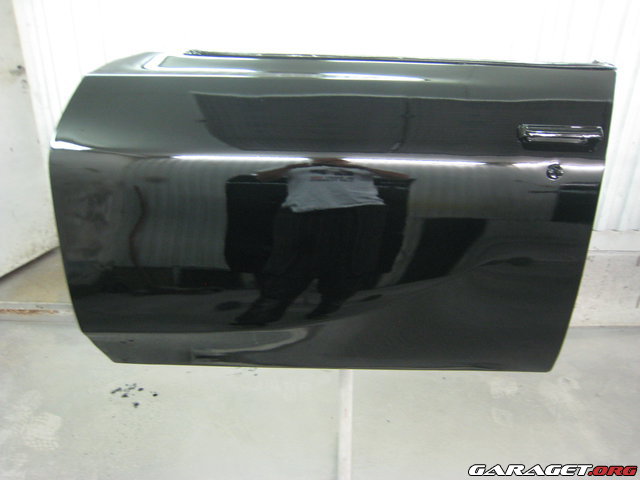

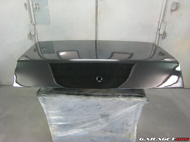

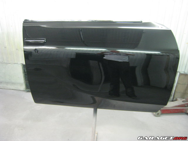

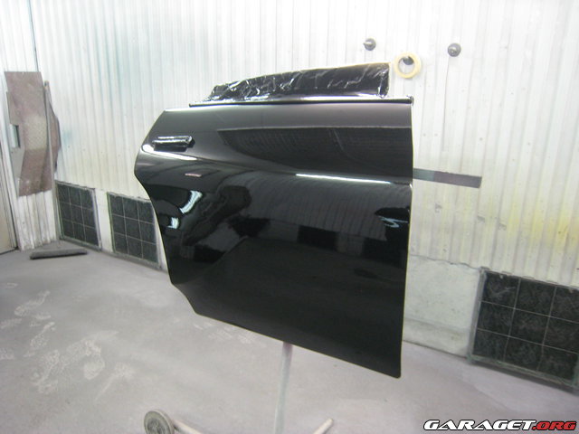

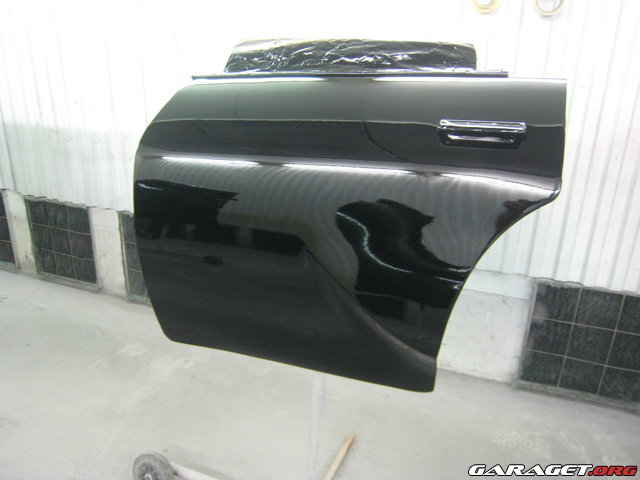

Nu har turen kommit till det jobbigaste i hela bilrenoveringen, nämligen lacken. Bilen är absolut inte rostfri så steg ett är att fixa rosten så gott det går. Då jag har ett väldigt trångt garage som dessutom saknar värme, så bestämde jag mig för att plocka bort dörrar och baklucka och ta med till jobbet för renovering. Så här går jag till väga när jag fixar rost. 1.slipar bort gammal färg och så mycket av rosten som det går.  2.Lagar med ny plåt om det behövs.  3.Lackar med klarlack över det slipade området. Ibland så lägger jag lite rostomvandlare innan lacken. Lacken hindrar syre från att nå fram till plåten & det gör att det inte rostar lika lätt.  4.Spacklar med glasfiber spackel. 5.Spacklar med tex PP100 så många gånger som det behövs för att få en fin yta. Jag föredrar Biltemas spackel då det är mer "följsamt" och lättare att arbeta med än Plastic Padding. Det torkar ur "helt" mycket snabbare också vilket gör att man kan slipa tidigare utan att det fastnar i pappret. Sedan är det bara att grundlacka osv. Innan jag börjar med slipningen så avfettar jag ytan med "siliconborttagning" på sprayburk. Det använder jag även mellan spacklingarna ibland och alltid innan grundlack. Självklart så slipar jag mellan spacklingarna. Det finns säkert andra sätt att fixa rost men det här har funkat bra för mig.
https://www1.garaget.org/gallery/images/105/104934/104934-06b636376c70d3ddedb60c03177ea223.jpg

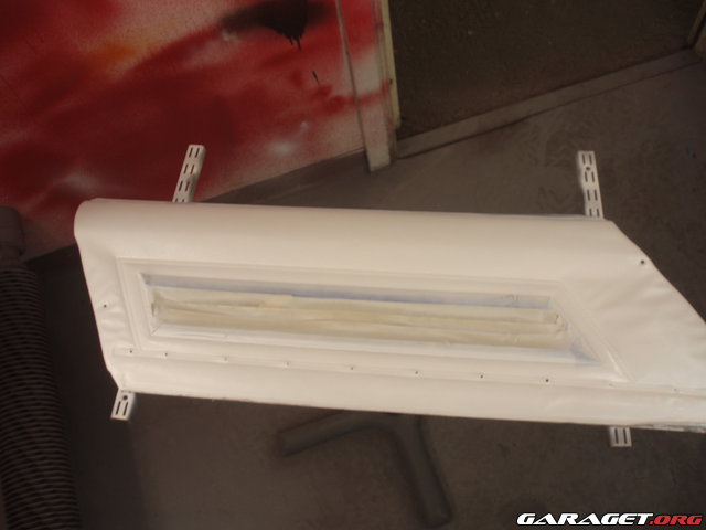

Dörrar & baklucka bortmonterade. Dörrarna är tunga vill jag lova...
https://www1.garaget.org/gallery/images/105/104934/104934-2a0507614e22119120c4bb16bf8ceca8.jpg
Bakdörr med glasfiberspackel.
https://www1.garaget.org/gallery/images/105/104934/104934-9e2f4a0b78b7a1f84a3b3a03950ca87e.jpg
Samma dörr med padding.

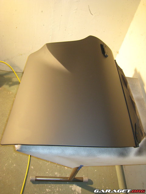

https://www1.garaget.org/gallery/images/105/104934/104934-03469fd725dea8ffce016b5af9e22152.jpg
Lackade med slipgrund.
https://www1.garaget.org/gallery/images/105/104934/104934-819938e398132e921ffa9d40e1df5ddd.jpg
https://www1.garaget.org/gallery/images/105/104934/104934-343a457c29cdf0163d27616c1350f413.jpg
https://www1.garaget.org/gallery/images/105/104934/104934-13bb960728e68f8dd39f77a4df93f2b7.jpg

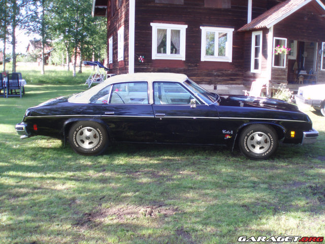

Det blir samma fast med vitt tak. Jag lägger upp en "fantombild" som jag har gjort i PS. Det är ungefär hur den är tänkt att se ut när den är klar.
https://www1.garaget.org/gallery/images/105/104934/104934-1dfe5a577ab93549e955dcbc02e26e85.jpg
Vitt tak, kromlist eller vitstripe samt andra däck fast på samma fälgar.

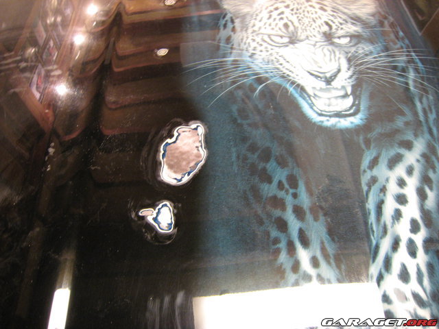

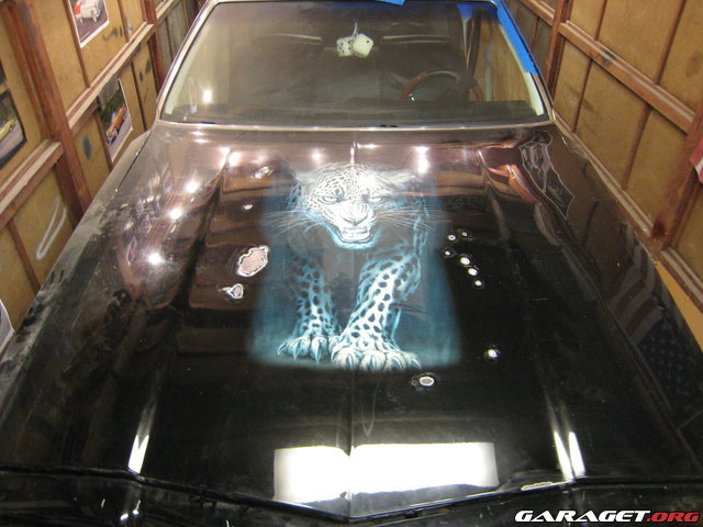

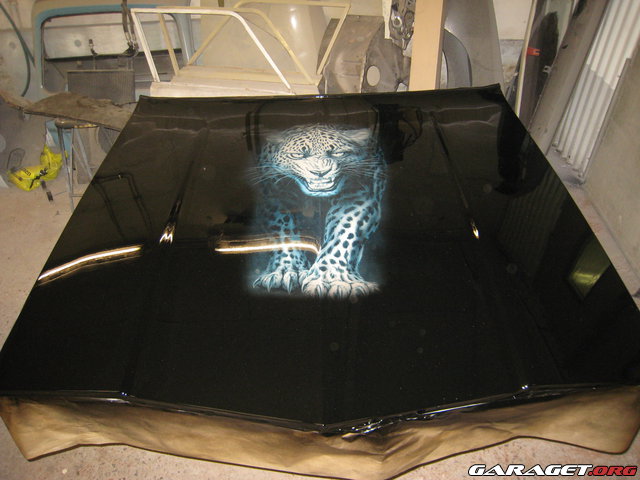

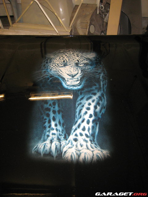

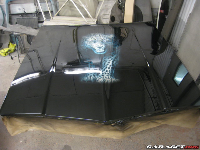

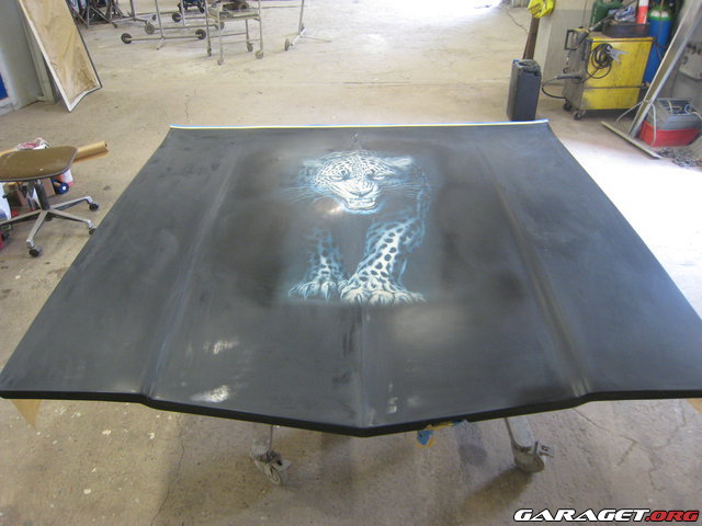

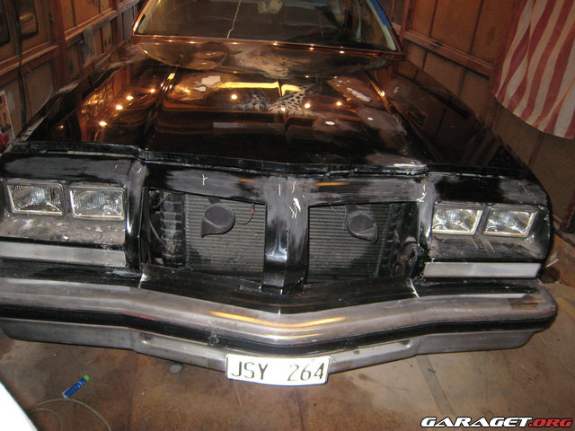

Nu när det har börjat bli lite varmare ute, eller ska man säga mindre kallt så har jag kunnat fortsätta med bilen. Jag har slipat upp all rost och lagat där det behövs. Det var mer än jag trodde.sad  När man börjar syna av bilen så hittar man små rostrosor både här och där. men nu är dom som sagt uppslipade och behandlade med klarlack. Jag har hunnit spackla och slipa två gånger. Ett lager glasfiberspackel och ett lager Plastic Padding. Förhoppningsvis så kommer det räcka med ett lager till men på vissa ställen brukar man alltid få behöva spackla flera gånger. När slipgrundfärgen kommer på så ser man bristerna bättre.
https://www1.garaget.org/gallery/images/105/104934/104934-b4b55d45b93a6d62a9b2e492d2c5194c.jpg
Ska försöka rädda motivet.
https://www1.garaget.org/gallery/images/105/104934/104934-aa2a1646a7be4e00f3f75be63aa9f780.jpg
Det fanns små sprickor i fronten.
https://www1.garaget.org/gallery/images/105/104934/104934-10c688970fa418a802a85e655ba51de5.jpg
Hua! Mycket att slipa. hmm
https://www1.garaget.org/gallery/images/105/104934/104934-d3eaed1db74023fb345107e3f81331cc.jpg
https://www1.garaget.org/gallery/images/105/104934/104934-94b2a90a639c1068528bdf8ca19af8b8.jpg

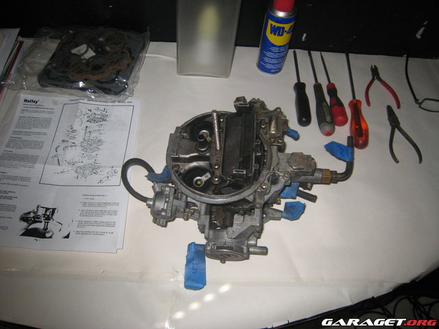

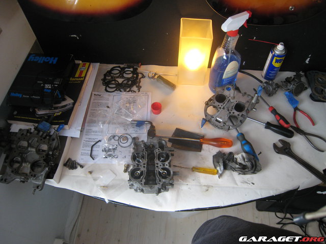

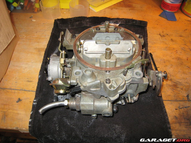

Min Quadrajet har varit inne på service hos Kent i bålsta. Den har blivit rengjord, renoverad och injusterad så nu hoppas jag att bilen ska gå som en dröm. Ska bli kul att testa…återkommer när den är på plats!  smile
https://www1.garaget.org/gallery/images/105/104934/104934-97b47016086f25cb739bd034346fe9a5.jpg
Ren och fin! big_smile

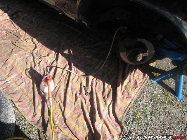

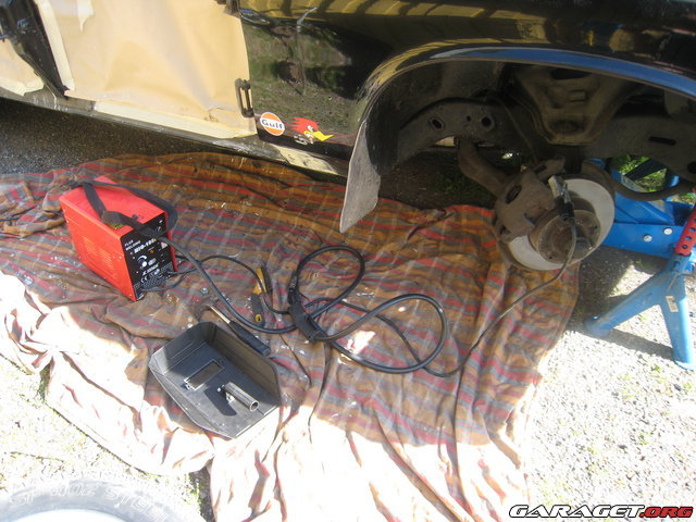

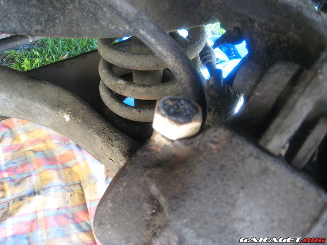

När jag skulle backa ut bilen ur garaget så hörde jag ett litet "tjoff" och så sjönk pedalen i botten. Gick ut och kollade och såg en pöl bromsvätska under bilen. Typiskt…hål i ett bromsrör.sad Man kan ju bli rätt irriterad för mindre! Samtidigt är det ju tur att det händer hemma i garaget och inte ute på vägen. Det var röret till höger fram som hade gått sönder och verkade vara det enda som inte var bytt. Det var relativt lätt att ta bort och sätta dit. När systemet var tätt men oluftat så kunde jag backa ut bilen så jag fick mera plats. Sedan var det bara att hissa upp den och klamra fast det nya röret.
https://www1.garaget.org/gallery/images/105/104934/104934-9e33cf9cd1b90039e13516427c43fece.jpg
Ute i det fria.
Luftnipplarna var ju som vanligt rundragna och fastrotade. Om nipplarna sitter fast eller i värsta fall har gått av så kan man göra så här: 1. Leta upp en mutter som är något större än nippeln. Om nippeln är av så hitta en som är lika stor eller endast lite, lite större. 2. Borsta rent rmed en stålborste runt nippeln och tvätta bort fett och bromsvätska. 3.Ta fram mig-svetsen och svetsa fast muttern på nippeln. Är nippeln av så fyll muttern med svetsen så att det fäster mot nippeln. Det är minimal risk att man svetsar fast muttern i oket. 4. När den nysvetsade muttern blir mörkröd så banka till den med hammaren. Då rör gängorna på sig lite eftersom nippeln är varm och oket är kallt. 5. Sedan är det bara att vänta tills det svalnar och gänga upp nippeln. Tar man det lite försiktigt och gängar lite fram och tillbaka så brukar det alltid funka. När nipplarna var ur så satte jag i nya och luftade hela systemet. Nu tar bromsarna bättre än nånsin och pedalen är helstum.big_smile Så nu är det bara att återgå till spackla, slipa, spackla, slipa osv.
https://www1.garaget.org/gallery/images/105/104934/104934-cc12ae10267c955009472c3ede05326f.jpg
Dags att svetsa.
https://www1.garaget.org/gallery/images/105/104934/104934-3fc3aec030f76a00d8d34e3f0fed8376.jpg
Så här ska det se ut när det är klart
https://www1.garaget.org/gallery/images/105/104934/104934-ce60d8b41934e9af96e442244913a6a2.jpg
luftning pågår.

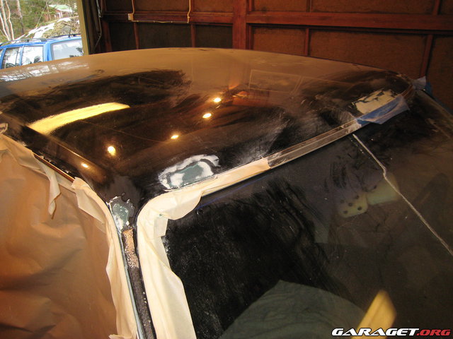

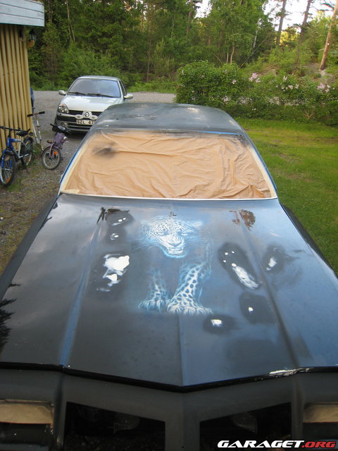

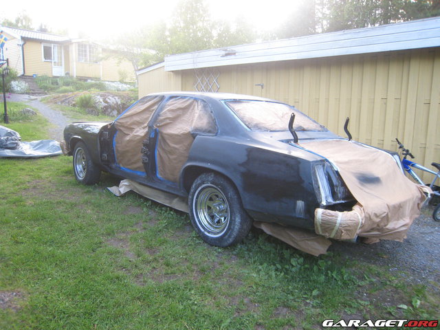

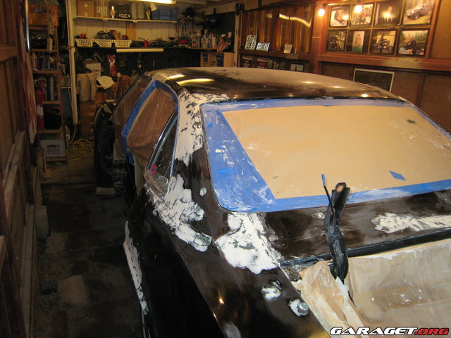

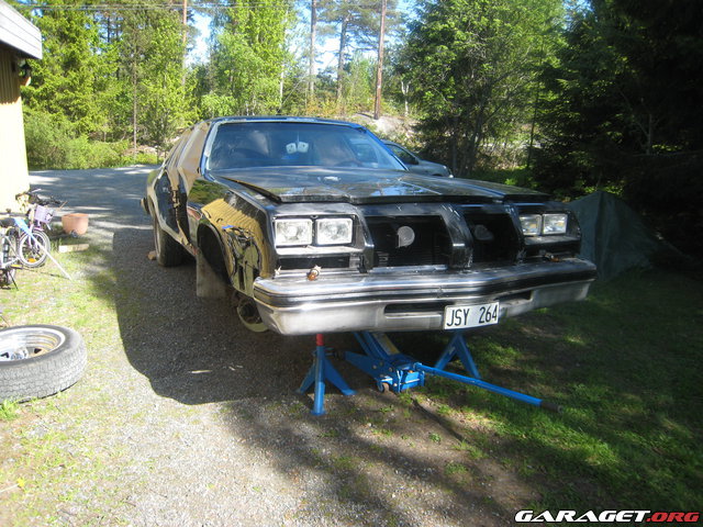

Det var ett tag sen som jag uppdaterade sidan men nu är det dags för det händer grejor. Är äntligen inne på slutskedet av lackeringen. Jag lägger upp några bilder på vad som har hänt den senaste månaden. Det är nära nu! smile
https://www1.garaget.org/gallery/images/105/104934/104934-24a643111bbe22fbaf335fa3586992c3.jpg

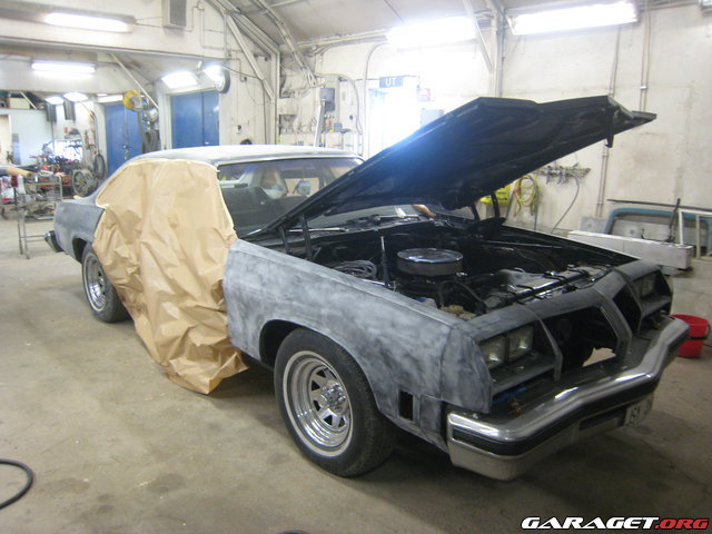

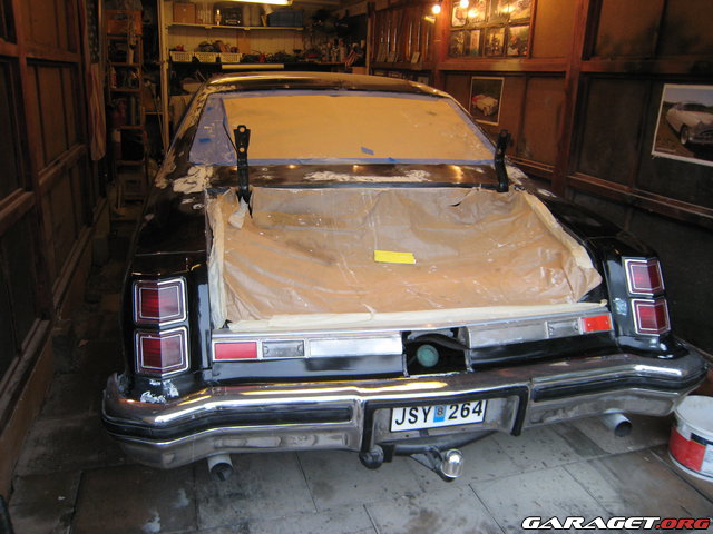

Här är bilen täckt hemma på gården för det först lagret slipgrund på spacklingarna.
https://www1.garaget.org/gallery/images/105/104934/104934-b150e6fdb828a09e917090410788affa.jpg
Slipgrunden ligger på.
https://www1.garaget.org/gallery/images/105/104934/104934-98fb859fe8167a725c21a354689a57e7.jpg

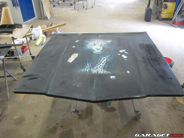

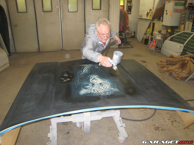

Skadorna på huven är fortfarande ett dilemma.hmm
https://www1.garaget.org/gallery/images/105/104934/104934-957176c30c0287096eead7bfa0792aa9.jpg

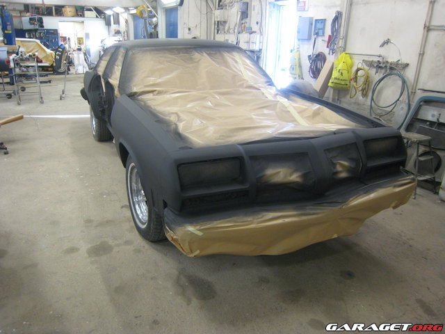

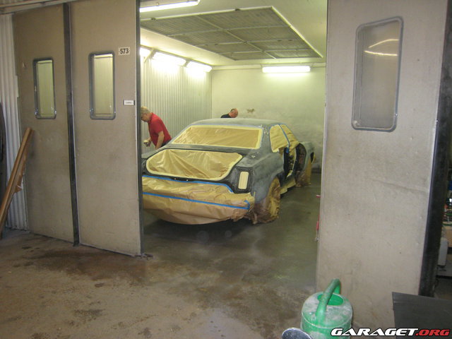

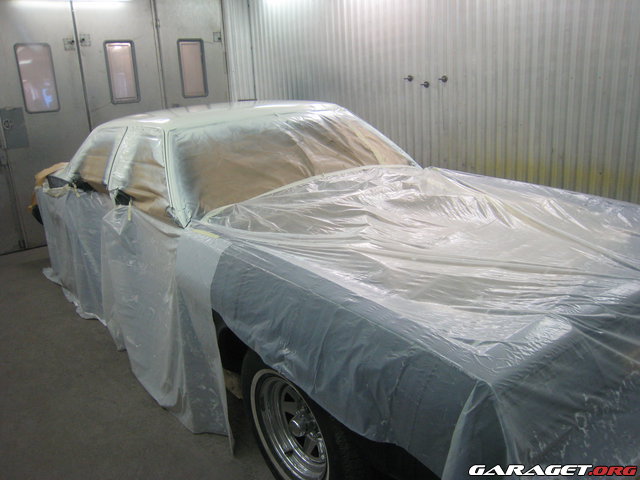

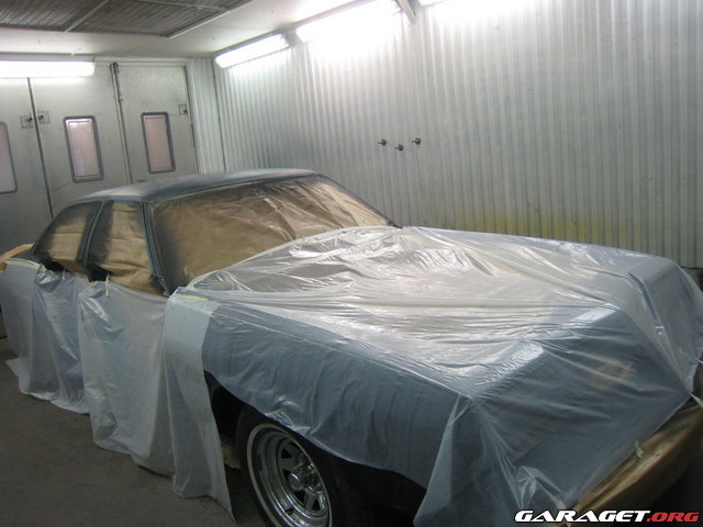

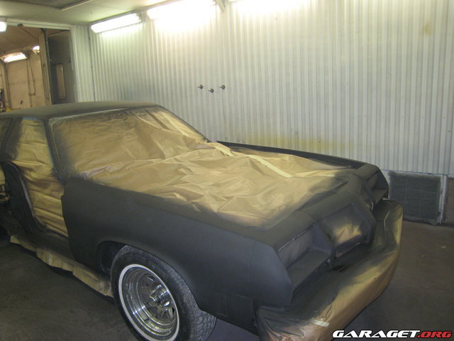

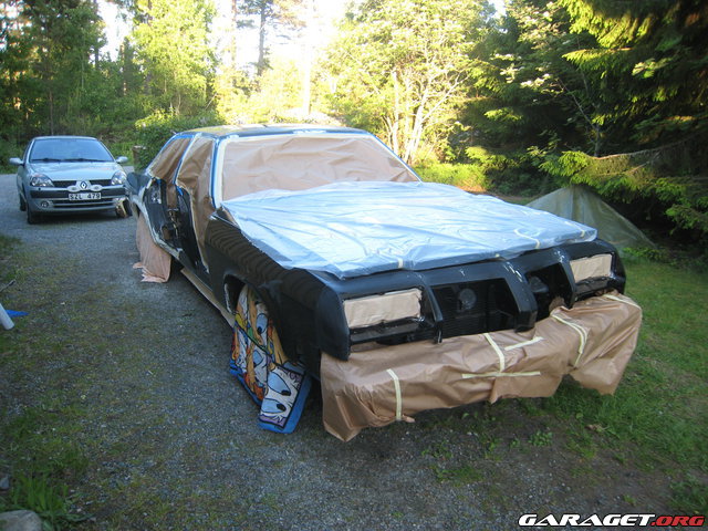

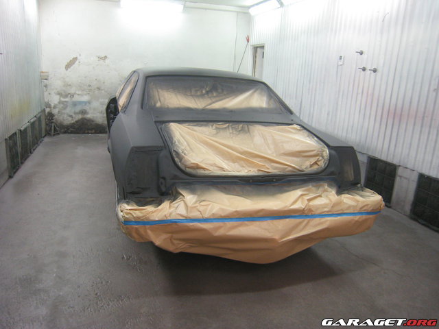

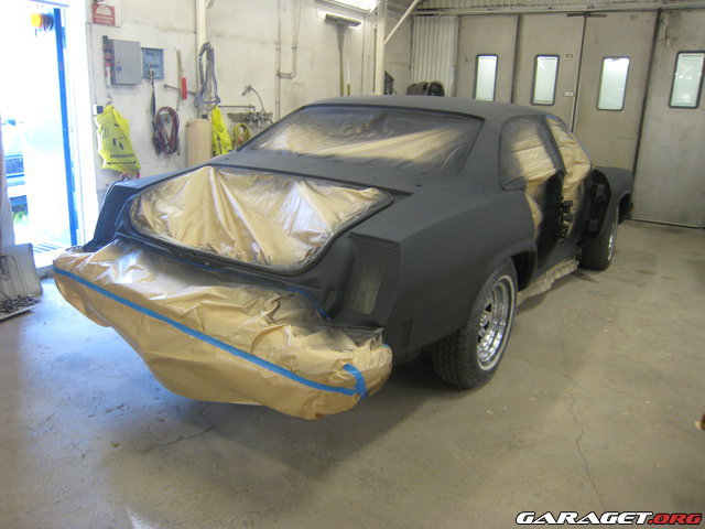

Nu har jag kört den till lackverkstan och mattat ner den. Det var spännande att köra utan dörrar. yikes Det är 7 kilometer till lackverkstan. Tur att man bor på landet där det är lite poliser. lol
https://www1.garaget.org/gallery/images/105/104934/104934-72ce8d92aa3e27cab7445c00f5856c0e.jpg

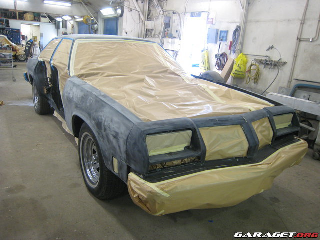

Bilen är nermattad, maskerad och redo att rullas in i lackbåset.
https://www1.garaget.org/gallery/images/105/104934/104934-6015fba16673dd6fac92dc2f42ccc9dd.jpg

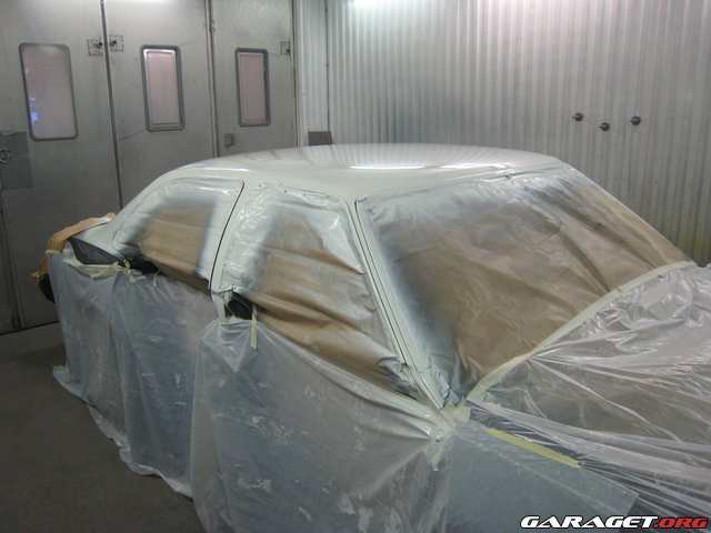

Sista avfettning med silikontvätt och takrag.
https://www1.garaget.org/gallery/images/105/104934/104934-b3e5e515ce0e5252369043d67b4b334e.jpg
Grundlack på plats. smile
https://www1.garaget.org/gallery/images/105/104934/104934-d41aee63ed33c60c07ec4a56ff01f623.jpg
https://www1.garaget.org/gallery/images/105/104934/104934-c8135162f1465052b4547e0923686086.jpg

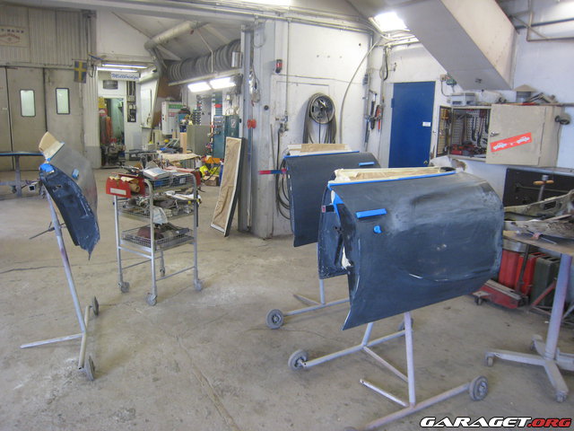

Nu är den utrullad ur båset för en lätt våtslip och maskering inför den vita topcoaten.
https://www1.garaget.org/gallery/images/105/104934/104934-693a349ec2087f2ebe52e50d5173d617.jpg
https://www1.garaget.org/gallery/images/105/104934/104934-f69e4f88b60b9678c56529c7e435c31b.jpg

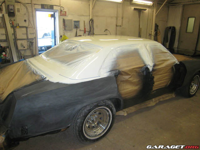

Här är den täckt och inrullad i båset igen för den vita taklacken. Kulören blev Audi "arktikweiss". En något varmare vit som jag tyckte var snygg. Hoppas att den blir ok när den möter den svarta "superblack". Färgen köper jag från bilackering.eu. Än så länge så är jag jättenöjd med dom. Riktigt bra priser, snabba leveranser och bra färg. Rekommenderas!
https://www1.garaget.org/gallery/images/105/104934/104934-b2d3ba2d91279c6bcd4e81717bade5fa.jpg
Taket lackat. smile
https://www1.garaget.org/gallery/images/105/104934/104934-e376e59571b36f57f85b921e69548f3f.jpg
https://www1.garaget.org/gallery/images/105/104934/104934-0ef819acfc2fccfb71c5e58795ff457b.jpg

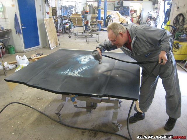

Dags att fixa huven. Johan, som lackeraren heter ville inte "baktäcka" motivet utan menade att det är bättre att inte täcka!? hmm
https://www1.garaget.org/gallery/images/105/104934/104934-a5f6f0777951eae6fe84888714b45b7d.jpg
När jag såg honom lackera grund på spacklingarna så förstod jag varför han inte behövde täcka. Alltid kul att se ett proffs "in action". big_smile
https://www1.garaget.org/gallery/images/105/104934/104934-303e73c48ed15c83ab1b4120dc79816f.jpg
Mjuuuuka drag med rätt tryck!
https://www1.garaget.org/gallery/images/105/104934/104934-557ee33dc1643da31fd83b4e0d8338c1.jpg
Snyggt!
https://www1.garaget.org/gallery/images/105/104934/104934-a880bc99238c8f5d9813553f02af89fb.jpg
Imorgon är det dörrarna som gäller.

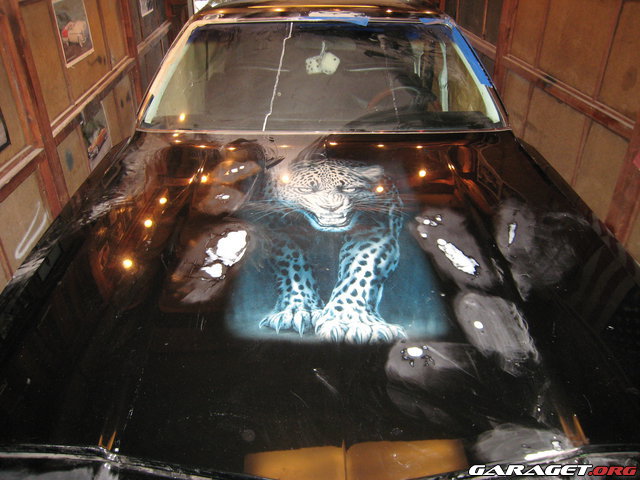

Lackeringen går framåt.smile Slänger upp lite nya bilder. Nu senast var det huv och dörrar som fick färg. Huven blev riktigt bra men det är synd att man ser dom gamla skadorna på den.neutral Det syns dock inte på bilden. Ikväll är det bil och smågrejor som ska hamna under lacksprutan. Sen är lacken klar och det är dags att återmontera.big_smile
https://www1.garaget.org/gallery/images/105/104934/104934-11ae07bf0c98f1d94a7f7babec47c143.jpg
Blank och fin!
https://www1.garaget.org/gallery/images/105/104934/104934-8bcfe6f8fbdac10d775ab37f22f13aec.jpg
https://www1.garaget.org/gallery/images/105/104934/104934-f9e87311e108ce69461504e4917ed95a.jpg
Motivet är kvar.
https://www1.garaget.org/gallery/images/105/104934/104934-fbbf15a51be68a11307c6151ae69abcc.jpg
Här ser man det vita taket bättre än på dom förra bilderna.
https://www1.garaget.org/gallery/images/105/104934/104934-392990b540b66ac43ff314f1c719d9b7.jpg
Dörrarna.
https://www1.garaget.org/gallery/images/105/104934/104934-3dcf28064b2bd214df8a8a9d91b32a88.jpg
https://www1.garaget.org/gallery/images/105/104934/104934-aaac4d91d49125c8b9f94e48696e4810.jpg
https://www1.garaget.org/gallery/images/105/104934/104934-40a229b792a770b431a665136d9ac928.jpg
https://www1.garaget.org/gallery/images/105/104934/104934-2890bc0caa435aa51c3d1260ef0b42ca.jpg
https://www1.garaget.org/gallery/images/105/104934/104934-855ad47d3e1bcb8fea4a6f3081e1e2b0.jpg
Bakluckan.
Senast redigerat av Powerroad (3 juli 2013)
