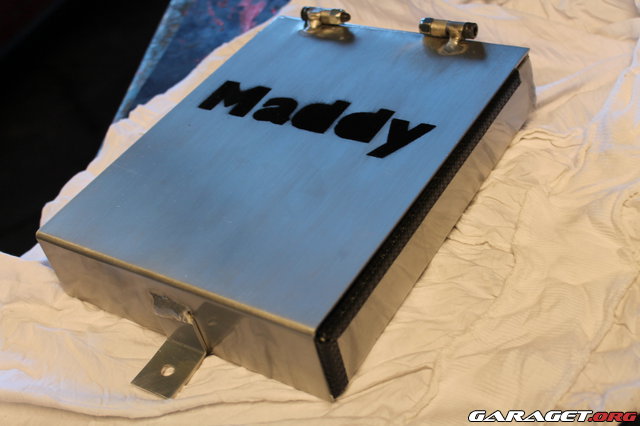

IT´s Alive! Litet klipp finns där!
Äntligen är problemet löst och jag kände hur motivationen kom tillbaka direkt:)
Ny koppling har inhandlats sachs 707 med 4puckadsinter.
Så nu är det "bara" en jäkla massa småpyssel kvar;)
Kommer att komma en massa uppdateringar och bilder här igen nu när det är roligt igen:)//jonsson

Låda för styrboxen:)
[img]https://www1.garaget.org/gallery/images/170/169495/169495-8055180c2e57daa8c5584655b5608cb9.jpg[/img]

RFMF skrev:
Grattis får man väl säga då :-)
Vad var det som va felet nu då ?:-)
En får tacka så mycket;)
Det var så så enkelt men ändå ganska otippat.
Boxen satt åt fel håll i kabelhandsken;) Inte tänker man på att den går att sätta åt fel håll heller wink
Går i lika lätt åt båda hållen också:)! Men det var ju tur det. Inte jag som kopplat fel då iaf:)//Jonsson
