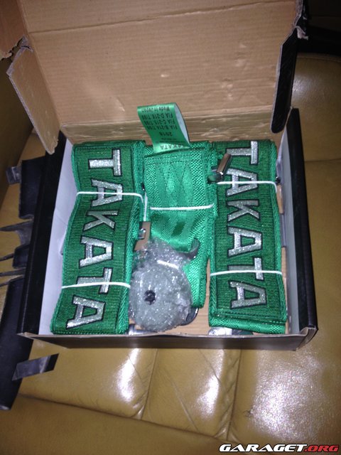

har beställt lite roliga grejer från fastcar. det blev takata bälte och huvlås till bilen.
https://www1.garaget.org/gallery/images/185/184358/184358-9be62dc6f94a316ae284cdb1f499c7f0.jpg
så jäkla snyggt bälte big_smile längtar tills jag har buren i och sportstolar smile
låsen får jag någon gång i veckan gissar jag på smile håller tummarna.

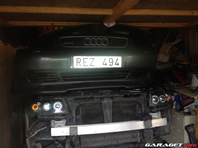

så nu lite om rubriken. en lång historia ska försöka korta ner den.  (sry om ni tycker det är mycket text)
Var på väg till uppsala på fredagen för att kolla på en målvaktsutrustning. halvvägs till uppsala så fasta kopplingspedalen i botten och jag fick dra upp den med foten. så höll det på några gång, sen försvann det men kopplingen slira som en tok.
Men senare 10 min utanför uppsala sakta jag in bakom en lastbil. när jag ska dra förbi så ska jag växla ner för att köra om och då satt kopplings pedalen i botten igen och nu spela det ingen roll hur mycket jag drog upp den.  så rullar in till kanten och kollar lite på bilen. efter några min sökande skiter jag i allt och ringer bärgare.

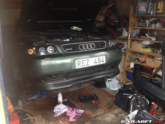

men hade inte råd att laga den på verkstad så bestämde mig att fixa det själv big_smile så här kommer alla bilder om ni är kvar efter historian.

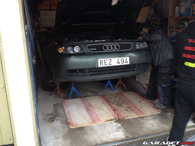

https://www1.garaget.org/gallery/images/185/184358/184358-f8ed7f24009677648a5c44413a0a7473.jpg
upphissad big_smile
https://www1.garaget.org/gallery/images/185/184358/184358-ea58d72a8505929151954f926be006bb.jpg

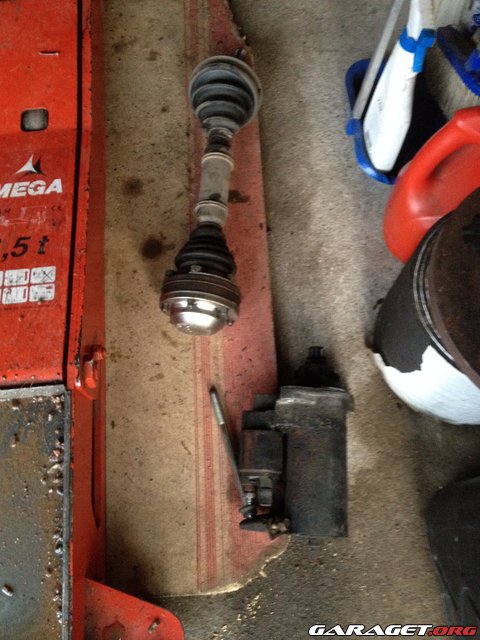

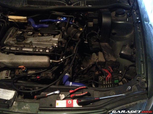

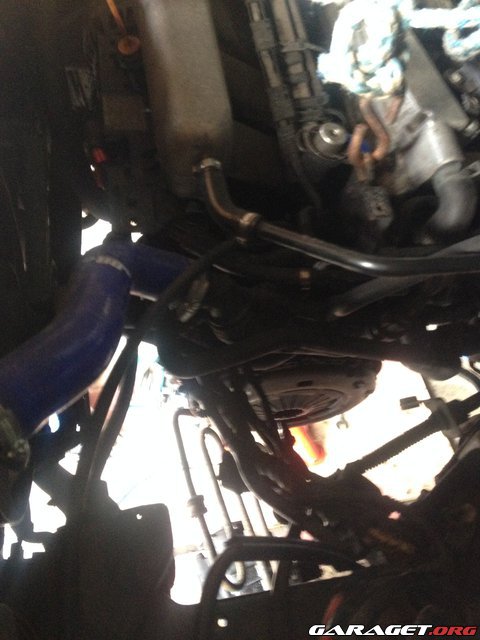

ut med batteri, luftburk, batteribrygga, vissa kontakter, startmotor och växelvarjer eller vad det heter big_smile
https://www1.garaget.org/gallery/images/185/184358/184358-4890ec47db0804fa53fc12bcafb45c4e.jpg

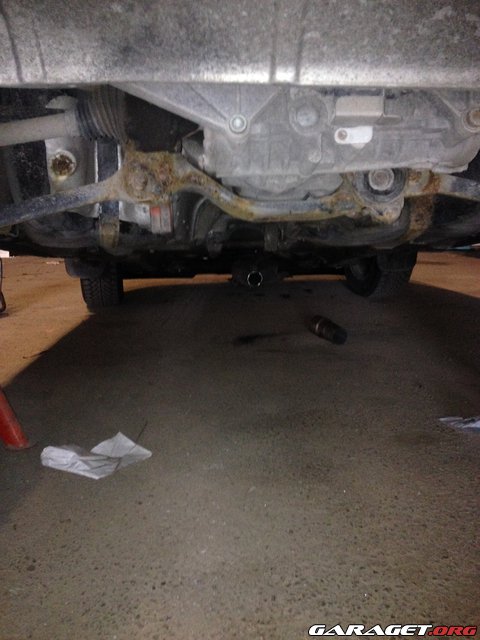

så dags att börja lossa båda drivaxlarna. fick bara bort ena drivaxeln helt, den andra sitter fast i navet :@ (bytte drivaxlar för inte länge sen)
sista som hände den dagen.

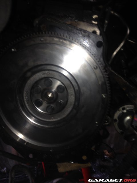

https://www1.garaget.org/gallery/images/185/184358/184358-43e9746e8b3fdaf3c75f4623aaf1fe1f.jpg
idag på morgonen big_smile

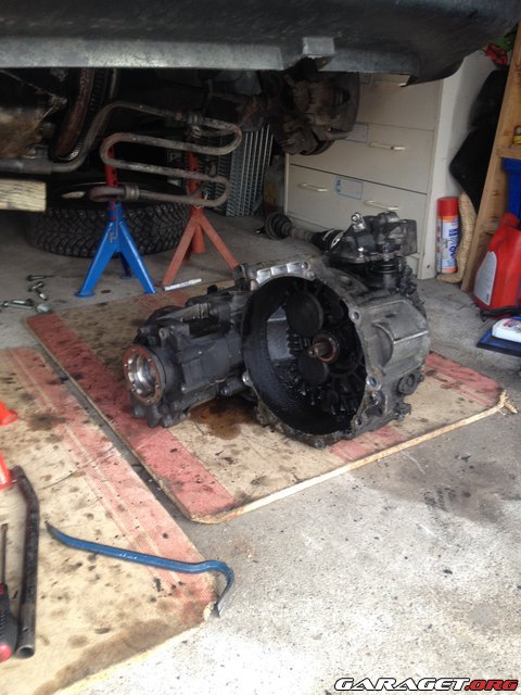

https://www1.garaget.org/gallery/images/185/184358/184358-528a89e7aa67a5dc1c789066cdbc2b55.jpg
då var den ur efter mycket slit. det värsta är att de är trång med fördelningslådan och trång garage. var tvungen att ta ner hela framvagnen för att underlätta allt.
https://www1.garaget.org/gallery/images/185/184358/184358-8f0b071bbc8ec61c74d2db594ce73ff9.jpg
https://www1.garaget.org/gallery/images/185/184358/184358-48aba5adc0fc008014e11dabd18b593c.jpg
lådan borta. på bild 2 ser man ena drivaxeln sitter kvar big_smile dags att börja riva kopplingen då :d

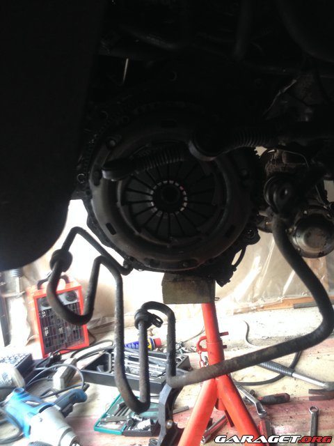

https://www1.garaget.org/gallery/images/185/184358/184358-42b0329964e03b124e8085c37171f7d8.jpg

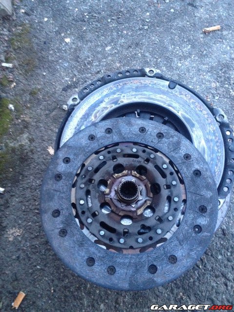

snacka inte om dålig koppling. mitt sväng hjul ser ut lika dan som tryckplatan, svänghjulen har jag ej plockat ner än smile hahaha "kick the clutch they said, it will be fun they said"

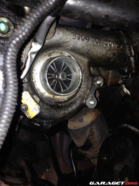

dags till de tråkiga jag hitta innan jag packa ihop och åkte hem var att jag kände på turbinen i turbon och märkte att den glappa i alla olika vinklar och in och ut så dags för turbo bygge. Blir nog bara en kkk k04 alltså s3 turbo big_smile får hoppas att pappa sponsrar lite big_smile

Angående turbon, den ska ha lite spel åt alla håll, oljan i sig självt fungerar som ett lager. Kolla i Intercoolern om du hittar spår av olja (eller som i mitt fall 4dl) så vet du om turbon är slut. sprickor i turbinhuset är också ett tecken.
hehe lite olja hade jag i alla ic rör och i ic förut, plus han trycker ur sig olja mellan turbinerna. plus hitta lite mer roliga saker som kommer på uppdaten big_smile

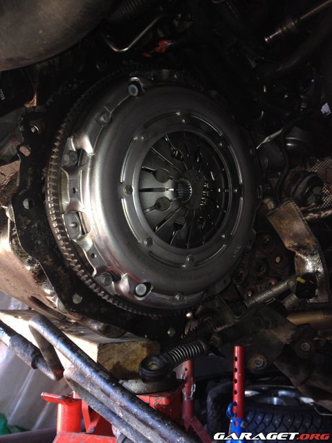

fick klart koppling och turbon i fredags så här kommer lite bilder.
https://www1.garaget.org/gallery/images/185/184358/184358-b86387ee272f42363efd7f9e91fd6278.jpg
Stelt svänghjul monterad big_smile
https://www1.garaget.org/gallery/images/185/184358/184358-21db78695c71491f6654a9576319d9fd.jpg
centrerat och allt big_smile Orginal lamell och tryckplatta.

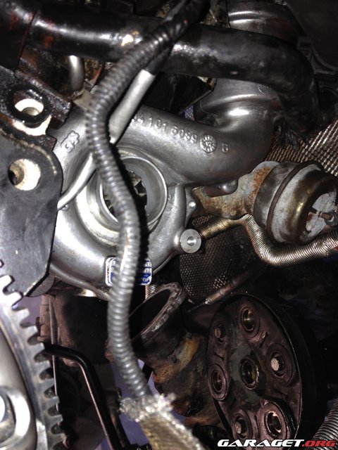

dags att riva ner den gamla k03 (tror den har tjänat ut)
efter många om moment fick jag ur den big_smile
då fick jag se lite roligare saker or not
låter videon prata ist ni märkar nog felen.

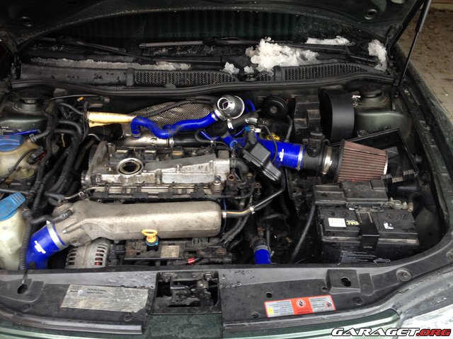

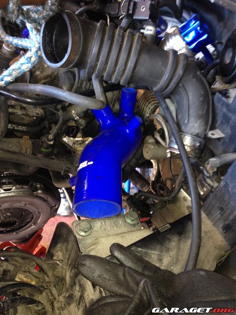

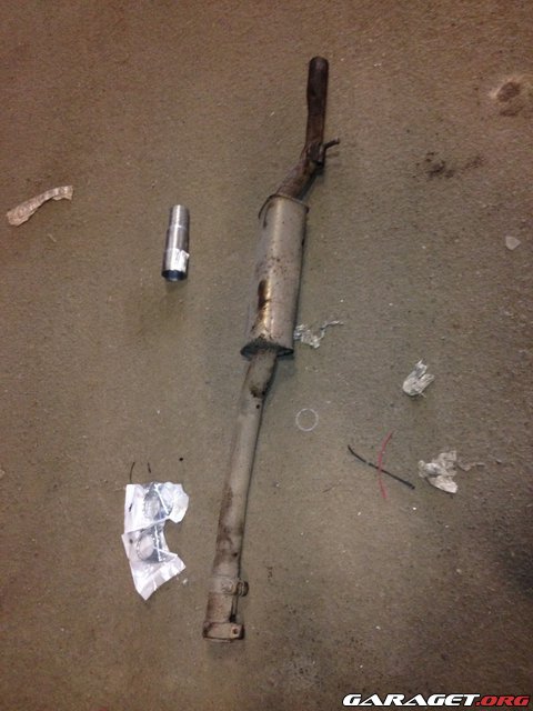

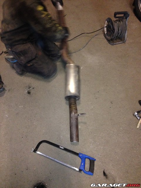

då va det dags att hitta en turbo antingen en k03 eller en k04. fick tag i en kille via nordic audi vid namn robert. super trevlig kille som hade det mesta kan jag säga big_smile
skulle ha en turbo och de slutade med att jag kom hem med turbo, 2,5" ferrita avgassystem, kräningshämmare från h&r och en ny front. hehehe big_smile

då var "nya" turbon monterad och jävlar vilket nice skillnad det blev big_smilebig_smile
https://www1.garaget.org/gallery/images/185/184358/184358-cfff080a203c2b491757b92af42bfbae.jpg
dit med do88 slang på turbon för snorken från min gamla turbo inte passa så tur att man hade en insugsslang liggande big_smile
https://www1.garaget.org/gallery/images/185/184358/184358-c2a52a18f2fff8945350e8a6dfc7384e.jpg
då var allt monterat på ovansidan för utom oljelocket

fronten av tagen och dit monterad big_smile de jag köpte var läppen längst ner.
https://www1.garaget.org/gallery/images/185/184358/184358-a9200283501468a6523a1274ec6a0e43.jpg
fronten dit monterad igen. blev sjukt jävla nice big_smile

oj vad håller man på med här? jo ska göra om ett  costum 2,5 tum ferrita rör för att passa lite med orginal cat.
https://www1.garaget.org/gallery/images/185/184358/184358-51b7c87892d32e2dff2ad222666ec968.jpg
detta kan inte sluta bra med bågfil big_smile (kompisen som posar på bilden)
https://www1.garaget.org/gallery/images/185/184358/184358-42705182e7bce861a515f89ee9aceaca.jpg
och nu har vinkel harry kommit fram big_smile (kompis som kapar)
https://www1.garaget.org/gallery/images/185/184358/184358-0d9aa3d2b4ad068d762dff89813fc2fe.jpg
köra så här kanske med bara en 90 graders böj rakt ut på sidan???
fick upp det till slut med det vibbar i hela karrosen så ändra mig och ska bygga 3"tum från turbo bak så fort man får in lite stålar.
nu kommer vi till det mest irriterandes jag har varit med om. ungefär 2 dager efter bil var klar. var vi ute och hade lite skoj och rätt som det är kommer kompisen fram och säger du det raslar i maskin och jag nä de gör det inte och varvar till och de raslar som bara den sad så de var bara köra till kanten och felsöka.
så de dagen sluta med:
https://www1.garaget.org/gallery/images/185/184358/184358-46d3ac5a160685493b3955d96dd6fa9e.jpg
inte varje dag man blir hemdragen av en bmw 335d m-sport big_smile
börja leta lager direkt när man kom hem då. men var för snål att beställa hem så tänkte låta den stå till jag har råd. men kompisen ringde och tjata att vi skulle fixa den så de blev att bogsera ut den till kompisens garage big_smile
https://www1.garaget.org/gallery/images/185/184358/184358-be338f8ee64e32ff22042696b9758986.jpg
så nästa tur av bosering denna gång av en saab 9-5 stylad.
de kommer komma mer bilder under rivingen i hans garage efter vad raslet är big_smile

Som vanligt, så fort man fått ordning på något som börjar det jävlas någon annanstans... Kul attse vad andra V-Åsard pular med! Keep it up!
2005 A3 Sportback 3.2L -> DTM Facelift
Quattro | 18" OZ-Superturismo | 250Hk VR6 | TT seats (-16) | A3 2012 facelift console | 2DIN conversion
2012 Exterior Facelift | Black Optic | Full courtesy LED | 7" LED touch screen |
DTM-Exterior | RS3 spoiler |
Ålänning!
533 Inlägg
18 mars 2014
#217
Och jag tyckte att min gamla K03 var sprucken, men det där var ju bara löjligt big_smile
Hur såg grenröret ut?
Synd med rasslandet, kan ju vara kamkedjespännaren som får för dåligt oljetryck och då är det kedjan som rasslar.. Vanligtvis skit i upptagningen i oljesumpen.
tackar så mycket big_smile de har ju en tendens att göra så. aldrig får det vara fel fritt.
okey så kan de vara big_smile ska jag vara ärlig så kolla jag inte på grenröret ehehe big_smile rasslet kommer från lådan är konstaterat sad så  bara att riva låda igen sad

Tjenare, diggar veklingen din nya front!
Du skrev att du fick tag på den hos någon Robert på Nordicaudi?
Har du möjlighet att pm'a hans användarnamn så jag kan komma i kontakt med honom?
Vill ju att min S3 ska bli lika snygg som din a3!
