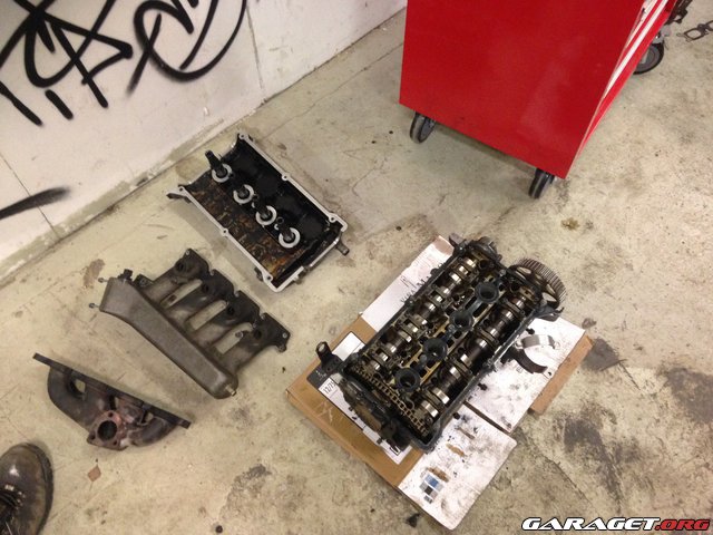

Tjenare!!!
då har man varit ute i garaget igen och skruvat lite till.
https://www1.garaget.org/gallery/images/185/184358/184358-f0adfe88ebd5012a8fe2769e6b7f320b.jpg

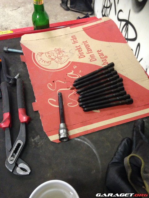

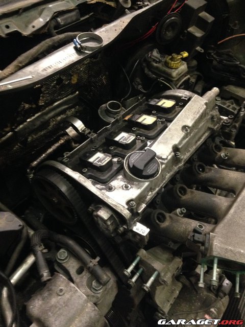

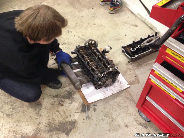

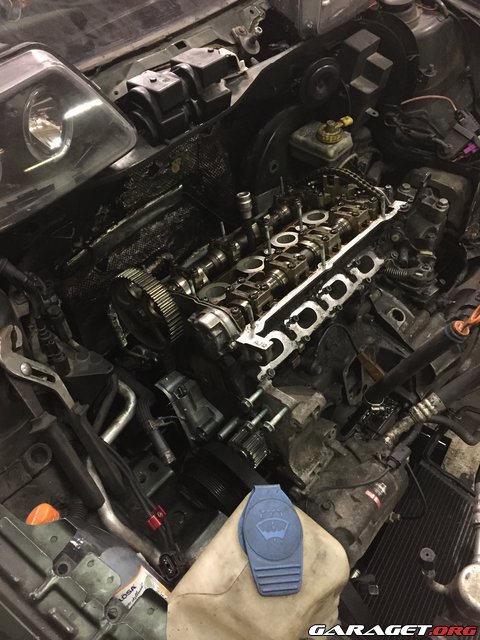

dags att börja riva toppen så jag kan lämna iväg den så den blir fixad.
https://www1.garaget.org/gallery/images/185/184358/184358-5797b39d6ebb423e37e5d5571d053a43.jpg
vill inte skita ner arbetsvagnen så då använder man pizza kartonger big_smile
https://www1.garaget.org/gallery/images/185/184358/184358-ced731f5d7f71a532d60fbf80ab7c67a.jpg
https://www1.garaget.org/gallery/images/185/184358/184358-aacd0b0ccc4803d6bc5e016ff1b1d749.jpg

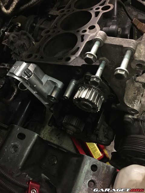

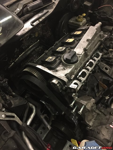

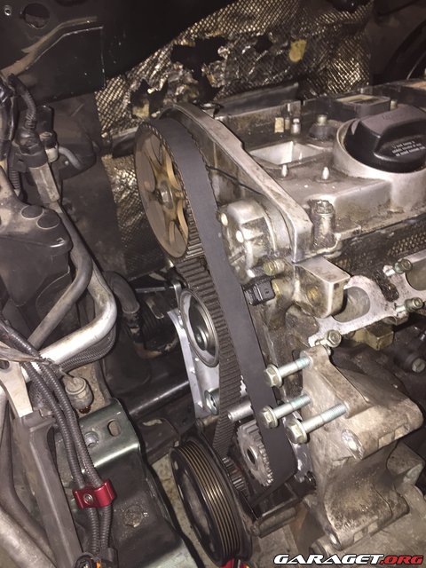

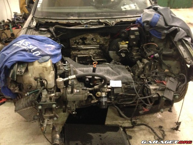

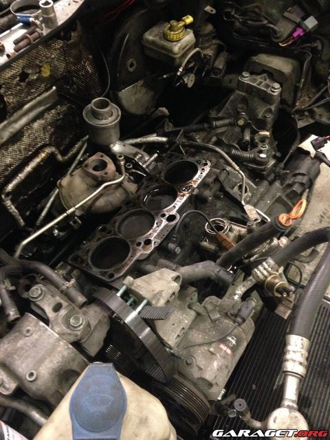

då var toppen borta då smile bara att riva ut turbon nu.
https://www1.garaget.org/gallery/images/185/184358/184358-bf440585354d90437eb7bb44d4d41529.jpg
https://www1.garaget.org/gallery/images/185/184358/184358-f103afe49cad46b0f28fce2f48c7772e.jpg

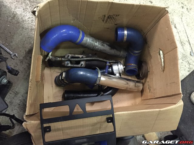

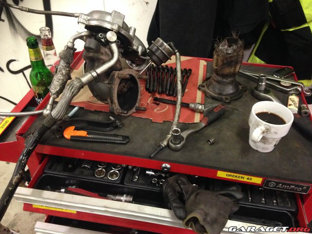

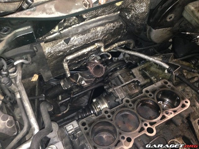

Fick hjälp av en kompis att ta bort insug och grenrör. medans jag höll på att jävlas med turbon.
https://www1.garaget.org/gallery/images/185/184358/184358-c206512d9aee07489da4c744da2608c1.jpg
https://www1.garaget.org/gallery/images/185/184358/184358-95eaf6272fadb9bf93d6771c35b54da7.jpg

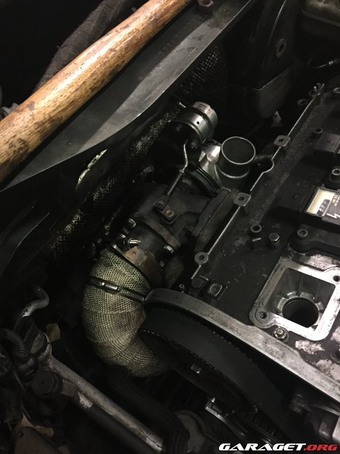

tillslut tröttna kära filip och ryckte sönder flexröret för att få bort turbon. efter att ena bulten höll på att jävlas. tur att man ska fixa en ny downpipe så det gör inget.

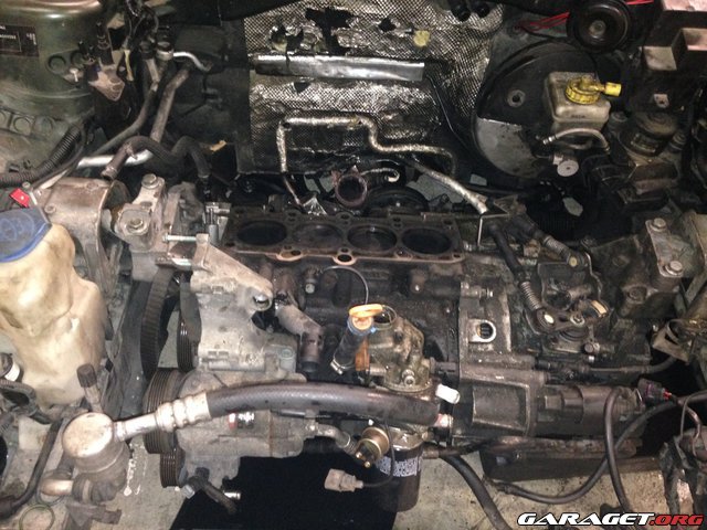

börjar bli riktigt tomt nu haha. bara block och låda kvar smile sen kan man börja snygga upp i motorutrymmet.
https://www1.garaget.org/gallery/images/185/184358/184358-e8d849b59a140bdbe68b0ab26fcfaaea.jpg
det fick räcka för den dagen. kul att tröjan var rentvättat när man börja skruva hahahaha smile

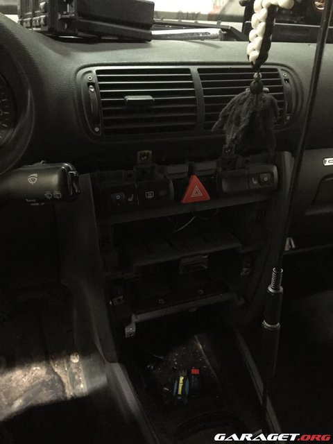

Tjenare!!!

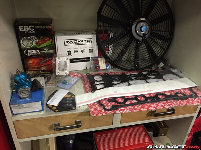

det var ett tag sen. men nu har det hänt lite i garaget big_smile

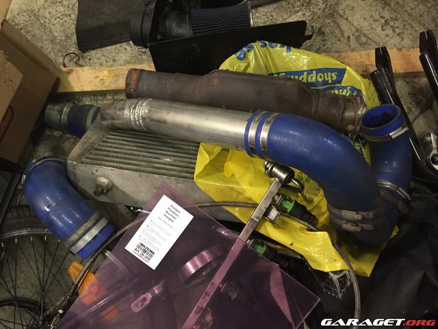

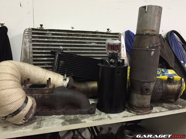

bästa som har hänt är att jag har fått tag i en bättre turbo, grenrör, downpipe, ic kit, walbro och bättre spridare big_smile
så då kom suget att skruva igen.
har ännu inte kommit iväg med toppen till JB-ENGINE. men det är bara för att jag är så lat. (jag vet att jag är dum som inte gör det)

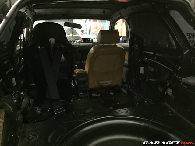

men det har hänt lite med bilen sen senaste gången jag gjorde en uppdatering här (är rätt dåligt på att komma ihåg att uppdatera här)
men jag har fått ur halv instrumentpanelen och hela inredningen plus innertaket smile skulle bara släppa på lite plast i skuffen och de sluta med att jag ryckte ut allt tyg och plast jah hade i bilen. förutom förar- & passagerarstolen smile
har även tagit bort alla högtalarkablar och stereo för att bygga startpanel för kommer iallafall inte hör någon musik över motorljudet.   smile
här kommer lite bilder big_smile

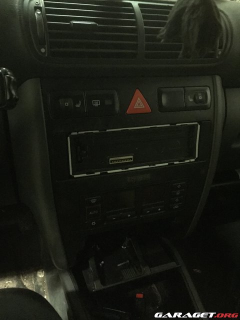

https://www1.garaget.org/gallery/images/185/184358/184358-f9a8eacf59e46c16f50e49fcedea8d54.jpg
ska rycka stereon
https://www1.garaget.org/gallery/images/185/184358/184358-609ec566047df349fad9b3713d78b967.jpg

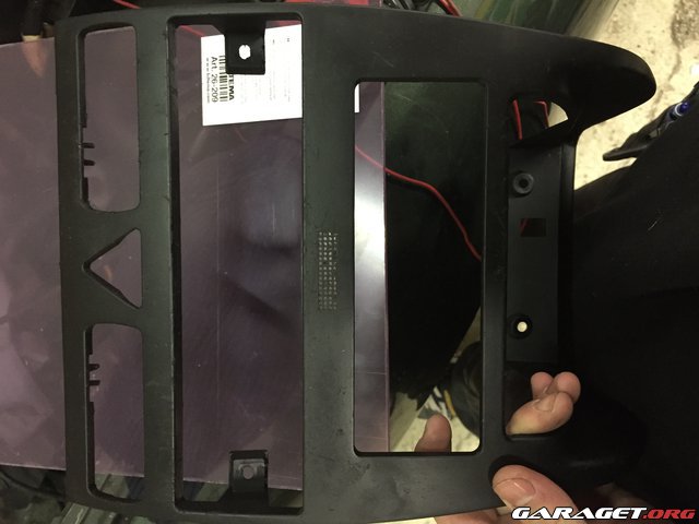

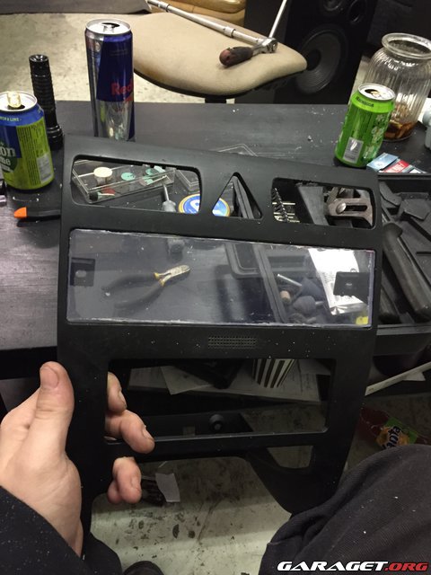

stereon ur och ramen runt är bort skruvad för att måtta in plexiglas skivan där stereon satt förut.
https://www1.garaget.org/gallery/images/185/184358/184358-45a155ca434a180e68316ff7cbdf1997.jpg
fina ramen big_smile
https://www1.garaget.org/gallery/images/185/184358/184358-8d3e038a846eafa4ce961094adfe94b0.jpg

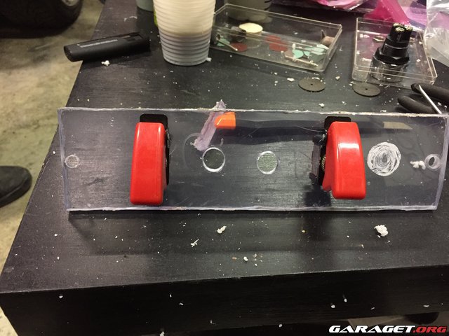

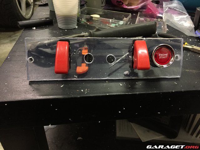

plexiglaset utskuret och testat passformen.
https://www1.garaget.org/gallery/images/185/184358/184358-8e116e91837b18fc0d9230df5965d1c0.jpg

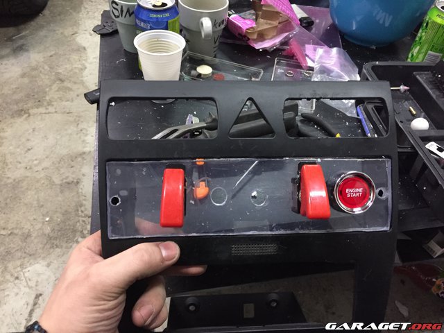

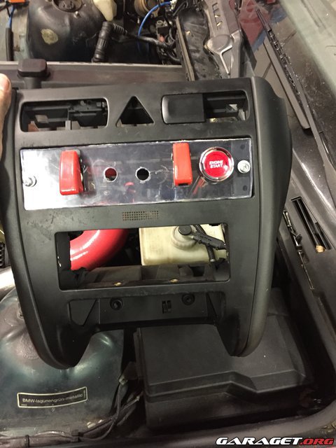

fick till måtten tillslut och passa hade på att göra lite hål för att stoppa in strömbrytarna. och en startknapp till höger
https://www1.garaget.org/gallery/images/185/184358/184358-faf43ed04c5e13b4fb7bc9da43918525.jpg
med startknappen monterad oxå. hitta dock inte alla strömbrytarna. har typ 40st liggande men vet ej vart big_smile
https://www1.garaget.org/gallery/images/185/184358/184358-688428cc3325f05346c21e6237e58f27.jpg
nu är det bara att lägga ett silikon lager runt hela plexi skivan så det ser lite cleanare ut. (måste köpa silikon)

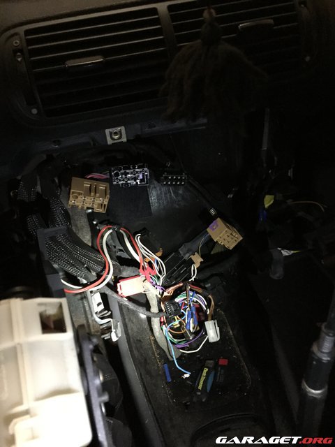

då var hela mittkonsolen ut för att rensa lite kablar bakom.
https://www1.garaget.org/gallery/images/185/184358/184358-19903a491bc3a84c2f06456649f63f6b.jpg
det var inte så många kablar där bakom som tur var. men alla stereo kablar försvann och vid senare tillfälle försvinner kablarna till stolsvärmen och bakrutan.

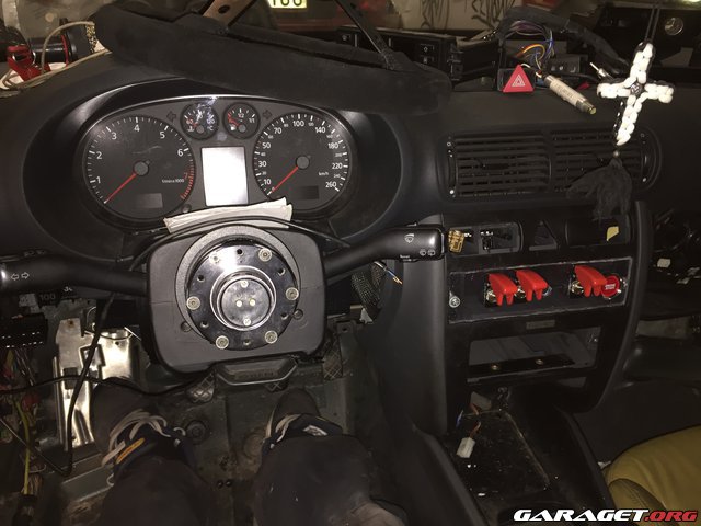

https://www1.garaget.org/gallery/images/185/184358/184358-d0d8dd47b35e5ea8a35a5264808fb749.jpg
satte dit rammen på prov bara för att se hur det kommer bli. har dock inte bestämt mig om jag ska låta plexiet vara som det är eller foliera det i något smile

satte in mittkonsolen för att pröva lite hur det kändes. nu ska det bara dras lite kablar till soppa pump, fläkten och tändningen. hitta en till strömbrytare när jag kollade runt i bilen.
tänkte faktiskt inte göra något mer den kvällen på bilen. men det slutade med att jag skulle ta bort vindrutetorkaren och motorn från bakrutan klockan 2 natten. som sen resulterade i att jag rev ner hela inredning plus innertak.

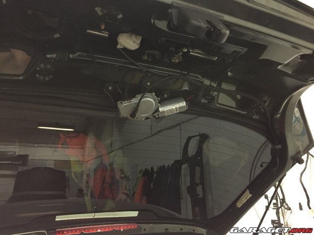

plasten över torkarmotorn och runt rutan är borta. glömde på att ta ett kort på när jag har tagit bort torkarmotorn.
https://www1.garaget.org/gallery/images/185/184358/184358-28658467dd3776ab52cdab5959d35832.jpg

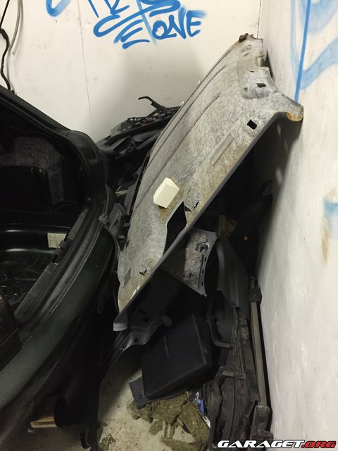

fan jag som hade städat runt min bil så jag kunde gå runt. men pga av att jag rev hela inredningen så kommer jag inte runt bilen smile
https://www1.garaget.org/gallery/images/185/184358/184358-a867a75b4744ce493179e5351a4e6822.jpg
så här ser den ut för tillfället. har en stycke dörrsida kvar att riva och lite asfaltsmatta kvar att skrapa bort.
så det sluta med att jag åkte från garaget klockan 6 på morgonen big_smile hahaha
här kommer lite bilder på ic, turbon, grenröret, downpipen och spridarna
https://www1.garaget.org/gallery/images/185/184358/184358-48144cc31ebda50aad0ceb3f533f8923.jpg

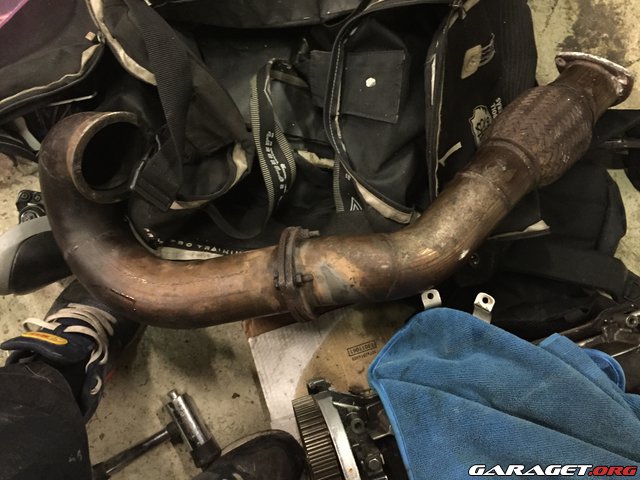

hehe det var lite skillnad på den nya mot den gamla smile
https://www1.garaget.org/gallery/images/185/184358/184358-54fca153ac7f645b3751edcfc8a8b779.jpg
3" dp. så nu blir det 3" från turbo bak med racekat och japs med 4,5 utblås smile kommer vara omtyckt big_smile
https://www1.garaget.org/gallery/images/185/184358/184358-9dc5249fc54b82ff4044ab11863baab6.jpg
https://www1.garaget.org/gallery/images/185/184358/184358-a564ad622d627639ed21fcc002f1f1d2.jpg
dåliga bilder på grenröret, spridarna och ic kitet

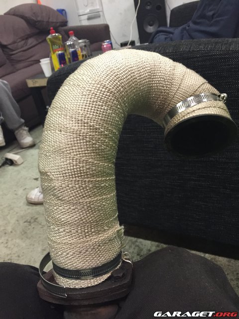

Råka tappa downpipen so he got a bobo så jag var snäll och linda det big_smile

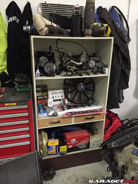

lite grejer från mr tuning. allt var inte mitt. mitt var bara den lilla kartongen. som innehöll t25 packning, innovate bredbandslambda och en el fläkt 16"
https://www1.garaget.org/gallery/images/185/184358/184358-f91f4eb36c73fadd5dccf0deff00151a.jpg

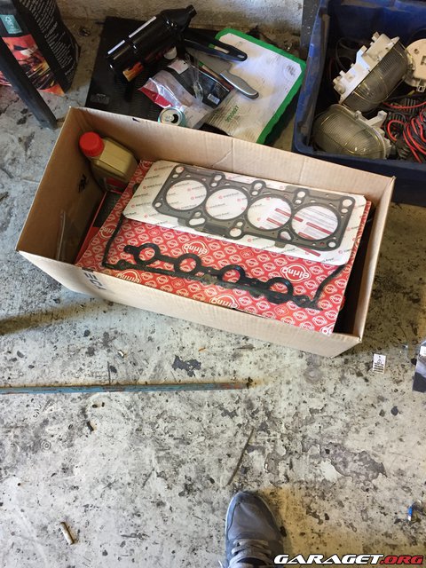

lite mer grejer som Cylinderpackning, toplockspackning, topplocksbultar, oljefilterhus packning, kamremsats med vatten pump, olja, oljefilter och plugg.
https://www1.garaget.org/gallery/images/185/184358/184358-51e9a9a317e52ad73e2235b7a57d1697.jpg

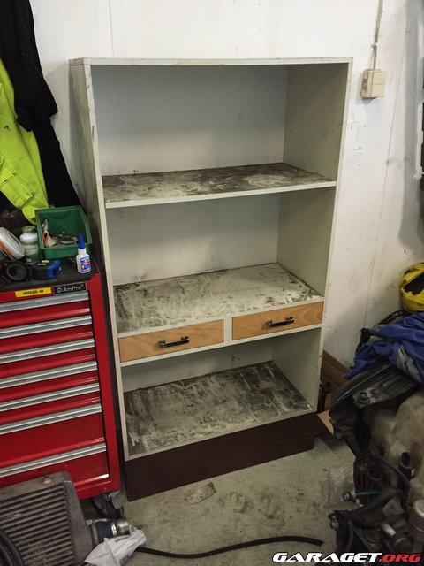

kom oxå över ett skåp på jobbet som skulle slängas så tog det till garaget och ställde det bredvid mitt arbetsskåp för att få lite ordning och reda.
https://www1.garaget.org/gallery/images/185/184358/184358-9bacf5b49d91528f3fdc35d11bfa98c3.jpg
ojsan det var lite grejer man hade hahaha big_smile Nu kommer man runt bilen så man slipper trampa på allt.
https://www1.garaget.org/gallery/images/185/184358/184358-95e5993086264c7e7c7b51a923ec8425.jpg
Har packat upp catch tanken och oljekylarn som har legat nu i ett år. Ic ska bytas mot en ny som jag har liggandes.
https://www1.garaget.org/gallery/images/185/184358/184358-68604d3d9e4323bbb9eab5ddac9971f8.jpg

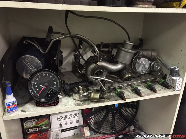

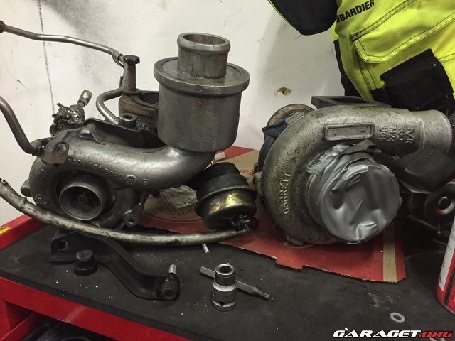

"nya" turbon, gamla turbon, nya spridarna, bsr optiflow, varvtalsmätaren (vet dock inte om jag ska använda den) och en adapter för olje tryck och temp ska bytas mot den nya som kommer med mina två nya mätare från scstyling (borde dyka upp på måndag)
https://www1.garaget.org/gallery/images/185/184358/184358-a526da6a827998a23ab7787b6fe1c7c8.jpg
Fläkten köpte jag på chansning på storleken, hade ej mät kylaren innan jag köpte fläkten. Den passa precis på kylaren.
packa även upp btr och ebc redstuff beläggen som har legat i ett år med.
https://www1.garaget.org/gallery/images/185/184358/184358-32a90da1597b3a1fedb10f0072230a0a.jpg
Service hyllan big_smile plus ic kittet

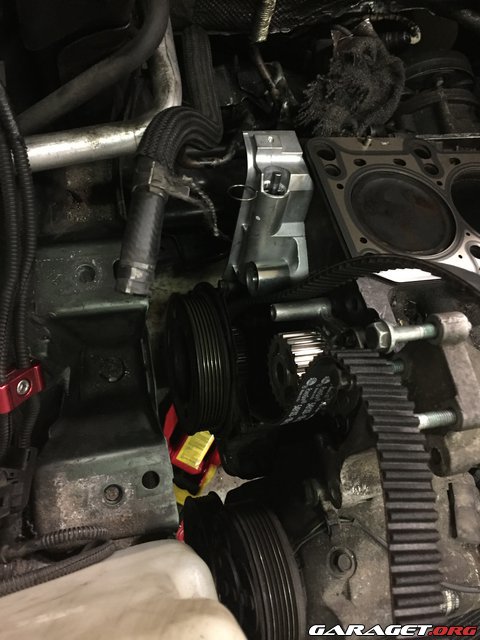

Dags att börja montera ihop motorn nu då. börja med att byta vattenpumpen och vibrationsdämpare.
https://www1.garaget.org/gallery/images/185/184358/184358-1cf9408c45fc2441e3a0a814bf1ad07c.jpg
Dit med nya kamremen, sen kom jag på att veven inte stod i öd punkt så det var bara slänga dit kåpor och vevaxel hjulet och nollställa veven.
https://www1.garaget.org/gallery/images/185/184358/184358-fc23f623a6d0573f3195ebb0e4c96ad9.jpg

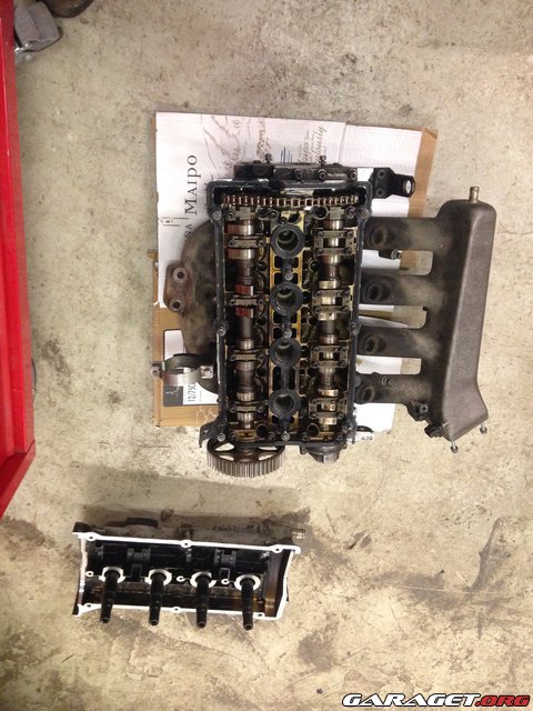

Sen var det dags att slänga på toppen så jag kunde sätta dit kamremen. så på med nya cylinderpackningen och dra fast toppen.
https://www1.garaget.org/gallery/images/185/184358/184358-99f970483e191e925e530e6dd9ea5604.jpg
Då var toppen dragen och ventilkåpan har fått ny packning och ditsatt så jag kunde nollställa kammarna med.
https://www1.garaget.org/gallery/images/185/184358/184358-6197d49a243d3ff44135a171453dbc60.jpg
Voila!! Så var kamremen på plats och allt stämde efter jag drog runt motorn två varv. då var det gjort. skönt att veta att det är nytt.
https://www1.garaget.org/gallery/images/185/184358/184358-d894dc0d734410dc29ef49dfb37a9445.jpg

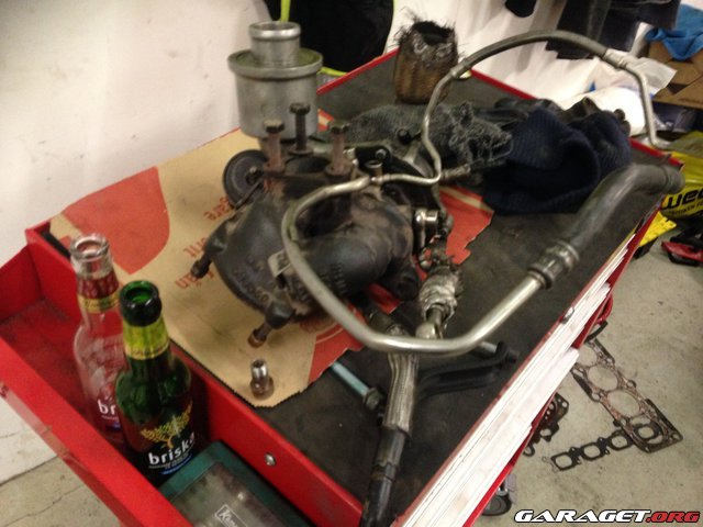

Har satt dit grenröret turbon lite snabbt för att testa lite snabbt. märkte relativt fort att jag kommer få massera torpedvägen lite och försöka skjuta motorn lite framåt.
Sen kom man till det tråkiga när man montera downpipen. Den har fel vinkel nere vid kardarn så det passar ej med resten av röret.  Så nu blir det att försöka hitta ett nytt rör eller försöka modifiera det gamla som kom med turbon. Har dock ingen lust att modifera.
Märkte sen oxå att min 3" race cat är större än 3" i änden som går till mellan röret. och simons 3" är inte 3" när jag mäter det. så det var bara att riva ner hela avgassystemet och funta på hur jag ska göra med det.
Och där försvann glädjen att skruva så böra slänga tillbaka ena kabelhärvan jag hade tagit bort och lite överiga grejer som jag glömde fota.
