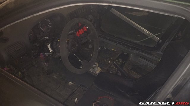

A3 1,8tsq - Lindat kabelhärva och tagit bort el som jag inte behöver.
Slänger upp ett långtidsprojekt på Audin! Målet är 500+ whp. de flesta säger att jag är dum som gör det men ska bevisa att det går :) Blivande banbil eller något :)

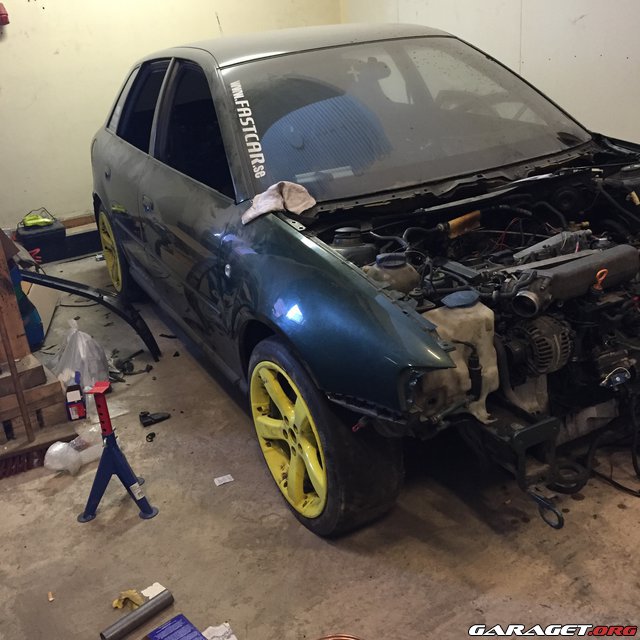

har hänt lite i garaget igen har inte haft tillgång till en datorn för har renoverat köket och toan så har inte varit hemma.
har lyckas göra klart dp och resten av avgassystemet
har hållit på med huven som jag hämtade på skroten för att montera i huvlås och luftintag. har lite besluts ångest men har nog bestämt mig hur mycket jag kommer göra på den.

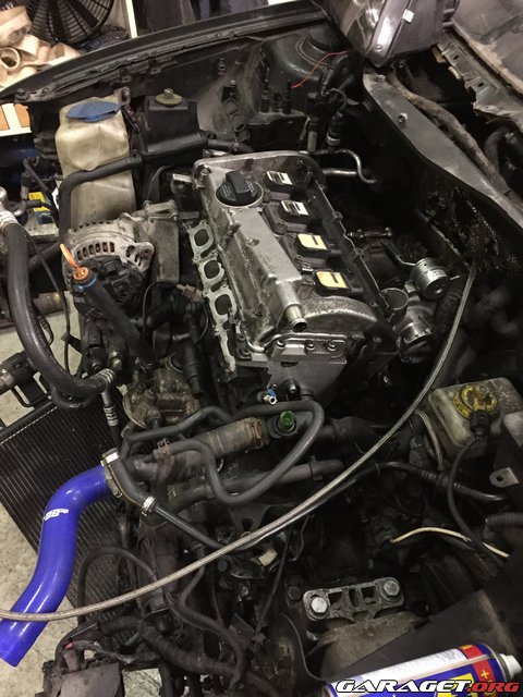

har oxå skruvat ihop större del av motorn. och fronten av bilen. och börjat att passa in fmic

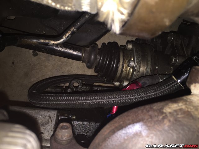

har problem med att få ihop oljereturen så sitter i valet och kvalet om jag ska gänga hålet i tråget eller om jag ska svetsa dit en an nippel.
här kommer lite bilder. inte så många. har mest varit för arg och uppgiven för att orka fota.

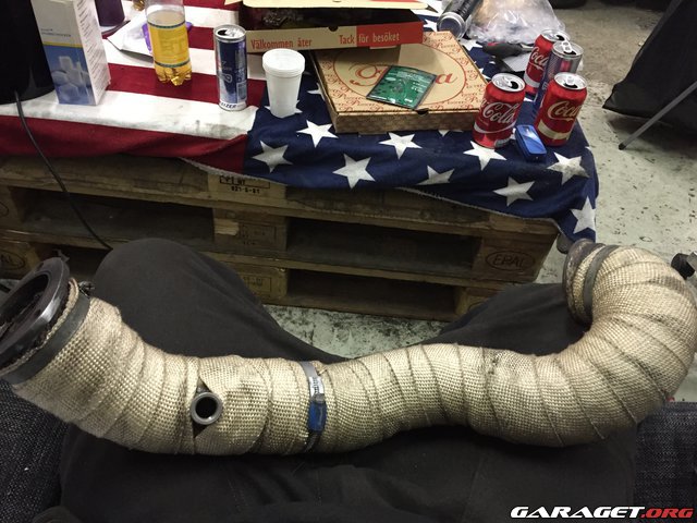

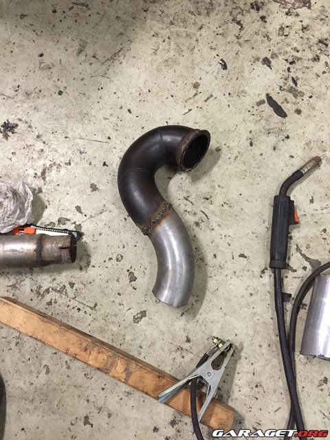

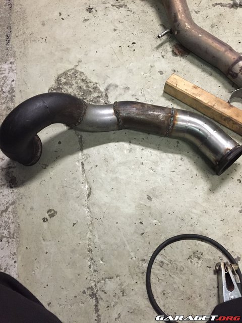

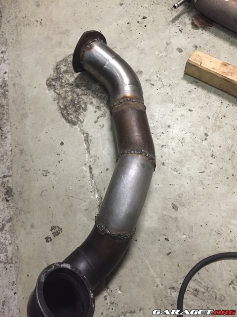

downpipe kapad och ändrat böjen. ville inte blanda matrial men det är de jag har liggades. ska nog byggas om i vinter igen smile
https://www1.garaget.org/gallery/images/185/184358/184358-e81a5e99aef5f3238aba01fb47823d19.jpg
https://www1.garaget.org/gallery/images/185/184358/184358-898e5760010919db1d2976d8f58c76e3.jpg
så där bara att lägga svets rand på trekant flänsen sen är den klar. jag vet svetsarna ser ut som katt skit men de slipades ner så man kunde se att de var tätt och fint plus det ska lindas.
https://www1.garaget.org/gallery/images/185/184358/184358-a9ba5d650a983e5b900abf2454d305cb.jpg
lindat och klart. här även svetsat fast på lambda sonds muttrar en för innovate och en för orginal sonden.

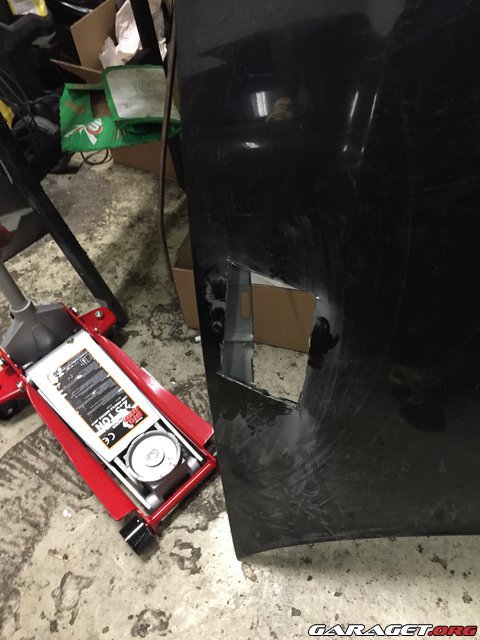

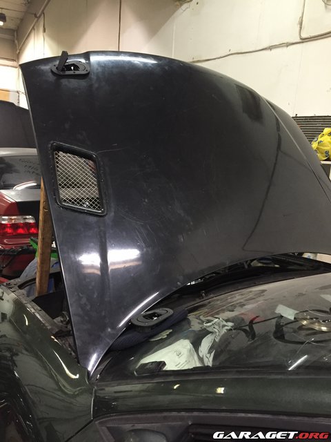

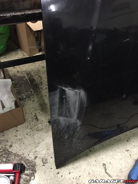

då var det dags att måtta in huvlås och ventilationsgaller från en evo 3 smile
https://www1.garaget.org/gallery/images/185/184358/184358-5fb39627553599c1c8c9d90f349472f6.jpg
bestämde mig för att börja med gallret som sitter till höger för ag är osäker om jag ska ha de övre gallerna. tog ett jäkla bra tag innan man våga sätta kapmaskinen i huven.
https://www1.garaget.org/gallery/images/185/184358/184358-f047c60602a64dfd86a83ff411b9156b.jpg
skönt att man inte behöver vara så rädd om huven för den ska ändå lackas om.
https://www1.garaget.org/gallery/images/185/184358/184358-454d4082e2c4aef5bf1ef9357d45e5a7.jpg

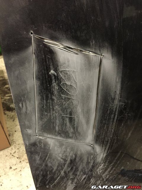

ojsan blev visst ett hål. bara att kapa bort på insidan i huven så man får ner gallret.
https://www1.garaget.org/gallery/images/185/184358/184358-8144a5a93aa51012b3b519a884ab72ea.jpg
huven på lagd för att se hur hålet blev.

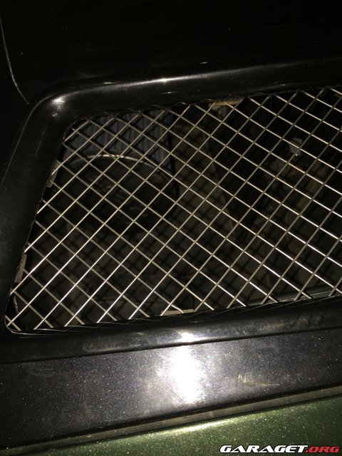

https://www1.garaget.org/gallery/images/185/184358/184358-16e7adbc7964f8ae0a1c1b60c9f418e2.jpg
gallret ditt satt för att se hur det blev. blev mycket under huven som försvann för få ner gallret. det sluta med att jag inte kan ha gasdämparen på det ställe den sitter orginal så får åka till skroten och hämta ett gammalt hederligt stag smile
https://www1.garaget.org/gallery/images/185/184358/184358-d6862f6b9d7a3fd13ecb8344719b4c7b.jpg
när bild.
https://www1.garaget.org/gallery/images/185/184358/184358-c7161d35de5ff48c26fec640a9d5ce80.jpg
kunde ha kapat lite närmare huven men men kan inte vara grym hela tiden smile
https://www1.garaget.org/gallery/images/185/184358/184358-d73a566d09b7a02c70a5171645ad4dbe.jpg
håller på att limma fast gallret så tar hjälp av garrett turbon big_smile hahaha.

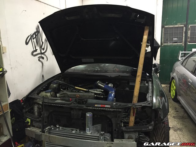

var ute lite i garaget i fredags och fixa lite på bilen. inte mycket för att jag skulle upp tidigt och åka till elmia big_smile
https://www1.garaget.org/gallery/images/185/184358/184358-725e323cf4faa9e15e66947a0ba1f42d.jpg
Var och hämta mitt nya sprut i torsdag skönt att ha det löst big_smile
https://www1.garaget.org/gallery/images/185/184358/184358-e8bc899e047da4bda5d7542a3cf29a0b.jpg

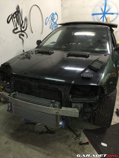

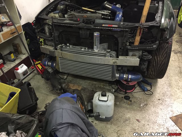

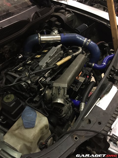

måttat in intercooler röret för att se om jag behövde några extra slangar big_smile
https://www1.garaget.org/gallery/images/185/184358/184358-603821aeaf803fda95549dc6bceda42a.jpg
blir jäkligt nice. måste dock komma över en 2,5 " rak silikon slang så jag kan sätta ihop höger sidan. den nya ic var lite bredare big_smile
https://www1.garaget.org/gallery/images/185/184358/184358-928133f308a894aa8a3c0fbdfc6dedc2.jpg
min fina pinne som håller upp huven.

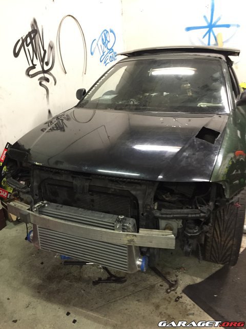

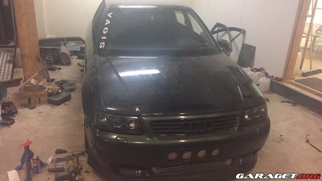

https://www1.garaget.org/gallery/images/185/184358/184358-2fe9826789cfe8cbd8fb85db232974e9.jpg
huven med ett huvlås big_smile andra ska kapas ur på söndag tror jag. lessna när ena gick sönder så köpa nytt på elmia.
glömde ta en bild när fronten var på hängd.

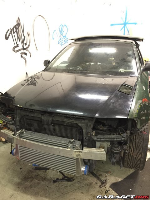

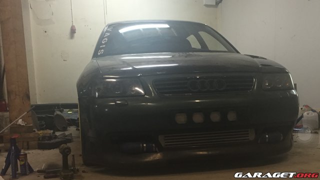

Tjenare!!!
Det var länge sen de hände något här men nu är det dags igen att starta upp tråden igen. har mycket som har med att göra att de har dött ut. Nu är det nya tag och motivationen är på topp.
Hänt en del med bilen så kommer låta bilderna tala och fattas de några bilder på vad som har hänt så skriver jag de i slutet.
https://www1.garaget.org/gallery/images/185/184358/184358-4fa923d39263859a12e55c9b9d455f23.jpg

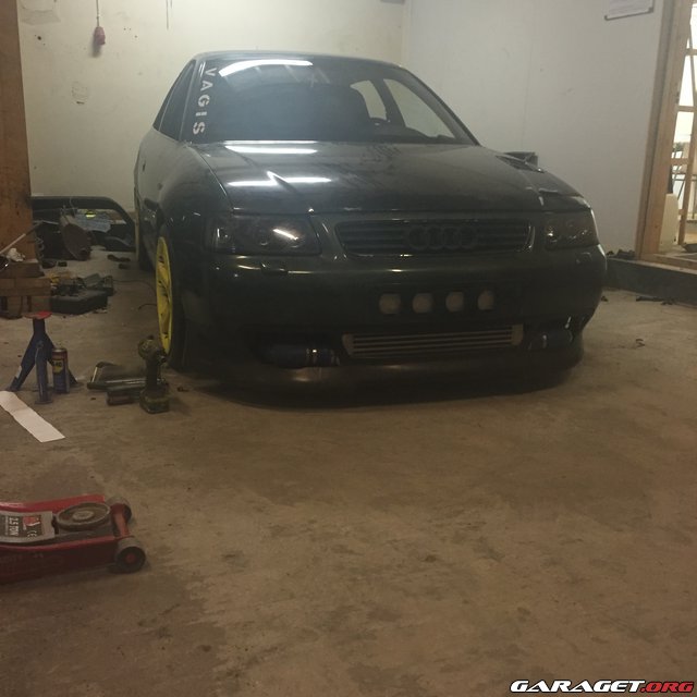

dags att byta garage så bilen fick komma ut från garaget efter ett år stående på samma plats
https://www1.garaget.org/gallery/images/185/184358/184358-8fc1e6260c2686c689e1d3b0fbd55b81.jpg
kolla vart de droppar ifrån.
https://www1.garaget.org/gallery/images/185/184358/184358-723129e1a4210c1d5549475f1fa13a96.jpg

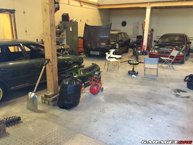

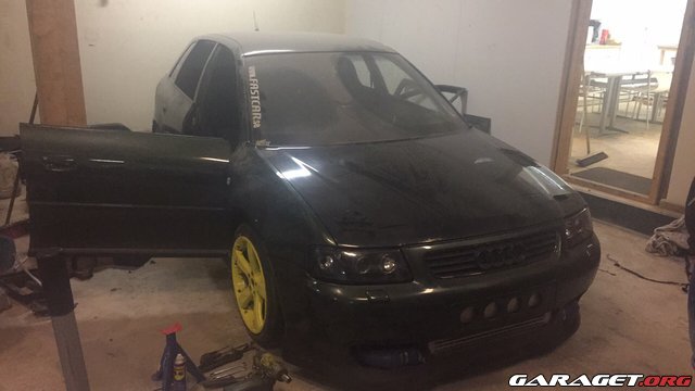

nya garaget och min nya plats. sjukt jäkla nice det är. 200 kvadratmeter med loft, kök, toa och lager rum
https://www1.garaget.org/gallery/images/185/184358/184358-c96846e815dca1b13f32351dc1ed6906.jpg

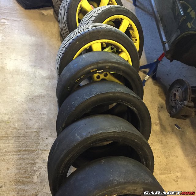

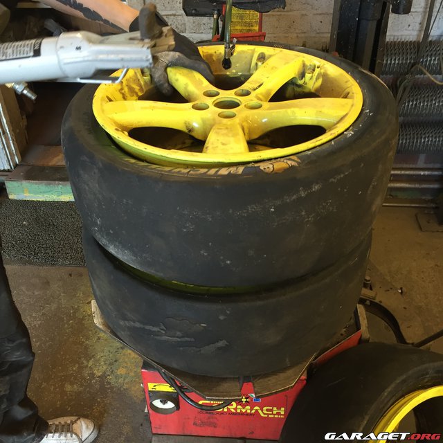

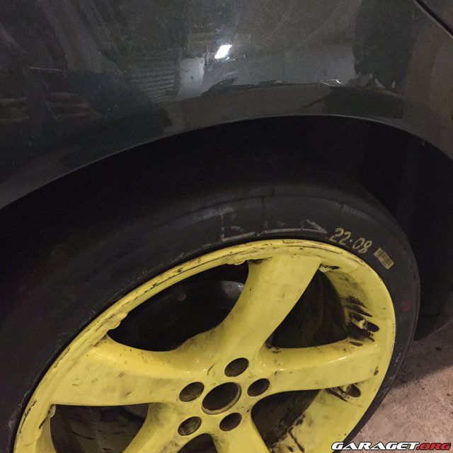

upp på pallbockar igen så man kan åka iväg med fälgarna och kränga om lite däck
https://www1.garaget.org/gallery/images/185/184358/184358-918e21b7f85b8e16ffc7b535d112ddee.jpg
ska bli gott att få på slicksen. (dom har gått ett uppvärmnings varv på Knutstorp)
https://www1.garaget.org/gallery/images/185/184358/184358-00c3ca239de4616fc11b0fe5283f2406.jpg

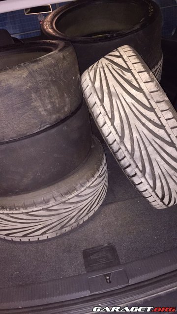

tur att man kör golf+ (jäkla pensionärs bil) så man får med sig alla däck och fälgar smile
https://www1.garaget.org/gallery/images/185/184358/184358-1dcadd6cf8bb3fd547f3c6014d74c5fc.jpg

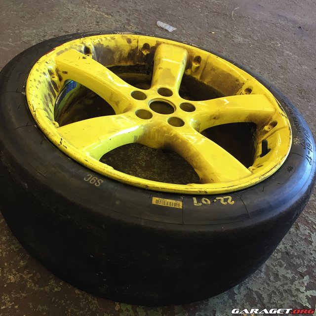

kommer bli riktigt fläskigt. hade problem med ett däck så vi fick ta fram bazookan
https://www1.garaget.org/gallery/images/185/184358/184358-ccb7fc341db479b3f42f757199606484.jpg

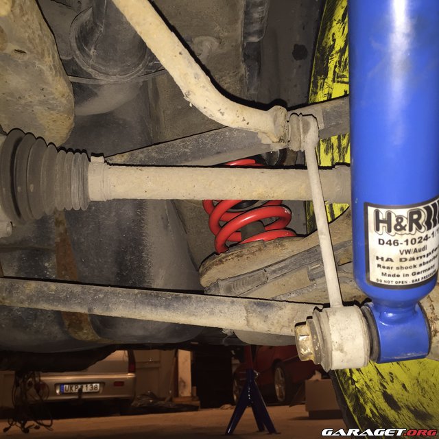

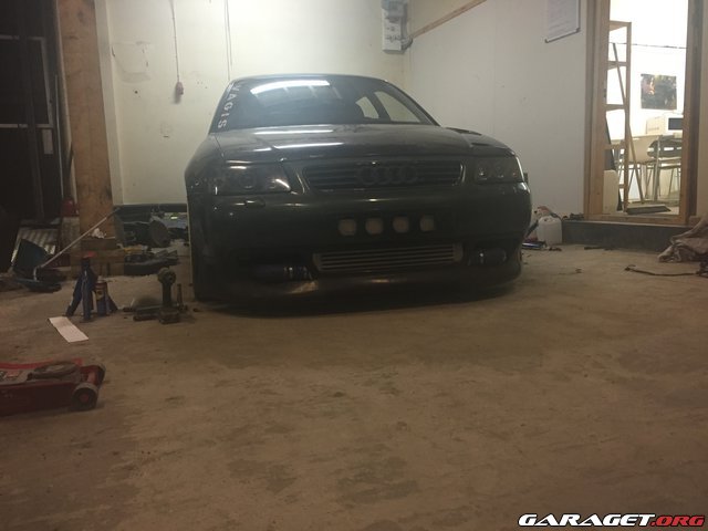

tog och montera min H&R monotubes coils efter som jag har kört kapat och dämpare som var slut i 2 år. (inte jag som hade kapat)
https://www1.garaget.org/gallery/images/185/184358/184358-bfc19784a7d8b15bac006ef891f2b144.jpg

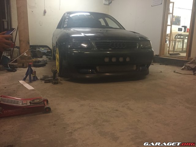

då var han nere igen på backen. har rätt mycket spel imellan däcket och skärmen. men kan säga att jag kan inte sänka mer. ni kommer förstå senare varför de inte går smile
https://www1.garaget.org/gallery/images/185/184358/184358-033123a2aa3615bc8f9048e36736494d.jpg

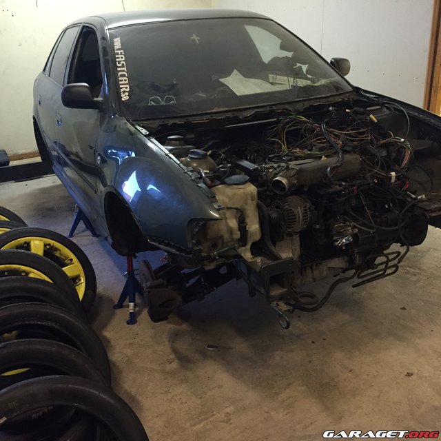

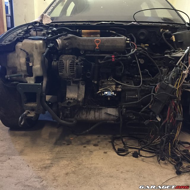

inte mycket plats mellan tråget och backen.. här även börjat rensa bort kablar och börja koppla in Maxxecu
https://www1.garaget.org/gallery/images/185/184358/184358-e03578b5db186a2eee1d45aadce1d125.jpg
jag var mest rädd att fronten skulle ta i men hade lite spelrum i allafall. mindre än ett halvt ciggpaket mellan nederkant och backe. nu förstår ni vrf jag inte kan sänka mer.
https://www1.garaget.org/gallery/images/185/184358/184358-d24bbab0c0303435e2234c95ecd57cef.jpg

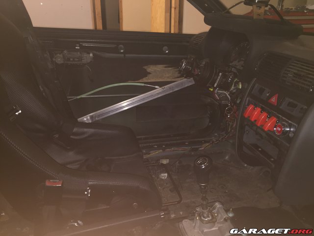

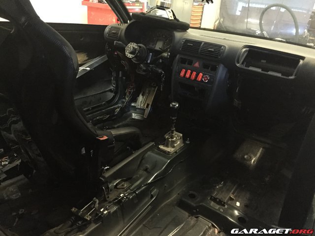

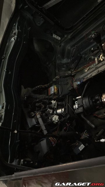

dags att ge sig på elen och insidan av bilen alla dörrsidor, fönsterhissar, värmepaket, stereo, airbag och övrig utrustning som jag inte behöver fick åka ur. så nu är det tomt. kommer bättre bild längre ner.
https://www1.garaget.org/gallery/images/185/184358/184358-2c9c4d1aec8b243c44064a6ccddc4fa2.jpg
jäklar vad det är shysst att plocka bort fönsterhissar. man släpper fyra bultar sen kan man lyfta ut hela övre ramen och fönsterhissen från dörren. så nu har man typ cabbdörrar. var tvungen att slänga på huven, lyktorna, fronten och ic för att se hur bilen kommer se ut när den är klar.
https://www1.garaget.org/gallery/images/185/184358/184358-a10ae90950cdf7f07c3210e585cf3f21.jpg
instrumentpanelen tillbaka efter jätte mycket kabel rensning. blir fint fint de här.
https://www1.garaget.org/gallery/images/185/184358/184358-8ce83af99a1edb90423efca3c3e51e85.jpg
tog bort min www.fastcar.se dekal och satt dit en vagis dekal ist. blev grymt snyggt. kom sedan på att jag måste kapa ut krockbalken eller om jag bygger såp jag tar bort den och fäster ic på något annat sätt.
https://www1.garaget.org/gallery/images/185/184358/184358-ef21cfed1af444840d7d50bc81bdb1a2.jpg
https://www1.garaget.org/gallery/images/185/184358/184358-da0ea0b144235542ada1b375aec9cb63.jpg
https://www1.garaget.org/gallery/images/185/184358/184358-c8d577c030260f232ea7a81fcceaf1d2.jpg
https://www1.garaget.org/gallery/images/185/184358/184358-f0fc1374eec1c637efc415d4f860e192.jpg
sen blev det en lite paus och kunde inte motstå att ta några bilder på bilen. vill bara ut och köra nu, men har fortfarande sprutet kvar.
https://www1.garaget.org/gallery/images/185/184358/184358-d41a8e804c77b4019e31cfb997b52c05.jpg
https://www1.garaget.org/gallery/images/185/184358/184358-927d42b58a19ecdee1222a45aa001ea1.jpg
https://www1.garaget.org/gallery/images/185/184358/184358-ec4c8b0cea7f4aeddd3236ce32813ef8.jpg

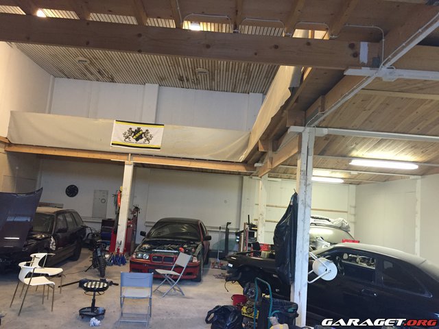

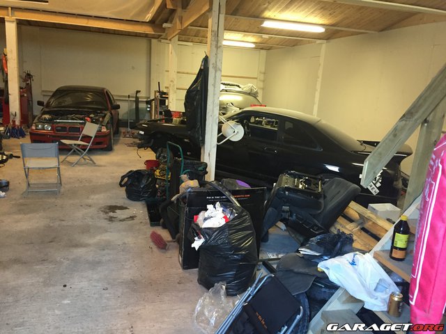

tänkte visa lite hur nya garaget ser ut. höll på att städa när bilderna togs smile

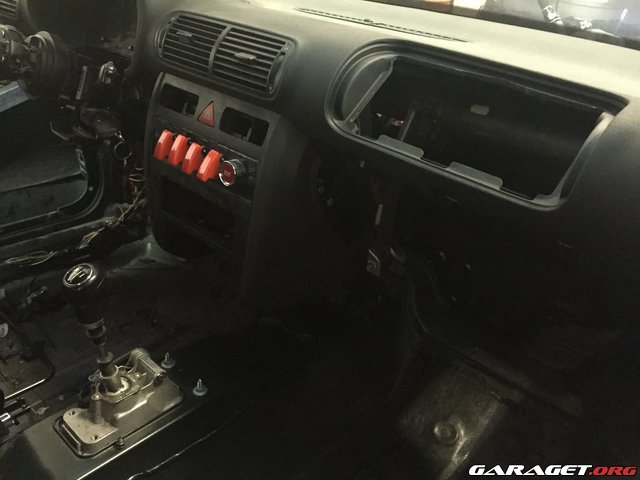

ser riktigt trevligt ut nu i bilen efter jag har gömt utan kablar och fått tillbaka de som ska sitta där.
https://www1.garaget.org/gallery/images/185/184358/184358-6924fc0228c54a57c1340e2d9f828315.jpg
undra vad man ska göra med det här hålet?? några idéer???
https://www1.garaget.org/gallery/images/185/184358/184358-e2a5f39f6db803916af257aa6e71040f.jpg
funtar på att slänga i fönsterhissar med vev och bygga dörrsida i plast.

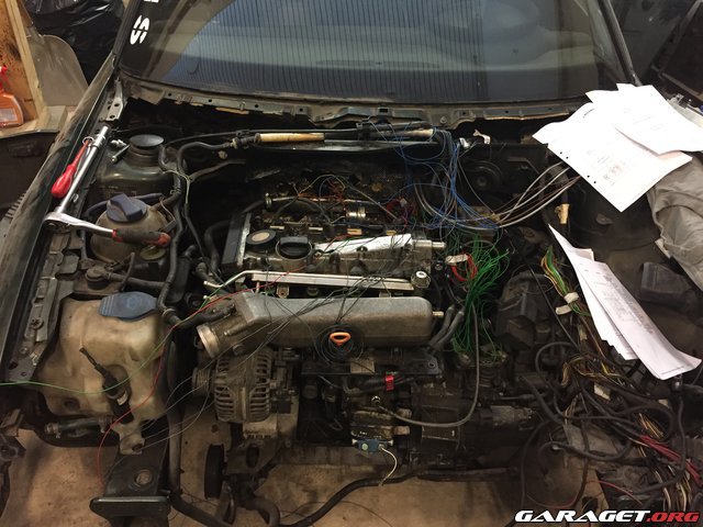

hatar el hahaha det ända jag ser är kabel kabel kabel och detta suger. tur att kompisen gör det och inte jag. smile
https://www1.garaget.org/gallery/images/185/184358/184358-b49f39f2a0f8f41fb08ba12536cd1dfa.jpg

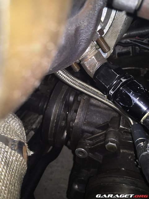

medans polaren höll på med det så skruva jag loss turbon och satt ditt vatten anslutningarna.
https://www1.garaget.org/gallery/images/185/184358/184358-9c7ee8fc94655738adab5ecd3078ee9d.jpg
övre vatten ledning inkopplad
https://www1.garaget.org/gallery/images/185/184358/184358-d4123ea95350756771575c54ed018a6c.jpg

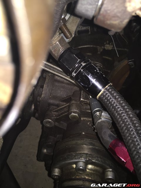

oljeretur inkopplad
https://www1.garaget.org/gallery/images/185/184358/184358-b42d4d713740ec4b2f0b0a8a29abbbfe.jpg
https://www1.garaget.org/gallery/images/185/184358/184358-4adfc95ac17395789fa612550017745e.jpg
undre vattenledning inkopplad.

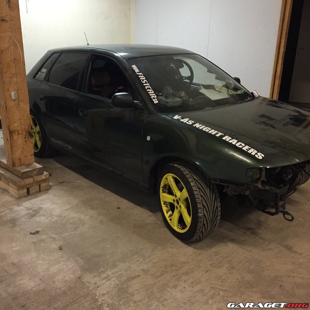

en före och efter bild. bilen har ändrats rätt mycket på 4 år och jag är inte färdig än smile
har även börjat sätta fast 5 punkts bältet och montera huvlås. har inge bild på det. kommer nästa
