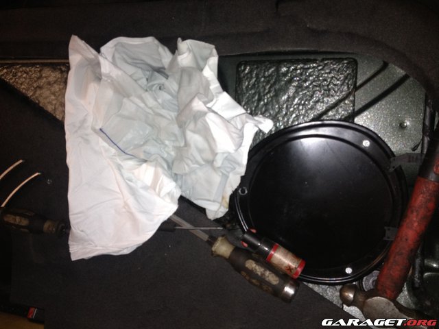

Tjenare
Har plockat ut soppapumpen ur audin efter mycket jobb och slit. beställde en ny walbro pump som jag får nästa vecka. just ju står han på jobbet och stinker bensin.

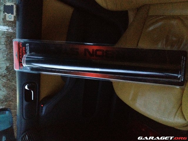

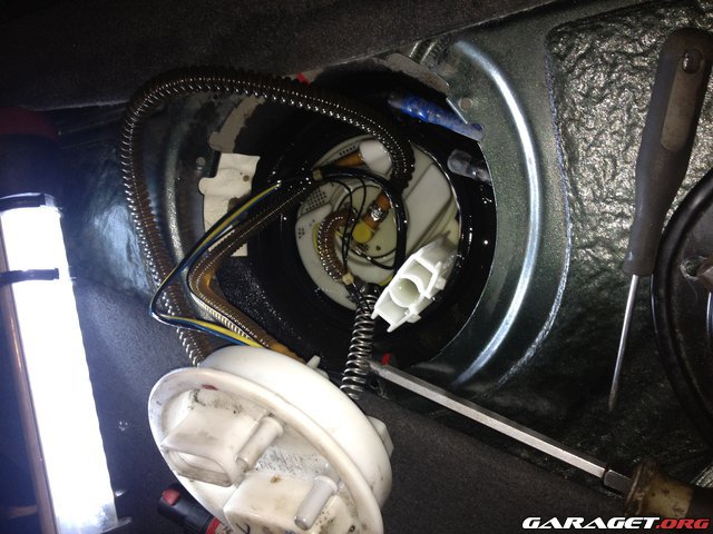

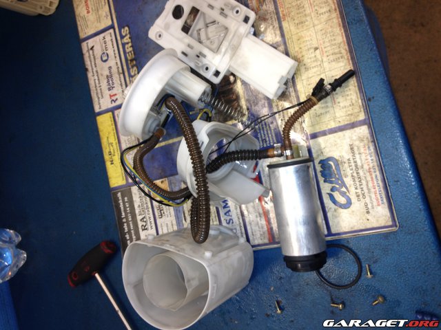

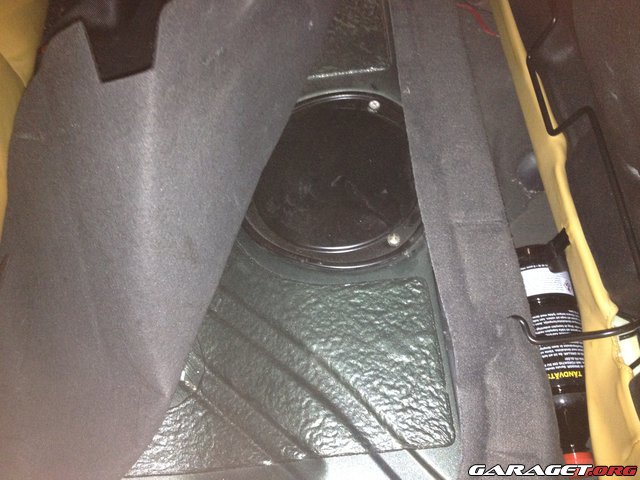

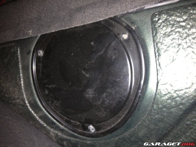

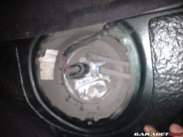

Här kommer lite bilder från det. (plus en bild på kolfiberfolieringen som jag köpte från feltema)
https://www1.garaget.org/gallery/images/185/184358/184358-13c93bb850f1f51d1c8dc0a6c63520ba.jpg
kolfiberfoliering
https://www1.garaget.org/gallery/images/185/184358/184358-c64fe8fc3147db3febc6c798953c3913.jpg
här under gömmer den sig
https://www1.garaget.org/gallery/images/185/184358/184358-40df14bda105333fdc8a113665acda77.jpg
soppa pump locket.
https://www1.garaget.org/gallery/images/185/184358/184358-ee279f7a41718a68fd8db542241caa70.jpg
bränslearmaturen som det ser ut så har den inte blivit bytt på 40 år smile
https://www1.garaget.org/gallery/images/185/184358/184358-cbe95f979a9c0e5fcef1be1e0cb18272.jpg
lite artikel nr.
https://www1.garaget.org/gallery/images/185/184358/184358-6b32f93c12c8355b926042192a9903f1.jpg
försöker få ut skiten som var typ isär i bara tanken.
https://www1.garaget.org/gallery/images/185/184358/184358-8901b174b3b590cd84b2d7d56d1e3c5b.jpg
såg ut så här efter att jag fick ut han från tanken smile och då fick jag hem en en beg tankarmatur från en audi tt men märkte att det var fel anslutningar i pumpen för jag har två och tt har en yikes  ena anslutningen går ner i tanken och vet inte vad det går till??? :o
https://www1.garaget.org/gallery/images/185/184358/184358-4b627bb34f7a1740b5bc4804be62eca1.jpg
dags för att dra hem från jobbet innan man drar till fastcar och beställer en ny pump.

Tjenare
Har fått igång skrithögen efter jag bytte bränsle armaturen till en beg från en s3. Men det är samma armatur som sitter i min. Var omöljigt att hitta en som passa min. Ringde t o m till h2m racing och försöka få tag i men de kunde inte hitta så då blev det en beg haha. Tog inga bilder på bytet efter att det är bara att kolla på bilderna som jag la upp fast åt andra hållet smilesmile
