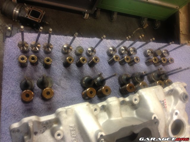

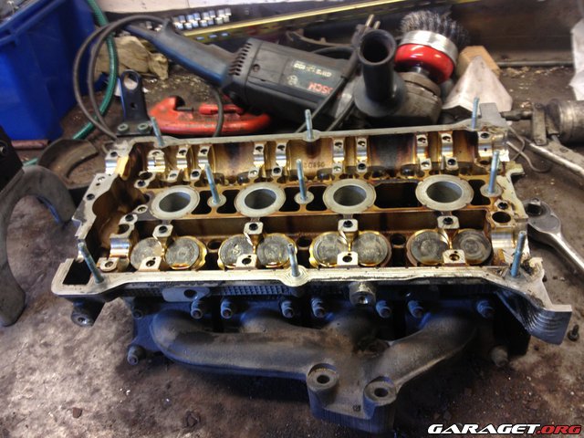

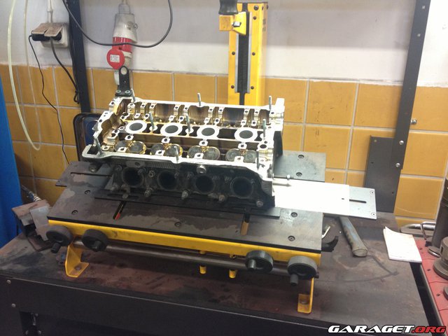

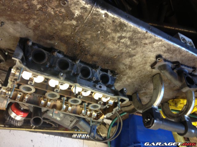

Nu har det hänt lite på motordelen smile drog iväg till dhs och låna deras ventiluttagnings maskin. som jag är helt förälskad i!!!

grenröret av monteras
https://www1.garaget.org/gallery/images/185/184358/184358-a7b8f0965052da416a38098649a41249.jpg
grenrör borta!
https://www1.garaget.org/gallery/images/185/184358/184358-345a6338933e4468f1f9801c3cb5d3ab.jpg
nu står han i maskinen. hur jäkla smidig som helst man ställer bara toppen där. sen höjer man armen som är över toppen med foten och flyttar armen till nästa ventil. sitter det fast så har du som en slagmejsel ovan på.

ventiler, fjädrar och tryckare är uttagna. 4 st avgas ventiler var krokiga. smile

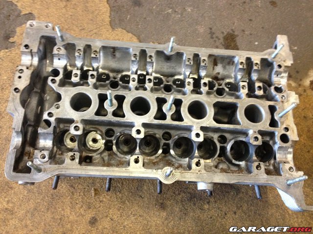

innan man drog till örebro träffen så startade vi ultraljudsbadet och lätt den bli varm tills vi var tbx i stan igen. sen fick toppen ligga i badet hela kvällen. och resultat blev super fint.
https://www1.garaget.org/gallery/images/185/184358/184358-49b7252d4968c1a796af62ae50950d22.jpg
var lite skit som inte försvann men lite bromsrengöring och tryckluft så är det borta.

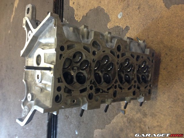

https://www1.garaget.org/gallery/images/185/184358/184358-08e0bd2ac7ed410bc12fb515acfde549.jpg
nu måste jag bara få bort lite av packningen som finns kvar.
dags för att börja polera inlopps och avgas kanalerna. ska försöka starta med blocket oxå. så jag har en bra grund att bygga på!!
