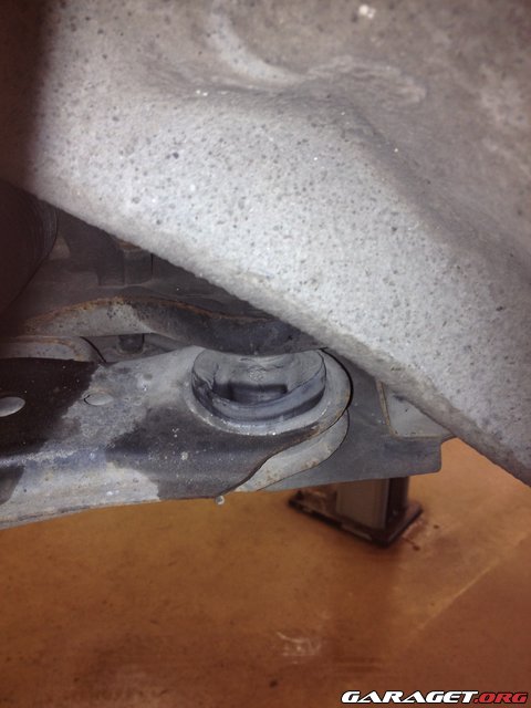

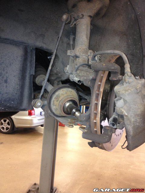

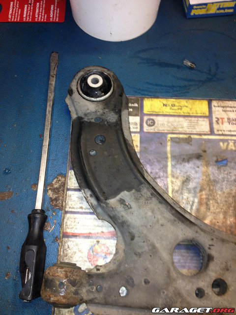

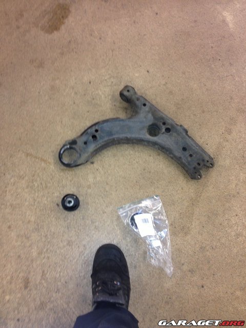

Nu kommer det lite bilder från länkarms bussnings bytet:
https://www1.garaget.org/gallery/images/185/184358/184358-fb0b22c52255b023b8847a9812cf6ff0.jpg
jag är väl inte ensam på att se att den är tok slut?
https://www1.garaget.org/gallery/images/185/184358/184358-bd2888b49dd28c9b627ccd46da849e99.jpg
av med hjulet.
https://www1.garaget.org/gallery/images/185/184358/184358-f8452991efb3cf55775076218430387d.jpg
ur med drivknuten och tre 13 skruvar i länkarmen vid spindeln. sen sedan är det bara att släppa på två 18 bultar så ska det bara vara att rycka ut länkarmen.
https://www1.garaget.org/gallery/images/185/184358/184358-cd272460a261be476a534451b66a4972.jpg
nu är den ute. jag har inte pressat ur bussningen än. den ramla ur när jag fick ut den. så metall ringen sitter fortfarande kvar så den fick jag pressa ur och sen i med den nya.

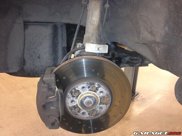

https://www1.garaget.org/gallery/images/185/184358/184358-4bb49273119de70635eb6908cd3aa7c8.jpg
sådär i pressad och klar för att sätta tbx. allt detta på 30 min wink
(men som sagt tror andra har gått oxå för det klonkar fortfarande)

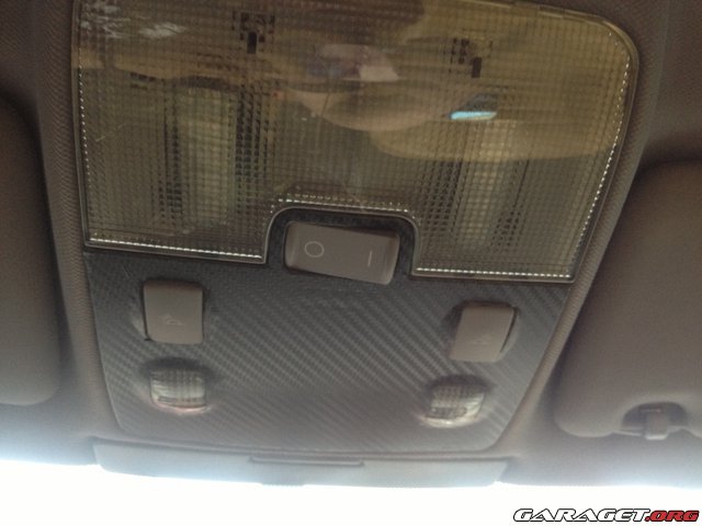

en till liten kolfiber fix. men blev inte så bra i kanterna. ska fixas ordning så det ser snyggt ut big_smile

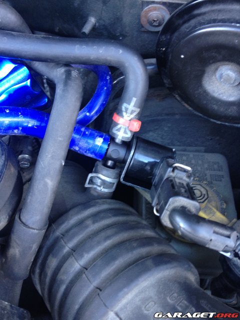

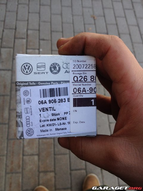

märkte att bilen gick skit dåligt så körde in den på jobbet och läste av den och fick felkoden. MAX-överskridet laddtryck
så det var bara att börja leta felet.
och detta var fel
https://www1.garaget.org/gallery/images/185/184358/184358-cdc7b6790155ae964124be8f02f33755.jpg
en laddtrycks reglerings ventil för 504kr på möller bil. värsta rånet.
https://www1.garaget.org/gallery/images/185/184358/184358-b73ce1b675344d42595e36a329e0dd74.jpg
sådär då var den bytt big_smile och bilen går bra igen.
