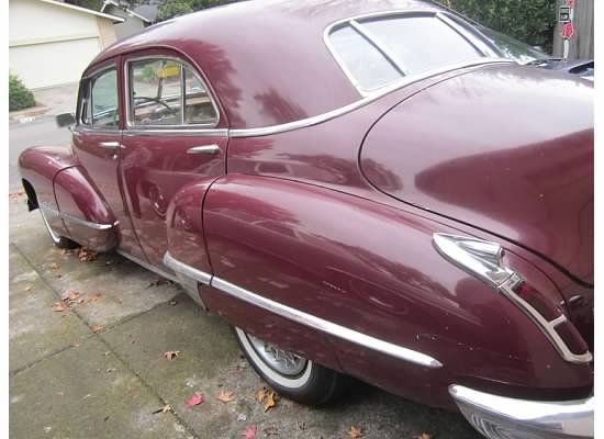

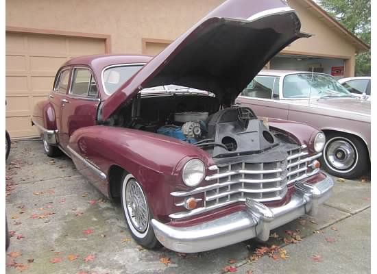

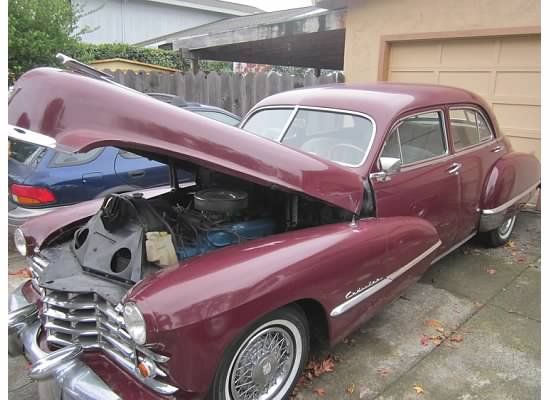

Köpte en Cadillac -47 i Califonien just före jul och nu börjar den snart ligga och guppa på havet på väg hem.big_smile
Passade på att göra ny inredning och kroma om några grejor innan vi tar hem den.
Tänkte lägga upp lite bilder och info om hur det går ,,den behöver el jobb och översyn på det mesta ,inför bes.
Sen när det är bortgjort blir det lite lull lull luftfjädring mm.
Här är några bilder från Ca när våran utsände var och kikade på den.                                                                   http://i1132.photobucket.com/albums/m568/NST-Simon/Caddie-47/24.jpg

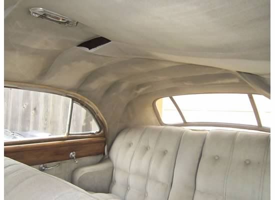

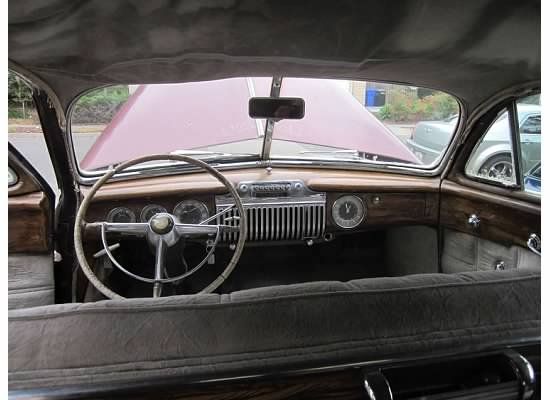

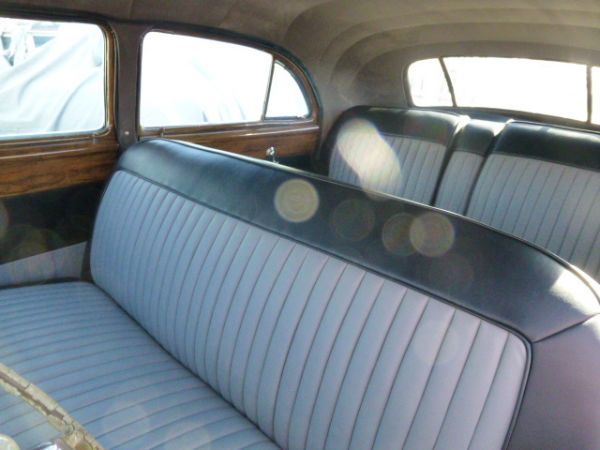

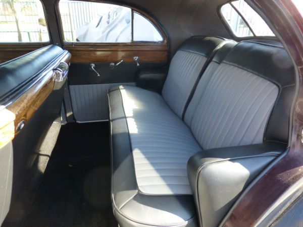

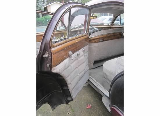

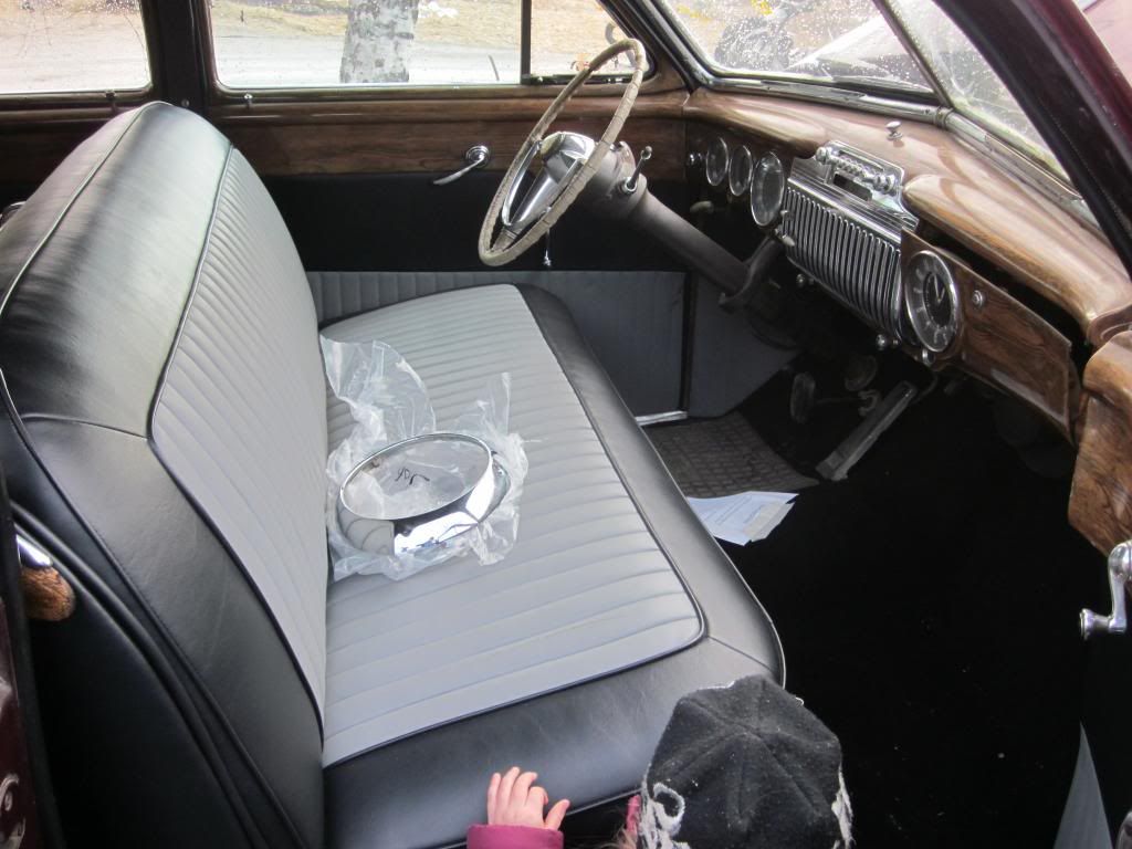

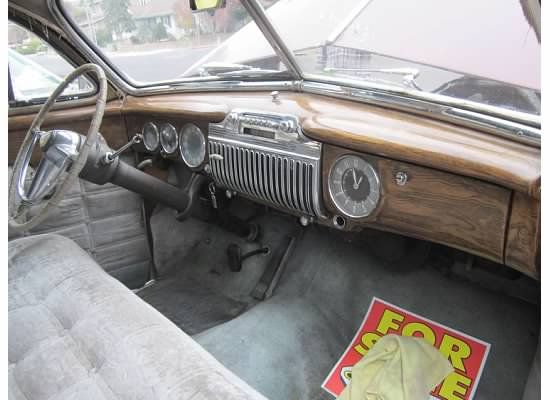

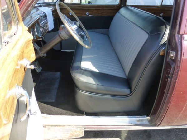

Här kommer det några bilder på inredningen före och efter bytet, Bilen är troligen iordningjord någon gång på 70 talet om man kollar in den gamla pimp-inredningen smile
http://i1132.photobucket.com/albums/m568/NST-Simon/Caddie-47/1.jpg
http://i1132.photobucket.com/albums/m568/NST-Simon/Caddie-47/3.jpg
http://i1132.photobucket.com/albums/m568/NST-Simon/Caddie-47/30.jpg
Nu blev det tuck n roll i grått o svart. fick med extra material för att klä skuffen i när den är klar.
Syns lite dåligt på mobilbilderna men sätena är oxå svart och grå.

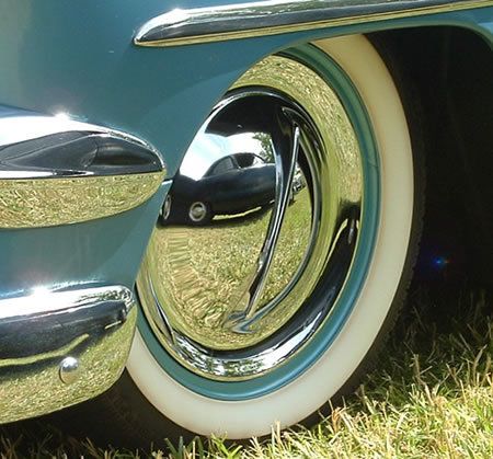

Och till det blev det såna här kapslar.
http://i1132.photobucket.com/albums/m568/NST-Simon/Caddie-47/navis.jpg

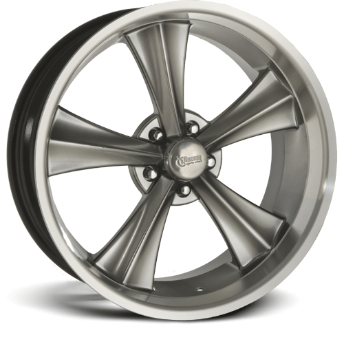

Eftersom jag är mer inne på ekerfälgar än frugan så blev det en uppsättning var, och det blev de här jag chansade på att de ska passa ihop med bilen.
http://i1132.photobucket.com/albums/m568/NST-Simon/Caddie-47/FW_1764_500.gif

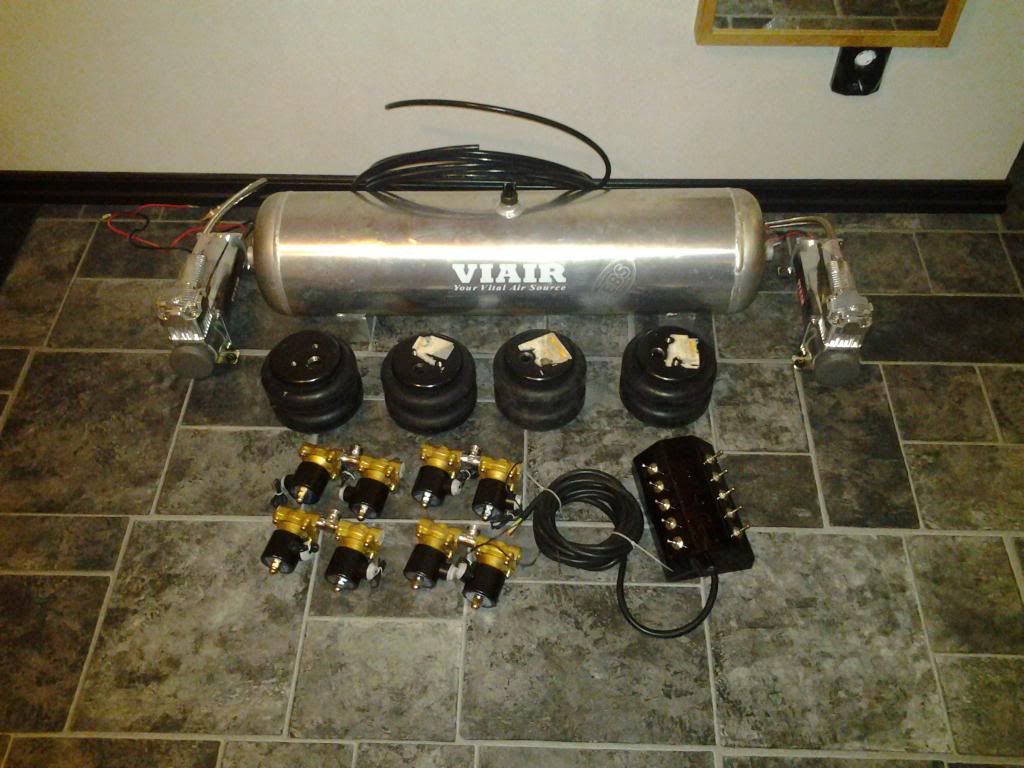

Luftfjädringskittet fick jag tag i privat här i sverige till bra pris,,men loong leveranstid ca 2mån med tjat, men till sist kom det.
http://i1132.photobucket.com/albums/m568/NST-Simon/Caddie-47/bild.jpg

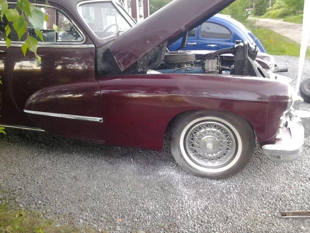

8 maj 2013
Nu är åket hemma och det fick börja med att fixa en "liten" transportskada sad   My försöker hjälpa så gott det går!
http://i1132.photobucket.com/albums/m568/NST-Simon/Caddie-47/IMG_5815.jpg
Fick till skärmen o  listen riktigt bra, efter lite knackande.
http://i1132.photobucket.com/albums/m568/NST-Simon/Caddie-47/IMG_5820.jpghttp://i1132.photobucket.com/albums/m568/NST-Simon/Caddie-47/2013-05-06133238.jpg

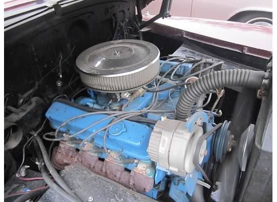

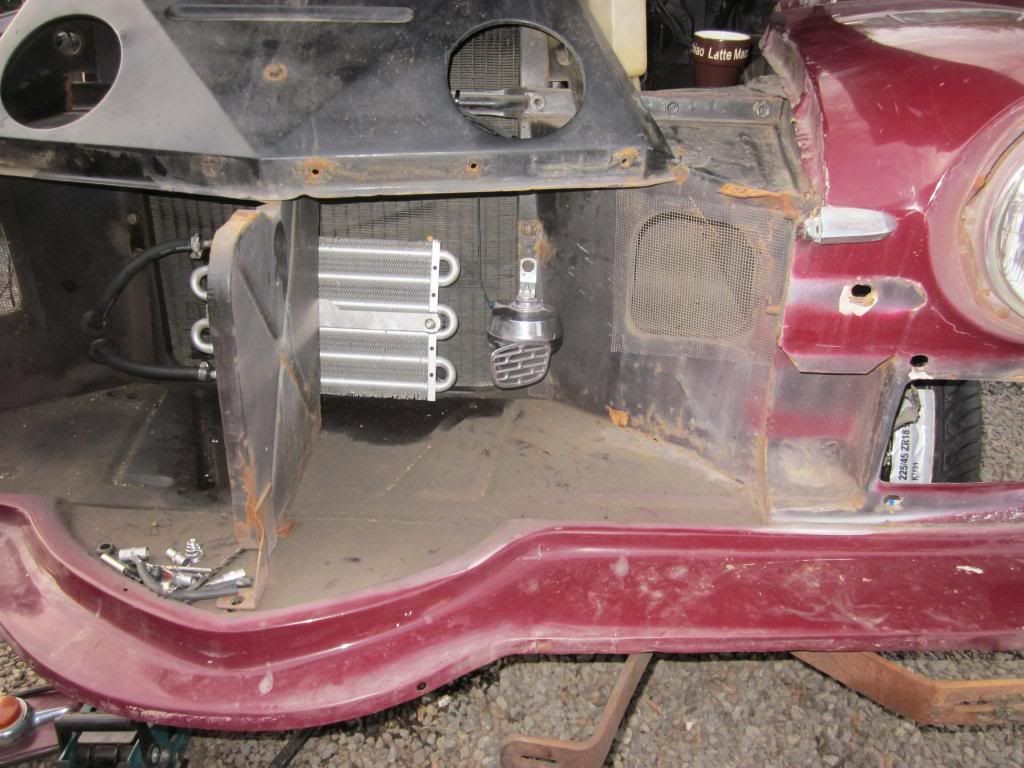

Passade på att fixa till jordkablarna och slangarna till aut.kylarn som pekade rakt ut mot avgasröret innan.
http://i1132.photobucket.com/albums/m568/NST-Simon/Caddie-47/IMG_5823.jpg

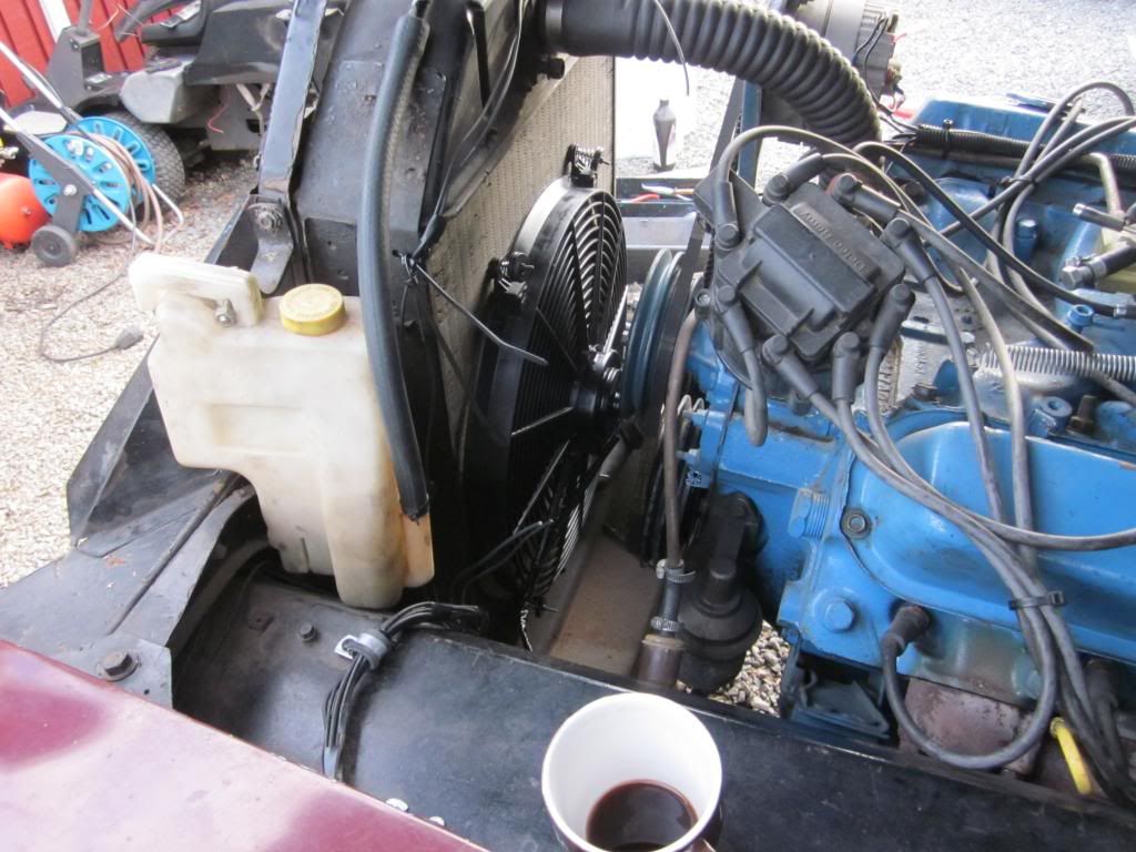

Satte även fast aut.kylarn lite bättre ån original med 4 buntband smile och rev bort 6v tutorna och  monterade en 12v tuta.
http://i1132.photobucket.com/albums/m568/NST-Simon/Caddie-47/IMG_5825.jpg
Monterade el.fläkten och sen barkade det iväg i el-systemsvärlden....
http://i1132.photobucket.com/albums/m568/NST-Simon/Caddie-47/IMG_5826.jpg
En bild på inred. var riktigt fin irl
http://i1132.photobucket.com/albums/m568/NST-Simon/Caddie-47/IMG_5819.jpg

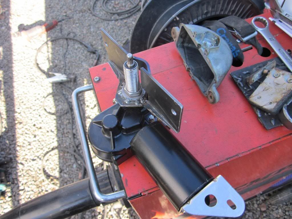

Jo lite extrajobb blev de med skärmen..  Har som värst jobbat på med elen som nu börjar vara klar. I helgen höll jag på med torkarmotorn och bytte till en eldriven.vilket jobb... tog 1 1/2 dag innan det funkade bra, men nu har jag 2 farter på torkarna och spolningen är igång smile Medan jag meka torkare hann Emil /JimpeBoy hjälpa till med olja o filterbyte i lådan , justera bromsarna fram, fetta in hjullager , montera termokontakt till kylfläkt mm.mm.
Här är en bild på när fästet började ta form.
http://i1132.photobucket.com/albums/m568/NST-Simon/Caddie-47/IMG_5834.jpg
JimpeBoy in action!
http://i1132.photobucket.com/albums/m568/NST-Simon/Caddie-47/IMG_5835.jpg

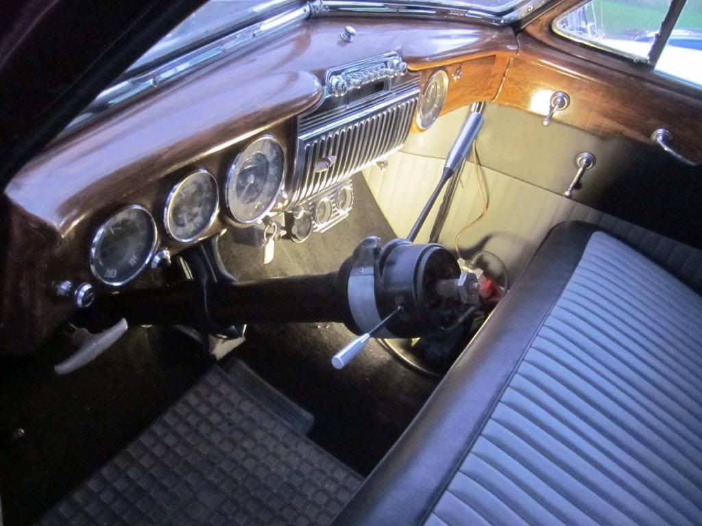

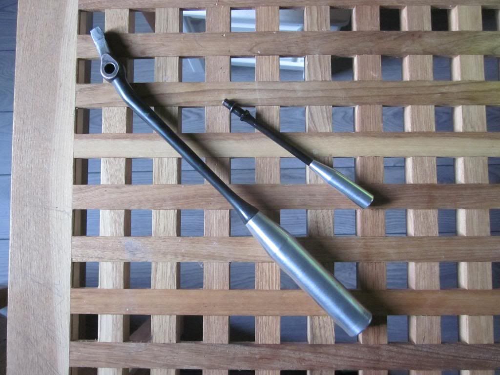

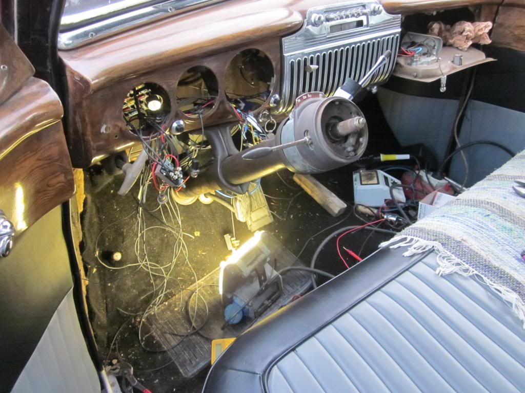

Dags för fredagkvällsrapport  01:40.  Börjar ljusna vid den här tiden märkte jag. Eftersom växelspaksknoppen saknades och fjädern till växellägesfriläggningen var av så resulterade det i en hel del jobb.  Svarvade nya knoppar till både växel o blinkers spak  , och en ny fjäder tillverkades av ett bladmått och ett härdat plåtbläck:P
Sen rasade isoleringen på kablarna till blinkerskontakten lös när man började peta i sakerna,,så det blev nya kablar, och en snabb renovering av rattstången.
Nya knopparna!
http://i1132.photobucket.com/albums/m568/NST-Simon/Caddie-47/IMG_5839.jpg
Rattstång ihop igen!
http://i1132.photobucket.com/albums/m568/NST-Simon/Caddie-47/IMG_5840.jpg

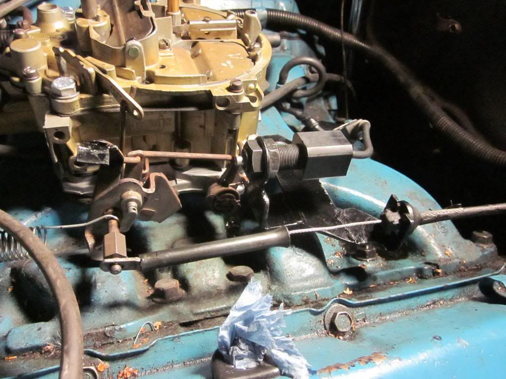

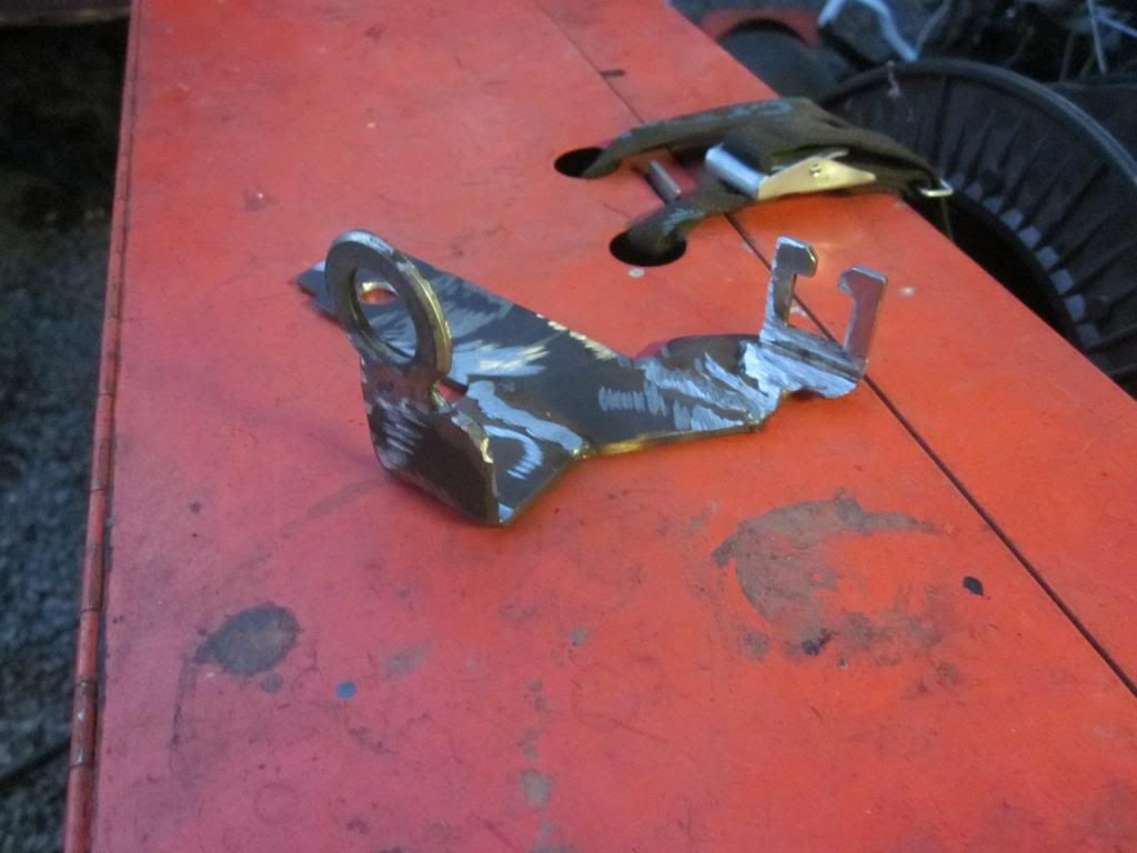

Fäste till kickdownkontakt o gasvire tillverkades!
http://i1132.photobucket.com/albums/m568/NST-Simon/Caddie-47/IMG_5843.jpg
Fästet på plats!
http://i1132.photobucket.com/albums/m568/NST-Simon/Caddie-47/IMG_5844.jpg

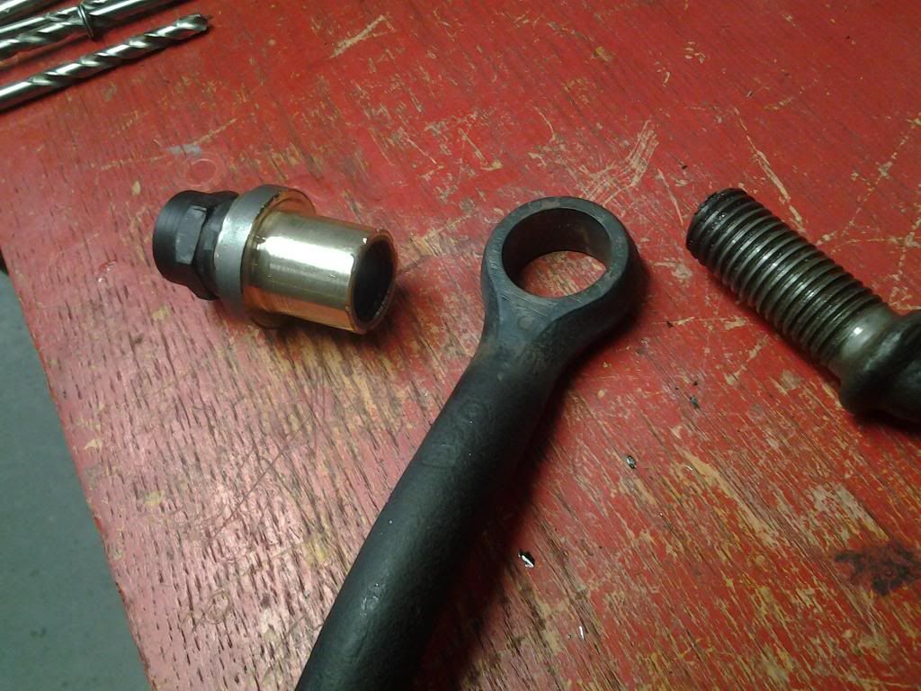

Hjälpstyrarmen var ca 4cm glapp så det blev till att svarva om tappen och brotcha ur armen sen lödde jag på mässing på tappen och svarvade till en lageryta...nu är det till att försöka justera bort glappet i styrsnäckan så borde styrningen bli ok..tongue
http://i1132.photobucket.com/albums/m568/NST-Simon/Caddie-47/2013-06-04130547.jpg

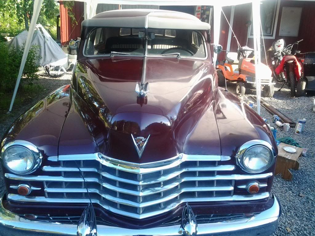

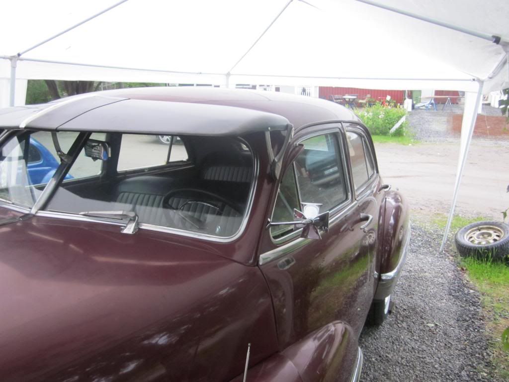

10 juni 2013
Idag blev bilen svensk.. reggningen gick fint big_smile , men jag fick 2 saker att fixa på kontrollbes. innan det är färdigbesiktigat.  big_smile   Ojämn bromsv. fram och glapp övre yttre "spindelled".. värre var att det kom ett oroväckande knackande från motorn på väg till bes och det blev värre på vägen hem...mad   VEVLAGERRAS mad   Det positiva med att droppa tråget var iaf att se att motorn är borrad och veven slipad rätt nyligt..men den måste gått torr någongång för ramarna hade också slitage spår.

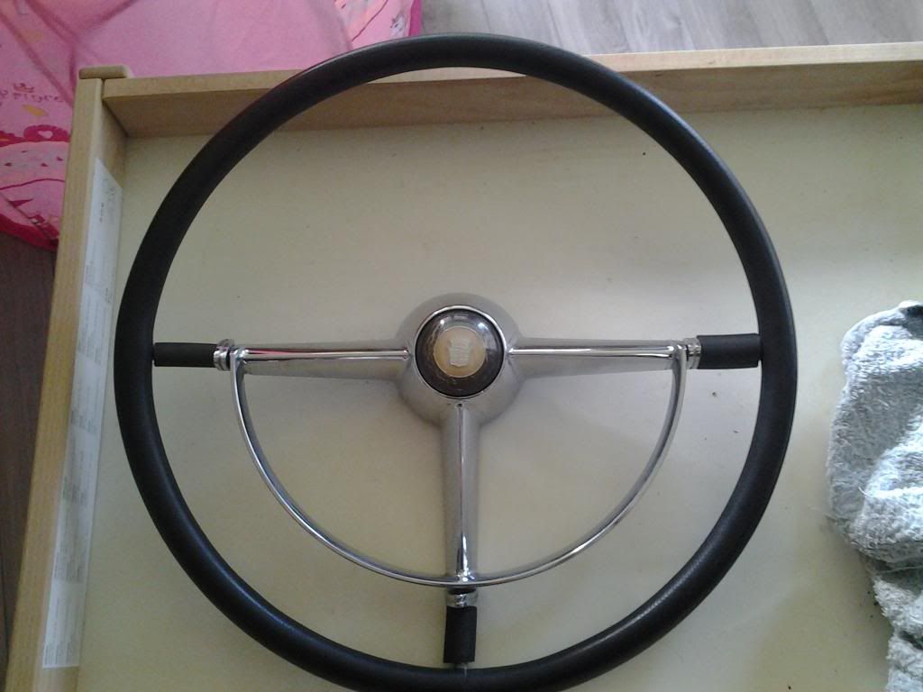

Här är iaf. några bilder..Ratten blev renoverad av en gummislang el. 2..
http://i1132.photobucket.com/albums/m568/NST-Simon/Caddie-47/2013-06-08093807.jpg
Och bucklan slipad o lackad..blev bara en sprayburk så länge..kommer nog att bli en hellack till vintern,
http://i1132.photobucket.com/albums/m568/NST-Simon/Caddie-47/2013-06-09212255.jpg

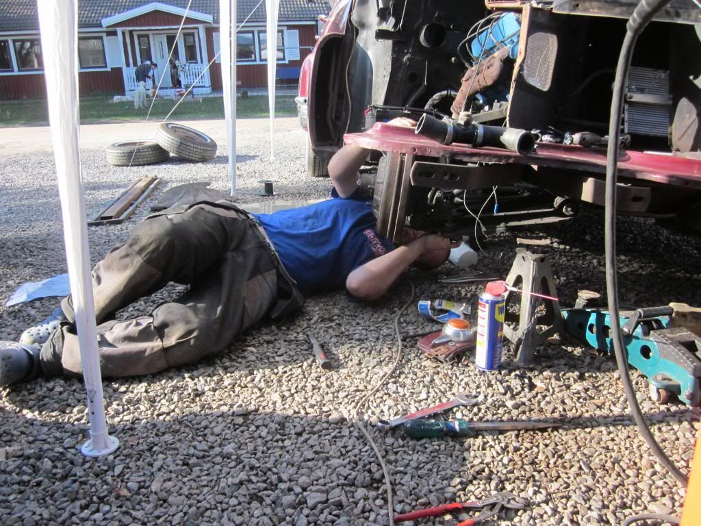

16 juni 2013

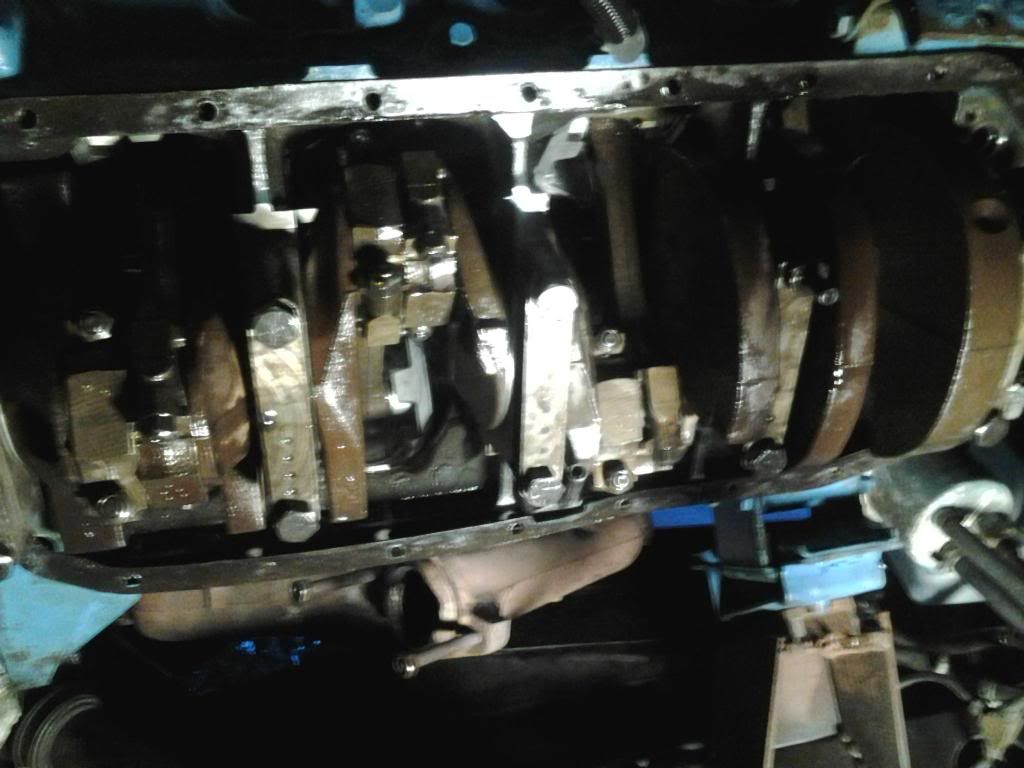

Nu har jag legat under och bytt alla ram o vevlager,,gick men tog tid,,nu väntar jag på en ny oljepump och spindellänken. Sen blir det tid för efterkontroll..
alla lager på plats.. efter många oljedroppar i facet.yikes
http://i1132.photobucket.com/albums/m568/NST-Simon/Caddie-47/2013-06-13233229.jpg

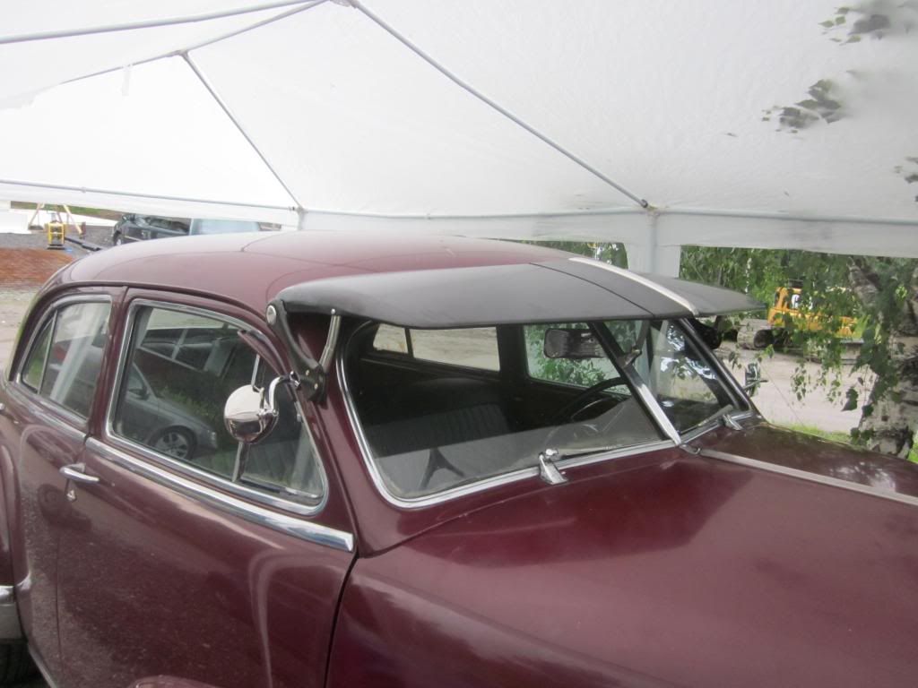

25 juni 2013
Jepp blev de runda speglarna... Nu har jag varit ute på en sväng igen med nya lager o oljepump och den går utan knackljud numera..men den gick inte riktigt fint iof. som innan. Började forska och upptäckte att 2:ans insugsventil inte går ut helt utan ligger ca3mm längre ner än de andra...pillade lite med den och tröck ner lyftaren till avgas för att känna på trycket..och den stannar nere typ 2cm längre ner än den andra ..suuuck ny ventil best samt lyftare o packningar..börjar bli stressigt att kunna köra på Wheels nats norr till helgen i Umeå:O

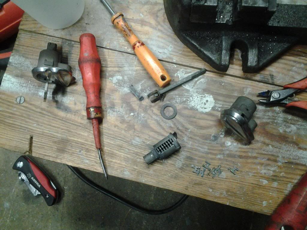

Har emellan grejat med att få till några nycklar till dörrar o skuff o handskfack. Beställde nyckelämnen från TA Motor och sen vare bara att sätta sig och fila ochv big_smile  så nu har jag nycklar runt om.. kan säkert gillas av försäkringsbolaget.
http://i1132.photobucket.com/albums/m568/NST-Simon/Caddie-47/2013-06-24202546.jpg
