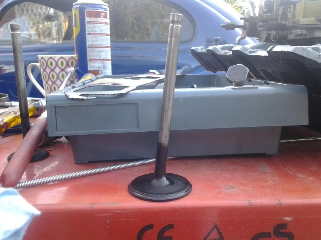

Var som sagt en insugsventil som var krokig.

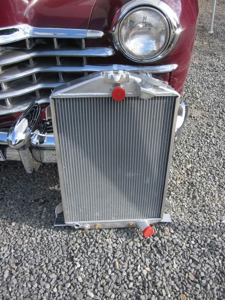

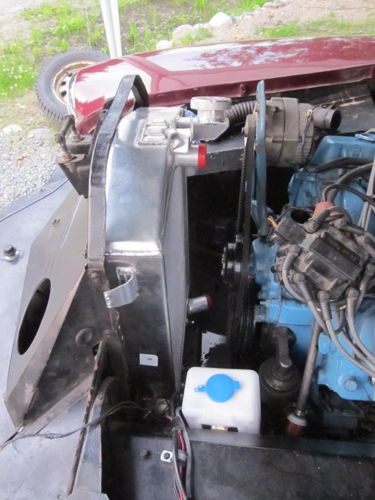

Fick den nya kylaren idag..riktigt grann för 1800 spänn wink
http://i1132.photobucket.com/albums/m568/NST-Simon/Caddie-47/IMG_5853.jpg

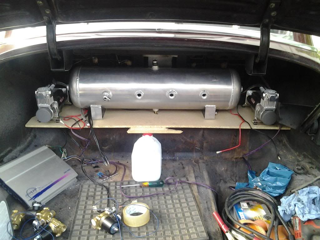

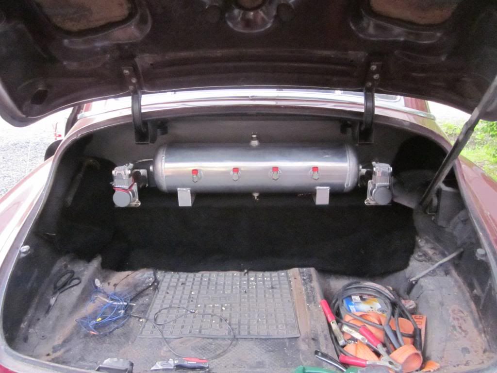

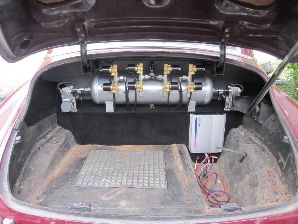

Mekade vidare med luft inst..  byggde en vägg mot ryggstödet till baksätet och klädde den i grå vinyl (samma som invändigt) och fick hyllan för pumpar o tank klar . Återstår limmning av mattan .
http://i1132.photobucket.com/albums/m568/NST-Simon/Caddie-47/IMG_5854.jpg

I helgen monterade jag nya kylaren  som passade riktigt bra.
http://i1132.photobucket.com/albums/m568/NST-Simon/Caddie-47/IMG_5862.jpg

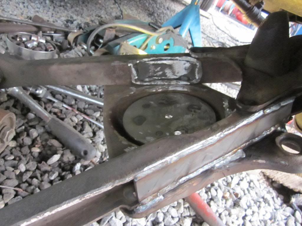

Har fått installationen av luftfjädringen färdig.  Fick kapa i bärarmarna fram för att få 1cm frigång till bälgarn..och sen boxade jag in dem..så de bör nästan vara starkare än origina  big_smile

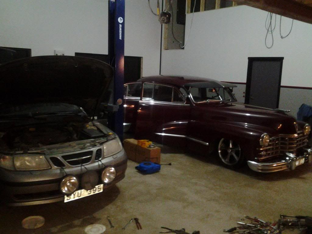

Och så här blev looken i bottenläget..big_smile 18" blev precis lagom nu,,,får just in dem där bak med bälgarna helt utsträckta.

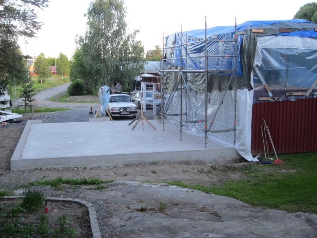

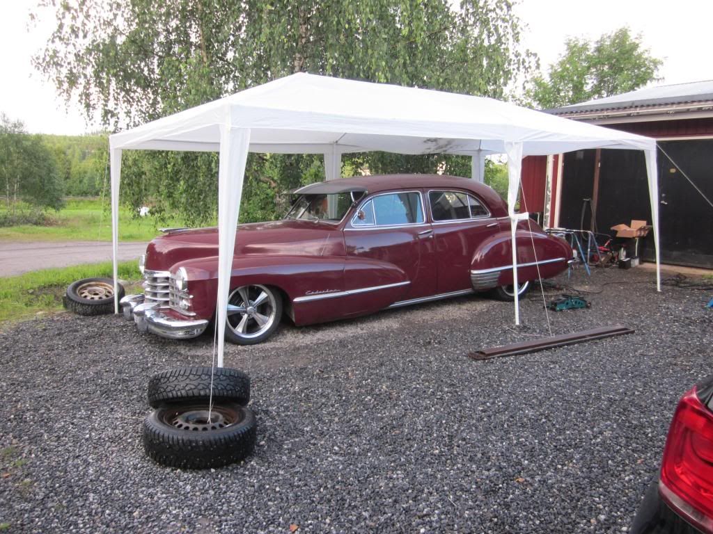

Kom även på att jag nog aldrig gjort så här mycket "garage"timmar på så kort tid..med klart sämsta garaget jag haft någonsin..partytältet:P  Men har nytt garage på g som nog blir det bästa jag haft.
http://i1132.photobucket.com/albums/m568/NST-Simon/Caddie-47/IMG_5890.jpg
Grunden till nya 80 m2 med 30m2 loft och  3,5m min innertakhöjd ...lol klart:lol:
http://i1132.photobucket.com/albums/m568/NST-Simon/Caddie-47/IMG_5885.jpg

Har mekat på och fått luftfjädringen helt klar så när som på några strypningar till sänkningen..
Gjorde en framvangsinställning idag eftersom det nya rideheightläget är ganska mycket lägre.
Och sen tänkte byta kardan men upptäckte att den som kortat axeln tidigare hade svetsat ihop den
med gafflarna fast mot rörlig..så jag skar lös den ena och svetsade ihop den fast mot fast gaffel och
vips så var vibrationerna borta:D
En bild på den färdiga luftinstallationen..ska dra dit 90gradare på sänkventilerna med strypningar så luften skjuts bakåt.
http://i1132.photobucket.com/albums/m568/NST-Simon/Caddie-47/IMG_5891.jpg

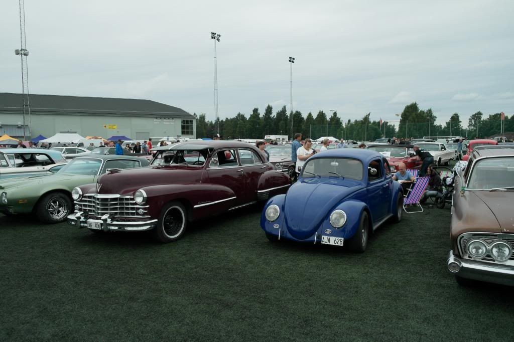

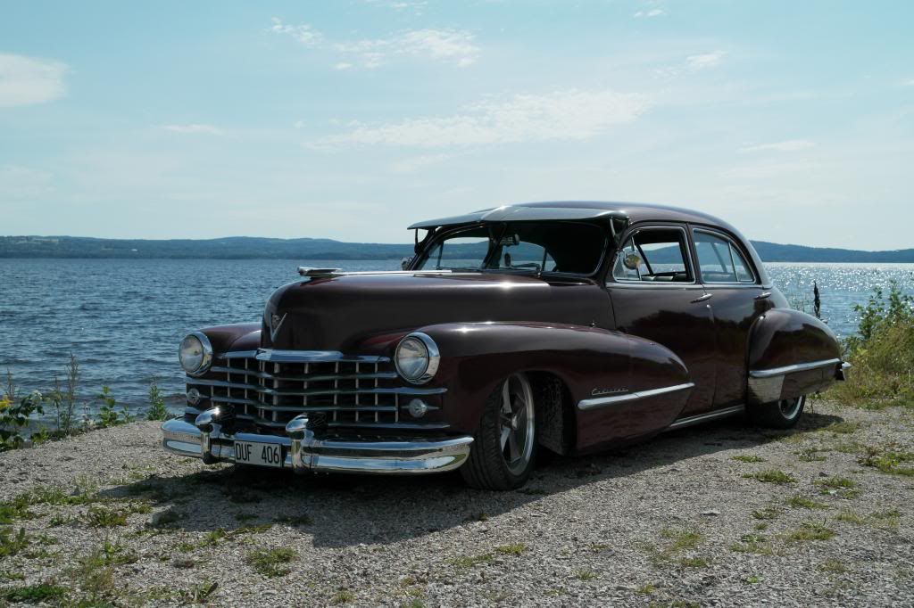

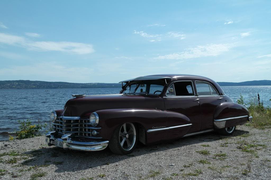

Då är man hemma efter en härlig vecka i Rättvik. Caddien gick som en klocka, blev runt 130 mil totalt.  Har  bara kommit underfund med att servostyrning bör man ha big_smile  Och att det lutar mot att montera sprut,, Gasaren som sitter på nu är en QuadraJet från en -80 Chev 454 med apt (adjustible part trottle)  vilket är kanon..men på färden ner bottnade jag den skruven utåt = mest soppa på delgas dvs. precis där man ligger o kör, men stiften går i grått ännu, fick dock bort den kritvita färgen smile  och öppnar jag andra steget så spikar den om den är genomvarm. Bränsleförbrukningen ligger på nätta 1,7 och den vill ha mer.  SÅ antigen är det bara att handla lite munstycken o börja jävlas eller,, när jag ändå har ett Vems sprut i BMW 1602 :an så kan jag ju använda den boxen. Behöver bara bygga ett insug och en kabelmatta. Skulle kanske tom. gå att köra med cylinderavstängning på långfärd.  Det tål att kluras på men servo blir det i vinter till o börja med.
Passade på att ta några bilder nere vid campingen i Vikarbyn /Rättvik
http://i1132.photobucket.com/albums/m568/NST-Simon/Caddie-47/SAM_3017.jpg
http://i1132.photobucket.com/albums/m568/NST-Simon/Caddie-47/SAM_3016-1.jpg

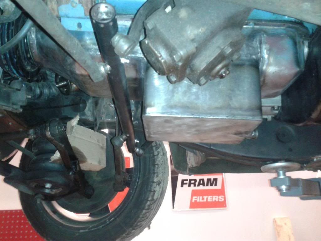

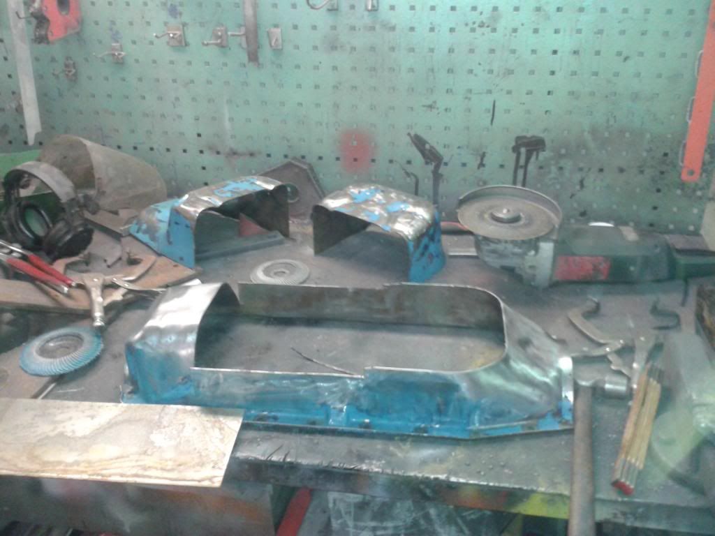

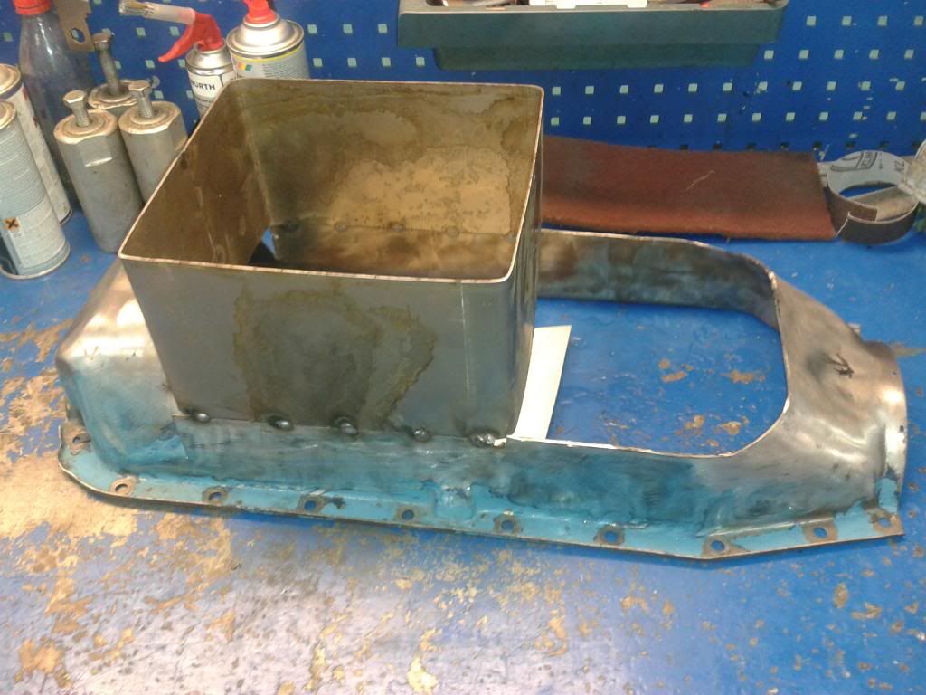

Satte igång med att flytta sumpen på oljetråget bakåt så att paralellstaget till styrningen skulle gå fritt. + att jag kunde sänka ner motorn ca6 cm i framkant så nu är den nästan vågrät.    wink
http://i1132.photobucket.com/albums/m568/NST-Simon/Caddie-47/20140325_125016.jpg
http://i1132.photobucket.com/albums/m568/NST-Simon/Caddie-47/20140326_131830.jpg
http://i1132.photobucket.com/albums/m568/NST-Simon/Caddie-47/20140330_171520.jpg
http://i1132.photobucket.com/albums/m568/NST-Simon/Caddie-47/20140406_190723.jpg

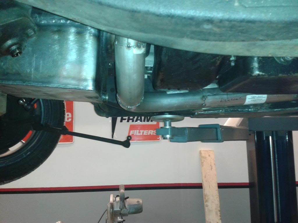

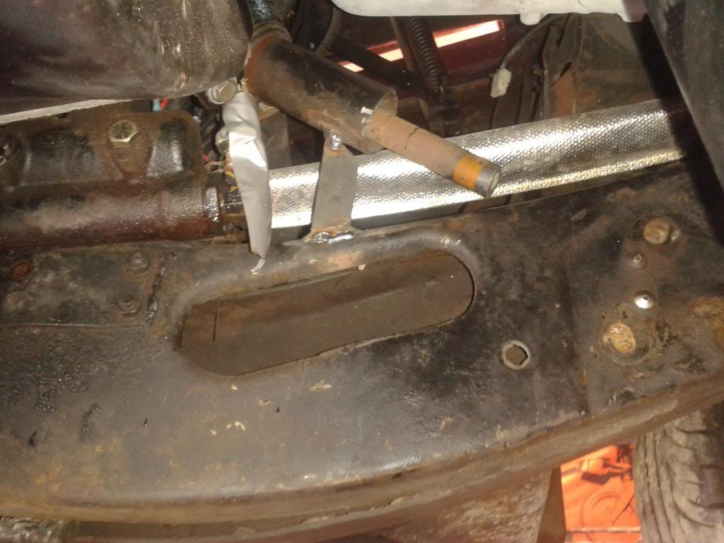

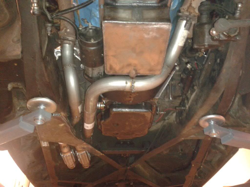

Sen ska man ju ha dubbla pipor på en raggarbil så den enkla pipan på 1,75" byts ut mot 2st 2,5".
http://i1132.photobucket.com/albums/m568/NST-Simon/Caddie-47/20140403_223043.jpg
http://i1132.photobucket.com/albums/m568/NST-Simon/Caddie-47/20140403_223110.jpg

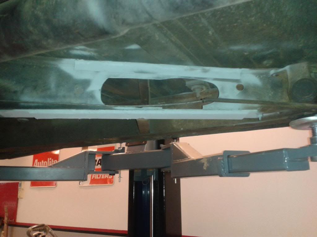

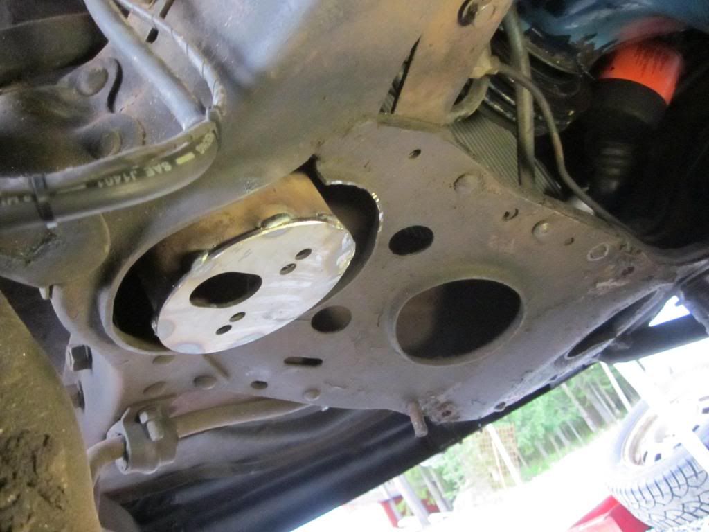

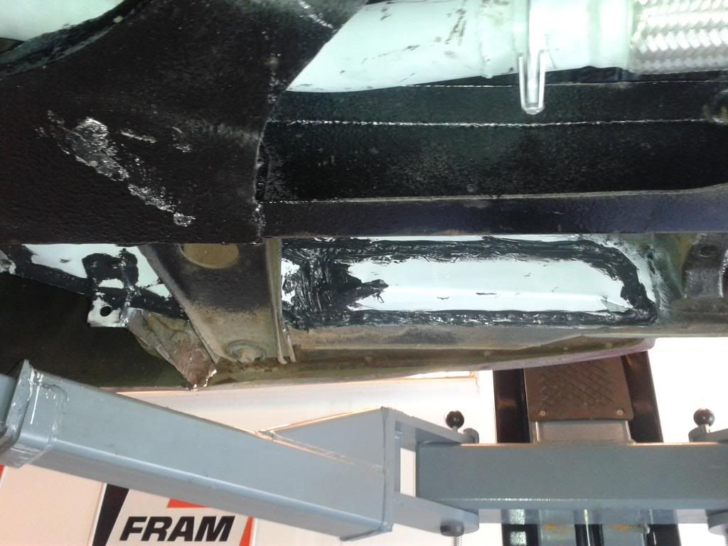

Fick lov att ta upp större hål i ramen så några förstärkningar glittrades fast.
http://i1132.photobucket.com/albums/m568/NST-Simon/Caddie-47/20140406_190712.jpg
http://i1132.photobucket.com/albums/m568/NST-Simon/Caddie-47/20140406_190657.jpg

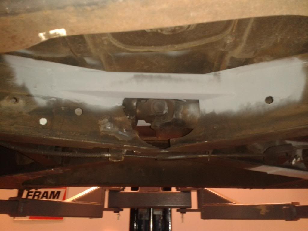

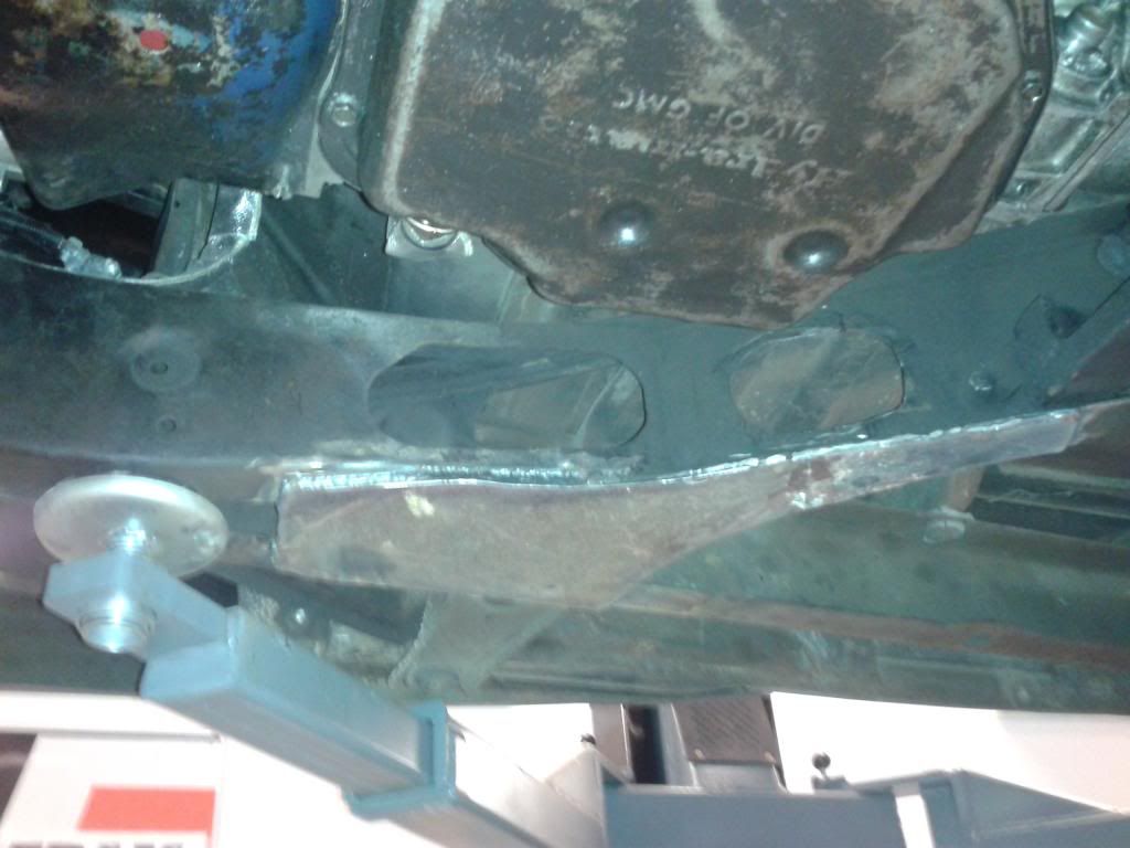

Satte ett par förstärkningar i x et också såg så himla vekt ut när jänkarna har varit framme med plasman för att få in lådan.
http://i1132.photobucket.com/albums/m568/NST-Simon/Caddie-47/20140406_190647.jpg

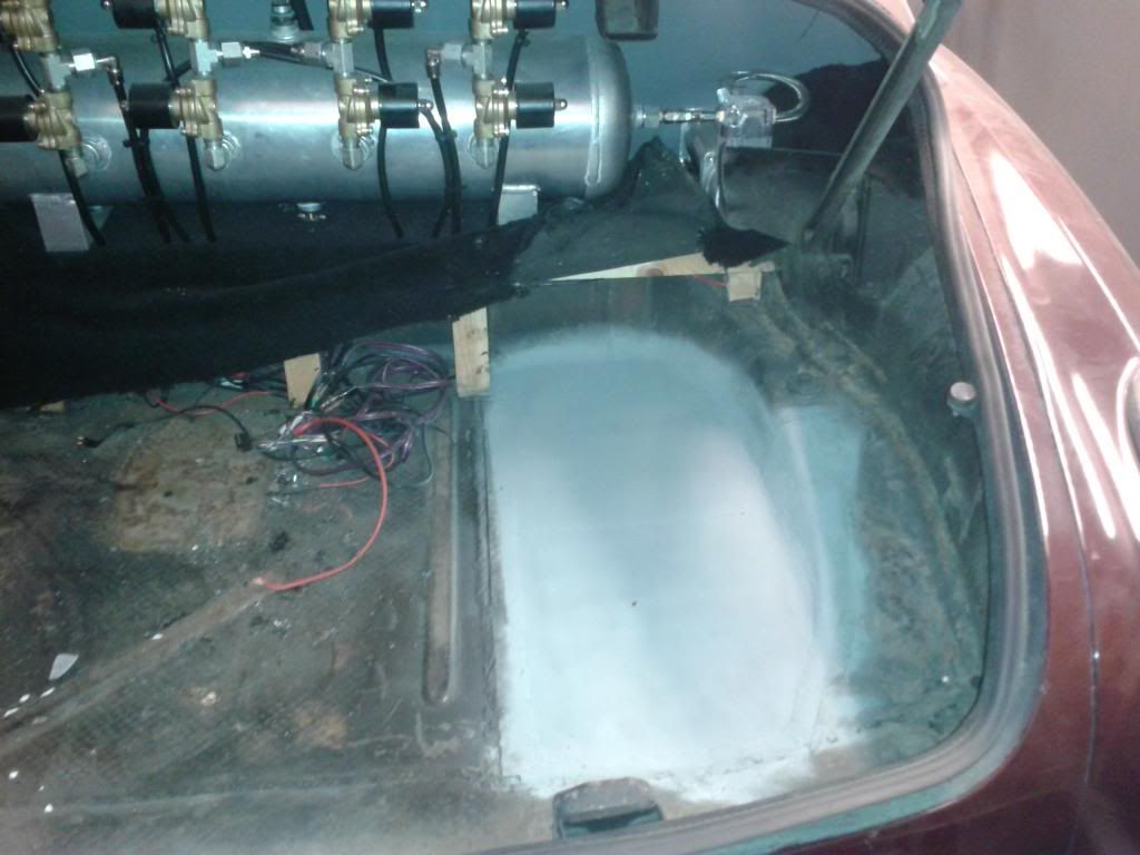

Sen rök reservhjulsbaljan så att man rymmer några ljuddämpare ist. Rymdes ändå inte något däck i den. + att den bestod av en o annan glasfiberbit.
http://i1132.photobucket.com/albums/m568/NST-Simon/Caddie-47/20140406_190851.jpg             http://i1132.photobucket.com/albums/m568/NST-Simon/Caddie-47/20140406_190737.jpg

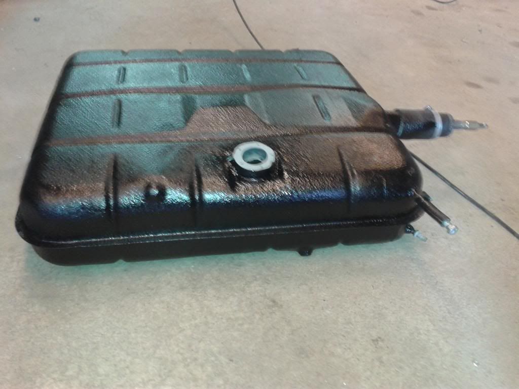

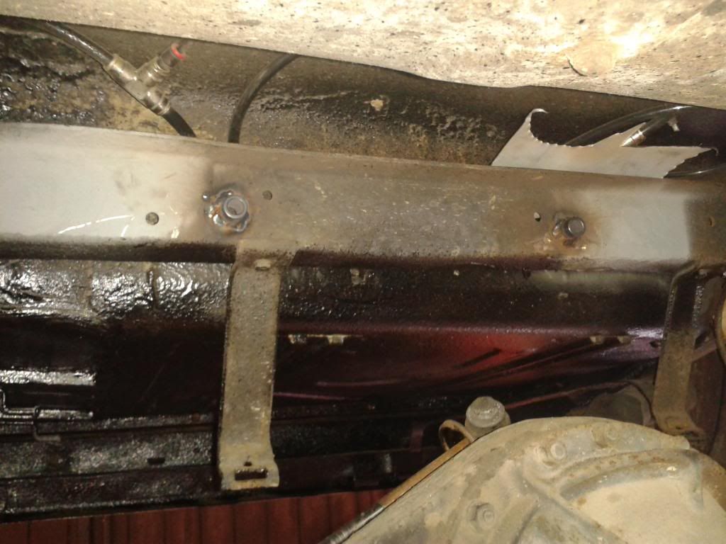

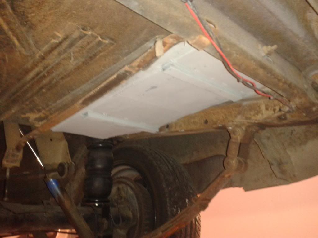

Här har jag svetsat in en liten adapter i tanken för en ny tankgivare ala Biltema ska senare försöka få in mätaren bakom original mätartavla,,men det får bli ett senare probl. satte även in ett nytt sugrör och en anslutning till om det kommer att behövas returledning någon gång:D .
http://i1132.photobucket.com/albums/m568/NST-Simon/Caddie-47/20140420_170738.jpg
När tanken ändå var nere passade jag på att svetsa fast några hylsor för stötdämparfästena som tidigare bara bultats genom plåten. Och sen underredesbehandlades allt .
http://i1132.photobucket.com/albums/m568/NST-Simon/Caddie-47/20140420_170753.jpg

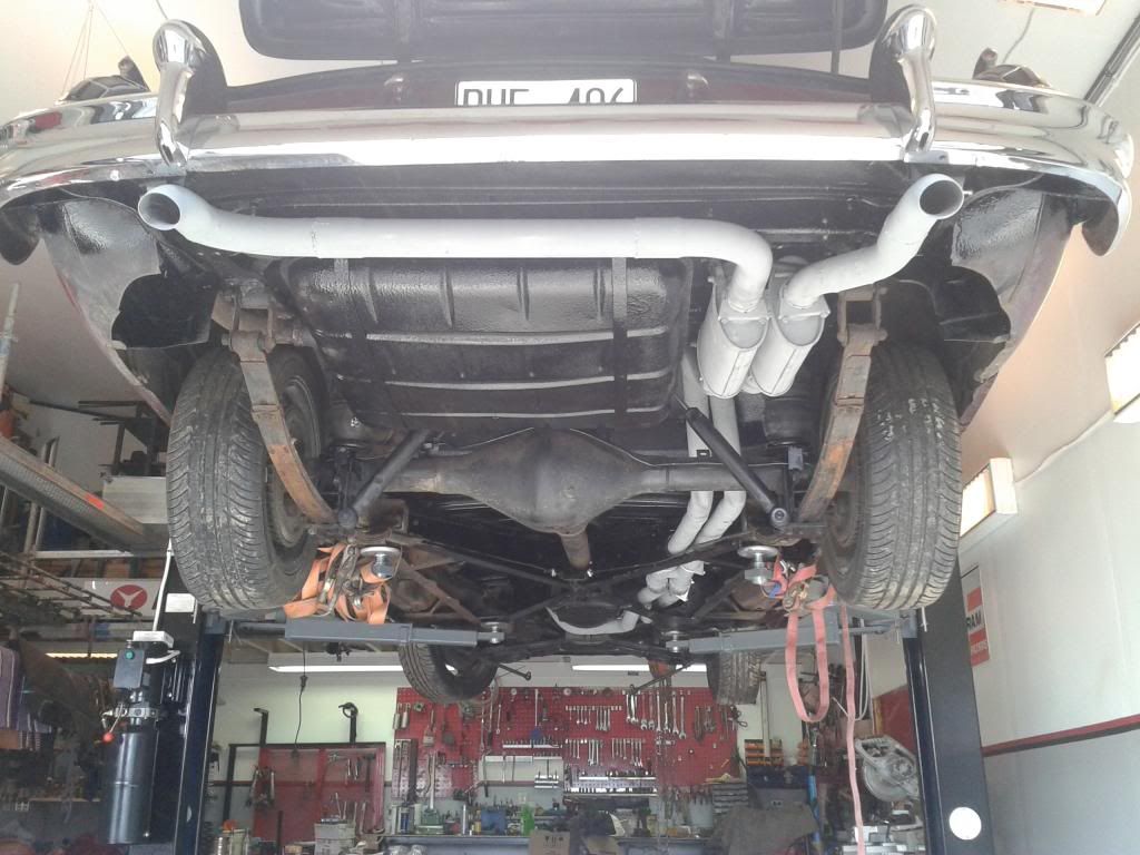

Blev efter många om och men klar med piporna.
http://i1132.photobucket.com/albums/m568/NST-Simon/Caddie-47/20140426_124359.jpg

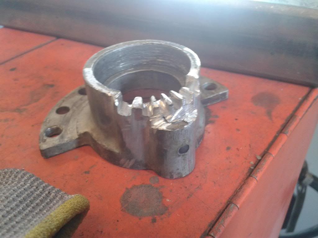

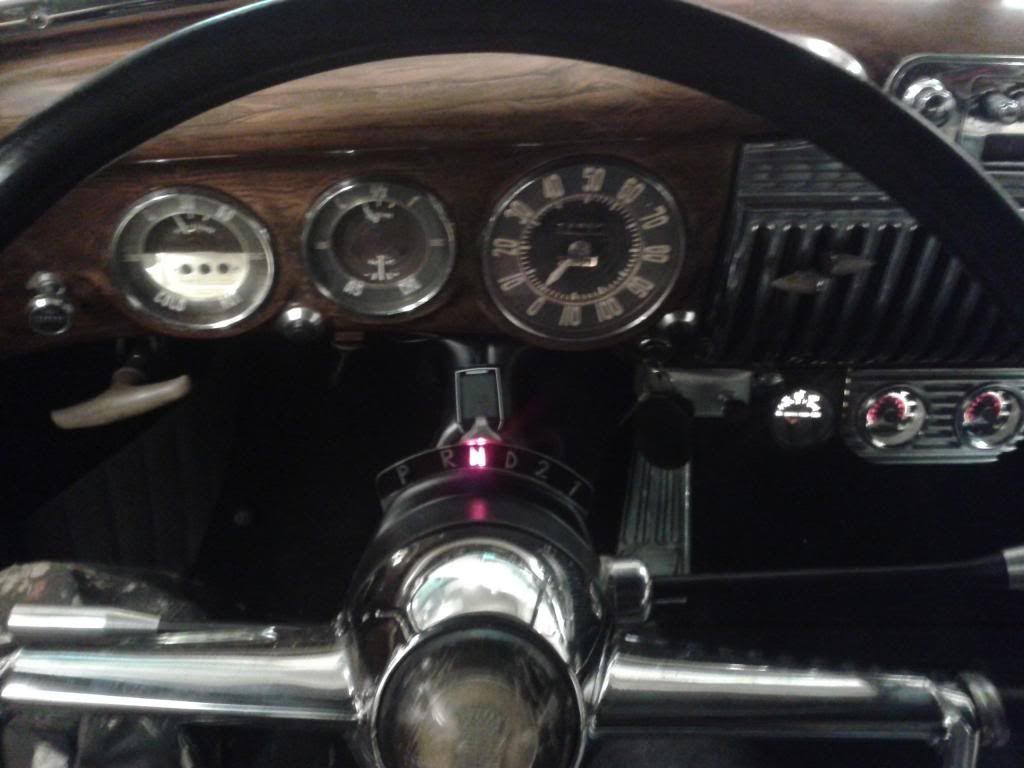

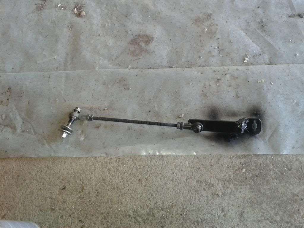

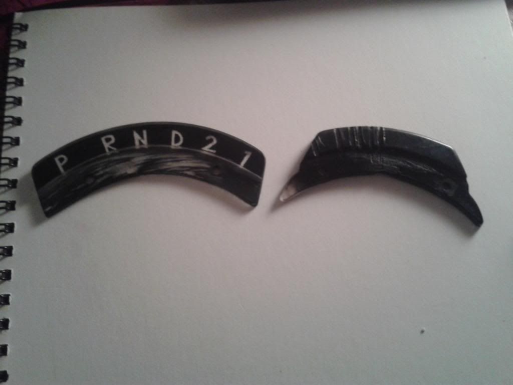

Byggde om växellänkaget så att det blev lite längre slag mellan växlarna (tidigare ca 3mm spakrörelse mellan växlarna)mad  nu blev det betydligt mer och jag kunde göra låsta lägen på alla växlar ..dvs. att jag måste dra spaken åt mig innan jag kan byta växel.
http://i1132.photobucket.com/albums/m568/NST-Simon/Caddie-47/20140426_124328.jpg
den nya växelkulissen för spaken.
http://i1132.photobucket.com/albums/m568/NST-Simon/Caddie-47/20140427_165944.jpg
Den nya "växelindikatorn" vs. den gamla de små sträcken var de gamla växellägena.
http://i1132.photobucket.com/albums/m568/NST-Simon/Caddie-47/20140428_224458.jpg
Klart!
http://i1132.photobucket.com/albums/m568/NST-Simon/Caddie-47/20140429_213635.jpg

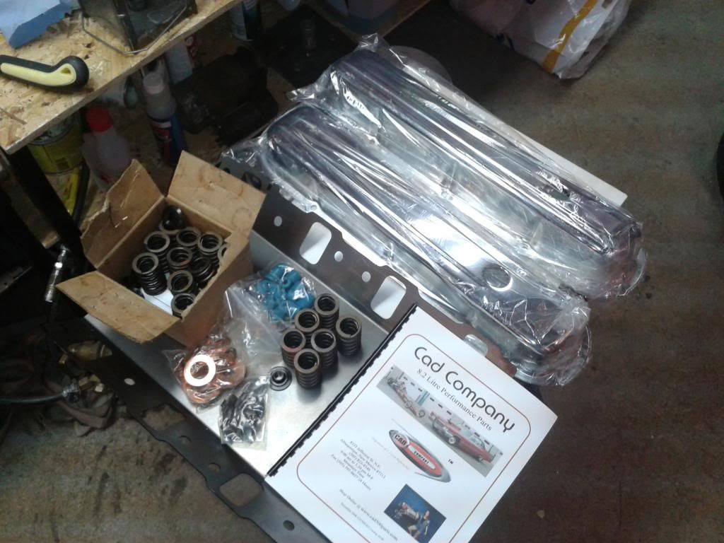

Har fått lite motorprylar också..nya Stage One fjädrar från Cad Company,,så man kan vara mer än 3000vpm innan man får ventilsläpp..de som sitter på nu verkar vara helt slut. Man orkar i princip trycka ner ventilen med handen.http://i1132.photobucket.com/albums/m568/NST-Simon/Caddie-47/20140424_201707.jpg

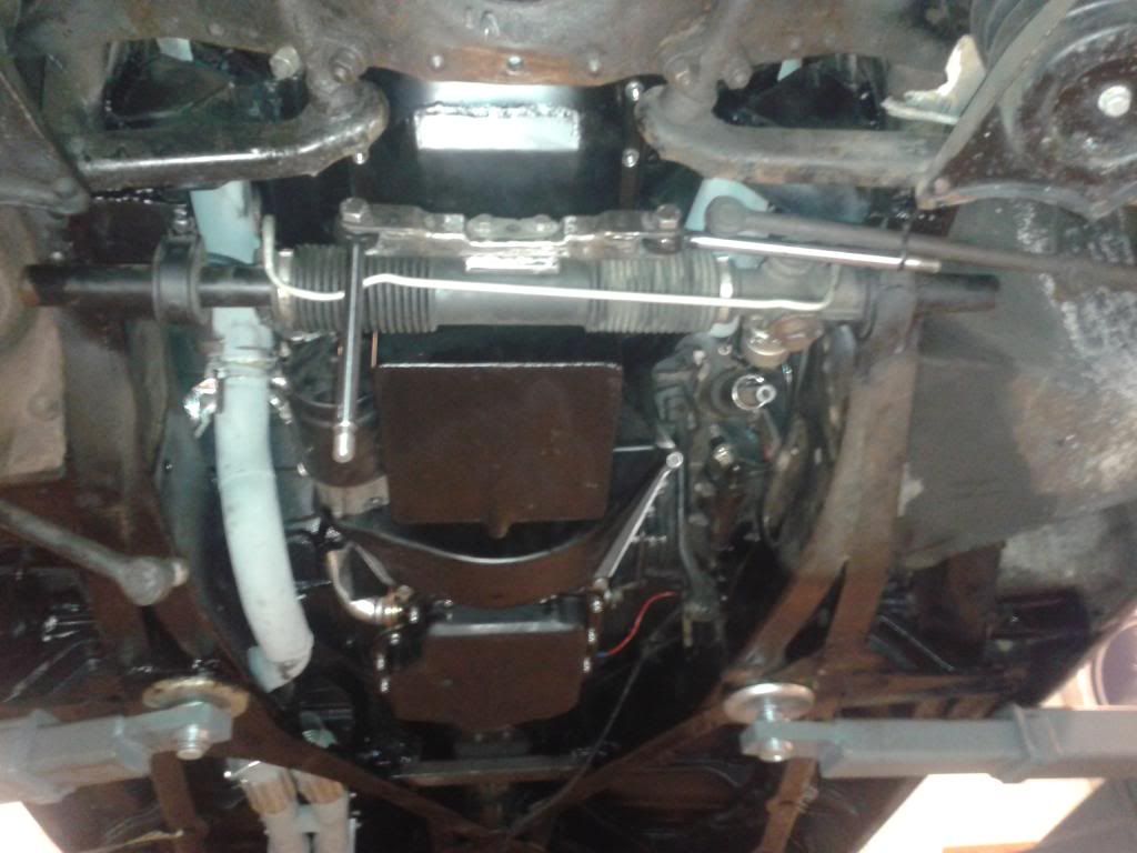

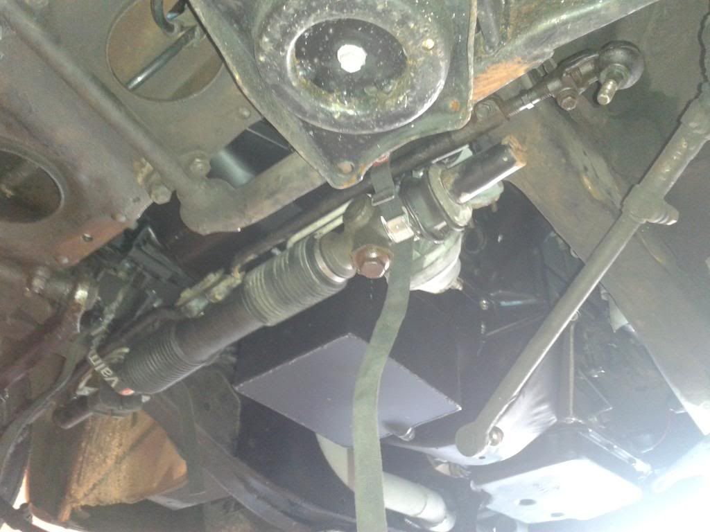

Det som jag håller på med som värst just nu är att montera servostyrväxel..lite måttande o klurande.
http://i1132.photobucket.com/albums/m568/NST-Simon/Caddie-47/20140426_163344.jpg
Här har jag kapat bort original styrsnäckan och bygger stöd för rattaxelröret ,,ska sen in med ett lager mellan rör o axel samt några knutar lär väl gå åt.
http://i1132.photobucket.com/albums/m568/NST-Simon/Caddie-47/20140426_163328.jpg
Klart slut för den här gången.
57 Inlägg
5 maj 2014
Jag har pillrat på med stryrväxeln..nu sitter den på plats. blev tvungen att bredda mellanbiten till styrstagsinfästningarna för att komma till det optimala när det gäller bumpsteer osv. Det blev ett himla smidande
,,verkar vara vinkelslip o svets och borr som gäller vid mek av raggarbilar tongue  imorgon blir det att skarva ihop styrstagen på nått bra sätt.
http://i1132.photobucket.com/albums/m568/NST-Simon/Caddie-47/20140505_201415.jpg
