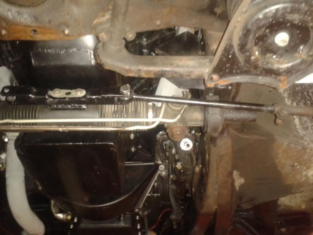

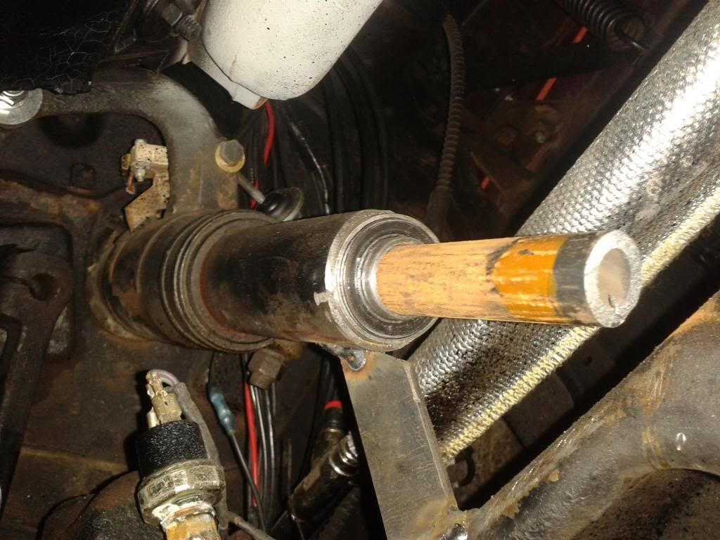

Dags för update. Har fått fast styrväxeln och det verkar lovande ang.bumpsteer osv.
http://i1132.photobucket.com/albums/m568/NST-Simon/Caddie-47/20140509_211548.jpg

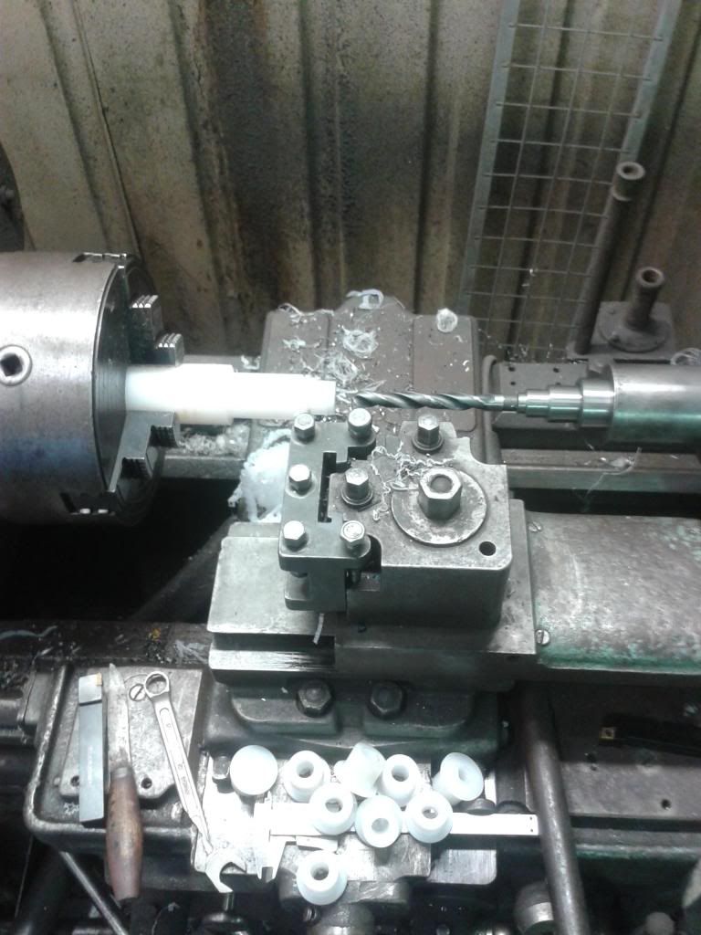

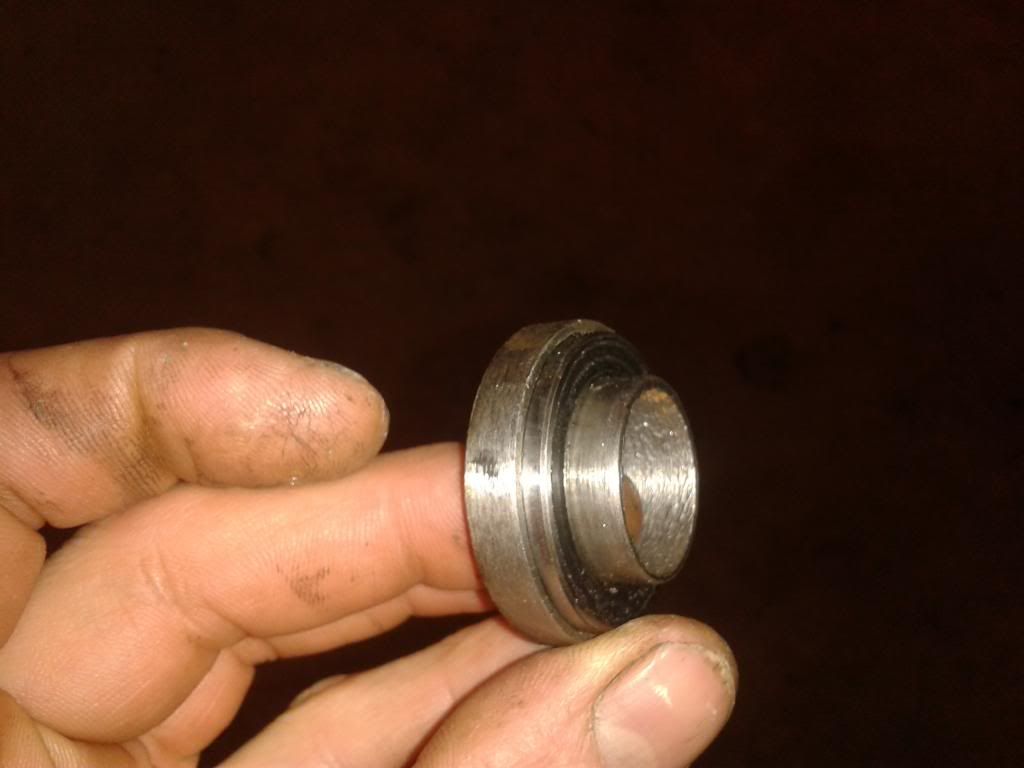

blev lite svarvande för att få dit ett lager till styrstången.
http://i1132.photobucket.com/albums/m568/NST-Simon/Caddie-47/20140508_203334.jpg
http://i1132.photobucket.com/albums/m568/NST-Simon/Caddie-47/20140508_203354.jpg

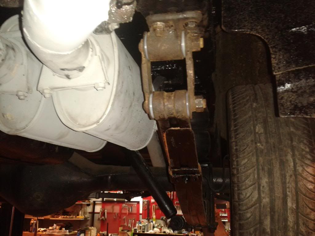

Svarvning av nya bussningar till bladfjäderupphängningarna.
http://i1132.photobucket.com/albums/m568/NST-Simon/Caddie-47/20140520_130613.jpg
Monterat o klart.
http://i1132.photobucket.com/albums/m568/NST-Simon/Caddie-47/20140521_222229.jpg

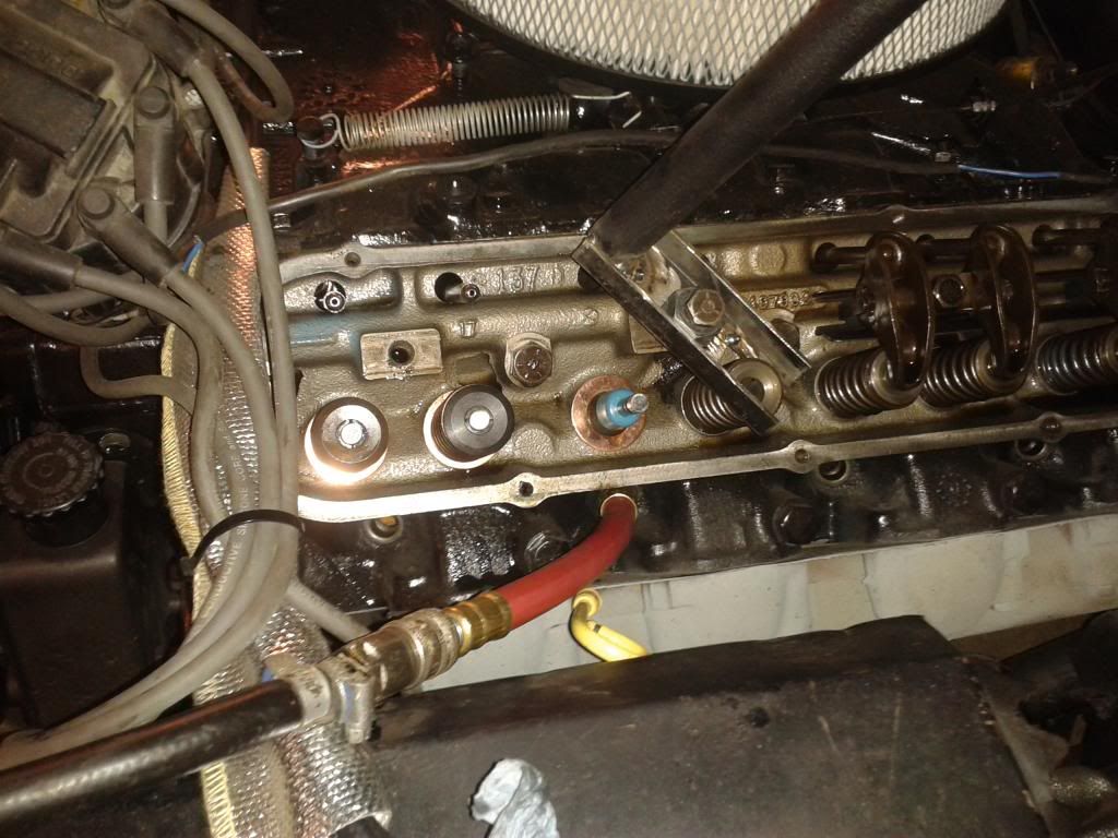

Har monterat de nya ventilfjädrarna som jag köpte från Cad Company och det gick smidigt o fint ,,fick bygga en ventilfjäderpressare ala svets o smide.
http://i1132.photobucket.com/albums/m568/NST-Simon/Caddie-47/20140525_180738.jpg

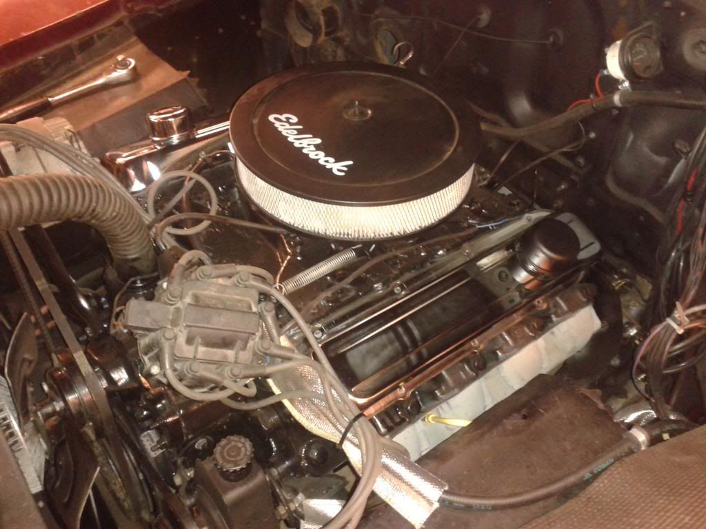

Test med de nya krom ventilkåporna o svartmålad motor mm.
http://i1132.photobucket.com/albums/m568/NST-Simon/Caddie-47/20140525_173749.jpg

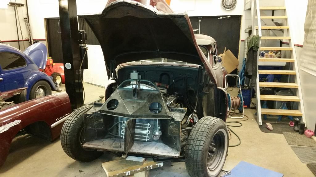

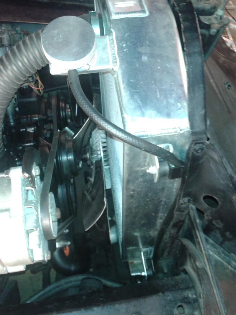

Sen var det dags för sista etappen av de planerade åtgärderna inför den här sommaren. Montera fast kylaren lite snyggare och göra ett bättre nedre mellanrör till kylaren.
http://i1132.photobucket.com/albums/m568/NST-Simon/Caddie-47/20140604_204328.jpg

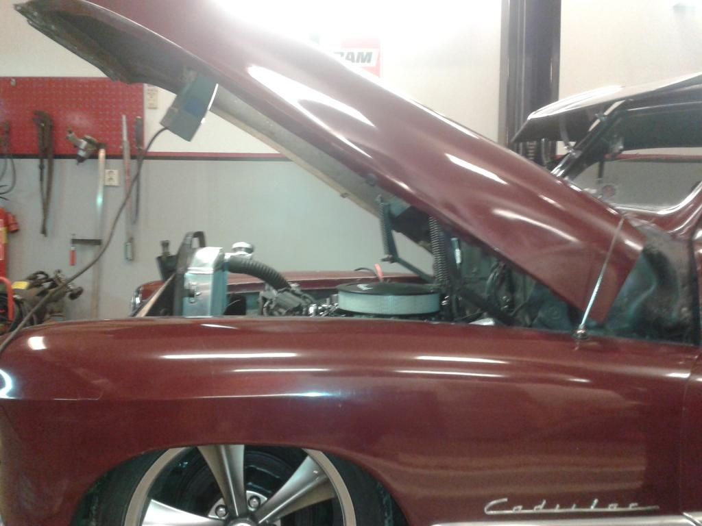

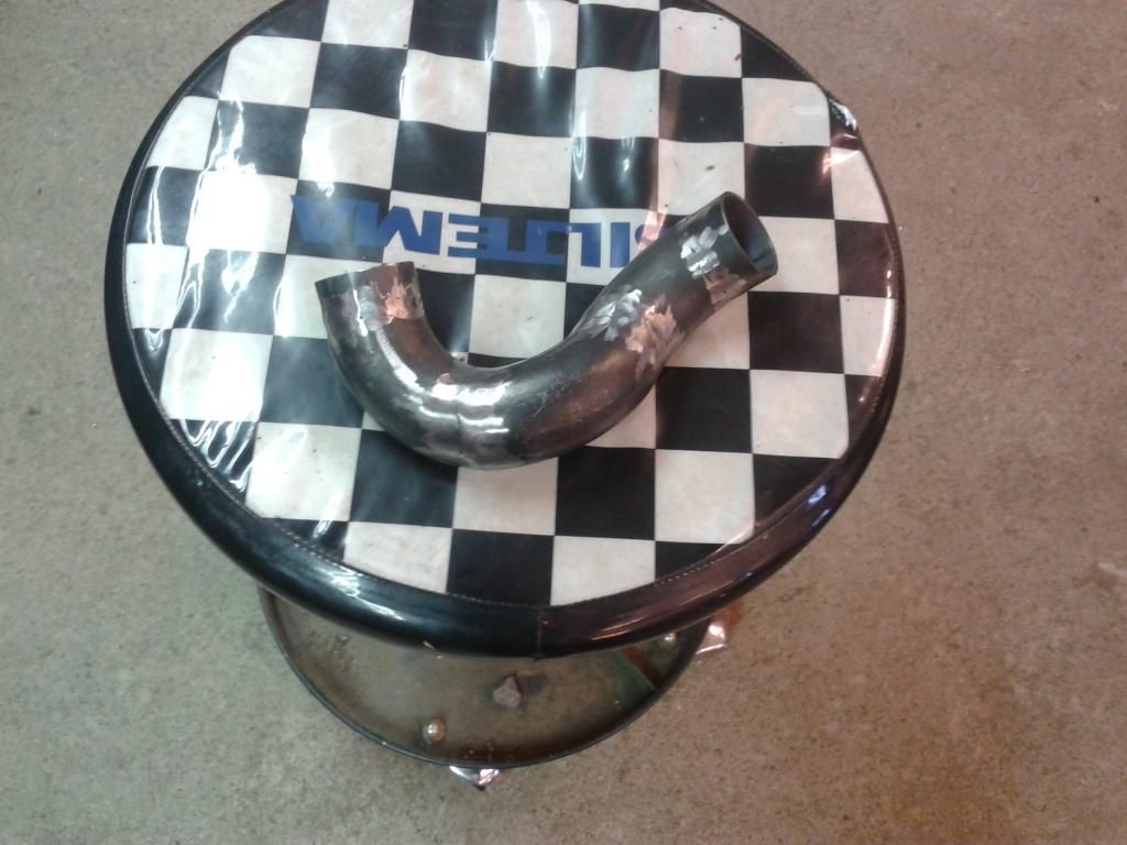

Så här blev det nya kylarröret och den lite mer seriösa kylar upphängningen.
http://i1132.photobucket.com/albums/m568/NST-Simon/Caddie-47/20140619_202813.jpg

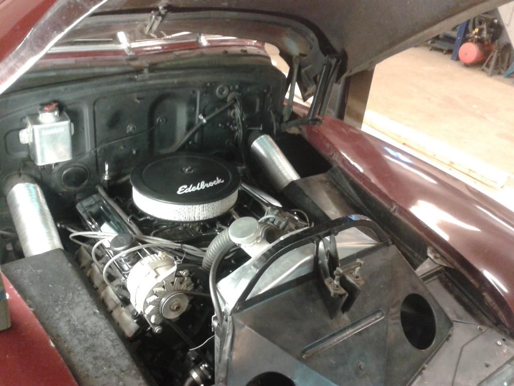

och den nya looken på motorrummet.
http://i1132.photobucket.com/albums/m568/NST-Simon/Caddie-47/20140619_202737.jpg
Motorn kom lite lägre nu ,,förut nötte fläktvingarna under övre kylarslangen!!
http://i1132.photobucket.com/albums/m568/NST-Simon/Caddie-47/20140619_203418.jpg

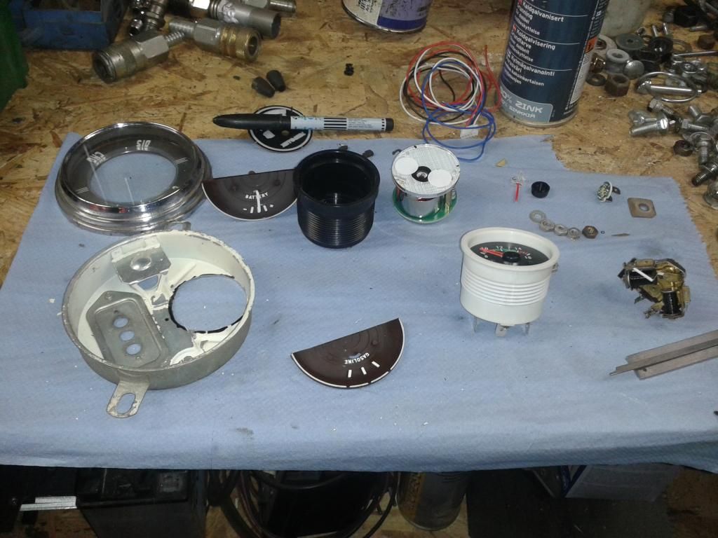

När det ändå var kasst väder ute så man inte kunde måla på kåken..så börja jag med lite extrajobb..

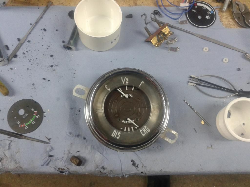

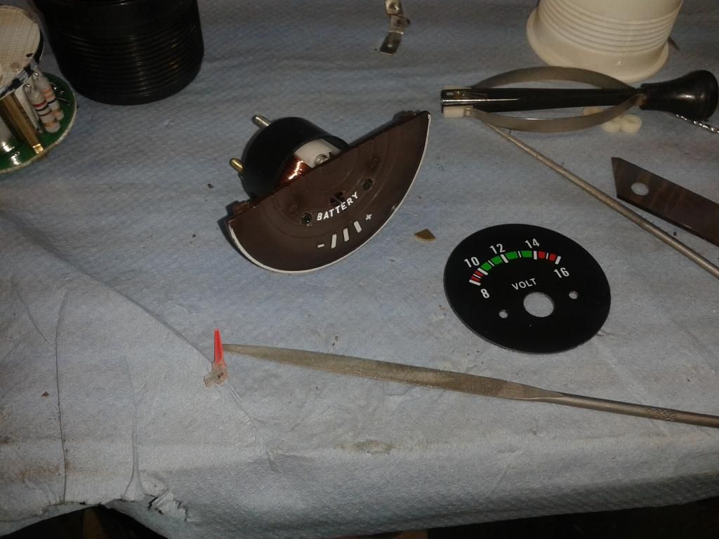

Konvertera in 12v mätare bakom original tavlorna..blev lite pill men man gick ju faktiskt och blev urmakare för
20 år sen:D  har inte jobbat en dag med det sen dess..men det gick!!
http://i1132.photobucket.com/albums/m568/NST-Simon/Caddie-47/20140616_200912.jpg
Tillfilning av visaren så den blev lite smäckrare
http://i1132.photobucket.com/albums/m568/NST-Simon/Caddie-47/20140616_210449.jpg
Får lov att leva med att voltmätaren visar fel väg,,hittade inte någon 12v där skalan o visaren gick andra vägen
http://i1132.photobucket.com/albums/m568/NST-Simon/Caddie-47/20140618_190626.jpg

Nu jävlar är det vinter..och då ska man ju meka raggarbil...tongue
Har redan smygdragit igång vinterns jobb.
Ställde den på plåtisarna som mekhjul,,och det är ju nästan så man kan åka plåt när den är låg.
http://i1132.photobucket.com/albums/m568/NST-Simon/20140921_115727.jpg
Sen började jag passa ihop front huv osv. himla mickel för att få hyfsade glipor.
http://i1132.photobucket.com/albums/m568/NST-Simon/20141109_162750.jpg

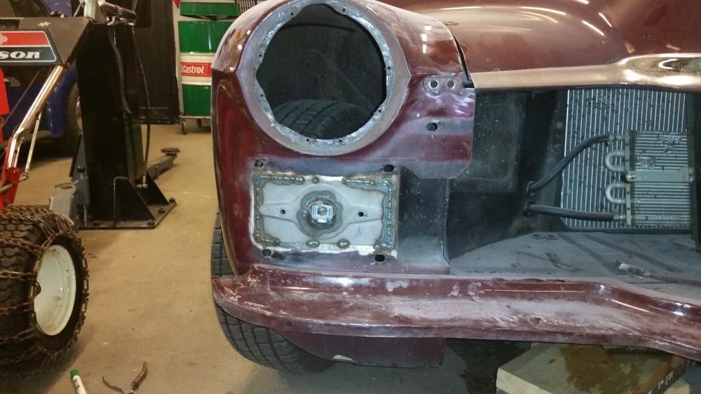

Smygcustade lite och svetsade de i vanliga fall lösa kåporna för pos/blinkersljusen.
http://i1132.photobucket.com/albums/m568/NST-Simon/20141108_172432.jpg

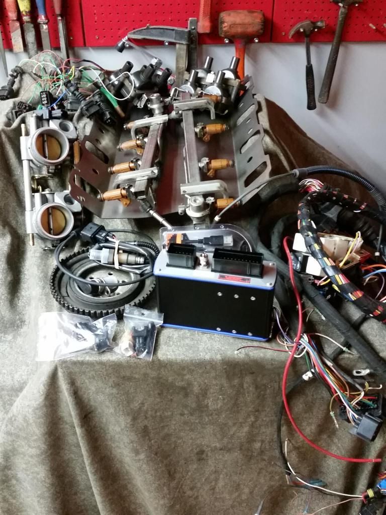

Sen har jag samlat ihop det mesta för sprutkonverteringen.
http://i1132.photobucket.com/albums/m568/NST-Simon/IMG_20141031_170105.jpg
Och efter ikväll så ser det ut såhär.
http://i1132.photobucket.com/albums/m568/NST-Simon/20141110_221957.jpg

tackar BNBRacing   jo det är nyare drivlina men inte så där mega nytt..den är från en Cadillac 500 -70
motorn är borrad 0.30 o slipad vev osv. så den är i gott skick..men det sitter en Rockorkester förgasare på och jag ids inte sätta mig in i hur man ska tuna den.
Originalspec på motorn är 700nm vid 3800 rpm och 375hk som max runt 4500rpm om jag inte minns fel.
Det går säkert att trolla fram 20 till med sprut samt att man lär ha perfekt blandning o tändning genom hela registret.  Tror nog man kan dra nån holley trimmad muskelbil vid näsan med blysläden när det är inmappat o klart. big_smile  Och man kommer kanske ner under  2 l /mil smile

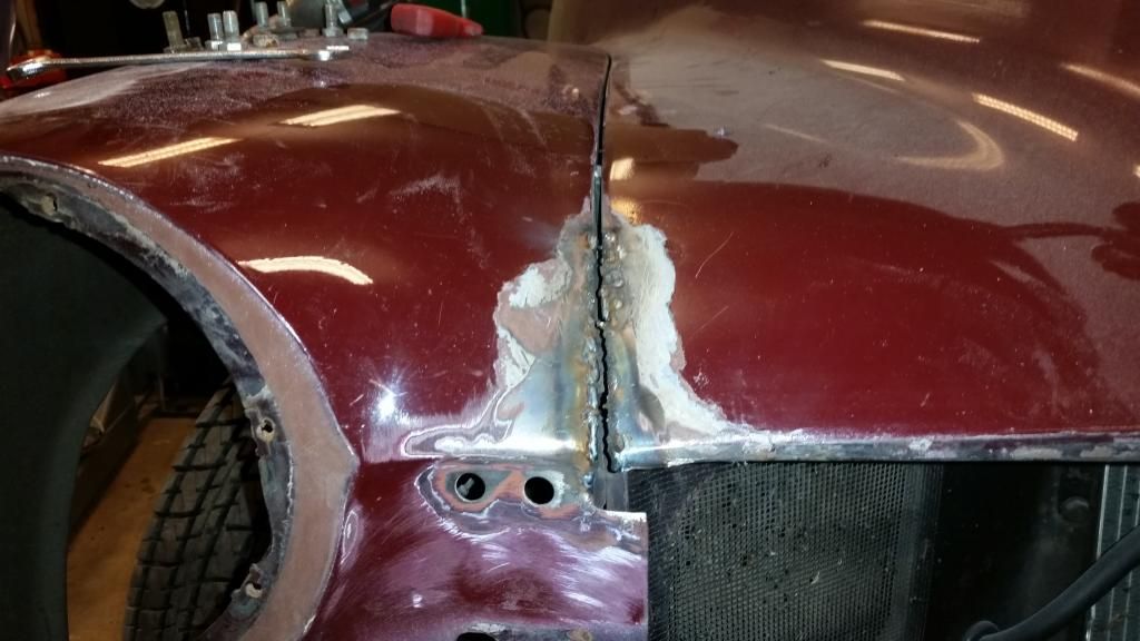

NorthSideTech skrev:
Nu är åket hemma och det fick börja med att fixa en "liten" transportskada sad   My försöker hjälpa så gott det går!
http://i1132.photobucket.com/albums/m56 … G_5815.jpg
Fick till skärmen o  listen riktigt bra, efter lite knackande.
http://i1132.photobucket.com/albums/m56 … G_5820.jpghttp://i1132.photobucket.com/albums/m56 … 133238.jpg
Jag skall rikta en liknande skada på en bakskärm, hur gick du tillväga för att få det så jämt och fint?
57 Inlägg
19 december 2014
#60
FredrikRangert : bankade inifrån sen knackade med mothåll och krymphammare..blev ändå lite för stort  så det blev att värma o kyla på slutet så det krymte lite och plonkandet avtog.
