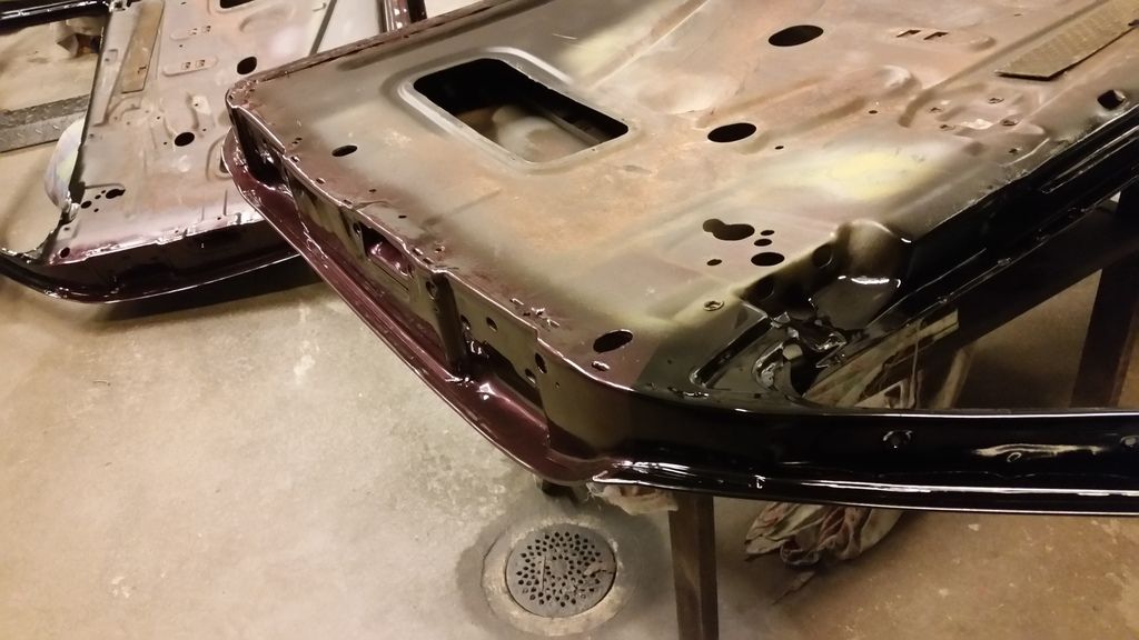

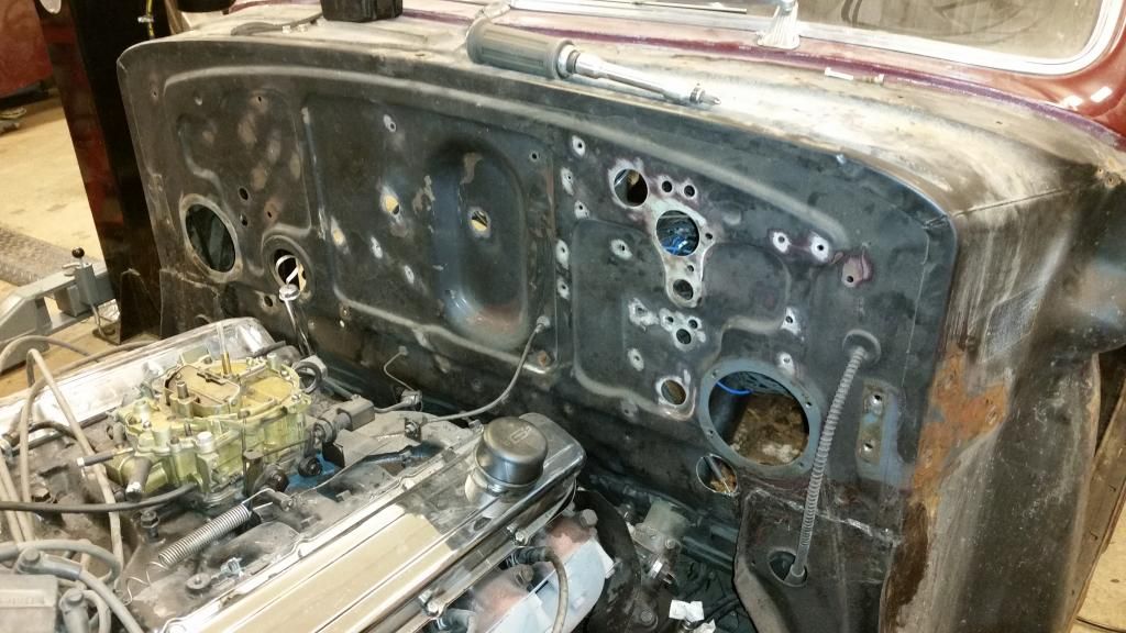

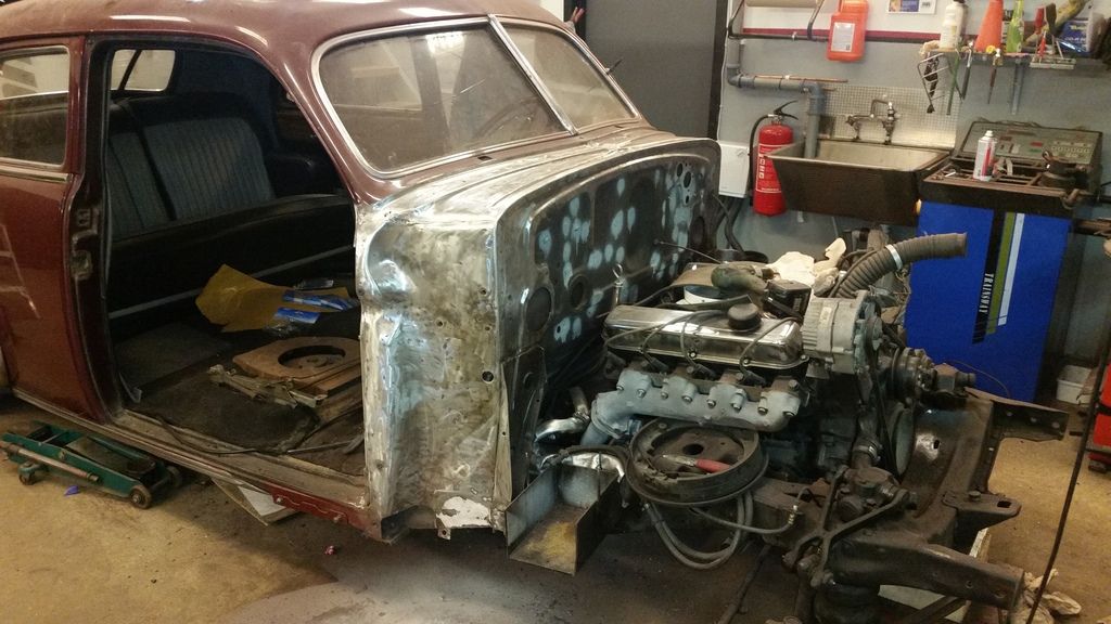

Har grejat vidare..  Här pågår tillsnyggning av torpeden,,svetade igen en hel del onödiga hål . Samt flyttning av hålen för kabelstammarna och det nya hålet för sprutet upptaget på lite mer dolt ställe.
http://i1132.photobucket.com/albums/m568/NST-Simon/Caddie-47/20141207_114435.jpg

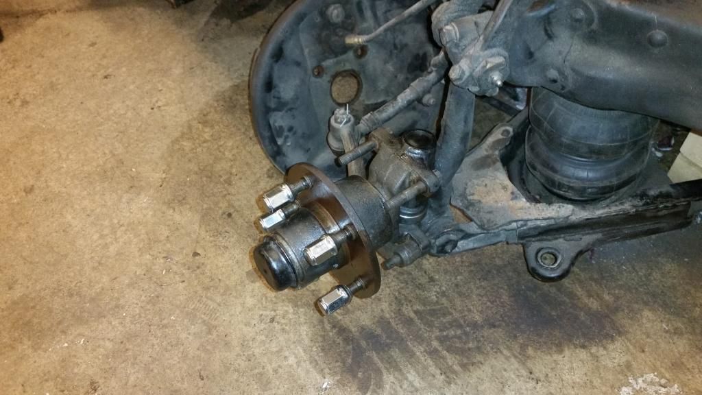

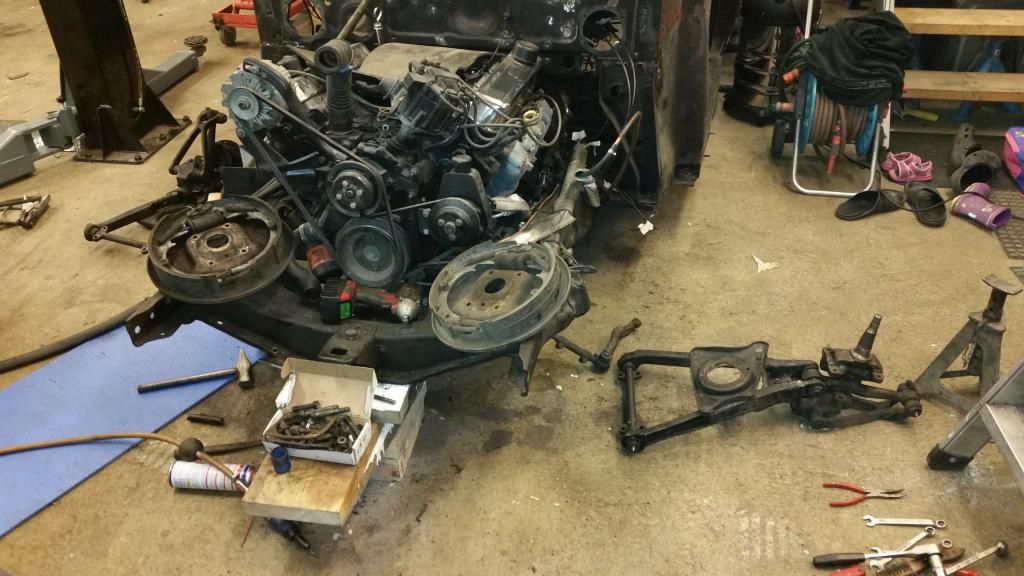

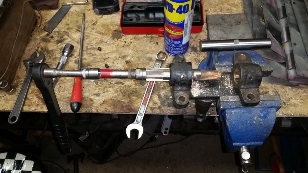

Sen blev det till att fixa framvangnen..nya kingpintappar med bussningar och nedre inre lagring. flyttade även om infästningen till bälgarna då de hade nött lite i nederkant. flyttade upp bälgen och gjorde så den blir en cm lägre i lägsta läge också.big_smile Drog även om luftslangarna lite snyggare o mer dolda.
http://i1132.photobucket.com/albums/m568/NST-Simon/Caddie-47/20141213_193516.jpg
Vad är oddsen att man har rätt brotch hemma och en justerbar .. när man äger 1.tongue
http://i1132.photobucket.com/albums/m568/NST-Simon/Caddie-47/20141213_115222.jpg

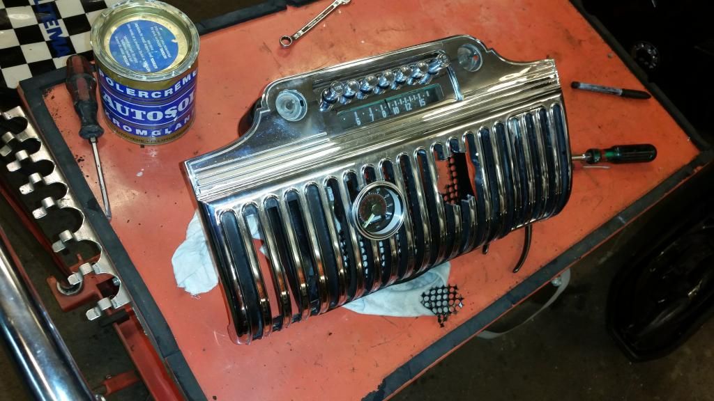

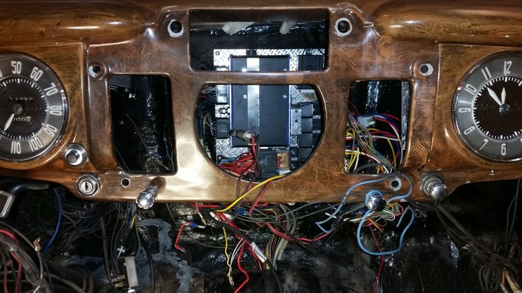

Håller på städa bort allt som hänger ner under instrumenbrädan för en cleanare look.. där inkluderat tryckmätarna till bälgarna....   så håll i er .... jag sågade hål i högtalargallret och fällde in de där.
gjorde även en uppdatering av belysningen i originalstereon så nu lyser den med instr. belysningen. big_smile
http://i1132.photobucket.com/albums/m568/NST-Simon/Caddie-47/20141216_202438.jpg

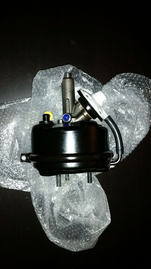

Fick mitt remoteservo till bromsarna som jag beställt, bara att välja vart man ska placera det.
http://i1132.photobucket.com/albums/m568/NST-Simon/Caddie-47/20150426_110713.jpg

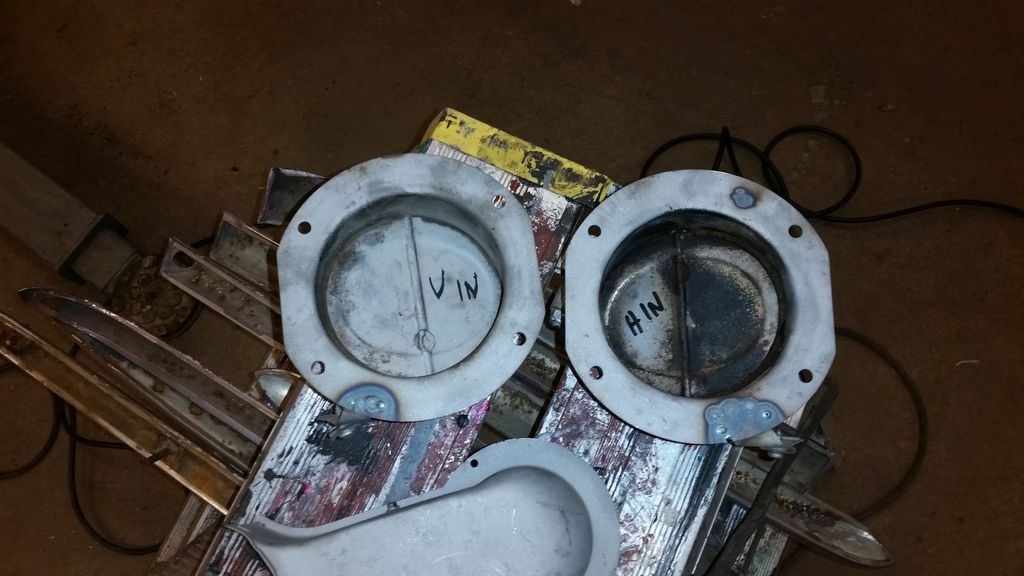

Flyttade om virefästena till luftkanalerna som sitter i motorutrymmet så de blir mer dolda under anslutningarna.

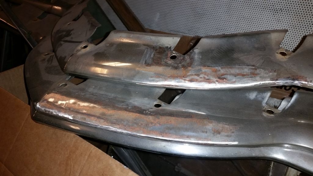

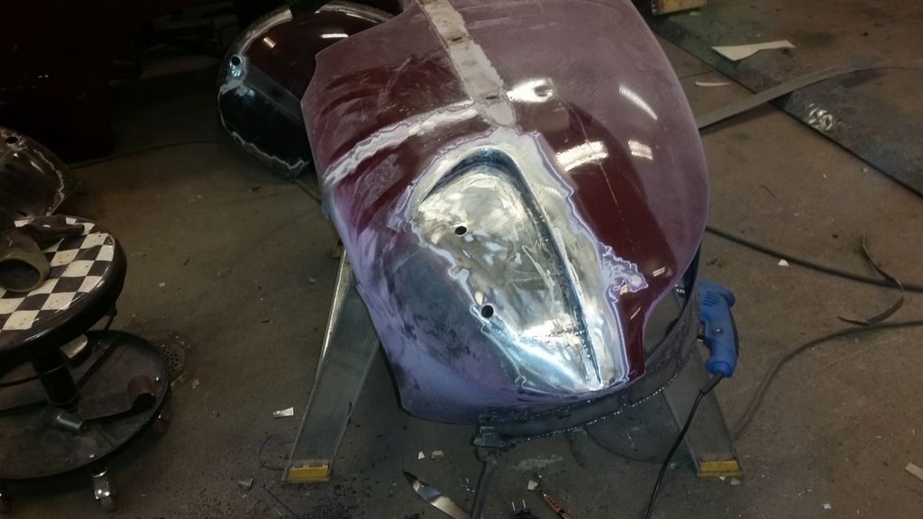

Riktade till grillplanen som någon använt till trappa..blev hyfsade och inpassade mot fronten..kommer att testa att köra pulverlackskrom på de  lite senare.
http://i1132.photobucket.com/albums/m568/NST-Simon/Caddie-47/20150317_133911.jpg

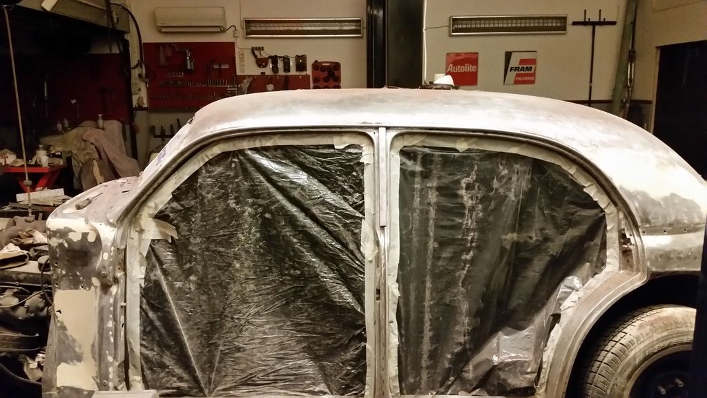

Slipade torpeden plåtren. Och spacklade upp den, Dörrkarmarna blev plåtrena och spacklade oxå
http://i1132.photobucket.com/albums/m568/NST-Simon/Caddie-47/20150508_110934.jpg

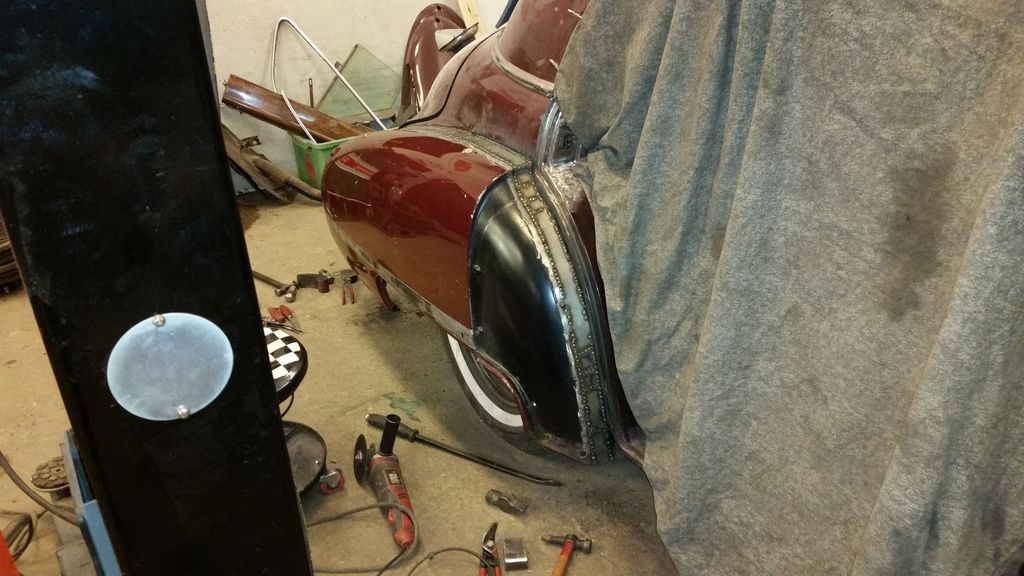

57 Inlägg
26 maj 2015
ligger efter i tråden..men så här går det.

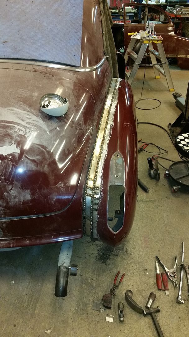

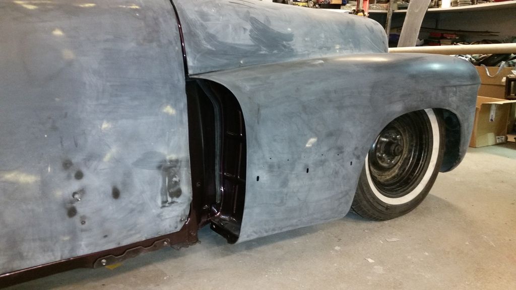

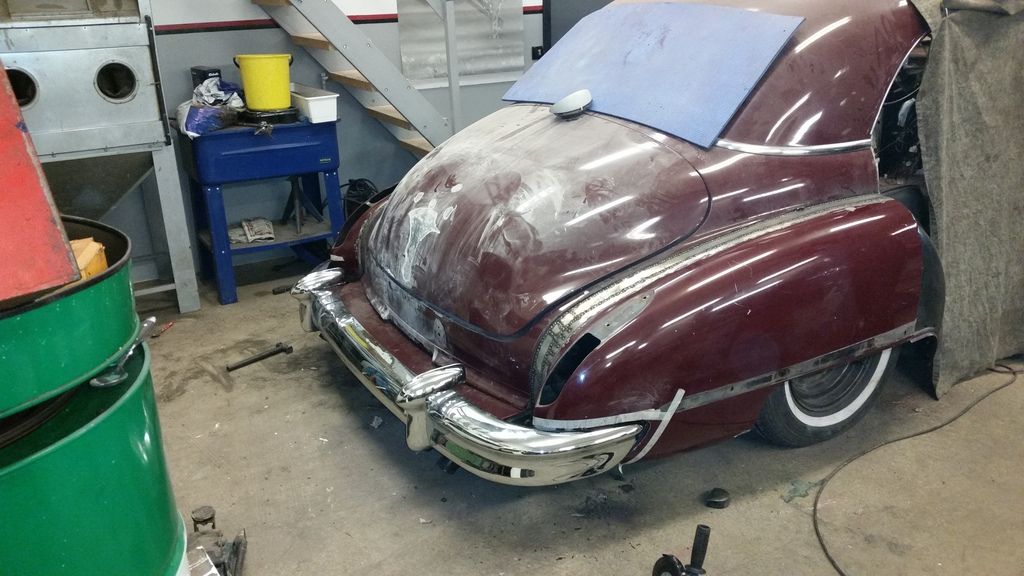

Efter en djävulsk vånda och hattande hit och dit så bestämde jag mig för att kapa lös bakskärmana roll
ist. för att bulta lös dem.
Bara för att få jobba några veckor med att flytta ut dem 4cm /sida.lol Plockade även bort stängningen till bakluckan och loppade igen hålen.
http://i1132.photobucket.com/albums/m568/NST-Simon/Caddie-47/20150322_193439.jpg
http://i1132.photobucket.com/albums/m568/NST-Simon/Caddie-47/20150322_193903.jpg
Gick riktigt bra att få fast dem igen!
http://i1132.photobucket.com/albums/m568/NST-Simon/Caddie-47/20150403_160243.jpg
http://i1132.photobucket.com/albums/m568/NST-Simon/Caddie-47/20150403_160303.jpg
Bägge på plats igen cool
http://i1132.photobucket.com/albums/m568/NST-Simon/Caddie-47/20150403_201131.jpg

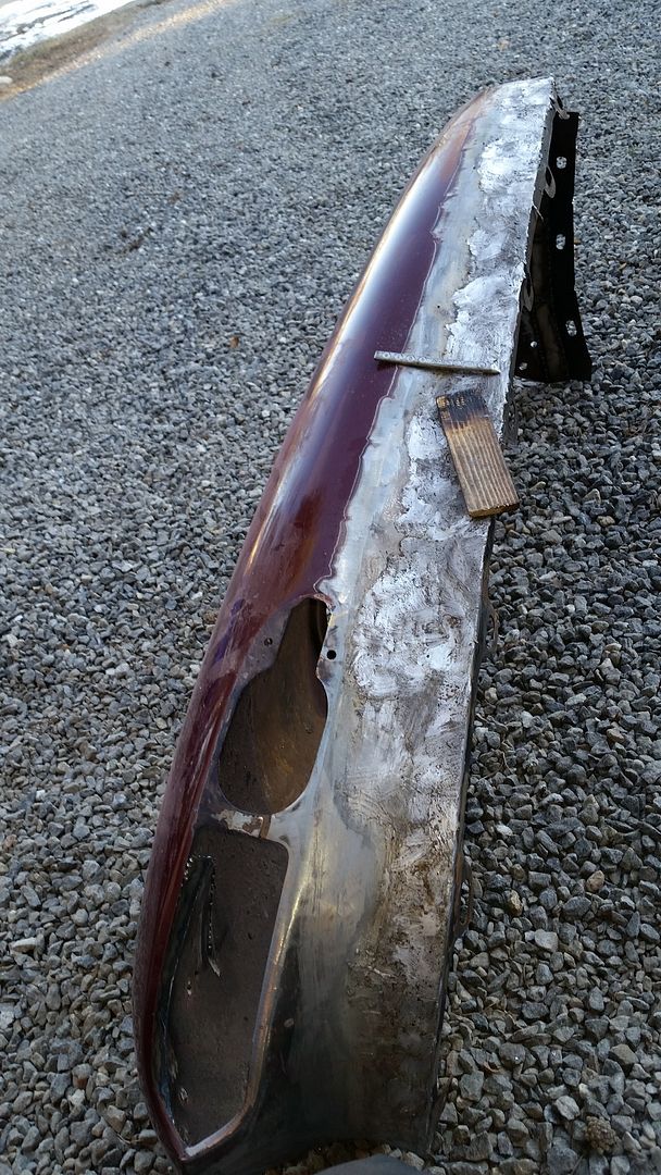

Då började nästa steg i breddningen att fälla in kofångaren eftersom glappet var 3cm så fick jag fälla in hörnen 1,5cm 0,5 extra för lite spel.
http://i1132.photobucket.com/albums/m568/NST-Simon/Caddie-47/20150404_165947.jpg
http://i1132.photobucket.com/albums/m568/NST-Simon/Caddie-47/20150406_130752.jpg

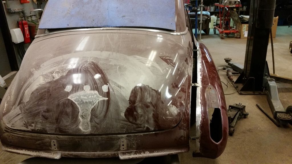

57 Inlägg
30 juni 2015
Har snickrat dit ett nytt bakluckelås som jag kan solenoidstyra.
http://i1132.photobucket.com/albums/m568/NST-Simon/Caddie-47/20150509_151347.jpg

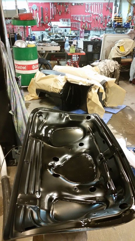

Bakluckan färdig för primer.
http://i1132.photobucket.com/albums/m568/NST-Simon/Caddie-47/20150511_231544.jpg

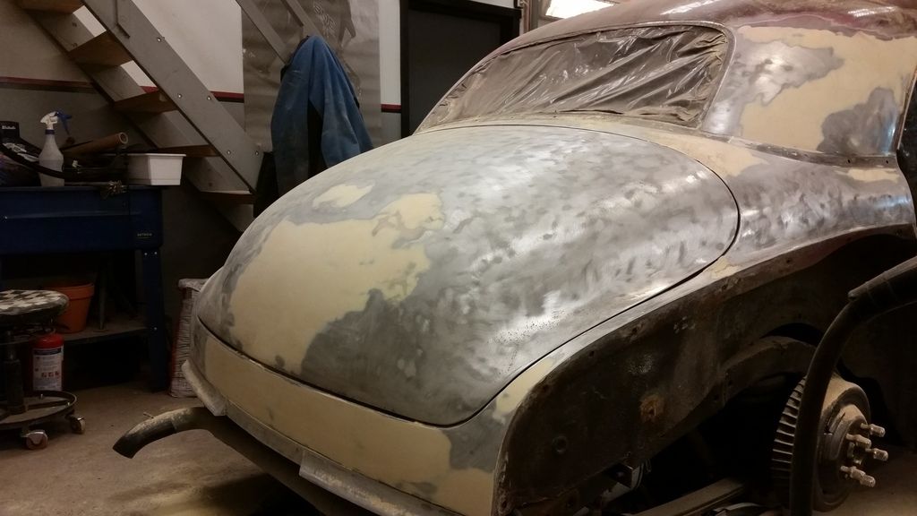

Tennade svetsarna på bakskärmarna.
http://i1132.photobucket.com/albums/m568/NST-Simon/Caddie-47/20150419_184411.jpg
En del klart för grund.

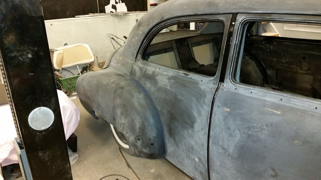

57 Inlägg
2 juli 2015

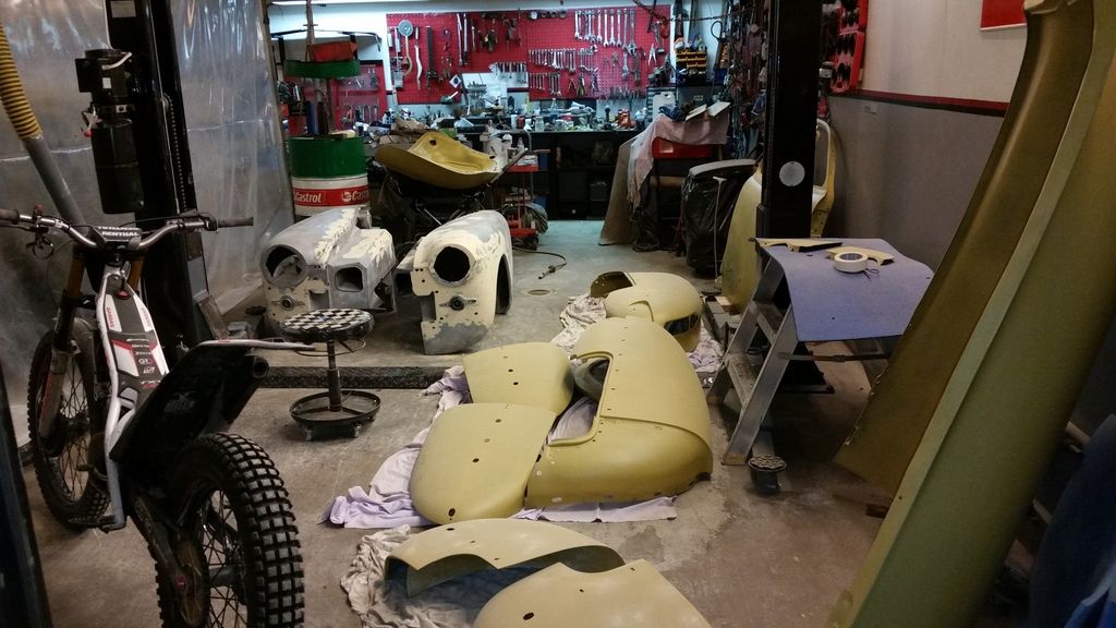

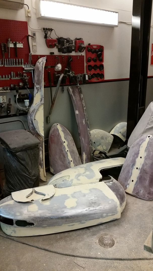

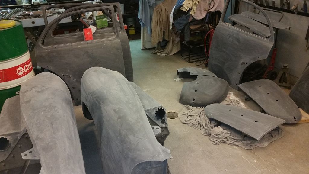

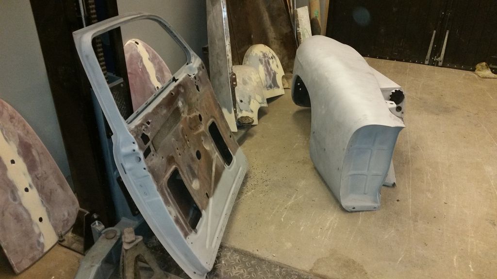

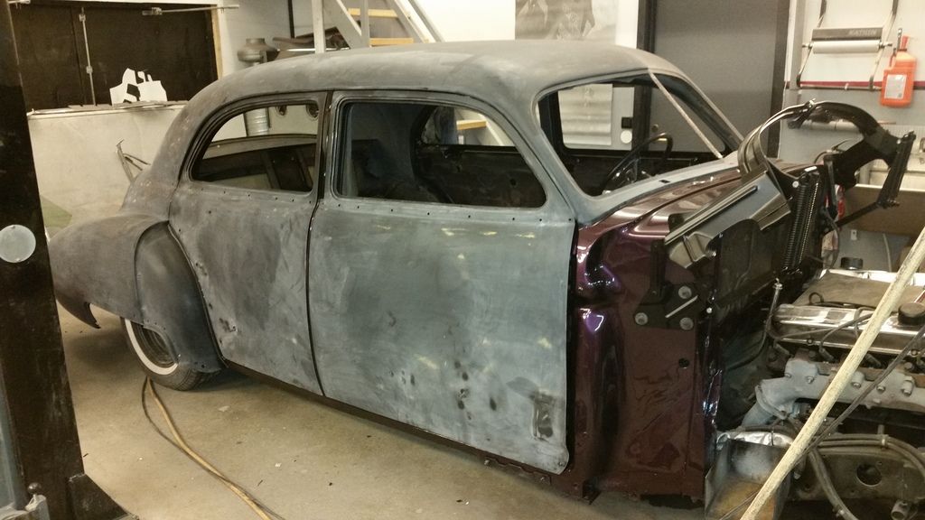

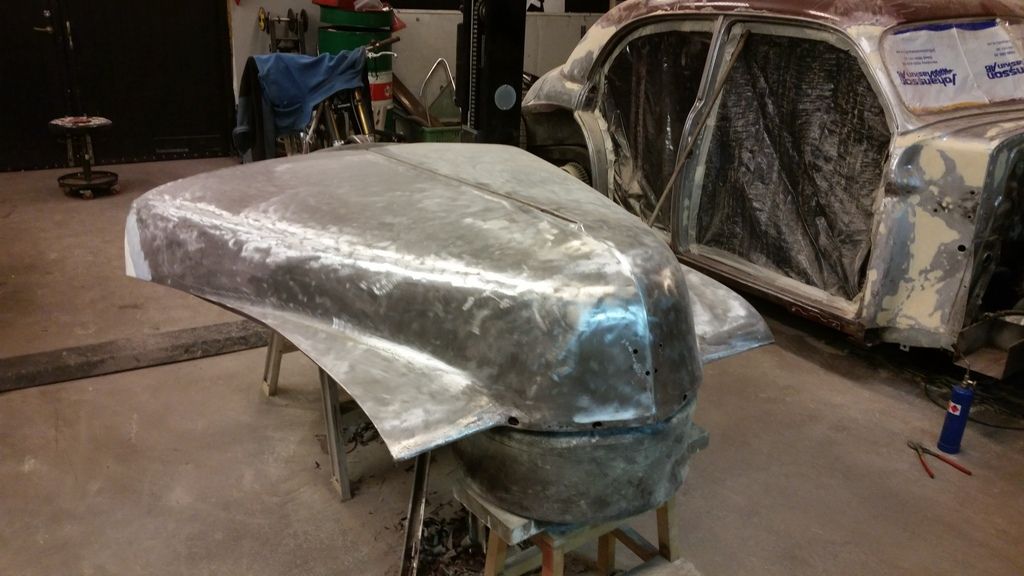

Har jobbat vidare och huven och taket blev plåtrena och uppspacklade.
http://i1132.photobucket.com/albums/m568/NST-Simon/Caddie-47/20150512_215533.jpg
http://i1132.photobucket.com/albums/m568/NST-Simon/Caddie-47/20150513_2142161.jpg

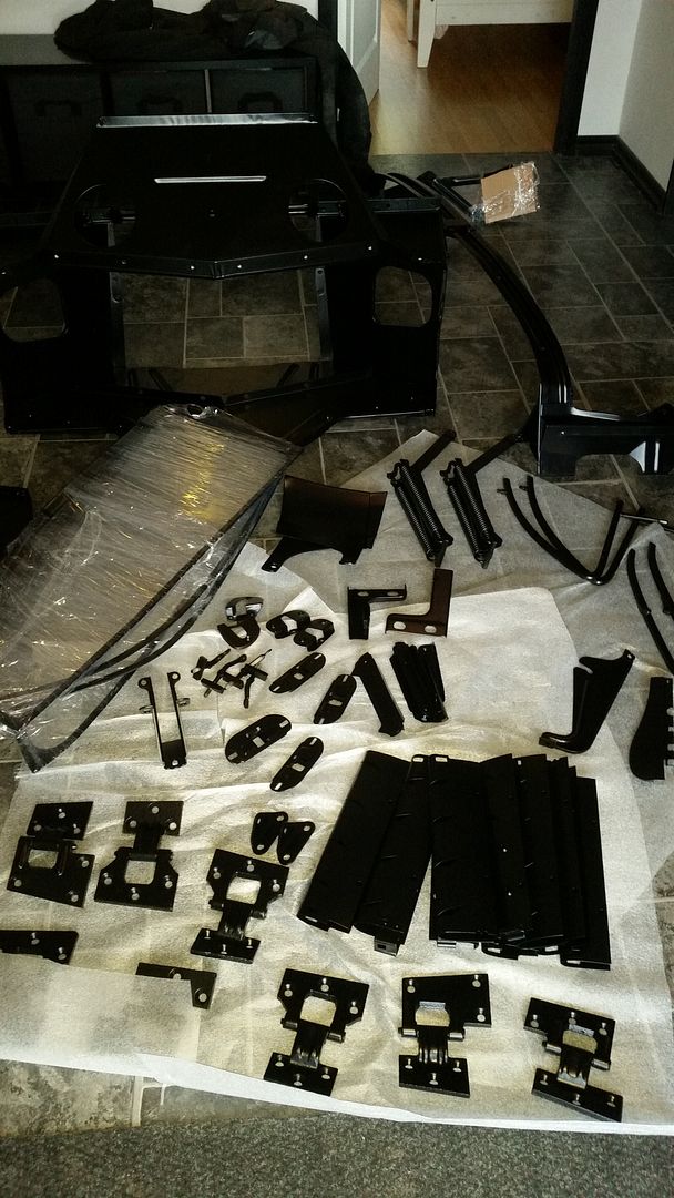

Fick tillbaka lite grejor som varit hos TJB pulverlack och fått sig en omgång big_smile
http://i1132.photobucket.com/albums/m568/NST-Simon/Caddie-47/20150601_203652.jpg
och dörrar och framskärmar som blästrats. Återstår en spackel o slipdag på skärmarna fram och dörrarna så är den klar för slipgrund smile
http://i1132.photobucket.com/albums/m568/NST-Simon/Caddie-47/20150624_221804.jpg

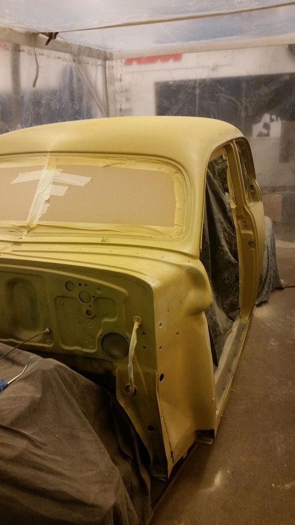

57 Inlägg
22 oktober 2015

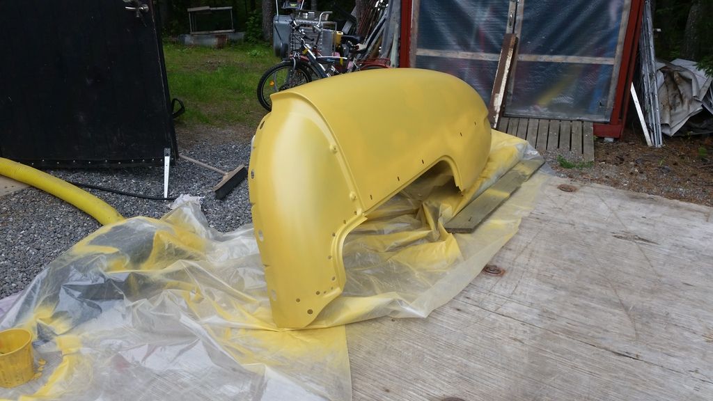

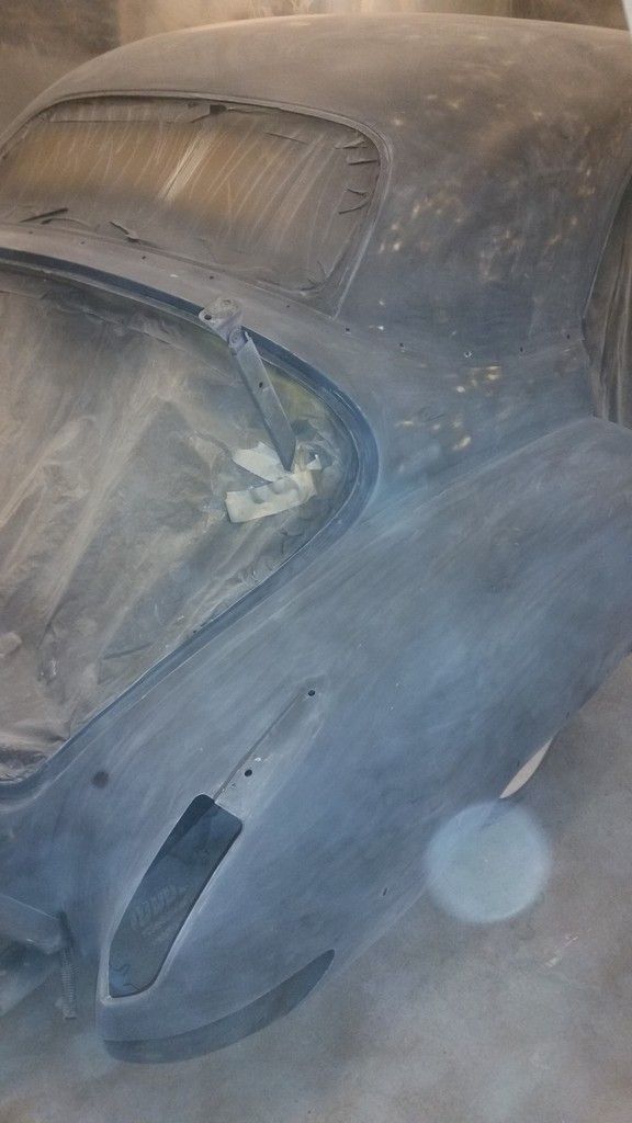

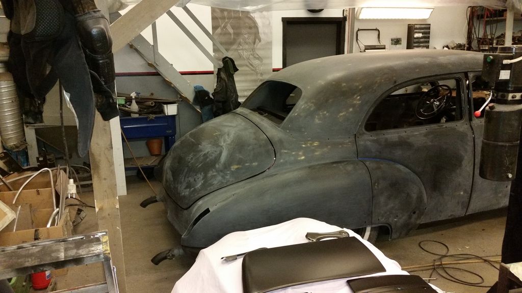

När allt var uppspacklat så drog jag på waschprimer på allt.
http://i1132.photobucket.com/albums/m568/NST-Simon/Caddie-47/20150809_171454.jpg
http://i1132.photobucket.com/albums/m568/NST-Simon/Caddie-47/20150810_222855.jpg
Slipade plåtrent under skuffluckan också
http://i1132.photobucket.com/albums/m568/NST-Simon/Caddie-47/20150815_121647.jpg
Det mesta primat
http://i1132.photobucket.com/albums/m568/NST-Simon/Caddie-47/20150819_215546.jpg

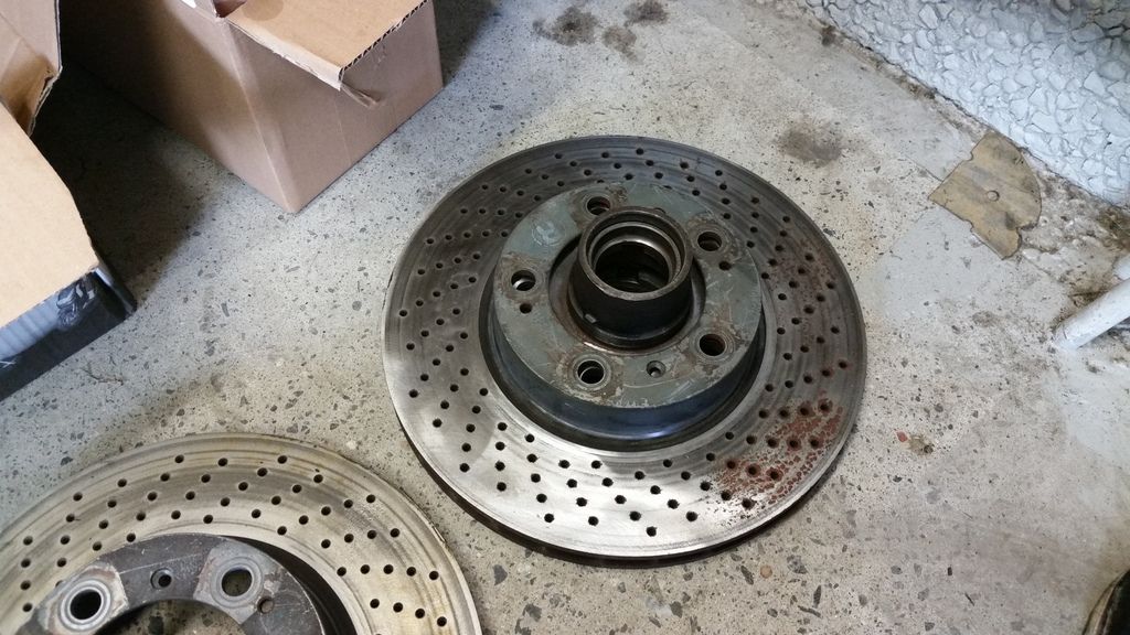

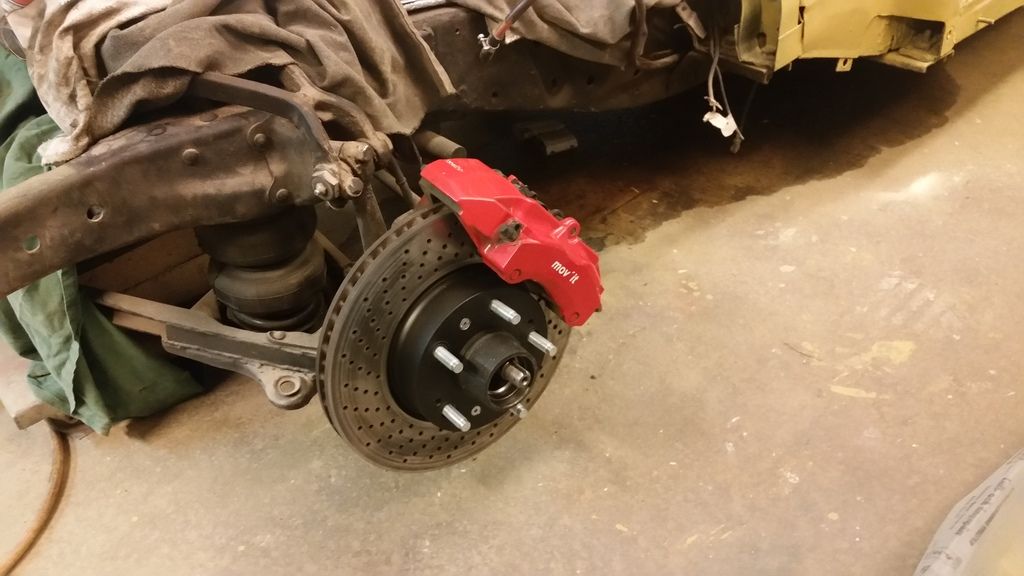

Fick hem Porsche Boxter  skivorna 320mm big_smile
http://i1132.photobucket.com/albums/m568/NST-Simon/Caddie-47/20150812_162617.jpg

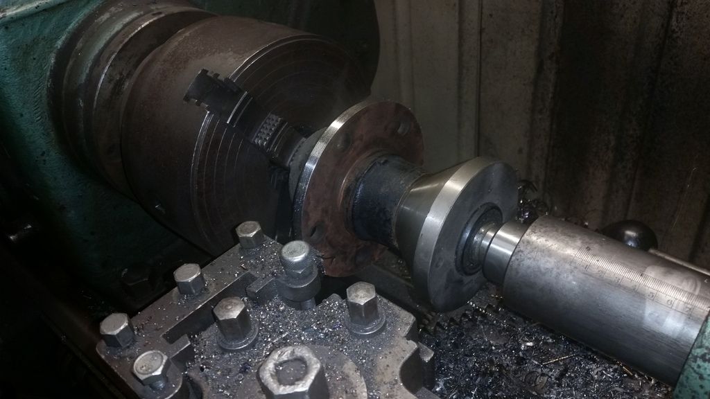

Svarvade ner navet nån mm för att rymmas in i skivan. Och en distansring mellan skiva och nav svarvades också.
http://i1132.photobucket.com/albums/m568/NST-Simon/Caddie-47/20150814_123315.jpg
Testmonterade för att börja skissa på okfästet till Brembo Mov`it 4 kolvsoken.. mäktiga pjäser cool
http://i1132.photobucket.com/albums/m568/NST-Simon/Caddie-47/20150823_114419.jpg

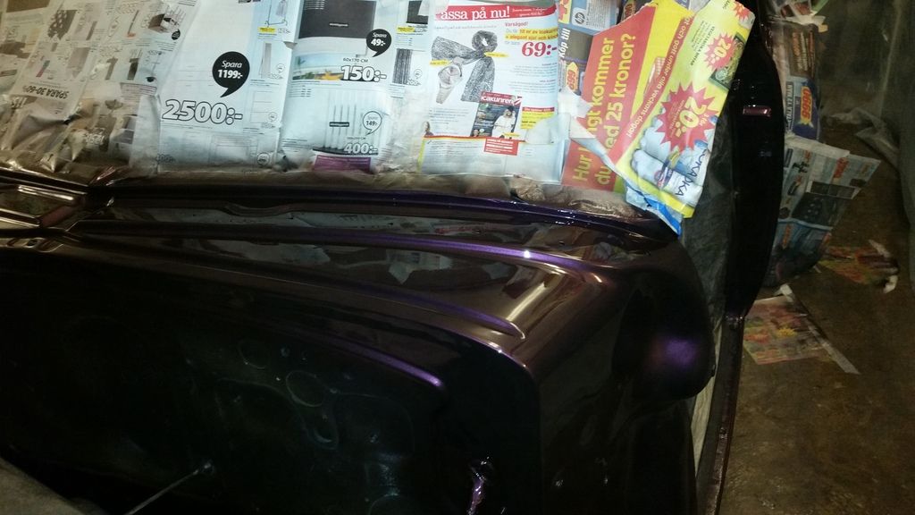

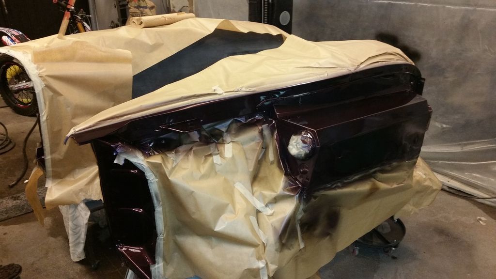

57 Inlägg
27 oktober 2015
#72
Tackar allihop!! Det värmer ..börjar på misströsta o va duktigt less på slipa ..men helt ärligt så blev jag helt klar för lack i förrgår. lol  ligger lite efter i uppdaterandet men ska beta av lite igen nu.
hur man hinner...jaaa gå in i garaget efter 19 o sen mata till 23 under veckorna och sen hela helgerna,,, tur man ha en snäll fru...eller...det är ju hon som äger bilen roll
Blir mycket slipgrundbilder nu....
här är bakskärmarna bultade och plåtlimmade mot resten...ett jävla bra limm som går att slipa och sen är det slipgrundat över skarven.
http://i1132.photobucket.com/albums/m568/NST-Simon/Caddie-47/20150923_230155.jpg
http://i1132.photobucket.com/albums/m568/NST-Simon/Caddie-47/20150920_183057.jpg

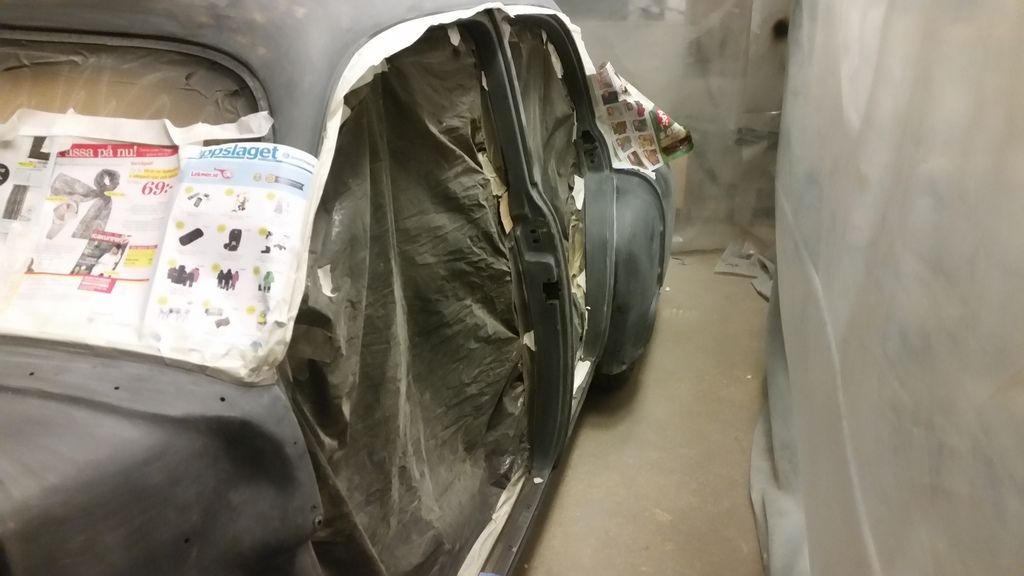

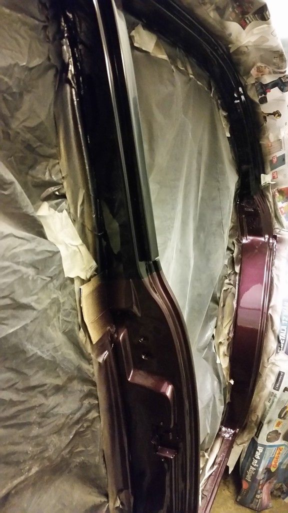

Här är det slipat o maskat för lack av dörrkarmarna.
Blev bestämt att lackera den med alla grejor fastskruvade igen pga. platsbrist i lackboxen. Därav målning av alla ytor som blir innestängda hemma i garaget.
http://i1132.photobucket.com/albums/m568/NST-Simon/Caddie-47/20150926_171950.jpg

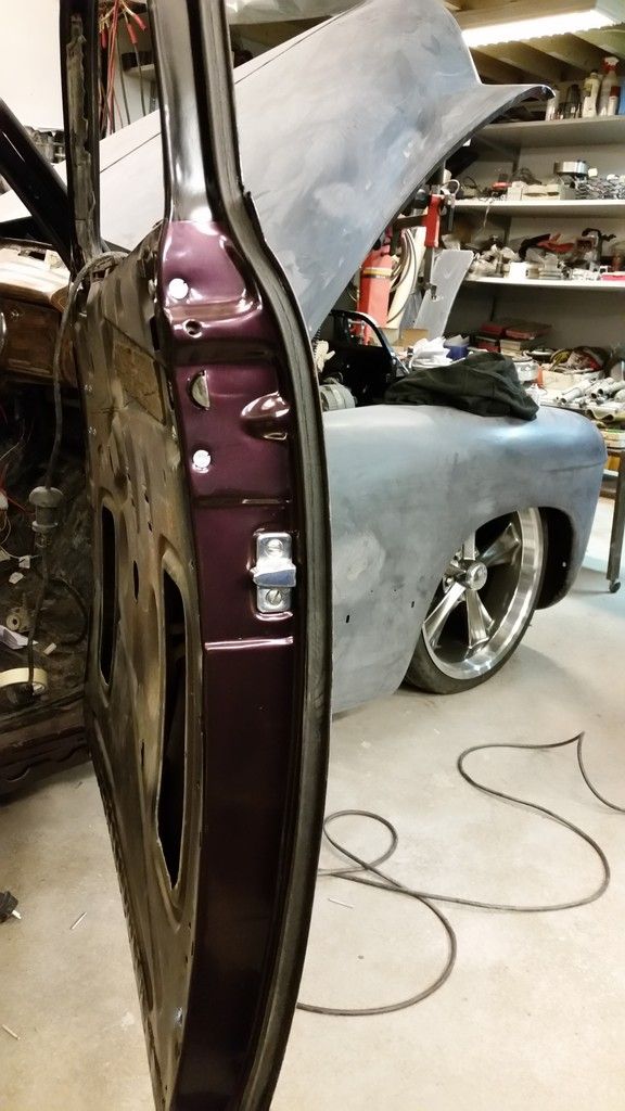

Här har karmarna fått färg...syns kanske också att det blir svart topp o Morarot nederdel big_smile
http://i1132.photobucket.com/albums/m568/NST-Simon/Caddie-47/20150927_172217.jpg
Torpeden fick sig ett stänk också. Skum/mäktig färg ..lila ibland mörkröd ibland beror på ljuset.
http://i1132.photobucket.com/albums/m568/NST-Simon/Caddie-47/20150927_172050.jpg

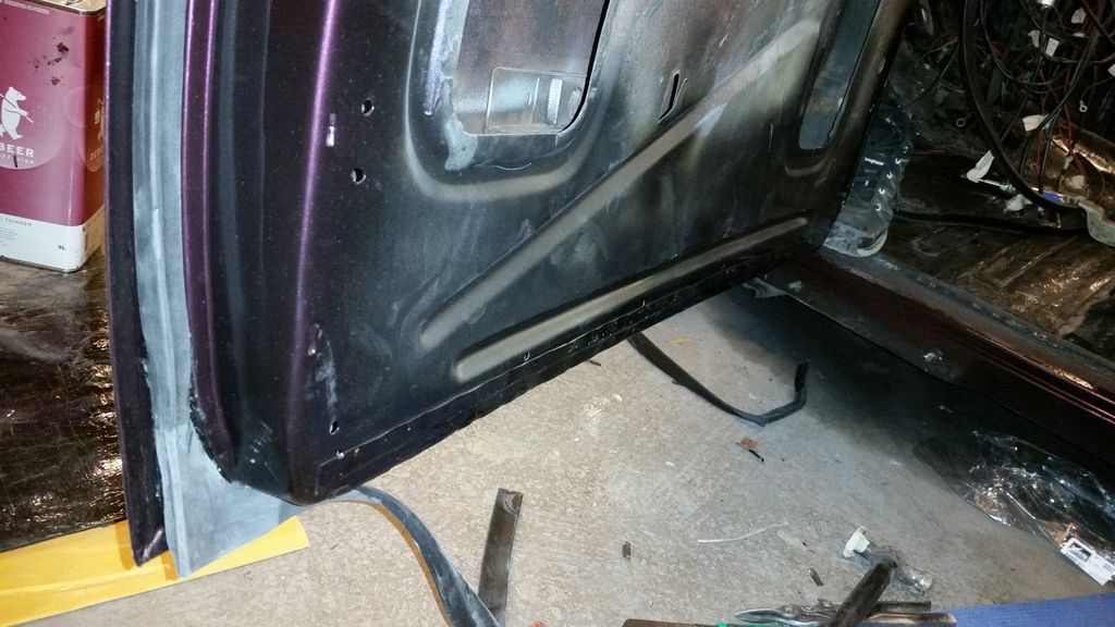

Dörrarnas insidor klar.

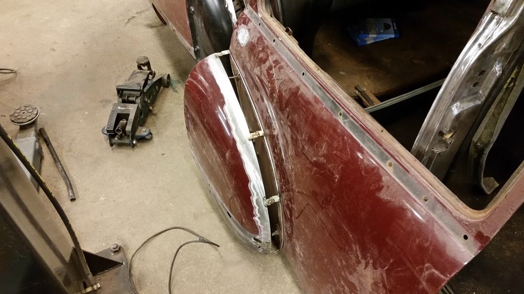

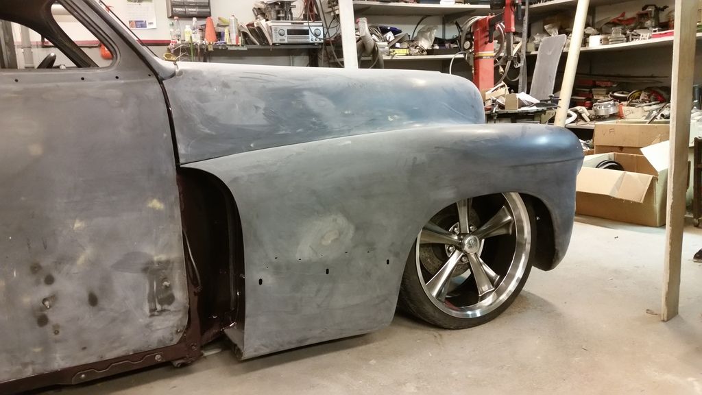

Sen var det dags att justera montera och justera in bulorna på bakdörrarna. och sen limma dem och sprutspackla.
http://i1132.photobucket.com/albums/m568/NST-Simon/Caddie-47/20151010_165907.jpg
http://i1132.photobucket.com/albums/m568/NST-Simon/Caddie-47/20151010_165919.jpg
Och sist men inte minst så fick jag hjälp av farsan att montera huv och framskärmar.
Framskärmarna kommer att plockas lös igen efter lacken för att jag ska slippa hänga på dem när jag gör iordning motorn.
http://i1132.photobucket.com/albums/m568/NST-Simon/Caddie-47/20151017_141532.jpg

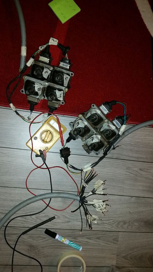

Så började jag göra kablaget till de nya tändspolarna.
många kablar att hålla reda på.
http://i1132.photobucket.com/albums/m568/NST-Simon/Caddie-47/20151024_222923.jpg

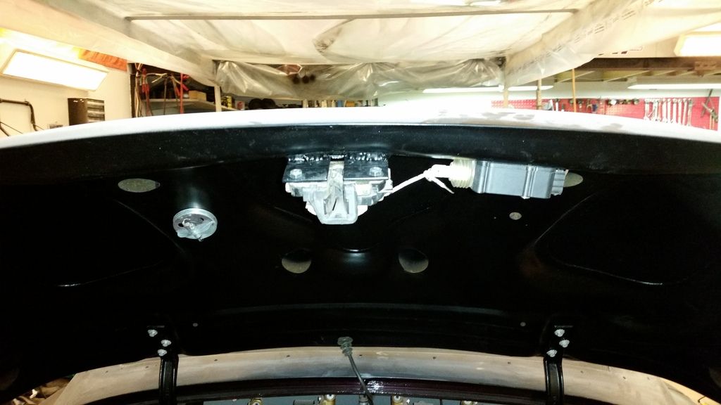

Montage av det nya bakluckelåset och öppningsmotorn.
och montage av bakluckans innerbelysning.
http://i1132.photobucket.com/albums/m568/NST-Simon/Caddie-47/20151031_231651.jpg

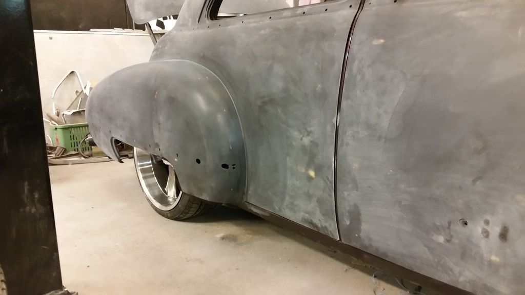

Plötsligt så dök de nya 20" Rocket Racing hjulen upp från staterna så det blev testmont  big_smile
perfekt frigång fram och bak ..lite flyt ska man ha..skulle bara haft ner bakvangnen 5-7cm till cool
http://i1132.photobucket.com/albums/m568/NST-Simon/Caddie-47/20151029_174108.jpg
http://i1132.photobucket.com/albums/m568/NST-Simon/Caddie-47/20151029_174218.jpg

Snyggt det blir. Gillar nya fälgarna, passar kanon med det glesna stuket jag gissar du ska ha
