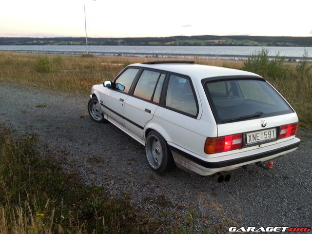

Va iaf ner till Nyköping och inhandla lille bilen.. såg helt okej ut när man granska den lite o gick hur fint som helst! big_smile Hem igen och in på jobbet för att se hur den såg ut under, helt okej! De enda som va tvunget att göras åt på en gång va att byta soppaledningar som var uppätna av rosten men de gick rätt så smidigt o göra så!
Efter detta så bar det iväg upp till Östersund igen där ja bor för tillfället o pluggar! big_smile
Utanför jobbet smile

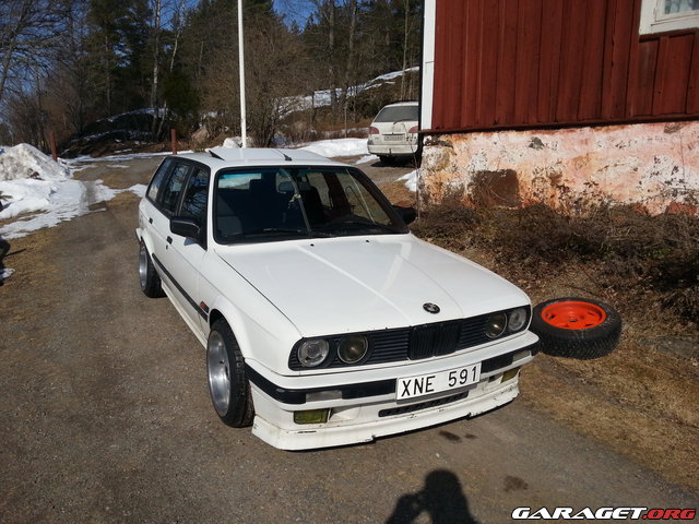

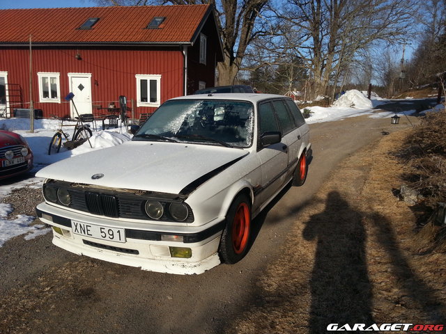

väl uppe i östersund fick de bli lite bilder smile
https://www1.garaget.org/gallery/images/73/72020/72020-0d921710e6db774ffe50acf0333f84d9.jpg
https://www1.garaget.org/gallery/images/73/72020/72020-5cfd54e4fceea52e8c97bd3ce2addfb6.jpg
https://www1.garaget.org/gallery/images/73/72020/72020-5f1e25c440a8bcd528312bab664e1ab9.jpg

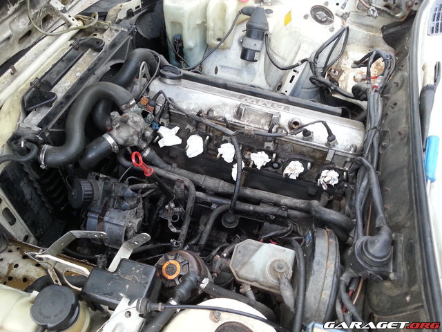

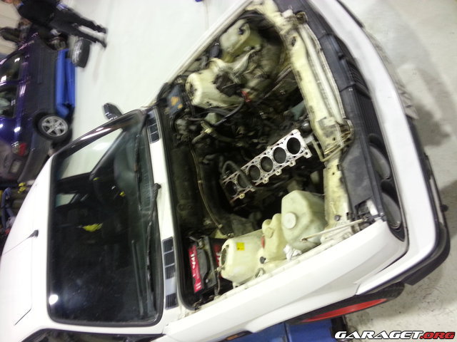

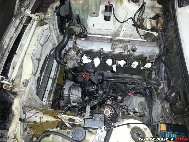

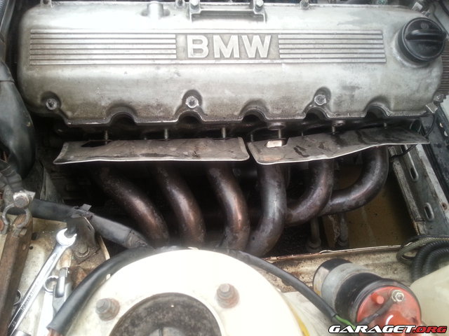

Fick en lite tråkig överraskning när jag märkte att den blanda olja o vatten.. så börja riva motorn för o kolla om de bara var toppackning lr toppen som spruckit hemma på parkeringen lagom till vintern
bort med insug
https://www1.garaget.org/gallery/images/73/72020/72020-5bb16af8d1dc35edcf9f7266d0c7ee57.jpg
bort med grenrör
https://www1.garaget.org/gallery/images/73/72020/72020-6e3e38e32a686821f5f31d60c61bbd24.jpg
kylare o lite mer borta..notera vattnet!!
https://www1.garaget.org/gallery/images/73/72020/72020-06b73210bbd4c22c7d34d63f350a5ba7.jpg

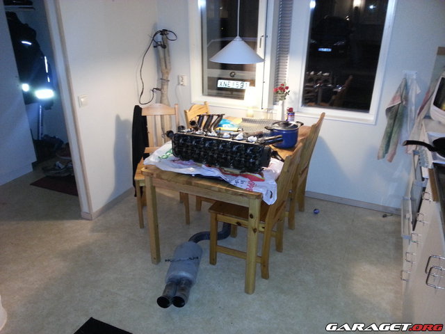

Toppen borta o hamna på köksbordet, redo för inspektion...
https://www1.garaget.org/gallery/images/73/72020/72020-aa8e6d94d2ad86a5ff3fab01ede4edb8.jpg

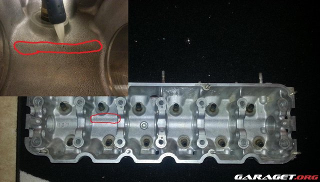

hittade en stor fin spricka, kanske 8cm lång så den toppen va ju godnatt! tyvärr syns den inte så bra på bilden..
https://www1.garaget.org/gallery/images/73/72020/72020-a697110ecd432d5b7e99d84385c78c84.jpg
Dags att leta ny topp till lämplig peng! Efter lite letande på olika forum så hitta jag en som fanns i Brunflo, bara några mil från mig big_smile Bara åka o hämta!

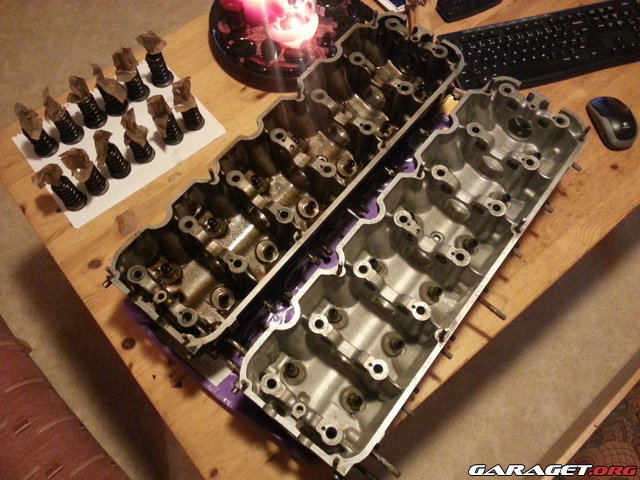

Nya toppen var inte helt komplett så satte mig o rensa ur dom båda för att sedan flytta över ventiler o fjädrar från den gamla smile
https://www1.garaget.org/gallery/images/73/72020/72020-b06934e875a746c5cf45c632c283623a.jpg

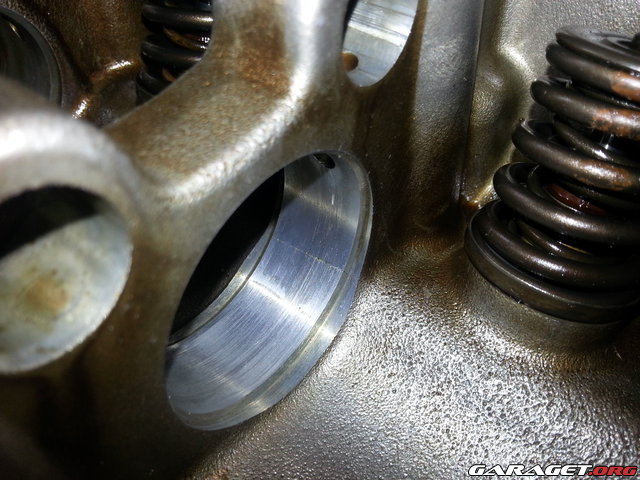

När man suttit ett tag i lite dunkelt ljus så såg jag en liten sak som jag inte såg när jag köpte toppen... EN LITEN SPRICKA I DEN MED!!!! mad Var så j*vla noga o gå igenom den innan jag köpte den o lös med en stark lampa för att hitta sprickor men denna syntes bara i dunkelt ljus... sad
https://www1.garaget.org/gallery/images/73/72020/72020-93485c5a1ebb9d8c6d75d15eeace9085.jpg
Tappa lusten efter detta... Nu fick de bli en ny motor ist, M50B25! Ut med den gamla M20B25an!

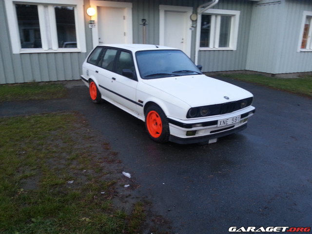

Medans man invänta lite pengar till nya motorn så kastades vinterdäcken på så ja kunde putsa upp sommarfälgarna!
https://www1.garaget.org/gallery/images/73/72020/72020-fa142dafa310a6ee4bb1ceddfa4d2648.jpg
Efter en tvätt..
https://www1.garaget.org/gallery/images/73/72020/72020-aaae4d22c2800377de45f8a6dafd75e7.jpg
Putsa upp dom med lite autosol o blev lite skillnad iaf big_smile
https://www1.garaget.org/gallery/images/73/72020/72020-bbbe57a1113f63c32e216d9d221b9538.jpg

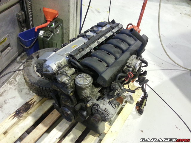

Åkte hem till Sörmland en sväng o hämta nya moroten från en kompis smile
https://www1.garaget.org/gallery/images/73/72020/72020-8b5806c2cf9524d879d7cf7b0cf97d7f.jpg

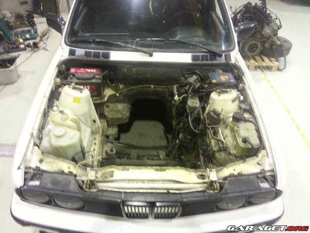

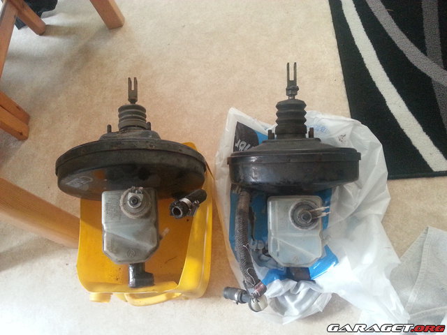

Sen var de dags att börja göra plats för den i bilen...
bytte bromsservo till en från e21 smile
https://www1.garaget.org/gallery/images/73/72020/72020-c20adfe96f61ea112fc46eb8df472509.jpg

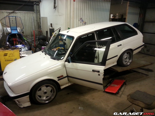

Drog iväg bilen till skolan för att lyfta ur gammla motorn i kasta i nya!
https://www1.garaget.org/gallery/images/73/72020/72020-40782efce9a1d7c4301e85f08f79d776.jpg
https://www1.garaget.org/gallery/images/73/72020/72020-9cf5b3ffdaa7d198866aa76e04fe7111.jpg
Tomt!
https://www1.garaget.org/gallery/images/73/72020/72020-5f255361db8663d89a99ef05652f1d66.jpg

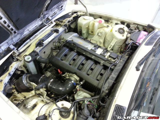

Nya i smile
https://www1.garaget.org/gallery/images/73/72020/72020-9f217dd29ee9f9e69510f7422deb2e2c.jpg

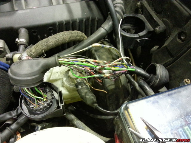

Skarva kablar
https://www1.garaget.org/gallery/images/73/72020/72020-a54bc38b1b2092695fb40d32d92a9407.jpg

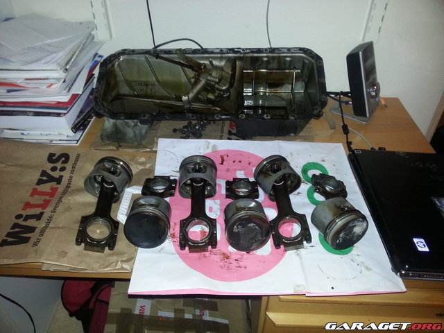

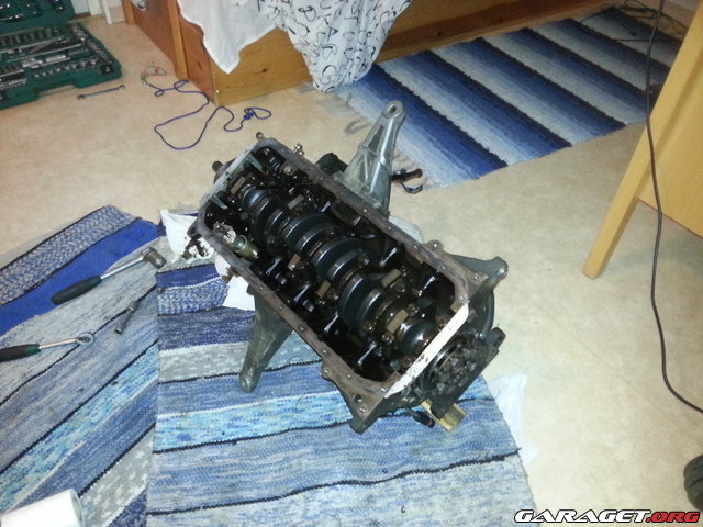

Började rensa ur den bara för skojs skull big_smile
https://www1.garaget.org/gallery/images/73/72020/72020-29304ae2511f45bf32f2bc61a0b68592.jpg

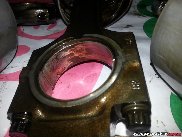

Var nog lite tur att toppen gick..Ett lager som inte va så friskt, trilla bort lite flisor när jag tor bort de neutral renovering kanske?? Veven såg bra ut iaf..
https://www1.garaget.org/gallery/images/73/72020/72020-72e78ed322ec4e19a0c5ca08a9089842.jpg

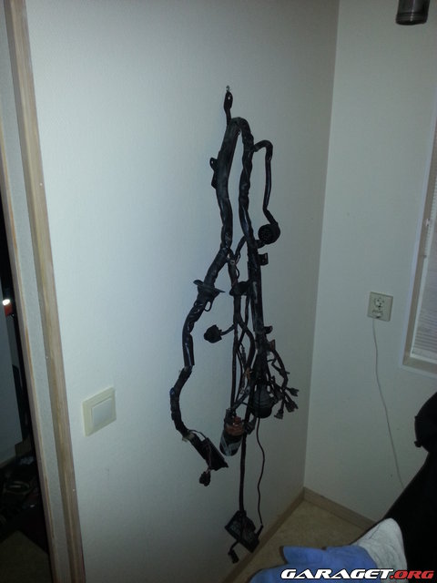

Har man ingen vacker konst att hänga på väggen duger väl en kabelpiska? roll

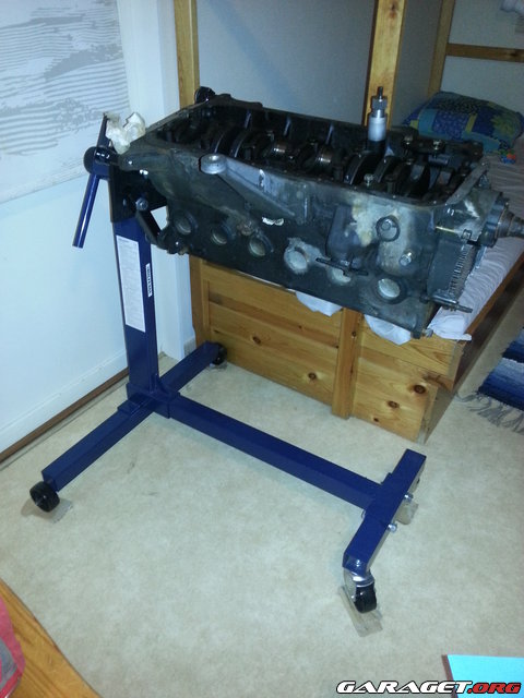

var tvungen att inhandla ett stativ till gamla motorn med då man alltid gick o slog sönder tårna när den låg på golvet...
https://www1.garaget.org/gallery/images/73/72020/72020-48a6a80b73eb44a86456cda3d455c1e0.jpg

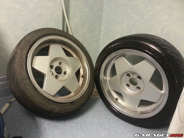

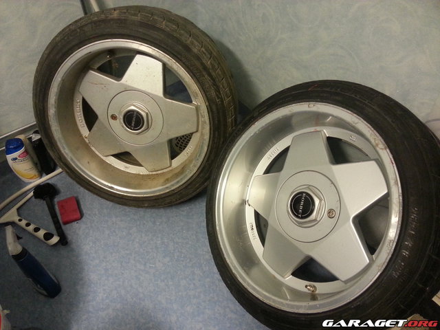

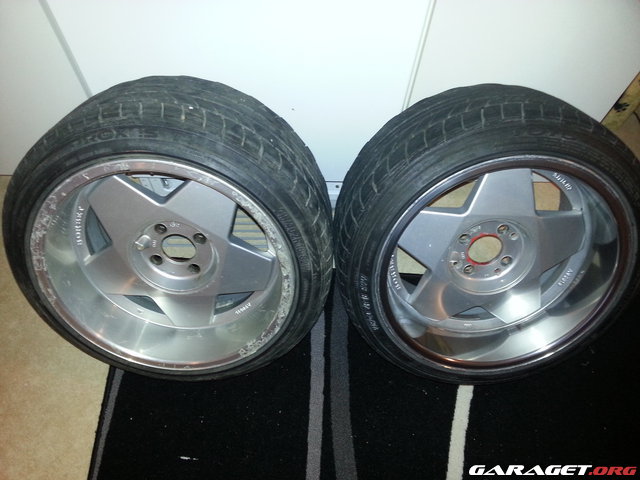

Va iväg en sväng o skaffa mig ett par breda fälgar till så man får 9" runt om till sommarn smile Dom va inge vackra men gick o lösa med tvätt och lite polering smile
Tvättning
https://www1.garaget.org/gallery/images/73/72020/72020-a42373c0133334f6bb9a4ba461c208dd.jpg

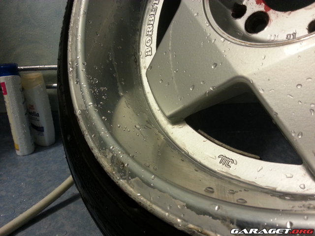

Bort med klarlacken smile
https://www1.garaget.org/gallery/images/73/72020/72020-a567e9fbb24e60bd046c058b9699f2e0.jpg
Härligt detta wink
https://www1.garaget.org/gallery/images/73/72020/72020-1bdfee34425ab804235ae1b0470b1380.jpg

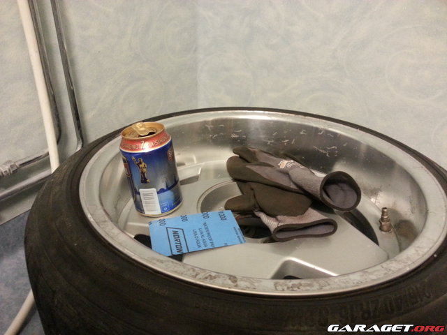

Efter slipning med 1000, 1500 och 2000 papper och en omgång med autosol så såg dom ut såhär smile
https://www1.garaget.org/gallery/images/73/72020/72020-1ea98f9a2cd79fa6699731f3da3d545d.jpg
nöjd med resultatet big_smile
https://www1.garaget.org/gallery/images/73/72020/72020-994b41ffb14c75eb9d6f3088d7877072.jpg
Längtar tills man är hemma o får lägga om till dessa nu!
https://www1.garaget.org/gallery/images/73/72020/72020-4c13eb884e524d0849b524fc5be23500.jpg

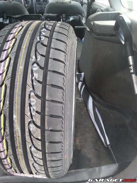

Klicka nyss hem lite nya däck, 205/40 ska väl bli lagom stretch med de smile

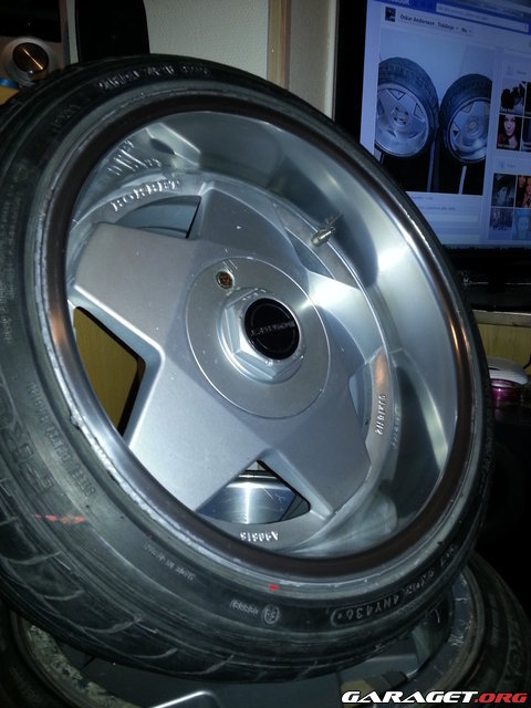

Sitter nu o velar lite med vad jag vill ha för färg i centrum på fälgarna.. Tanken var att köra på lite plastidip på dom. De första jag tänkte då var att använda "Blaze Orange" men har sett ett x antal bilar med orangea fälgar nu så känns inte lika kul längre... vad sägs om plastidips blaze blue ist? skulle kanske kunna passa sig känns de som
tog en bild från google, lär väl bli lite mörkare nyans. ska även försöka hitta flatcaps till mina borbet till någon hyffsad peng. cool
https://www1.garaget.org/gallery/images/73/72020/72020-de36aca9ab6c1f227b21a664418c2f00.jpg
sådär lär färgen se ut..
https://www1.garaget.org/gallery/images/73/72020/72020-34786470a78fb7cc099a8d77ea755faf.jpg

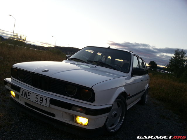

prem lagd älska e30 touring big_smile synd bara att de inte är en is läpp du har ser mer ut som en uppochner vänd volvo 940 läpp
165 Inlägg
13 mars 2013
När du säger de så slår de mig...jag som va så stolt över den... haha, aja så behöver man inte va lika rädd om den längre wink

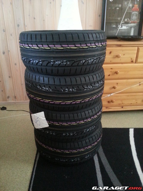

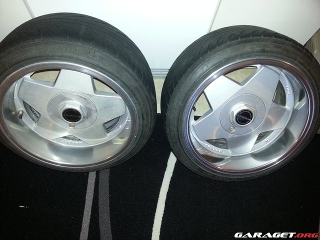

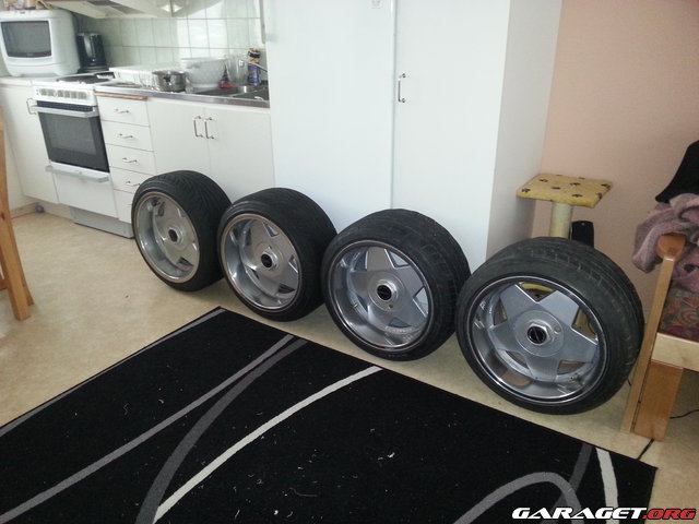

Nu äntligen fick man hem däcken, bara se till så man får dit dom innan hemresan big_smile
https://www1.garaget.org/gallery/images/73/72020/72020-a061fa5bc521df3a8721cb96ad293df3.jpg
Rullande projektet - BMW E36 Coupé stance/tyskstuk allmän uppfräschning
165 Inlägg
19 mars 2013
Sådär då, vart inte så mycket stretch som ja tänkt men de blir nog bra endå!

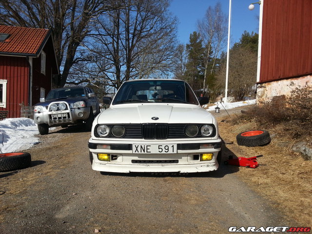

Jaha då är man hemma och äntligen fått leka av sig lite med bilen! big_smile Första man gjorde dagen efter man kom hem va ju att gå upp skapligt o kasta på sommardäcken o se över vätskor smile
Alltid lika lättstardad! smile
https://www1.garaget.org/gallery/images/73/72020/72020-1370e1970d896c023f0bab0c3bdea884.jpg

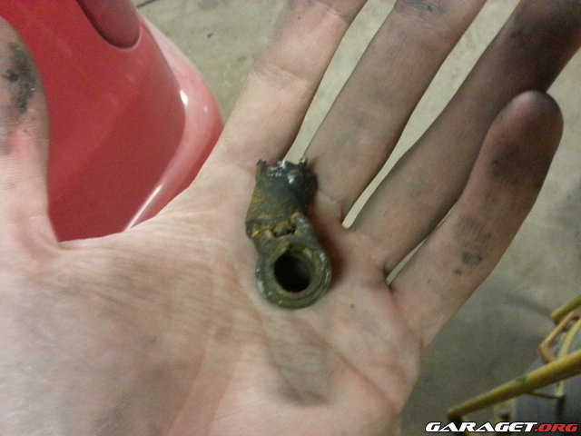

Första lördagsnatten slutade såhär..vart lite extra hård slit o släng med växlandet när man blev lite sur på en a-tralla som låg bredvid o försökte rejsa..han fick som han ville iaf o jag växelspaken i handen mad
https://www1.garaget.org/gallery/images/73/72020/72020-93b16bd43f908b2328111dfc4832873d.jpg

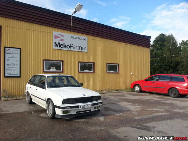

Igår va man även på verkstan o bytte termostat och multiremmen smile insåg att det saknades ett remhjul och det där jä**a termostathuset sprack.. roll lappa ihop de så de funkar ett tag till medans man väntar på de nya ifrån schmidmann smile lägger upp lite bilder ikväll eller imorn om man inte blir ståendes nånstans utan vatten sen  wink
