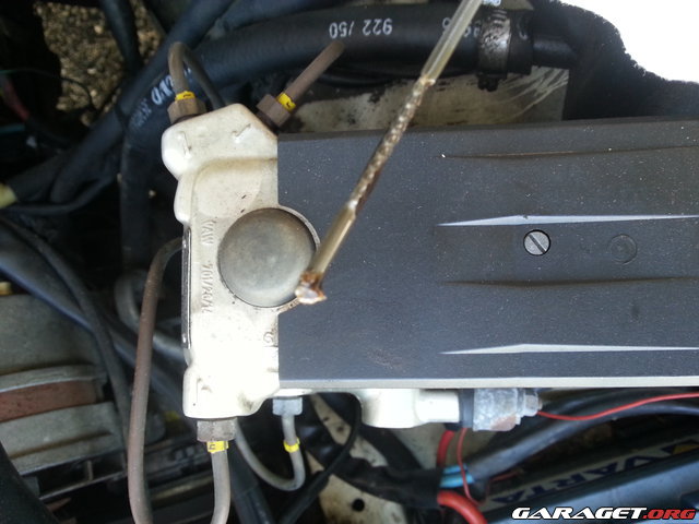

Kollade även på oljestickan och jag körde en månad och de har ej försvunnit nå olja vad jag ser.
Körde väl inte så många mil dock
Men det var nå klet på oljestickan som ni ser på bild? "/
tjockt kladd... men nu när bilen blivit varm så är oljan som vanligt :S

är det vanligt med dåliga kolvringar/oljeringar på dessa motorer menar de som rullat 40.000 mil?
man vet ju inte riktigt vart man ska börja kolla :S

kan vara så mycket kall starter etc sliter, men om den varit i USA så borde det vara hyffsat varmt året om tycker man. Men sett volvos rullat 70000 mil med samma sunkiga kolvringar, men som sagt ring även till verkstäder och hör
