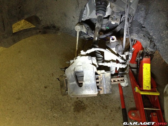

#147

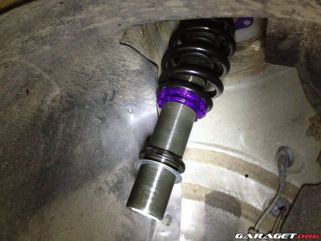

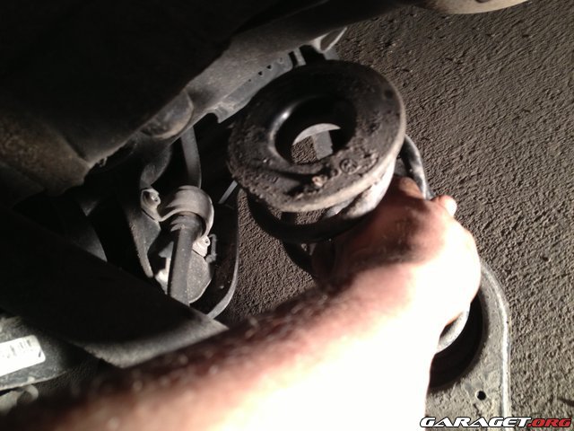

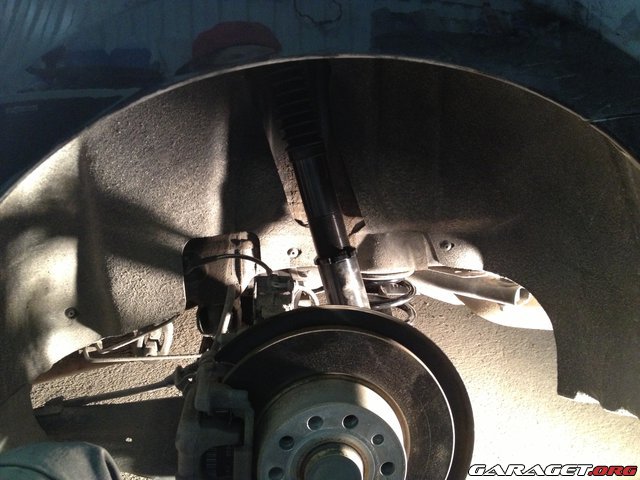

Har nu vart och lämnat in däcken på krängning, och sen till garaget och börja skruva bort fjäderbenen fram, efter en del bök så fick vi bort det första och skulle börja montera coiloversarna, men inser ganska snabbt att dem kommer inte passa, så vi fortsatte bak och där gick det kalas bra ! Lite tur ska man väll ha:) ska höra av mig till street performance i morgon och kolla om man kan köpa den delen som behövs bytas smile annars blir det att svarva om dem jag har ! Bilder och en större uppdatering kommer i morgon!

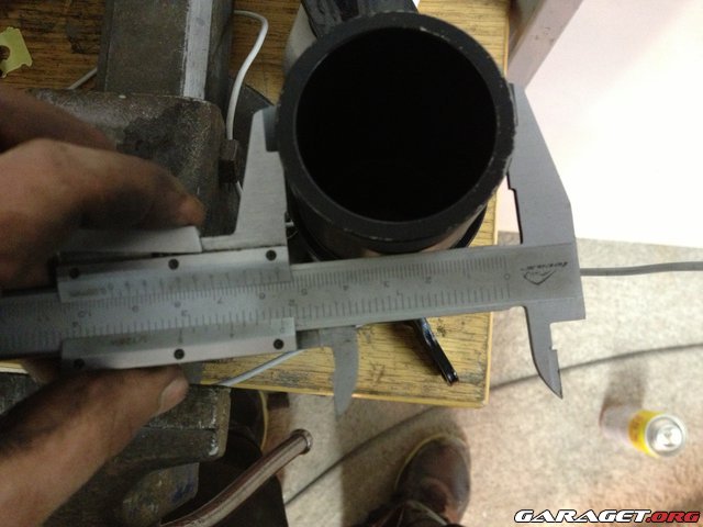

Passar dom inte? Kan det varit så att du fått typ 55mm ben och diametern i din spindel är 50mm? (Har för mig det är dom måtten ca)

precis de problemet!

dags för en liten uppdatering big_smile
https://www1.garaget.org/gallery/images/158/157129/157129-6f3d1f9d63da5acdb2ba292491295ae3.jpg
https://www1.garaget.org/gallery/images/158/157129/157129-b4ed83044770557d5fb63009a6e408e1.jpg
https://www1.garaget.org/gallery/images/158/157129/157129-5991344dea43ba110ea48c329e8659ad.jpg

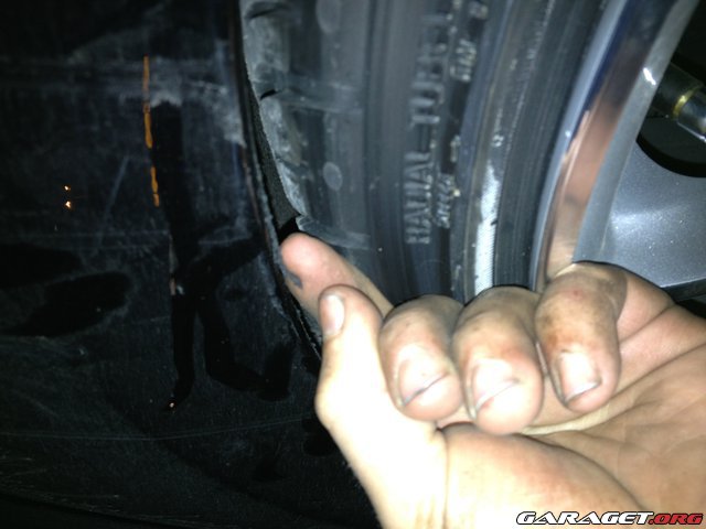

55mm i diameter och det skal vara 50....
blev att svarva om dem lite!

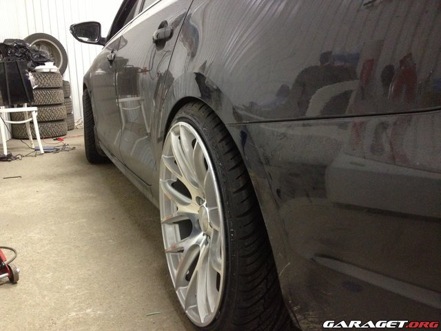

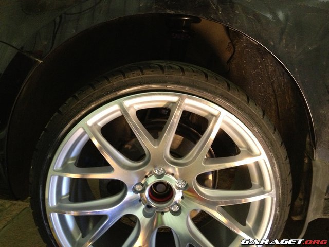

riktigt nöjd med fälgarna ! smile
https://www1.garaget.org/gallery/images/158/157129/157129-1bedb025a7c2c9a85edbffcb4c6ddcf1.jpg
https://www1.garaget.org/gallery/images/158/157129/157129-d7a64350300c4d0a6b3d14c00f77e706.jpg
https://www1.garaget.org/gallery/images/158/157129/157129-f028f292690a155c59fa3fea5f910844.jpg
LITE SKRAP
https://www1.garaget.org/gallery/images/158/157129/157129-2ad512d88a8e296d8317558709c293d0.jpg
och lacken sprack lite tråkigt nog sad
https://www1.garaget.org/gallery/images/158/157129/157129-0c55889205d82781f9487bf9632a55b9.jpg
https://www1.garaget.org/gallery/images/158/157129/157129-ed04c27d0f30da2e4222a0eb1d399e3a.jpg
https://www1.garaget.org/gallery/images/158/157129/157129-448e051fcf4461d26eecebe813cc1538.jpg
https://www1.garaget.org/gallery/images/158/157129/157129-7fd0f1506f0ee94dee4da27876186aed.jpg

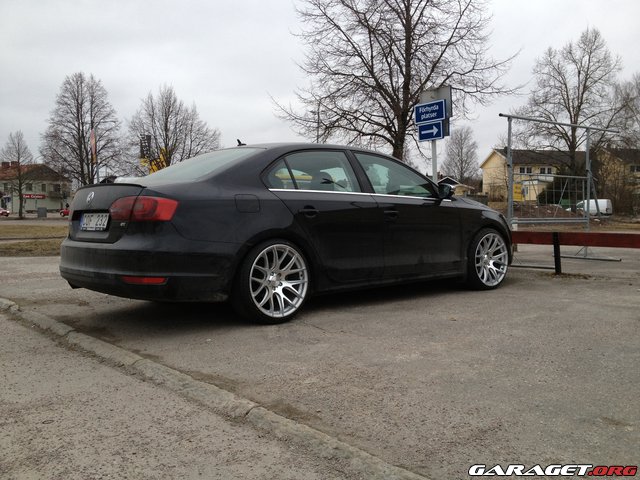

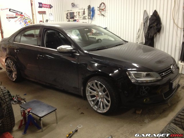

så ser den ut just nu men ska sänkas lite fram och höjas lite bak så att det blir mer cleant big_smile

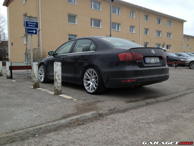

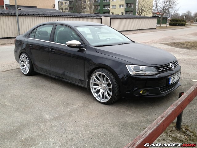

#159

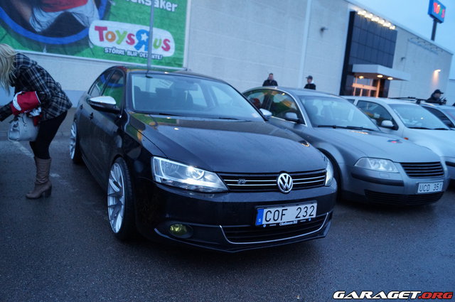

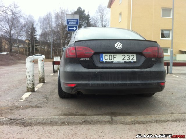

så då har man sänkt den 27mm till och vart på hällaträffen! riktigt lyckad träff även fast regn och kyla ville tränga sig på ! big_smile
tycker den börjar lika nått !big_smile
https://www1.garaget.org/archive/158/157129/322003/322003-3080477.jpg
den måste ner mer!
https://www1.garaget.org/archive/158/157129/322003/322003-3080480.jpg

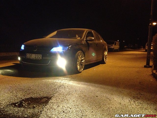

p g till hällaträffen i västerås!
https://www1.garaget.org/archive/158/157129/322003/322003-3080482.jpg
Nu är det dags att ni börjar kommentera och ge tips !
