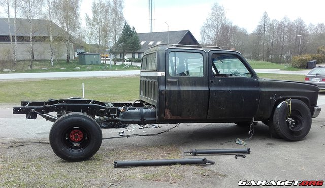

866 Inlägg
21 februari 2016
Ja det är väl så att jag inte har tid med chevan så mycket nu för tiden ! Men något har hänt ?! fick blästrat och pulverlackat dragbalk , drag och fälgar. Och köpt en ny tank till vänstersidan som lackeraren glömde att lacka !

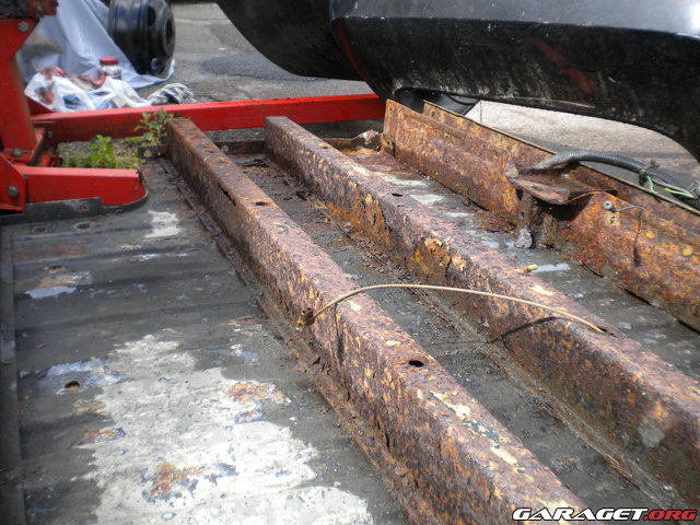

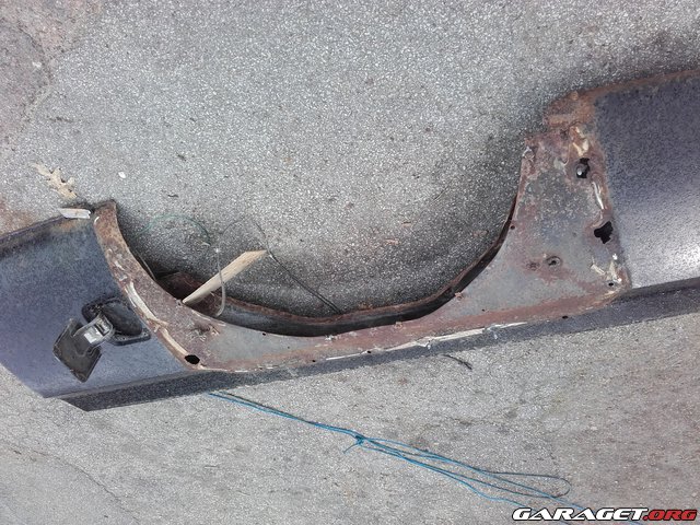

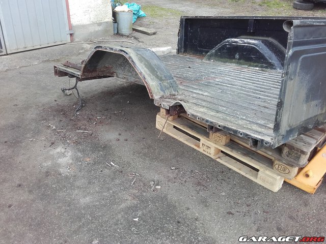

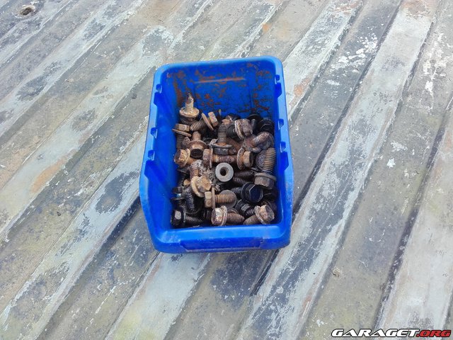

Jaha nu är det vår i luften och fåglarna skriker och träden gråter när knoppar brister lol Nä sånt får poeter och annat löst folk skriva om.big_smile  Då jag fick tid och lust att pilla på C30,an lite så blev en omgång på flaket som har legat orört ett bra tag. Döm om min förvåning att bultarna släppte när jag börja lossa sidorna.
https://www1.garaget.org/gallery/images/171/170569/170569-0f5e035406653e811a373513a798c1d7.jpg
Men det var ingen fin syn när ytterskrärmen var av lol
https://www1.garaget.org/gallery/images/171/170569/170569-6f10c1367d922a12b1fd37fbaa8b4665.jpg
och satan vad dom har skruvat när dom satt ihop dom här flaken.

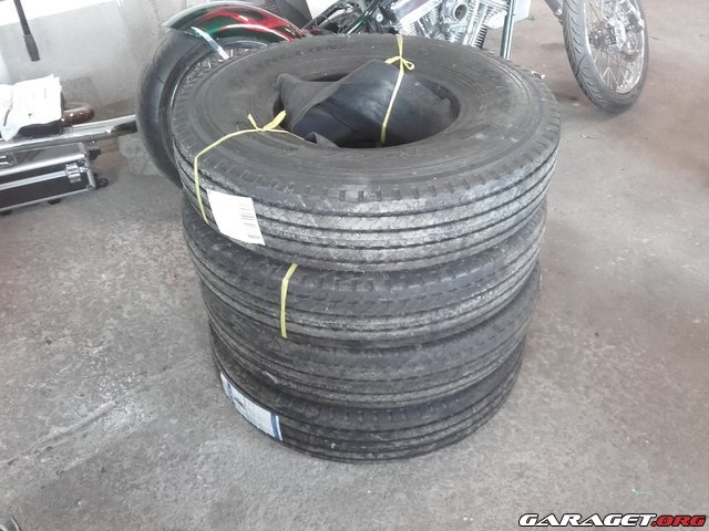

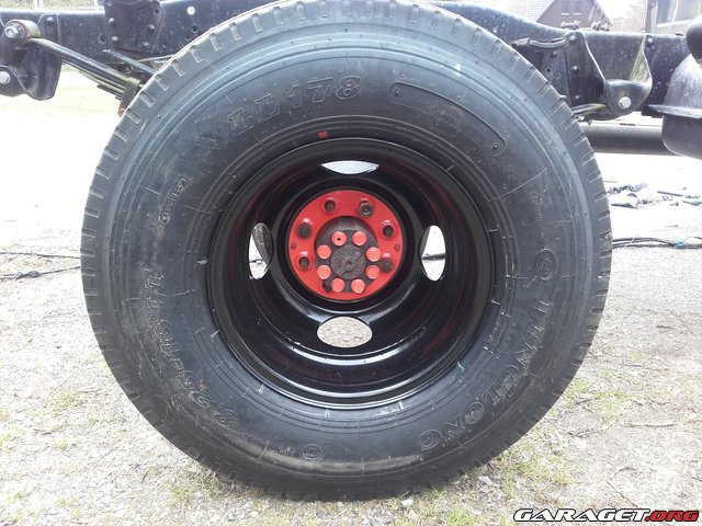

Då blir det lite uppdatering på c30. Fick tag i däck med 8.25-16 tum och det som satt där från början var 7,50-16.
Det blir mycke bättre med mer däck runt fälgarna:D

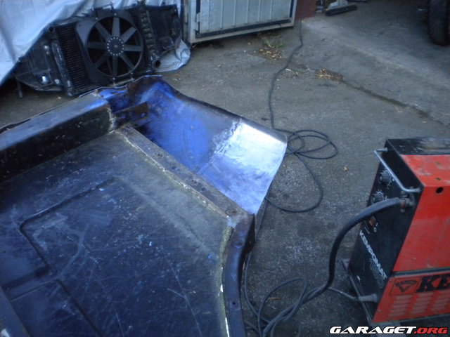

24 juli 2016
#74

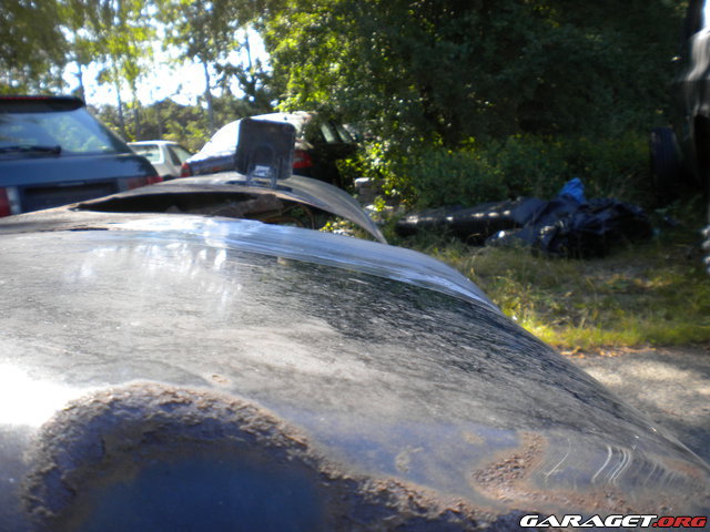

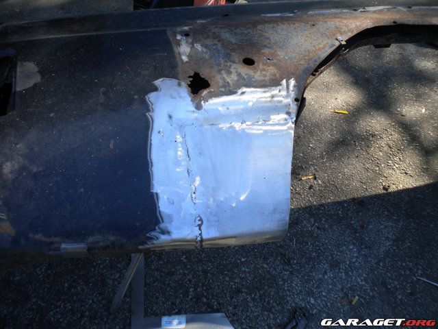

Då hände det!!smile Jag har jobbat på C30 ! Händer inte så ofta nu för tiden..
Rep av sido spegel på flaket som fått lite ofriviliga vetilationshål tongue
https://www1.garaget.org/gallery/images/171/170569/170569-37b375c68cce4e966c3556617b0c439e.jpg

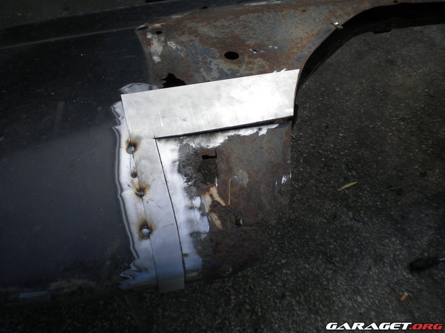

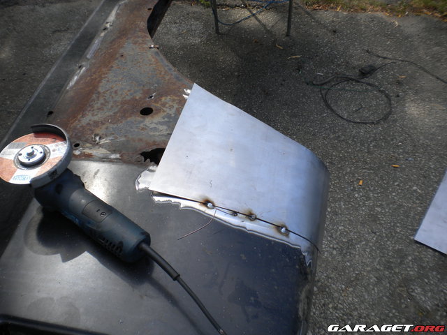

Började med att vallsa en 2 mm plåt så den följde karossformen.
https://www1.garaget.org/gallery/images/171/170569/170569-6ecfa4aa26ed7442b08c2b9858f4c38a.jpg
Gör den lite för stor och punktar på den där den ska fällas in.
https://www1.garaget.org/gallery/images/171/170569/170569-1c2fd44b27d089caf0ae293945722446.jpg

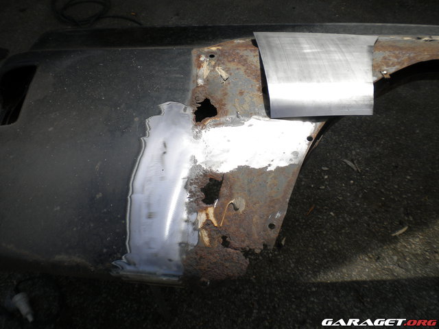

Kapar igenom båda plåtarna.
https://www1.garaget.org/gallery/images/171/170569/170569-9f131c480da48e974c124f4011a4b4fb.jpg[/u
punktsvetsar med stor spridning och därefter helsvetsar.
[url=http://www.garaget.org/mypage/gallery_image.php?user=170569&image=2543302]https://www1.garaget.org/gallery/images/171/170569/170569-a3ffddba22ccb82b911e1de98e87a3a0.jpg
Blev lite att spackla:) smile
https://www1.garaget.org/gallery/images/171/170569/170569-cfd7f990ac7e26ec8908ecfc73891de5.jpg
Fixa dom andra hålen på samma sätt.
https://www1.garaget.org/gallery/images/171/170569/170569-e678c9f0cc5bbee0db1e49fc2cd6efa7.jpg
Så här blev det. Bara resten av flaket !!

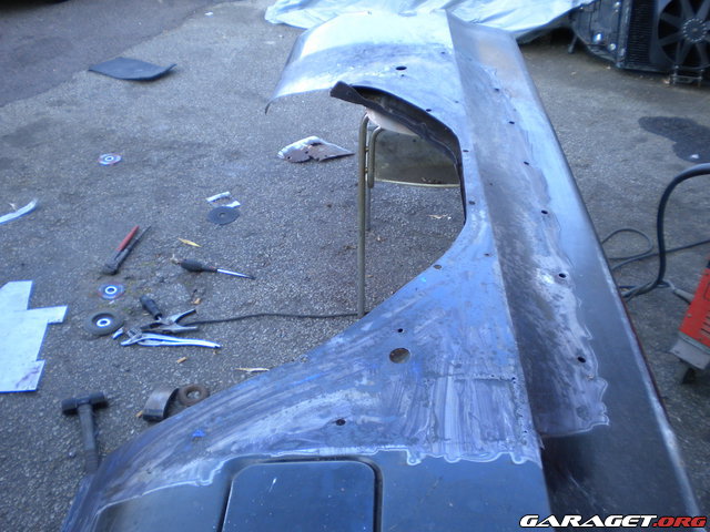

866 Inlägg
30 juli 2016
#75
Då får man säga at det skett ett under big_smile TID OCH MOTIVATION !!!

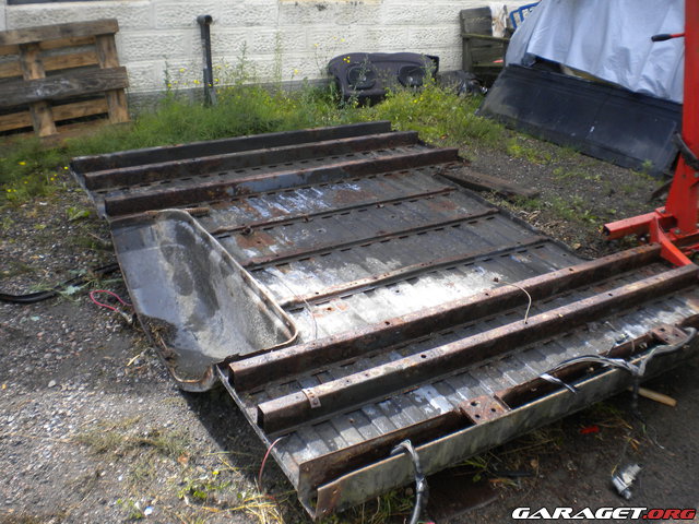

Jaja sånt som händer. Slet av vänster sidan på flaket och framstam så man fick mer att fixat till.
Fick botten upp och det var inte lika roligt som när man håller ett glas i näven tongue
https://www1.garaget.org/gallery/images/171/170569/170569-1126c935773cb2e44145c2c71d707a6a.jpg
https://www1.garaget.org/gallery/images/171/170569/170569-19b24b30dcc060189a529dc8af4b9272.jpg

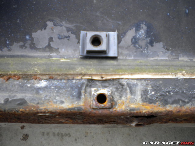

Och vänstersidan var väl som höger sida. Var nere  på amerikanskamotorimporten i Malmö och fick tag i snabbmuttrar
och det var så bra att dom hade fyrkantsmutter som är identiska med original inpressningsmuttrarna så det är bara att slå ut dom gamla och svetsa på dom nya gött!!!!
https://www1.garaget.org/gallery/images/171/170569/170569-00cea406878b2000dbc1f15a6bbc096d.jpg
På det igen i morgon och se vad som händer,,,,,

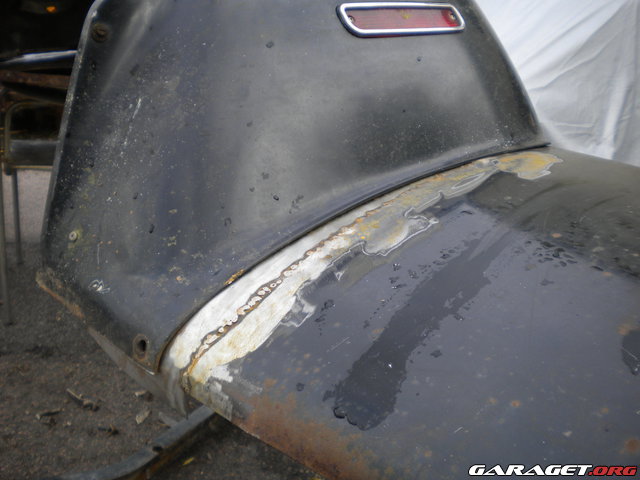

866 Inlägg
1 augusti 2016
#76
Gick på vänster sidn i går och det blev inte så dumt
https://www1.garaget.org/gallery/images/171/170569/170569-4d4a6e72e7566cf290500ea58a6cda21.jpg
Följer karossen bra så lite spackling blir det nog bra,
