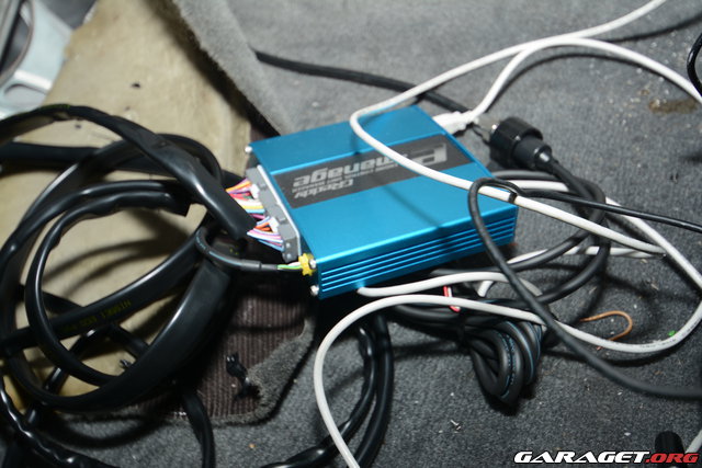

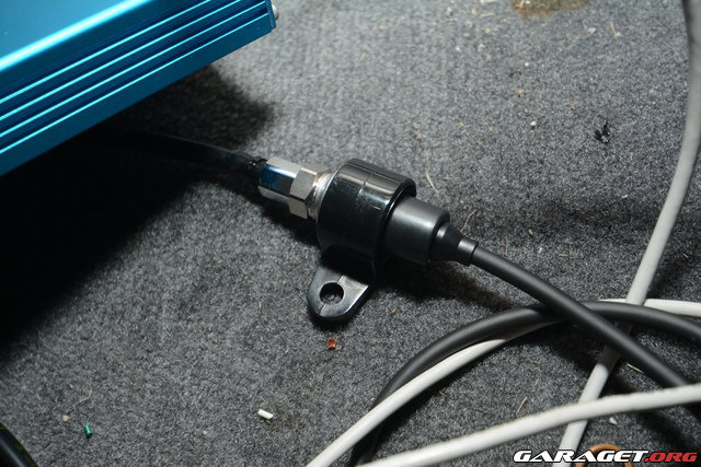

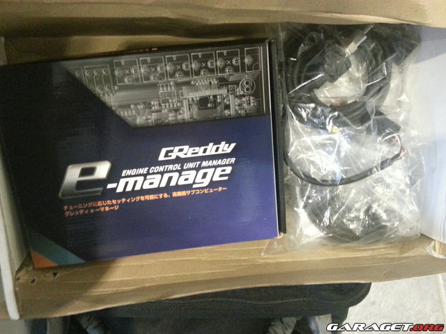

Vi köpte ett Greddy Emanage Blue istället, med 3 bars mapsensor. AEM:et kunde inte läsa suprans varvtalssignal då den var av nån märklig sort..
Vi har börjat mappa lite smått och väntar just nu på en ny wastegate då den gamla strular så vi får antingen skenande ladd eller inget alls.. smile
Så nu mappar vi genom att styra laddet med högerfoten big_smile

https://www1.garaget.org/gallery/images/191/190980/190980-be18c818bcb5a6bf66ee6290def1e9c1.jpg
Greddy Emanage Blue piggyback
https://www1.garaget.org/gallery/images/191/190980/190980-04fae9dbb1bdc637a53e4ddf90a08dde.jpg
https://www1.garaget.org/gallery/images/191/190980/190980-94895946d8a7210d81467a5f3a6ab518.jpg

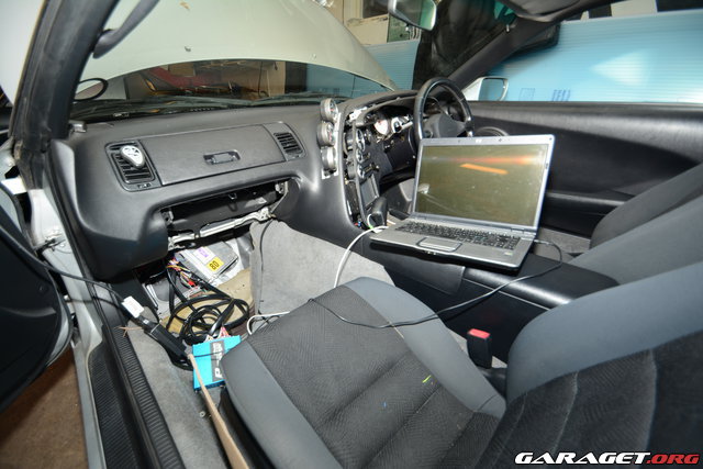

Grundmappat
Vi har dock problem med wastegaten som hänger sej i både stängt och öppet läge om vartannat så vi ska köpa en riktig märkes nu istället för kinakopian vi fick tag på innan. Sen blir det åka av..
Fått köra några repor iaf och den går GÖTT redan på 0,5 i ladd.

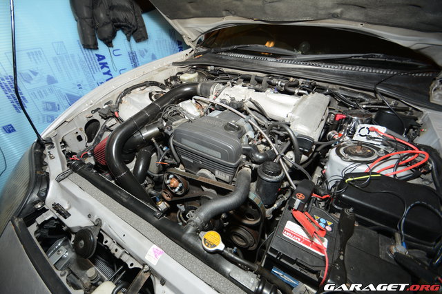

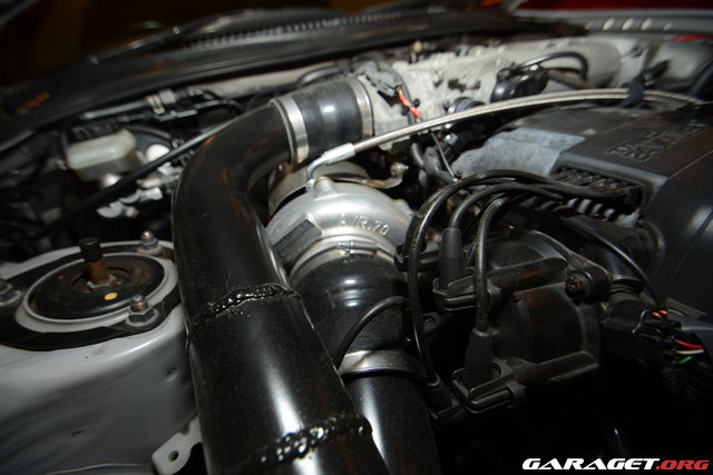

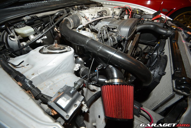

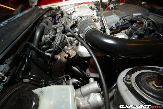

https://www1.garaget.org/gallery/images/191/190980/190980-9f302d971b7f5afabdeddae9050b72d6.jpg
https://www1.garaget.org/gallery/images/191/190980/190980-987fff838e7e4c2ed04e54e5a3f55a72.jpg
https://www1.garaget.org/gallery/images/191/190980/190980-9bc92103308f3ff019c084ef72f675cb.jpg
https://www1.garaget.org/gallery/images/191/190980/190980-f994b6109d3567c8088586f73751759d.jpg
https://www1.garaget.org/gallery/images/191/190980/190980-c68dfe775c543c57e5372ec5a32f5710.jpg
https://www1.garaget.org/gallery/images/191/190980/190980-9ce342b8c39a84d067e3655b6111c774.jpg
https://www1.garaget.org/gallery/images/191/190980/190980-535034aa909e642c8ee2c90833a0f452.jpg
https://www1.garaget.org/gallery/images/191/190980/190980-c62fd3f9c815915422de044cd533d8ba.jpg
"Jag är singel!" Ville ha det som text på nummerskylten på singelsupran, men fick onda ögat av frugan. :D
