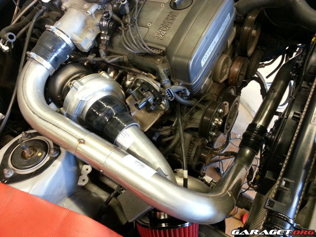

Dags att göra iordning besiktningskatten
https://www1.garaget.org/gallery/images/191/190980/190980-da8ccbff24f8a9804948ad8b6d65754e.jpg
Kapa sej lite..

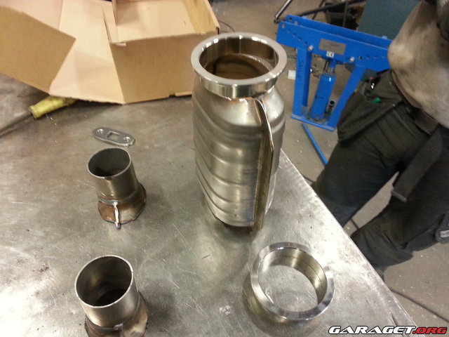

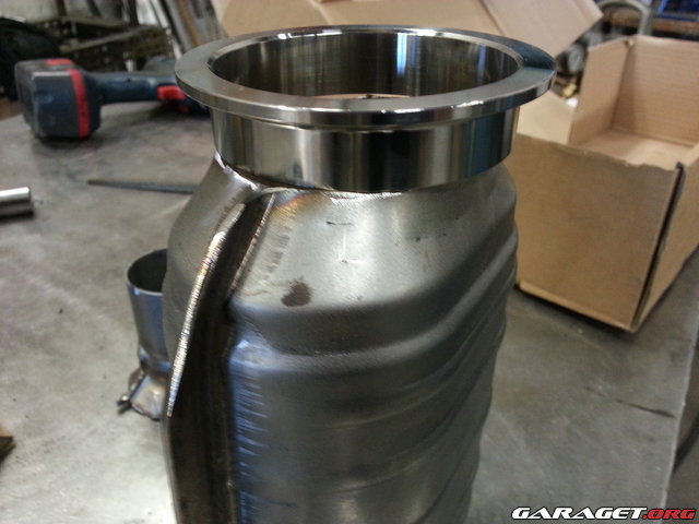

https://www1.garaget.org/gallery/images/191/190980/190980-23ac5a565b5959e69b67391aa0f39099.jpg
På skall v-bandsflänsar i 3" smile Denna katten kommer strypa nåt sjukt men den ska bara sitta på vid bes ändå så det gör inget smile

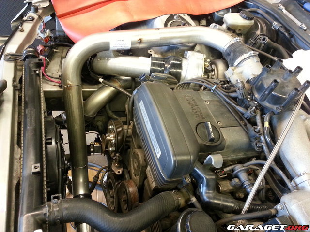

https://www1.garaget.org/gallery/images/191/190980/190980-c87739ad070fb8e14908acf4e2e281d8.jpg
Blir fint det här.

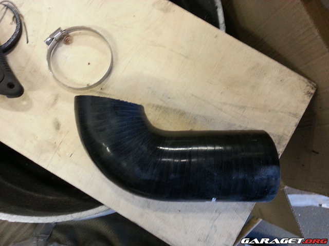

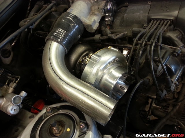

https://www1.garaget.org/gallery/images/191/190980/190980-412c6cca7d671caccaa957d13409bbe6.jpg

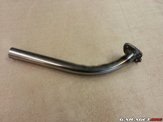

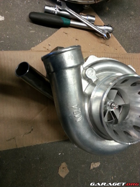

Erick började fila på en oljeretur. Skall kortas en massa men man får ju utgå från något smile

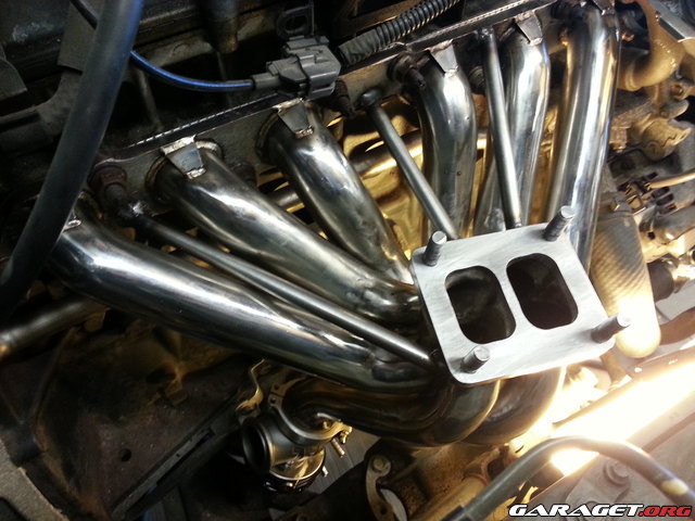

https://www1.garaget.org/gallery/images/191/190980/190980-1e483ae28ef61095e95c6da1600028e3.jpg

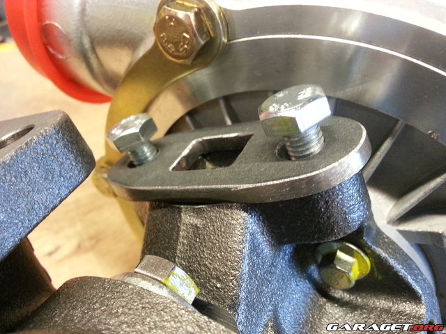

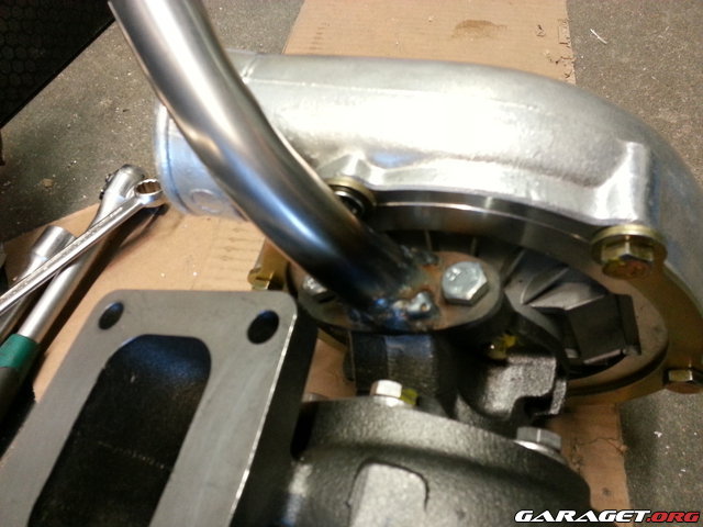

Sen gjorde Erick en fläns till oljereturen på turbonsidan
https://www1.garaget.org/gallery/images/191/190980/190980-9853a191dc7d6d4ba53adea8294d3514.jpg
https://www1.garaget.org/gallery/images/191/190980/190980-27e55f021a958649cd189ed0c2ac2c57.jpg

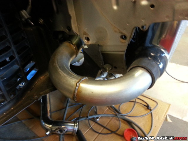

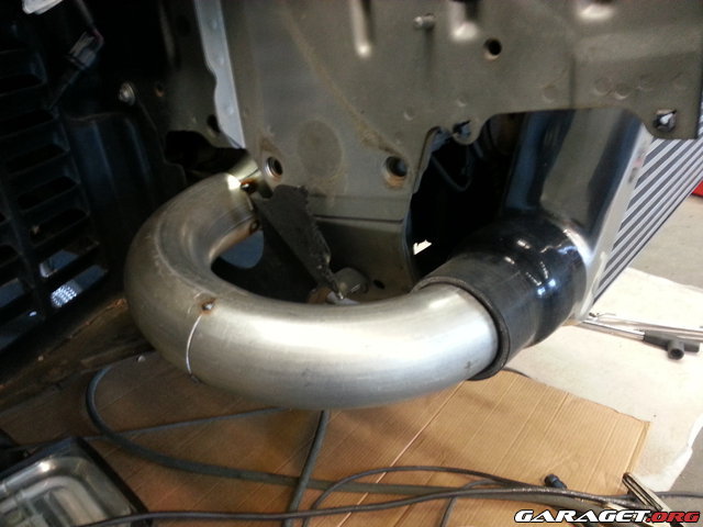

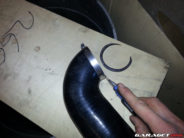

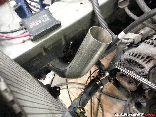

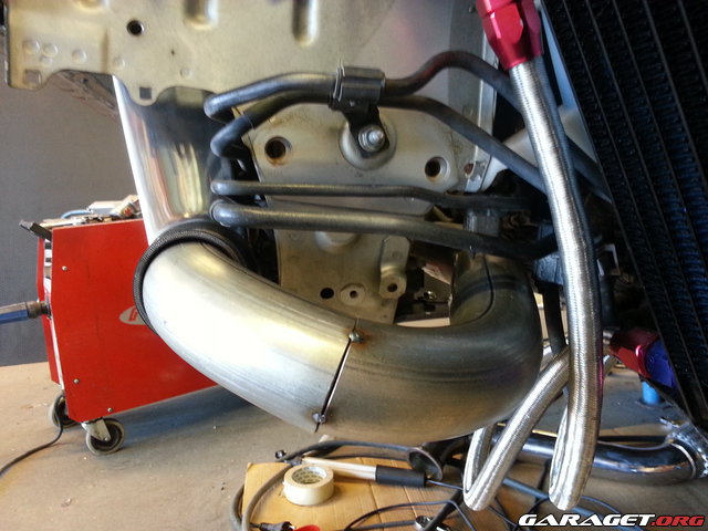

Sen skar han till 90° slangen som ska sitta på turbons utlopp. Det e supertajt här så böjen får bli så tajt som det bara går.
https://www1.garaget.org/gallery/images/191/190980/190980-c68d65b1ed13ac6321d24d3a2213468b.jpg

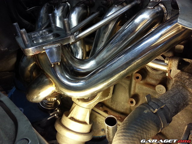

https://www1.garaget.org/gallery/images/191/190980/190980-9c02f4e25839e7a979af873621bacf14.jpg

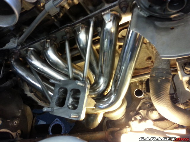

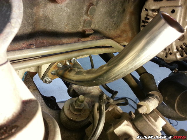

Oljereturen bultad i övretråget smile Röret skall byggas om lite till så att det möter röret från turbon bättre smile Och sen en kort slangbit emellan.

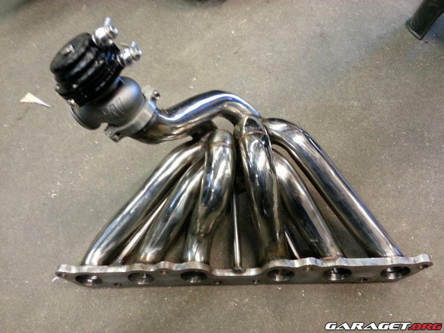

https://www1.garaget.org/gallery/images/191/190980/190980-7cf90016b0baedcd9eccfdf83ba8e4f2.jpg

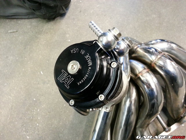

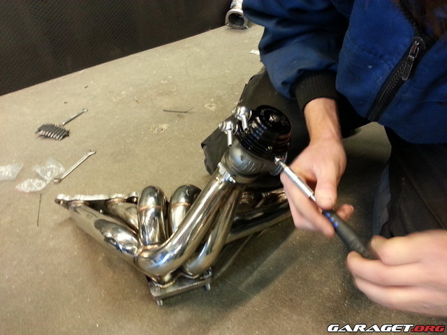

Erick monterar wastegaten smile
https://www1.garaget.org/gallery/images/191/190980/190980-c9abb5f5f4e4deafb0e8f71c30f13691.jpg
https://www1.garaget.org/gallery/images/191/190980/190980-b58478b9d9a9f54756bf69eed5fa97e9.jpg
https://www1.garaget.org/gallery/images/191/190980/190980-ccd8097fe3bfc4a88d7a7bb5ef2b6c32.jpg
Tial porr smile
https://www1.garaget.org/gallery/images/191/190980/190980-88b2569ca65f8131a59ff63f35bc4672.jpg
https://www1.garaget.org/gallery/images/191/190980/190980-76a09d960cd913a83df9f8b7e73f17dd.jpg
https://www1.garaget.org/gallery/images/191/190980/190980-371f05343d9617b5a8c75432fc499af0.jpg
https://www1.garaget.org/gallery/images/191/190980/190980-1806d6d40d499fe132c8bfcd7bfa3053.jpg

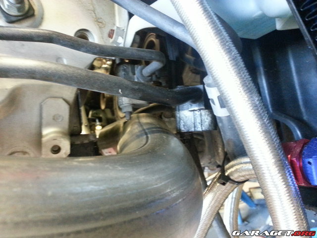

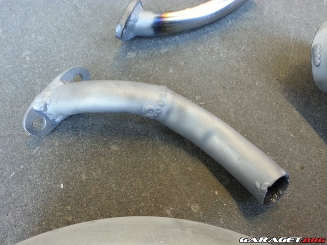

Början till oljeretur på turbon
https://www1.garaget.org/gallery/images/191/190980/190980-70a928a1574ebd79b7a60ecfef34e0fe.jpg

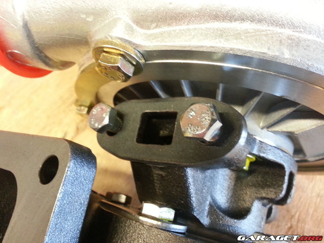

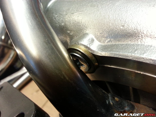

Supertajt så Erick bytte ut en bult mot en försänkt skruv med ph3-skalle, samt försänkte fästjärnet.
https://www1.garaget.org/gallery/images/191/190980/190980-189b2b55c33f3351b6051e1642cd8a47.jpg
Här kommer returen ut-tittandes.

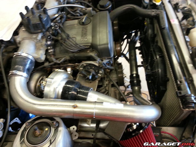

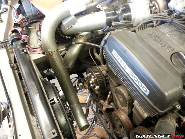

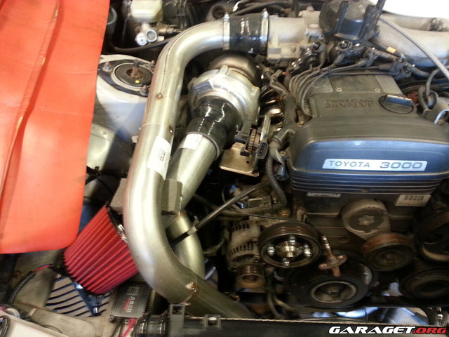

https://www1.garaget.org/gallery/images/191/190980/190980-ba8349fbf7e53cca7c362976baf3df5a.jpg
Jag och Erick började bygga ic-rören smile 2.5"
https://www1.garaget.org/gallery/images/191/190980/190980-eb280f723d6ae33a7694a573d584c934.jpg
Här kommer det upp
https://www1.garaget.org/gallery/images/191/190980/190980-2456e1ecc6dd9876f426563681aec7ca.jpg
Mjuka böjar överallt
https://www1.garaget.org/gallery/images/191/190980/190980-88481b82d3765e10fd2e7255984c4995.jpg
Början till insugsrör

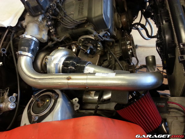

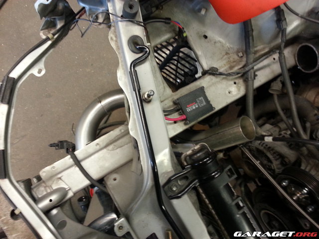

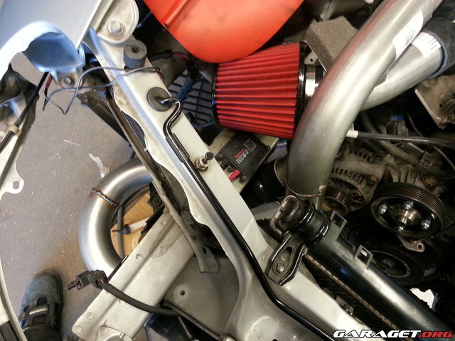

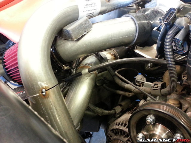

https://www1.garaget.org/gallery/images/191/190980/190980-ee334814d8e519e5232b4f4e3bbd8d03.jpg
Fortsättning av bygge IC-rör!
https://www1.garaget.org/gallery/images/191/190980/190980-65f63b429cacb9a274ad8d5c41c29f27.jpg
Det tar sej smile
https://www1.garaget.org/gallery/images/191/190980/190980-2e65c34a0d15242ed2a04a80dd28d7ab.jpg
Helsvetsat
https://www1.garaget.org/gallery/images/191/190980/190980-f0c8f1794cf4a6118b6a0d7be540a3c5.jpg
Allt ligger fritt och fint utan att vara emot och skava någonstans
https://www1.garaget.org/gallery/images/191/190980/190980-104227b5437dd7da6e3d5b5db12a4a27.jpg
Erick trollar lite runt vissa kanter
https://www1.garaget.org/gallery/images/191/190980/190980-41da2cd3112b262a5ceb261502a5b28e.jpg
https://www1.garaget.org/gallery/images/191/190980/190980-ad65787c8e11d8f1747970d1e868b832.jpg
Erick svetsade dit ett fästöra, ICn sitter ju ändå stumt så varför skulle inte första biten på detta röret göra det också smile Iom att det ligger så sjukt tajt ville vi inte risktera att det skulle gå emot någonstans. smile
https://www1.garaget.org/gallery/images/191/190980/190980-e7b58bec0c17779886d883d28f992566.jpg
https://www1.garaget.org/gallery/images/191/190980/190980-8256668ea1469ab7c5944fc430f0684c.jpg
https://www1.garaget.org/gallery/images/191/190980/190980-916404a5df94e898faa6083b4c1332ec.jpg

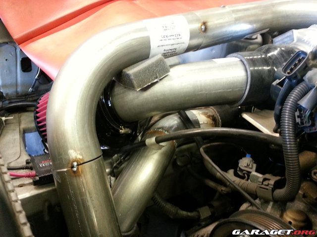

Skumgummi som distanser under byggets gång så att det skall bli lagom gap emellan överallt smile

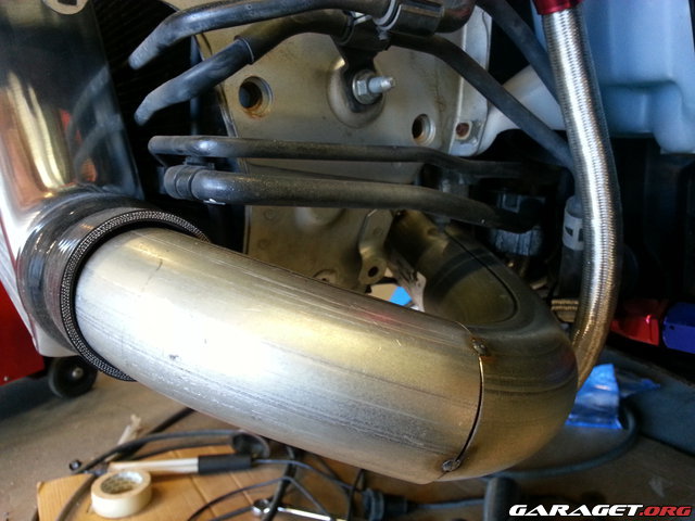

https://www1.garaget.org/gallery/images/191/190980/190980-4826edd2ecd5350e2d40e4afa8332187.jpg
https://www1.garaget.org/gallery/images/191/190980/190980-467ca717f0c03c86bd763f66d0a59cbe.jpg
Sådär ja!
https://www1.garaget.org/gallery/images/191/190980/190980-9a2b3015151ffc600b068a1800f291d9.jpg

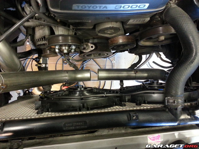

200 meter rör typ!
https://www1.garaget.org/gallery/images/191/190980/190980-0c7fd8c4e17702f86a6b2cf29c1afd4c.jpg

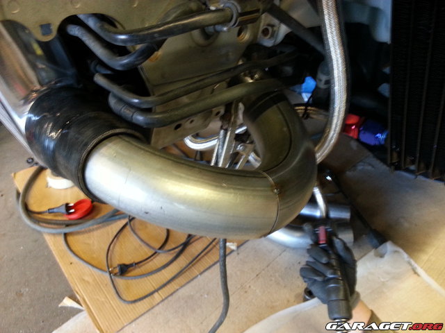

Men svinbra blev det!! En hump-silikonslang där nere. En hump tillåter mer flex än en vanlig. smile
https://www1.garaget.org/gallery/images/191/190980/190980-5449ad1d45f020f2803d35939b832074.jpg
Tjusigt smile
https://www1.garaget.org/gallery/images/191/190980/190980-f3e9322f8618d75cc696b7d7a511251a.jpg
Även på röret på andra sidan sitter det en hump i höjd med rambalken ungefär.

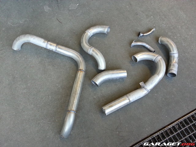

https://www1.garaget.org/gallery/images/191/190980/190980-9ef451af738eb67d31db7d75739db710.jpg
Alla rörbitarna, färdigsvetsade och blästrade. Imorgon bitti åker allt på pulverlack smile
Vi har även svetsat dit hullingar i ändarna på alla rören för att undvika att slangarna ska glida av. smile
https://www1.garaget.org/gallery/images/191/190980/190980-fb3c45a96e0a3b62836bd46f3770c515.jpg
Oljereturen, delen som sitter på turbon.
