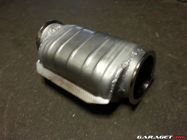

https://www1.garaget.org/gallery/images/191/190980/190980-798c0719b7e0f1fbf1c8907b43e33809.jpg
Sprutat zink på svetsarna smile
https://www1.garaget.org/gallery/images/191/190980/190980-d0e87356c202ce1c644e1d35012aa94c.jpg
Här har vi svetsat på vbandsflänsarna för att enkelt kunna switcha mellan besiktningskatt och de-katt
Lilla biten mellan downpipe och katten blev helzinkad också.
Zinksprayen klarar 400°c så det funkar fint en bit bak på avgassystemet som rostskydd smile

Besiktningskatten.. big_smile Ser ut som faan och garanterat noll flöde, men vad gör det när den bara ska sitta på några timmar om året smile

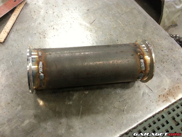

https://www1.garaget.org/gallery/images/191/190980/190980-4c98c84c3c5424fbaca4144781cd1510.jpg
Erick svetsar de-caten smile
https://www1.garaget.org/gallery/images/191/190980/190980-ada72fae603d8133f901c543ee32bd5a.jpg
Punktat på plats! Fördelen att göra såhär är att det ligger absolut inga spänningar allt i systemet nu. Utan alla rören vill ligga precis som dom gör nu smile

De-caten helsvetsad
