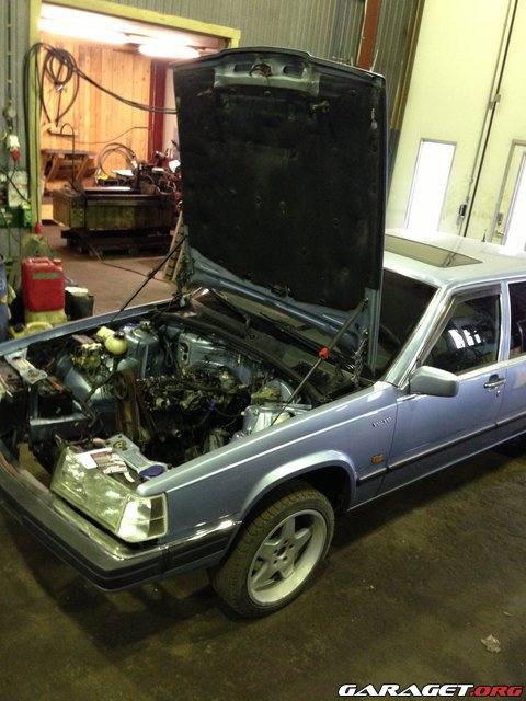

Volvo 760 - 90.. https://www1.garaget.org/gallery/images/164/163182/163182-42a7ce8e8d67fa20ad38999b979f046a.jpg
Här fraktas bilen till garaget big_smile

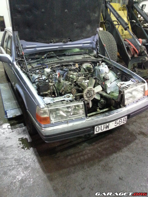

https://www1.garaget.org/gallery/images/164/163182/163182-1a1286e9c8ad6530f1de0b8d060fcf4d.jpg

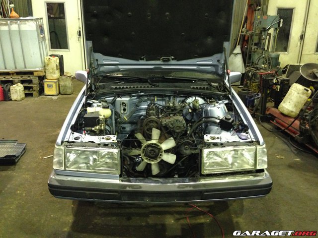

Då var motorn urlyft! Dålig kvalité på bilden
https://www1.garaget.org/gallery/images/164/163182/163182-699d665d84e1a5a4e6a793f81b862f07.jpg

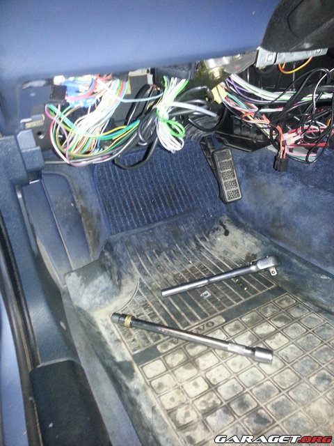

Lite bättre bild, börjat att ta bort all onödig el med smile

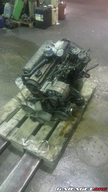

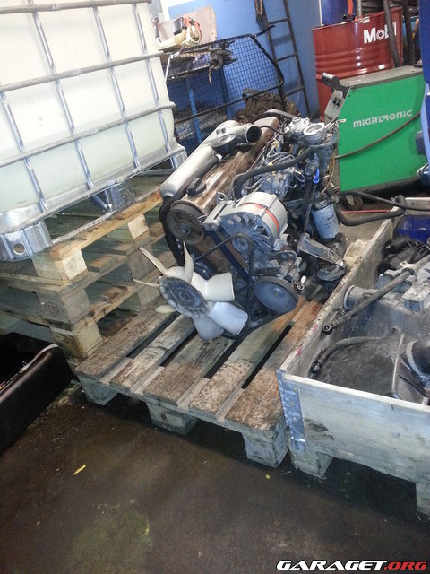

Ingen bild men har pallat upp den i ett annat garage och börjat riva koppling och bensinpumpar coolcool

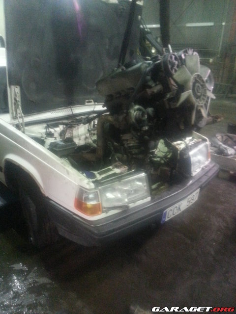

https://www1.garaget.org/gallery/images/164/163182/163182-ff64ffc541a978abb552d7a725693246.jpg

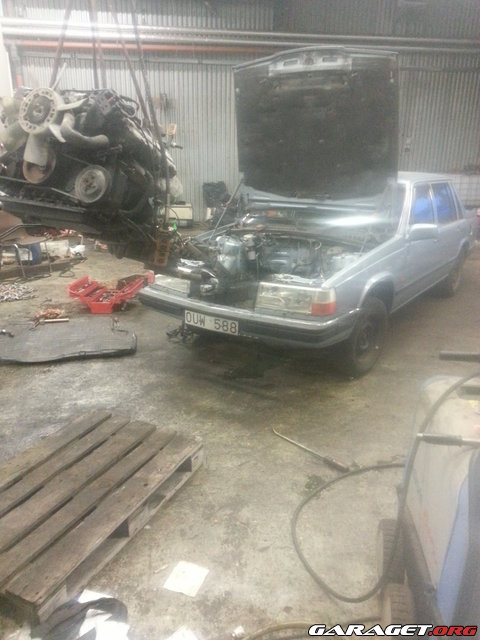

Motorn påväg ur 945

Motorn tvättad ska nog måla upp blocket lite med cool

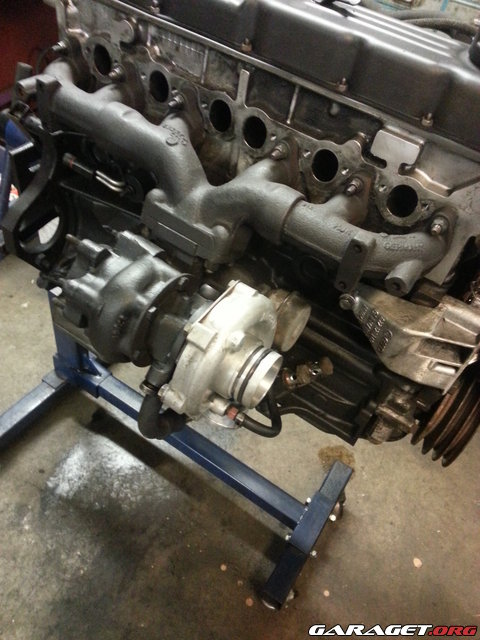

https://www1.garaget.org/gallery/images/164/163182/163182-5bdff413ab7353290622b49e76a746cc.jpg

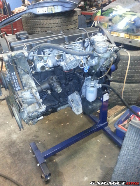

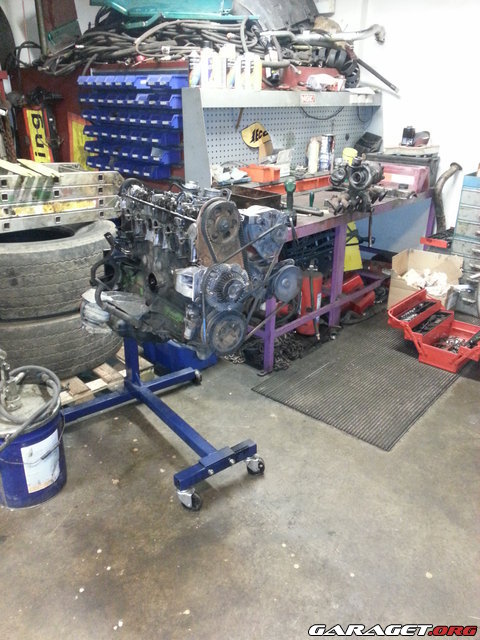

Motorn ska få sig lite färg, ny kamrem,vattenpump,ventilkåpspackning mm cool

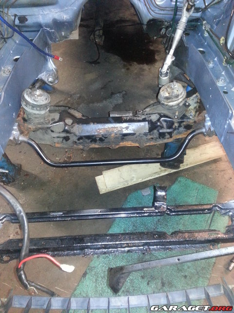

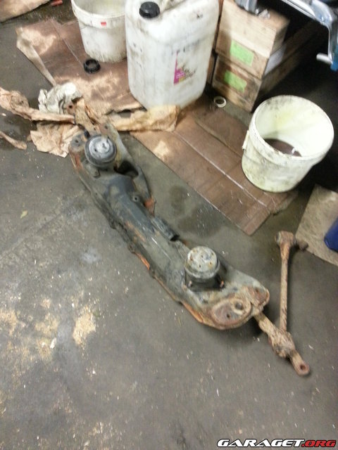

Framvagnsbak till diesel! cool

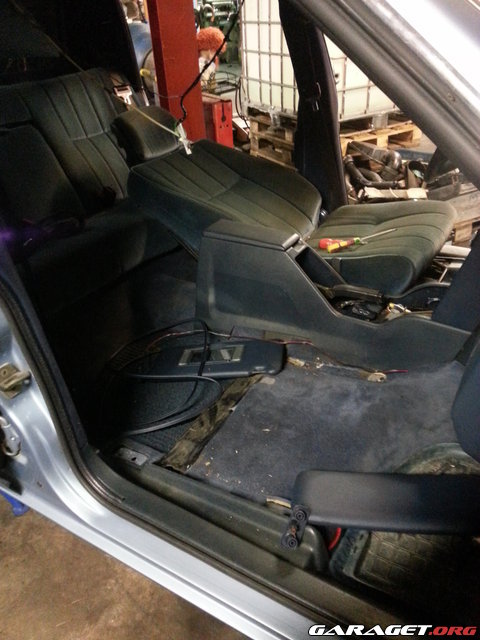

https://www1.garaget.org/gallery/images/164/163182/163182-8c5c084bcf73e16e807ebf653ce4d249.jpg

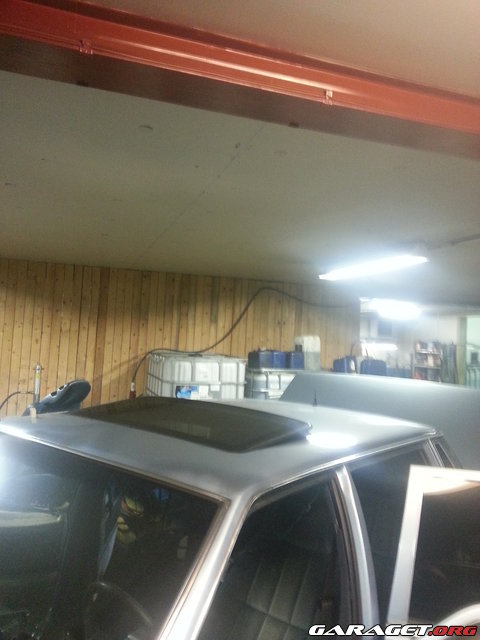

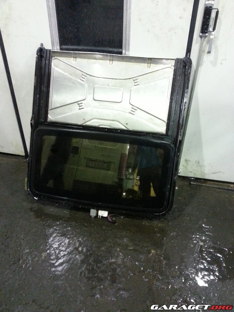

innertak påväg ur!
https://www1.garaget.org/gallery/images/164/163182/163182-dd81db3d9866e1baac08064815f4ad7f.jpg
Åå glastakluckan i!

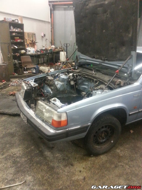

https://www1.garaget.org/gallery/images/164/163182/163182-6bc81ddd7afb01e90169d53e0cb69a16.jpg

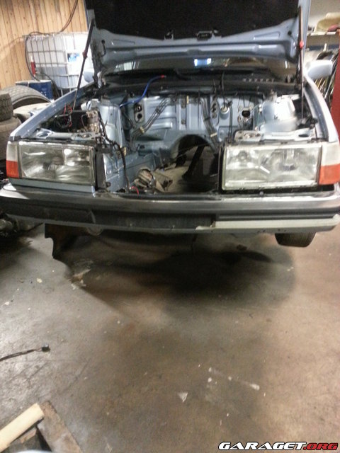

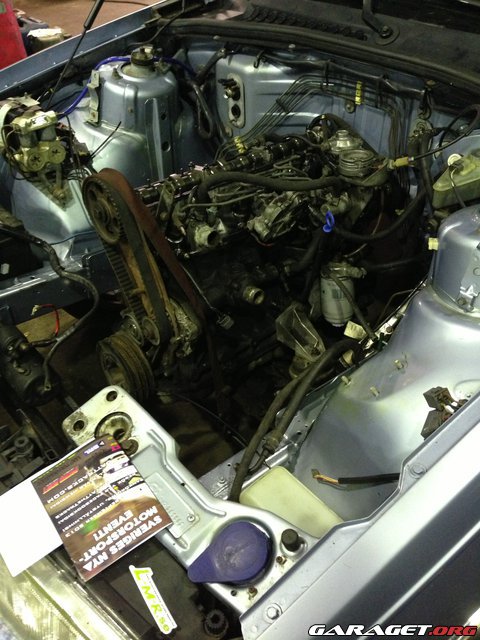

Motorrum big_smile

Dieselbalk i

Motorn påväg ihop cool

3 292 Inlägg

Fint de, Hur gjorde du med varvräknarn? smile
Kopplade in den på Generatorn om jag inte minns fel..
Med varvräknaren du får luska ut i kontaktstycket vilken som är signalkabel för varvräknaren och sen dra ut en kabel från den till W på generatorn så gjorde vi på en kompis 740 när vi konverterade om den till diesel smile Plus till pumpen är ju bara ta plusen från tändspolen smile
ja de var de jag ville ha svar på vilken kabel i kontaktstycket, magnetventilen är fixat smile
Jag kommer tyvärr inte ihåg vilka kablar det var på 740in heller hmm

Kabeln till varvräknaren är Röd/vit smile
