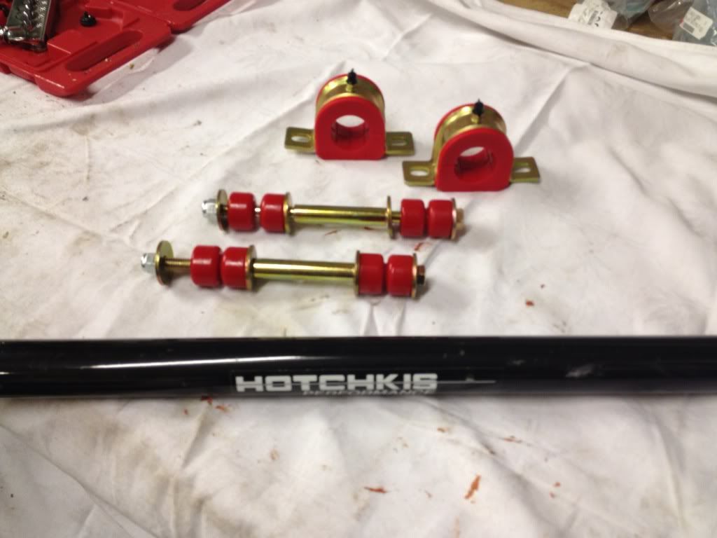

Hotchkis TVR väghållningskit sitter på den numera och även en sats Baer skivbromsar fram och bak.

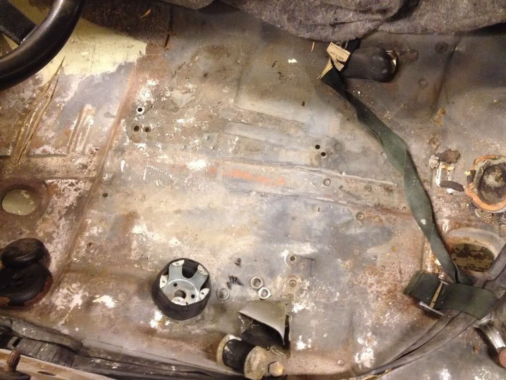

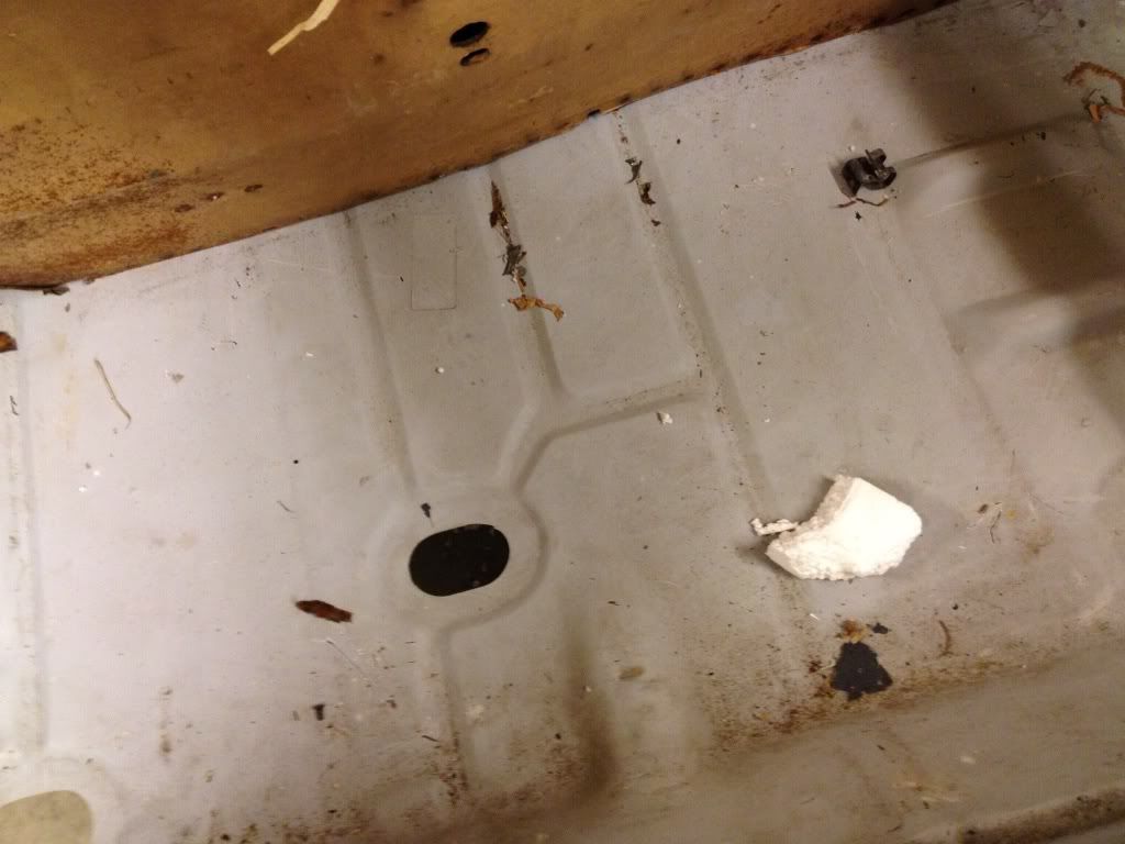

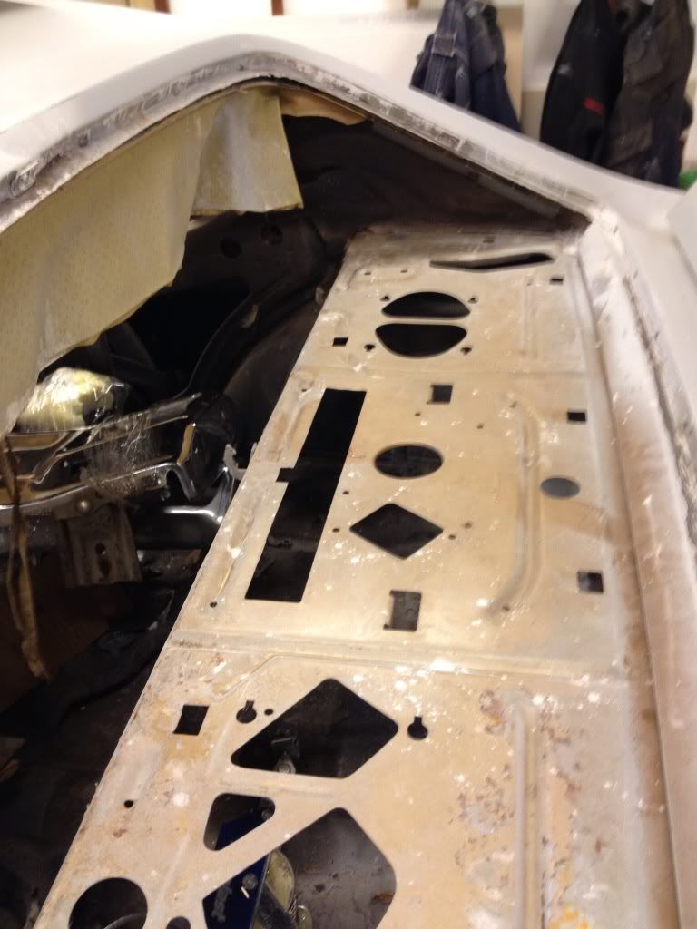

Det kommer bli ramlyftning, men egentligen bara för att färgen flagnar under karossen..   :shock:
Grundfärg är bra grejer att använda  wink
Däremot är plåten som ny under färgen och jag har inte hittat någon rost som behöver svetsas, precis som förra ägaren sa!  8-)

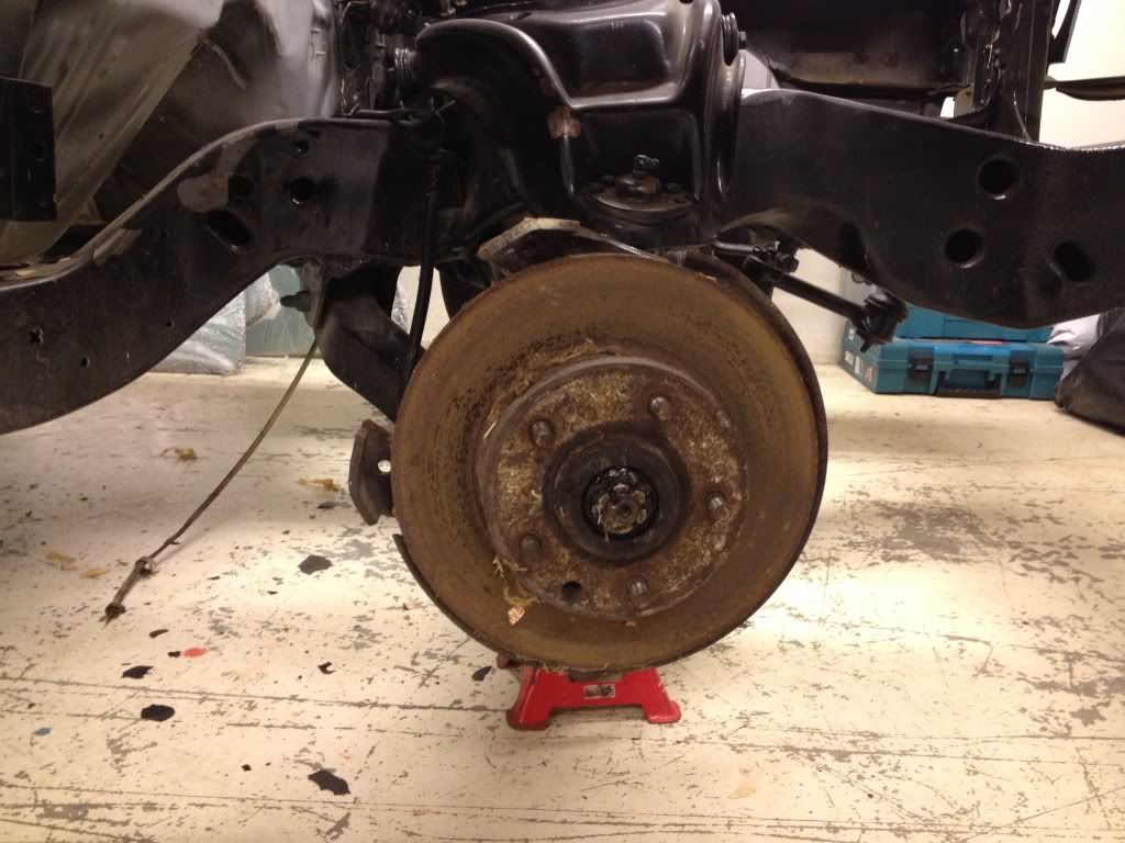

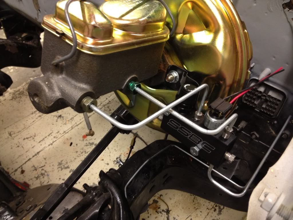

Steg 1 blev att stoppa dit stötdämpare och börja bygga om bromssystemet till ett med servo...
http://i1272.photobucket.com/albums/y394/Chevells1/MAGNUSOCHJOHANN/IMG_0034.jpg
http://i1272.photobucket.com/albums/y394/Chevells1/MAGNUSOCHJOHANN/IMG_0036.jpg
http://i1272.photobucket.com/albums/y394/Chevells1/MAGNUSOCHJOHANN/IMG_0035.jpg
http://i1272.photobucket.com/albums/y394/Chevells1/MAGNUSOCHJOHANN/IMG_0032.jpg

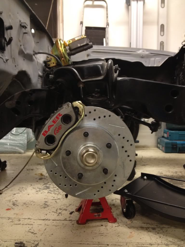

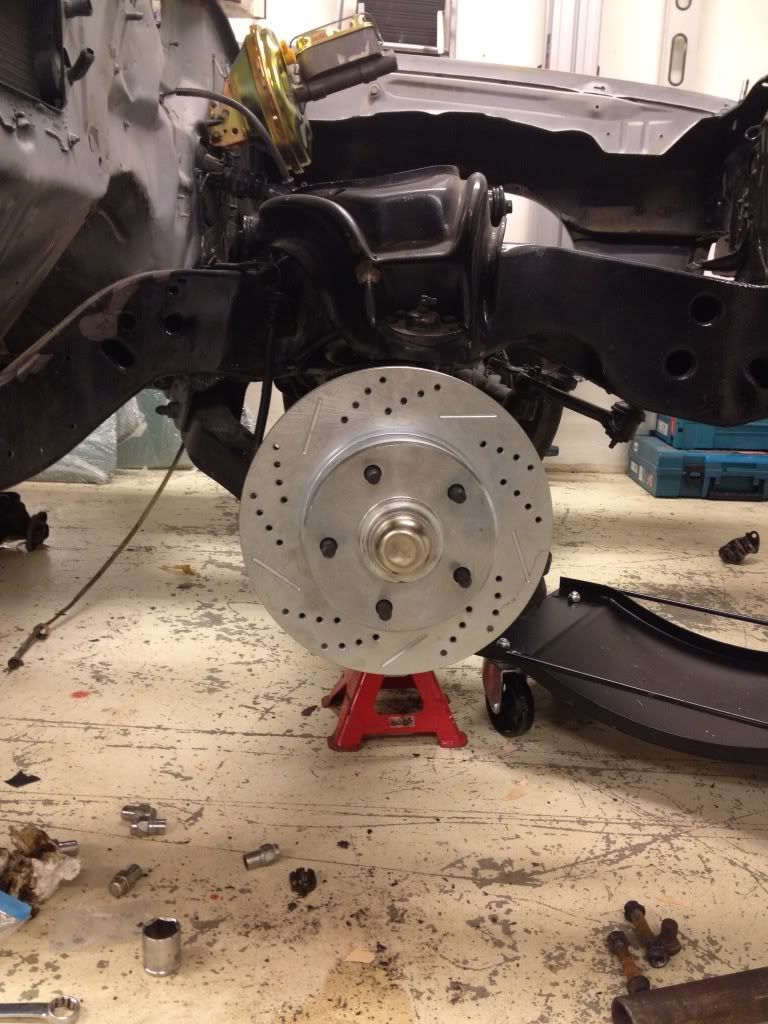

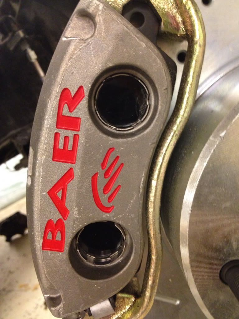

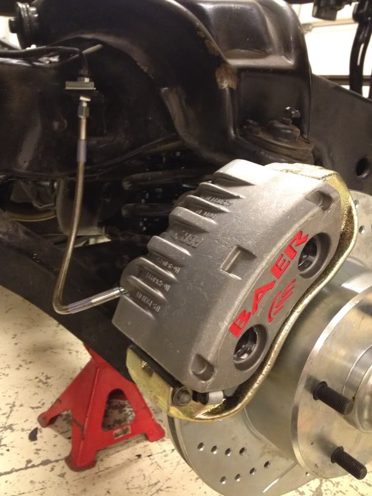

Bromsdags...
Baers Bear Claw kit...
Dett är vad jag började med
http://i1272.photobucket.com/albums/y394/Chevells1/MAGNUSOCHJOHANN/IMG_0063.jpg
Steg för steg förvandlas bromsarna
http://i1272.photobucket.com/albums/y394/Chevells1/MAGNUSOCHJOHANN/IMG_0071.jpg
http://i1272.photobucket.com/albums/y394/Chevells1/MAGNUSOCHJOHANN/IMG_0073.jpg
http://i1272.photobucket.com/albums/y394/Chevells1/MAGNUSOCHJOHANN/IMG_0074.jpg
http://i1272.photobucket.com/albums/y394/Chevells1/MAGNUSOCHJOHANN/IMG_0077.jpg
http://i1272.photobucket.com/albums/y394/Chevells1/MAGNUSOCHJOHANN/IMG_0075.jpg
http://i1272.photobucket.com/albums/y394/Chevells1/MAGNUSOCHJOHANN/IMG_0076.jpg
http://i1272.photobucket.com/albums/y394/Chevells1/MAGNUSOCHJOHANN/IMG_0078.jpg

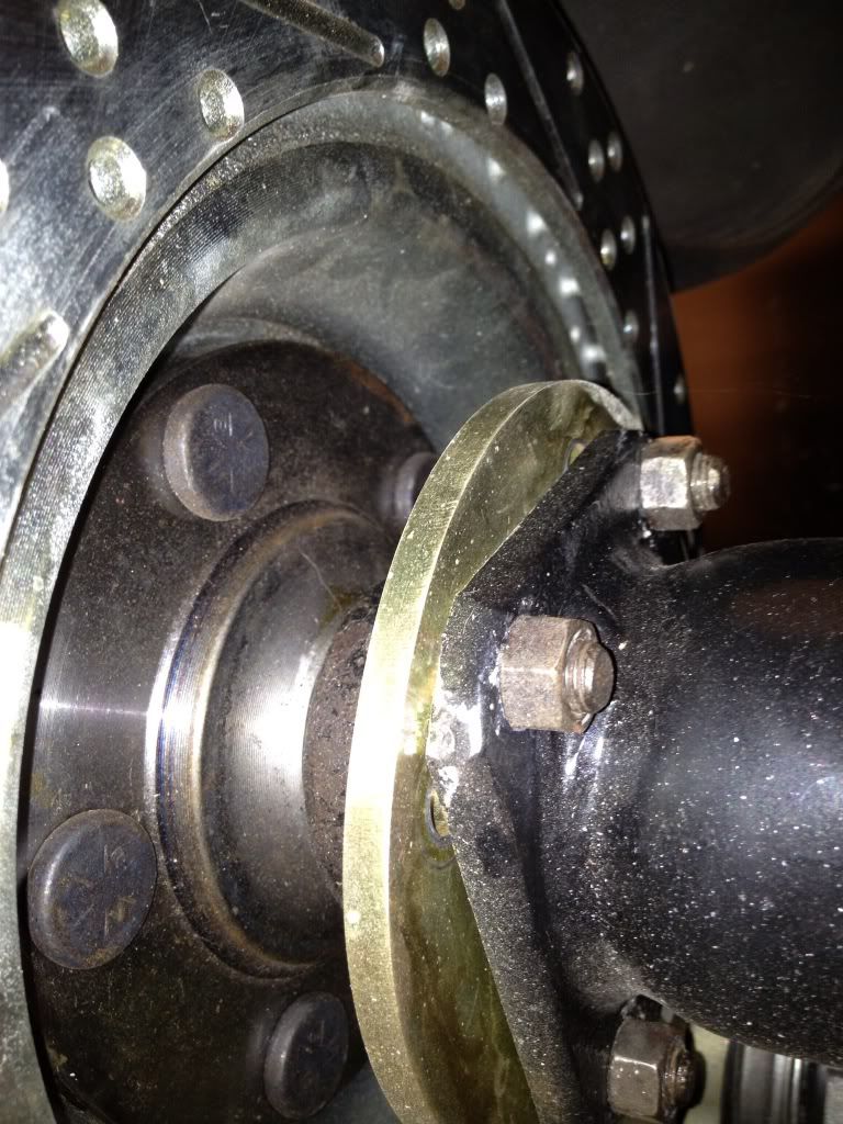

Hittade ett par Moser axlar i bakaxeln   :o
http://i1272.photobucket.com/albums/y394/Chevells1/MAGNUSOCHJOHANN/IMG_0068.jpg

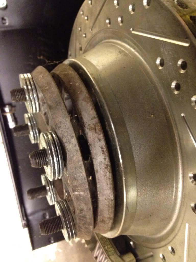

Åsså lite shims för att få hjulen att rulla utan att ta i ....
http://i1272.photobucket.com/albums/y394/Chevells1/MAGNUSOCHJOHANN/IMG_0066.jpg

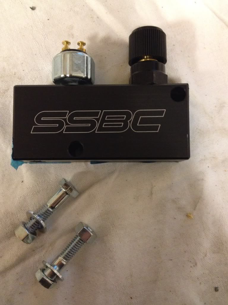

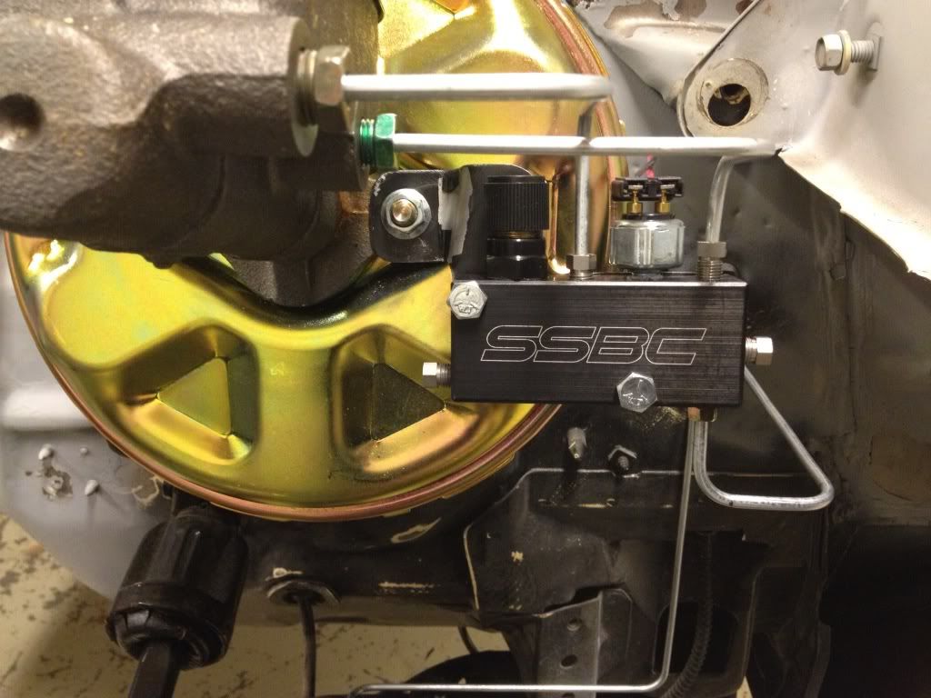

Har pysslat på med bromsarna under tiden och fått in en ny bromsvåg och dragit om alla bromsrör...

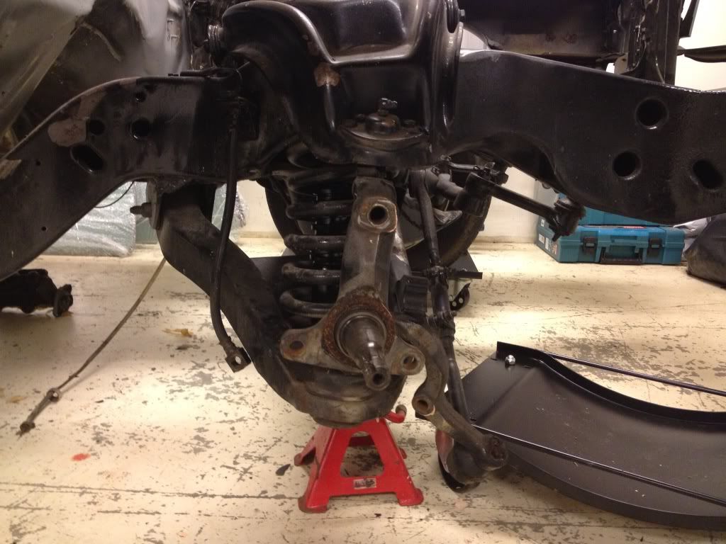

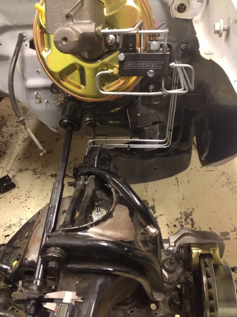

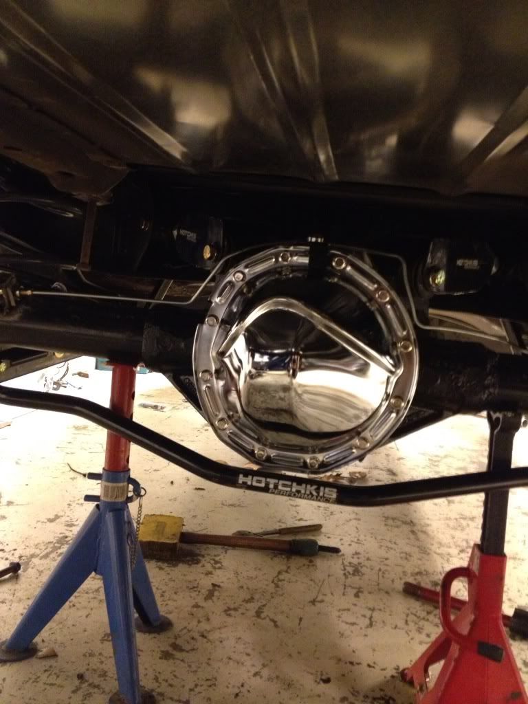

Har dragit åt alla bromsrör, så bromssystemet är klart sånär som på två banjonipplar till bromsoken bak och fyllning/luftning.
Bara hoppas allt är tätt  :?
Fick även dit nyinköpta locket till bakaxeln och fyllt upp med olja
http://i1272.photobucket.com/albums/y394/Chevells1/MAGNUSOCHJOHANN/Chevelle/IMG_0101_zpsf5f1412c.jpg

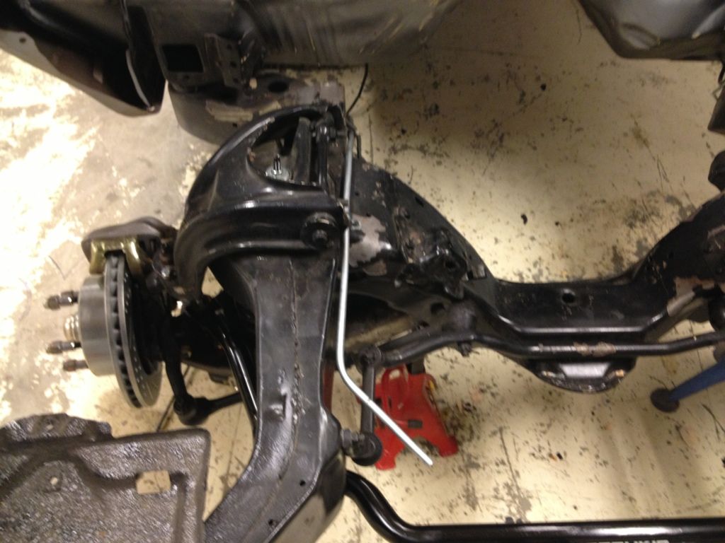

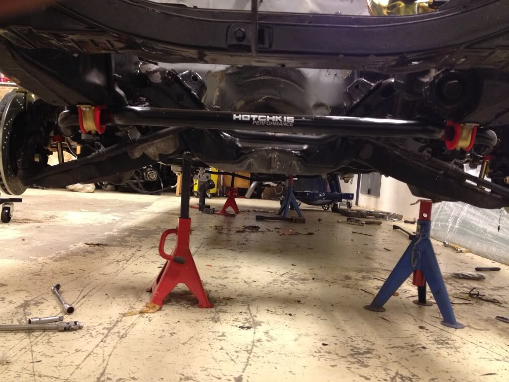

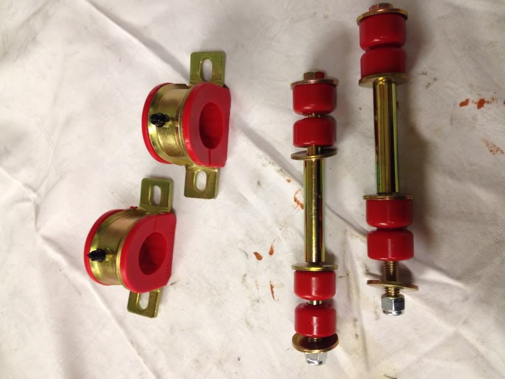

Sedan meckade jag dit kränghämmaren fram. Dock inte helt utan bekymmer.
En gänga var strippad men jag kom som tur var åt att sätta en nyloc mutter på inuti ramen.
Sedan stämde inte avståndet mellan hålen bussningarna bultas i, så jag fick bruka lite våld och slipstift.
Men dit kom den!
http://i1272.photobucket.com/albums/y394/Chevells1/MAGNUSOCHJOHANN/Chevelle/IMG_0102_zps5eaa7e4c.jpg
http://i1272.photobucket.com/albums/y394/Chevells1/MAGNUSOCHJOHANN/Chevelle/IMG_0103_zpsa4201973.jpg
http://i1272.photobucket.com/albums/y394/Chevells1/MAGNUSOCHJOHANN/Chevelle/IMG_0104_zps251852e9.jpg

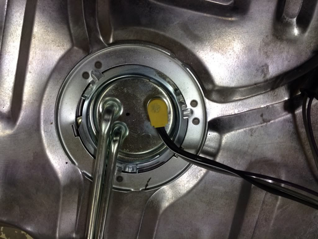

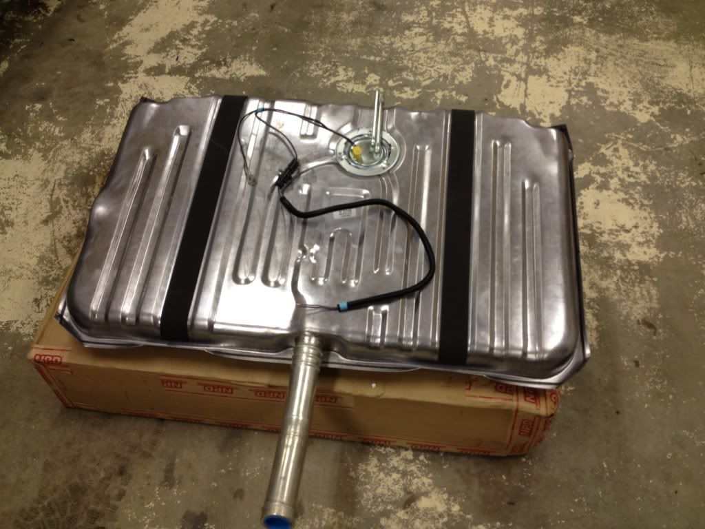

Nästa steg blir nog bränslesystemet, får en membranpump idag.
Pumpen som sitter inbyggd i nya tanken är för effektiv...
Titta gärna in på mitt projekt.
En 1970 Chevelle som byggs med LS1 och luftfjädring m.m.
http://www.garaget.org/forum/viewtopic.php?id=269119
718 Inlägg
3 april 2013

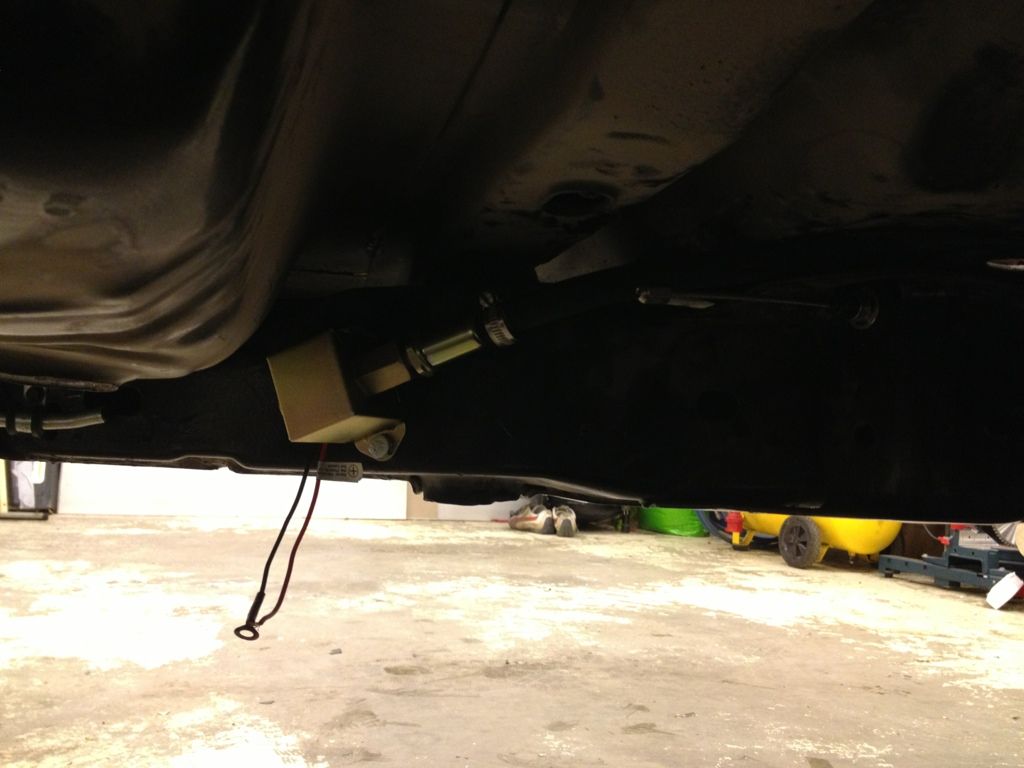

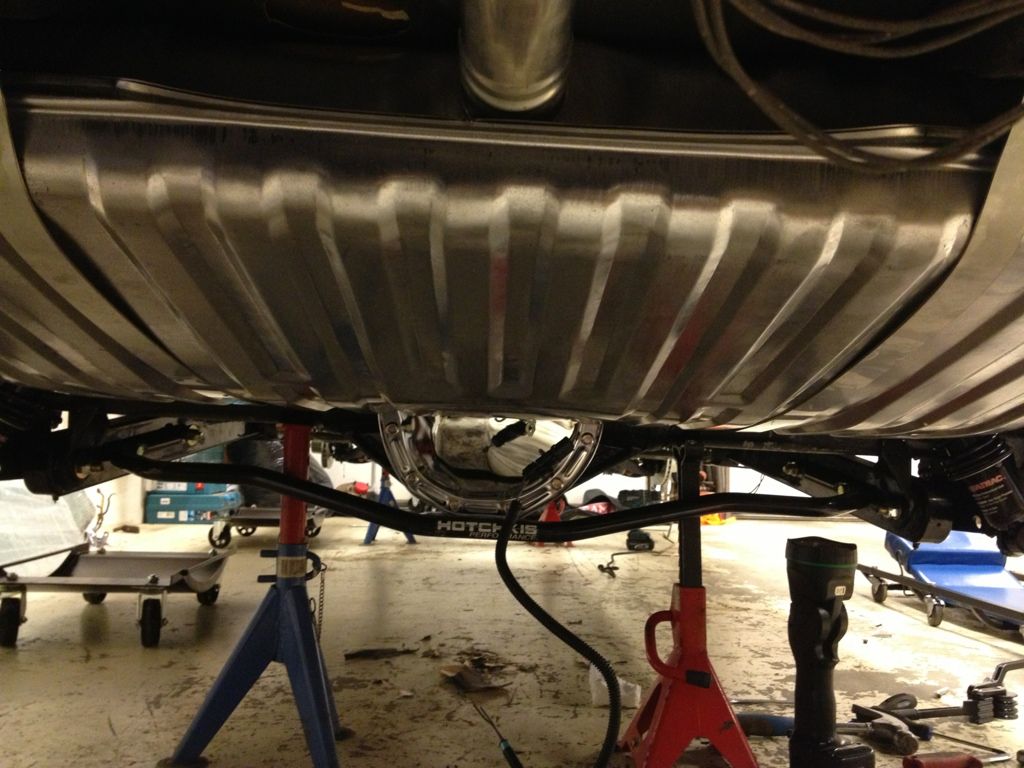

Nya Spectra tanken med inbyggd pump för insprutning...
http://i1272.photobucket.com/albums/y394/Chevells1/MAGNUSOCHJOHANN/Chevelle/IMG_0123_zps98244683.jpg
http://i1272.photobucket.com/albums/y394/Chevells1/MAGNUSOCHJOHANN/Chevelle/IMG_0124_zps38bf0dd5.jpg
hamnade på plats.
http://i1272.photobucket.com/albums/y394/Chevells1/54747905-91AC-4179-8FCF-C76BB6CE2E85-359-000000AD03879302_zpsd969ce85.jpg
så även min nya "svindyra" bränslepump från Biltema  big_smile  , hoppas den klarar besiktningen ( och att den klarar pumpa bränsle, fick sätta den en bit ifrån tanken av praktiska skäl....)
Ska bara sitta där tills bilen är besiktad med förgasarmotorn, sen ryker den....
http://i1272.photobucket.com/albums/y394/Chevells1/709770FF-6605-4708-BBCB-BE7BA7D741AA-359-000000ACF57B902E_zpse70d6aab.jpg
Drog klart nytt 3/8" bränslerör hela vägen fram, får finjustera längden senare...
http://i1272.photobucket.com/albums/y394/Chevells1/E26990DC-AA71-469A-BDED-A73C19F374D3-359-000000AD26BF13A3_zpsa7e56641.jpg

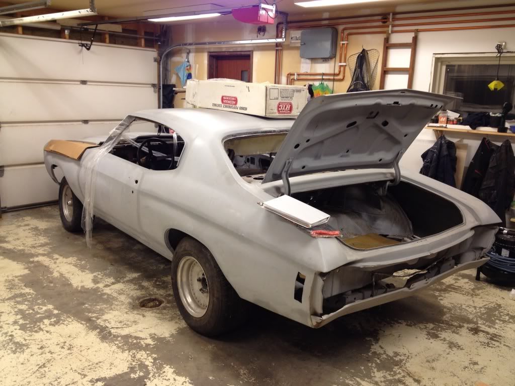

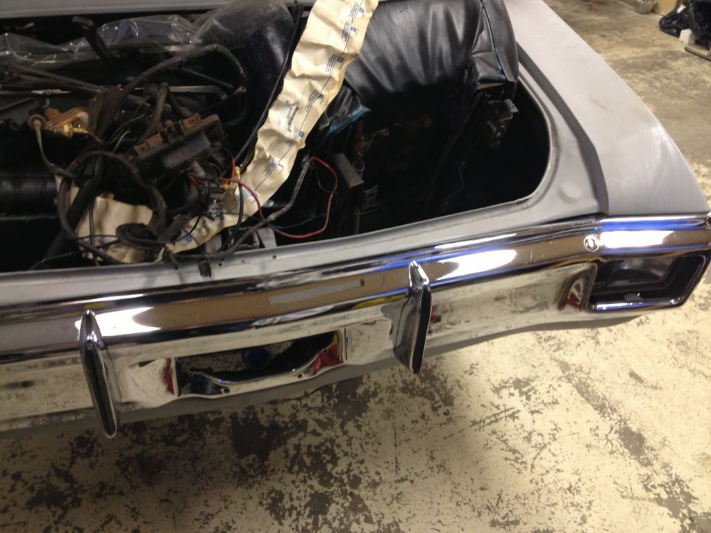

Jag hade en liten motivationskris...
Vart bara tvungen hänga dit stötfångaren för att få se något blankt på den
http://i1272.photobucket.com/albums/y394/Chevells1/BFF8189D-2F0E-4B76-A341-1785C3C3A321-359-000000AD1C924607_zps8d8ec8fa.jpg
Det är fortfarande mycket kvar som måste göras innan besiktningen   :?

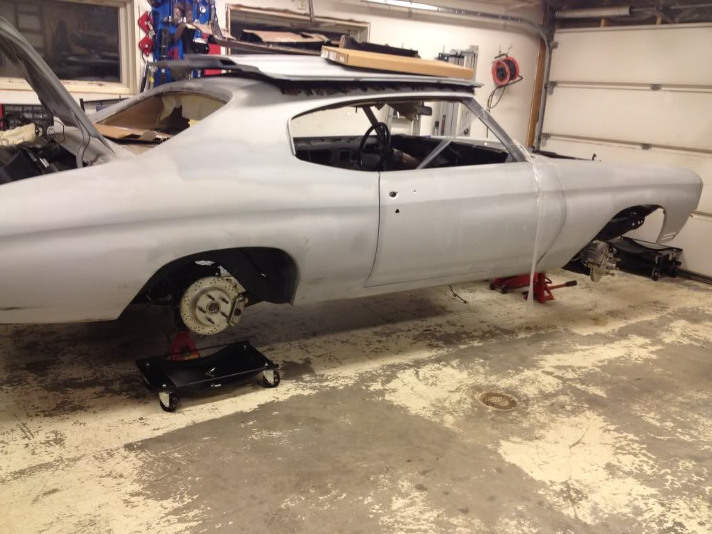

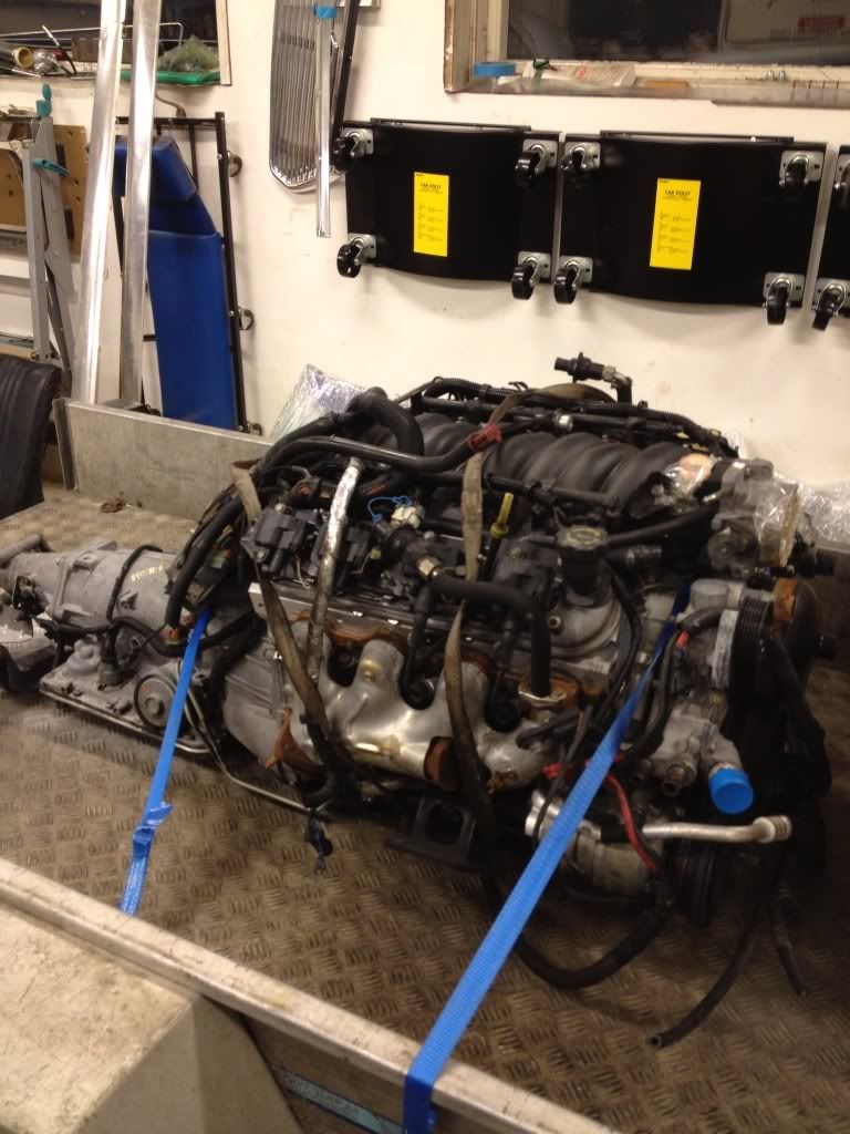

Var lite oinspirerad igår igen, men hade bestämt mig att låne/besiktningsmotorn skulle i!
Var först tvungen att få ner bilen på hjul för att kunna flytta den.
Har lite trångt garage, så för att kunna få in motorlyften framför bilen måste den stå på diagonalen i garaget....
För ändamålet letade jag fram ett par gamla fälgar och däck ur förrådet eftersom jag fick sälja iväg Centerlinefälgarna (som ändå inte gick att använda....)
http://i1272.photobucket.com/albums/y394/Chevells1/B090E598-BA7F-479C-B09E-87A68024AFBF-5725-000008A691D154B4_zpscf6c32eb.jpg
Sedan åkte fronten av
http://i1272.photobucket.com/albums/y394/Chevells1/D21CF95E-7AA0-4DEA-AF53-BEC8D66DB857-5725-000008A687659974_zps9e08c02c.jpg
och motorn åkte i!
http://i1272.photobucket.com/albums/y394/Chevells1/BD7F6620-9CE1-4E86-AF75-AF1D97BBEA25-5725-000008A69A1EAC64_zps2bd0e6df.jpg
http://i1272.photobucket.com/albums/y394/Chevells1/ACE7F4A7-4588-419D-A6AF-477BC36FDDF2-5725-000008A6B5CDCA42_zpsb7b991f6.jpg
http://i1272.photobucket.com/albums/y394/Chevells1/FCA17A6C-D166-47D0-AD0B-97323F573FA0-5725-000008A6AF2FAC0B_zps6079e208.jpg

och motorn åkte i!
http://i1272.photobucket.com/albums/y39 … d0e6df.jpg
http://i1272.photobucket.com/albums/y39 … b991f6.jpg
http://i1272.photobucket.com/albums/y39 … 79e208.jpg

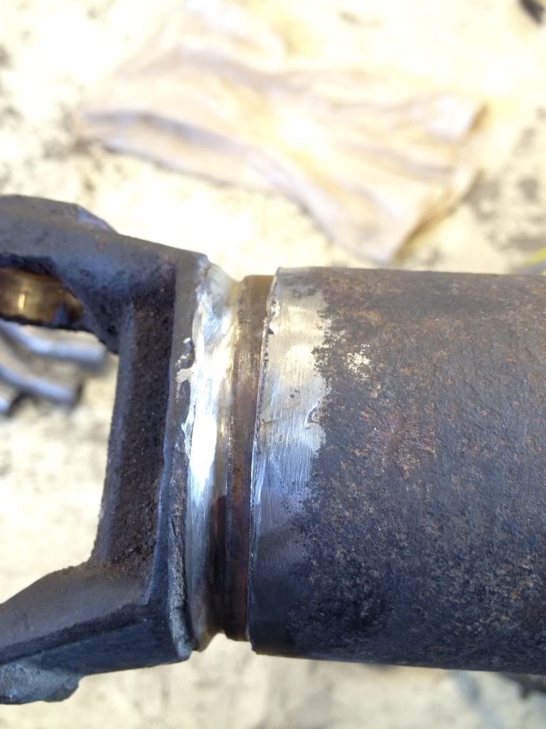

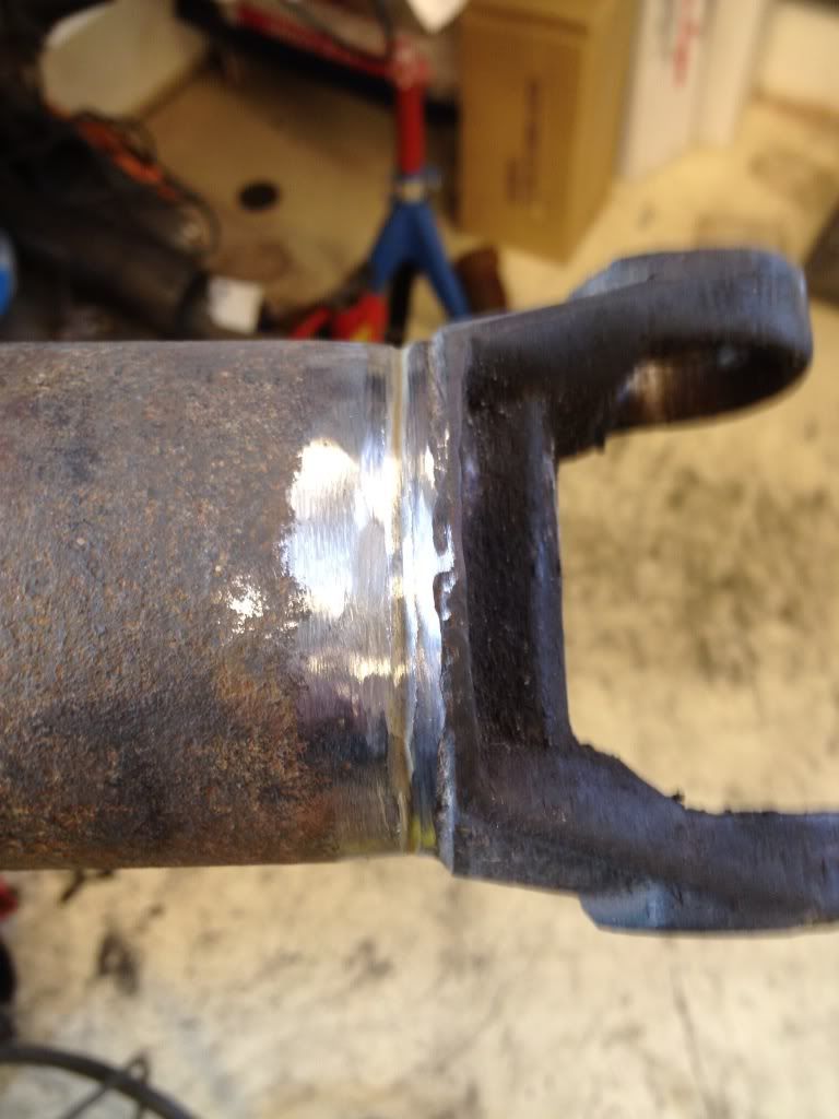

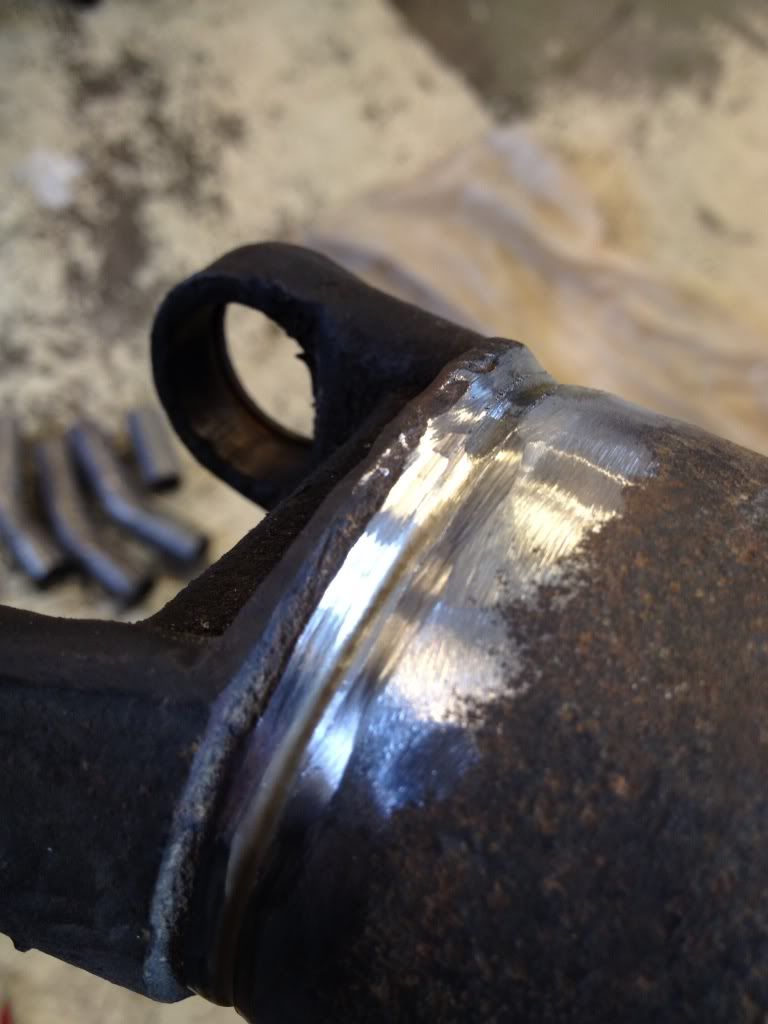

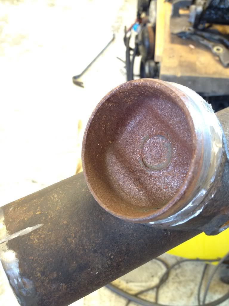

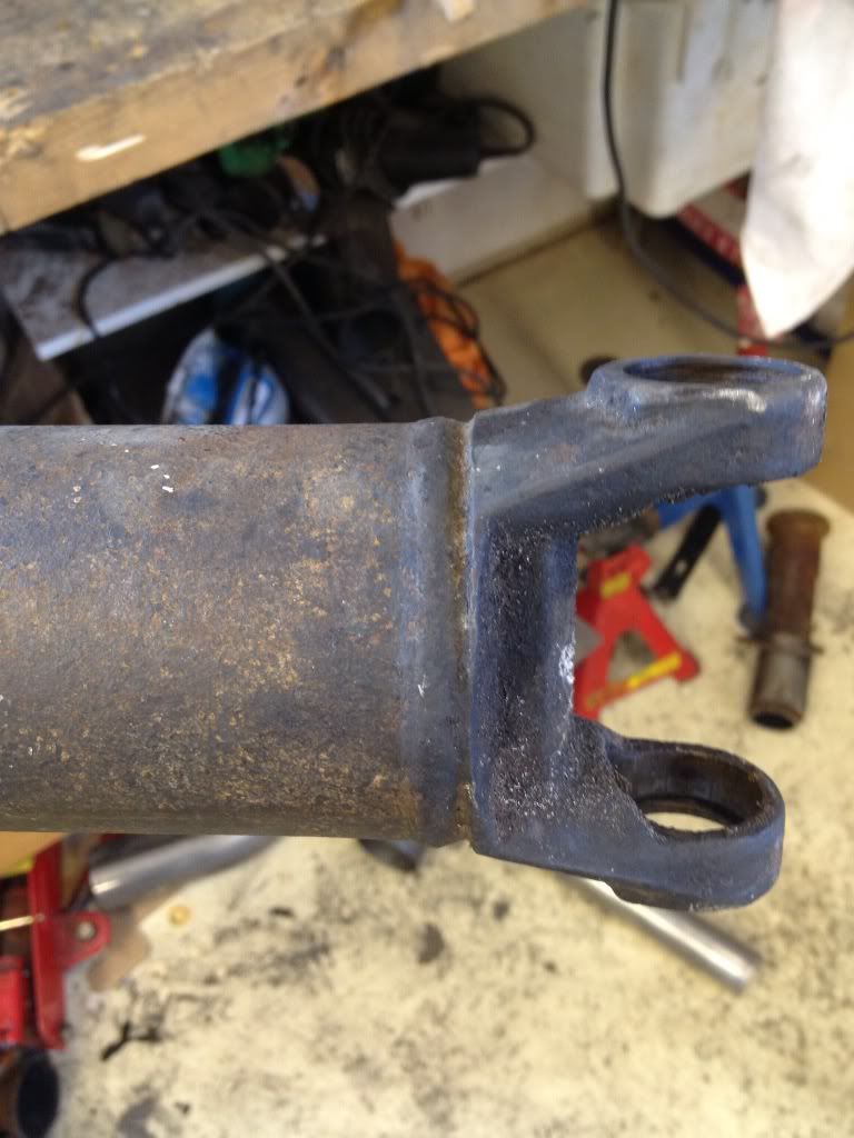

Kortade mellanaxeln idag.
Var ju inga konstigheter!
Började med att slipa ner svetsfogen
http://i1272.photobucket.com/albums/y394/Chevells1/MAGNUSOCHJOHANN/Chevelle/IMG_0133_zpse0154b5d.jpg
http://i1272.photobucket.com/albums/y394/Chevells1/MAGNUSOCHJOHANN/Chevelle/IMG_0134_zps79e7c9b1.jpg
Tog sedan rondellen och kapskiva och gick lite djupare:
http://i1272.photobucket.com/albums/y394/Chevells1/MAGNUSOCHJOHANN/Chevelle/IMG_0135_zps6498b095.jpg
Provade knacka lös medbringaren och slipade mer tills...
http://i1272.photobucket.com/albums/y394/Chevells1/MAGNUSOCHJOHANN/Chevelle/IMG_0136_zpsff64f4ae.jpg
http://i1272.photobucket.com/albums/y394/Chevells1/MAGNUSOCHJOHANN/Chevelle/IMG_0137_zpse4572fe4.jpg

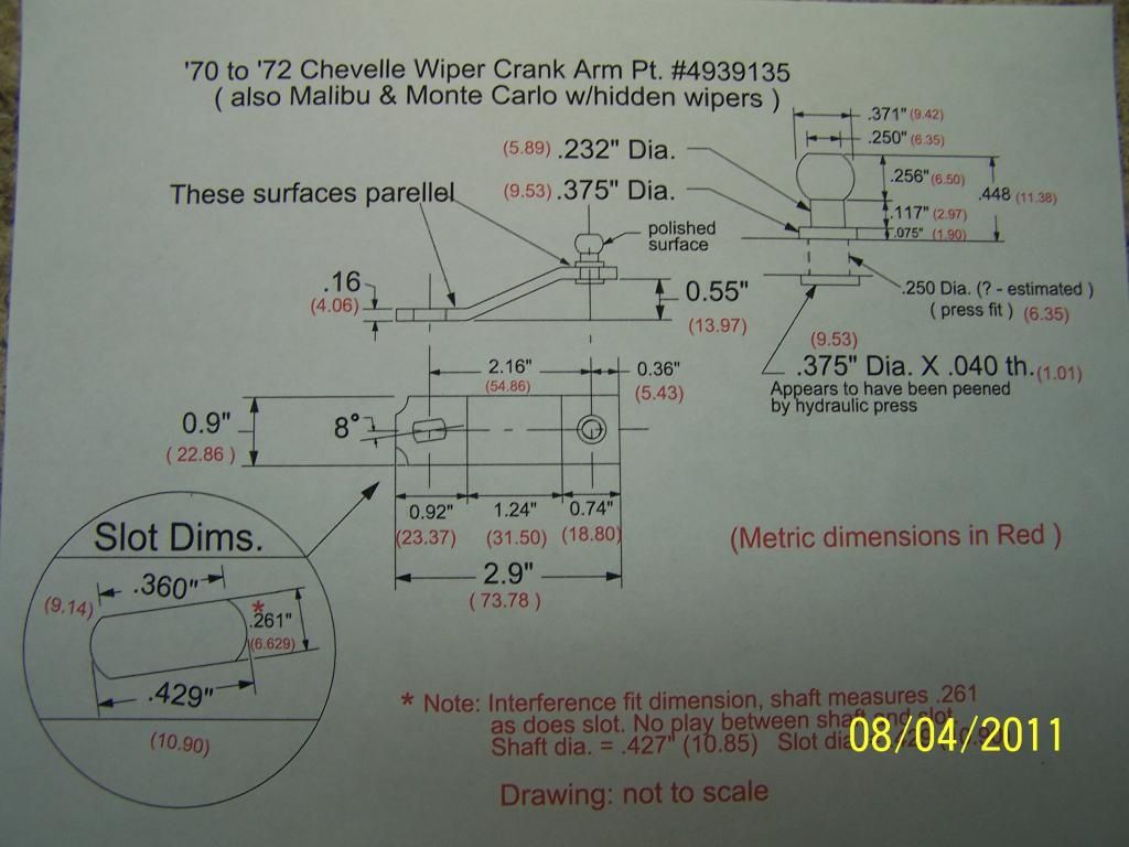

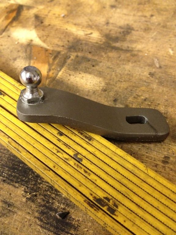

Smidde även till en momentarm till torkarlänkaget eftersom jag inte lyckades hitta någon att köpa
Hittade denna relativt seriösa skissen :-)
http://i1272.photobucket.com/albums/y394/Chevells1/211AE9AA-6040-4BCC-BE04-5EA09A9C3A81-522-0000003F35B34855_zpsc54d0618.jpg
Och resultatet blev så här
http://i1272.photobucket.com/albums/y394/Chevells1/951109F3-1FC1-400F-BC12-AE598C08B70F-406-000000338BEE9A96_zps78fc7a2e.jpg
http://i1272.photobucket.com/albums/y394/Chevells1/FC4C3A35-671A-42EA-844D-DC1A0CA3E917-406-0000003385AD8FCB_zps81dbb2d9.jpg

Momentarmen lackad och klar med leden ( från ett extraljus stag :-s )

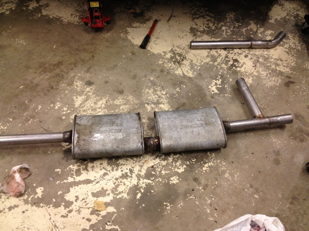

Fortsatte bränna ihop det tillfälliga avgassystemet för besiktningen.
Kan väl inte säga att jag satsar på prestandan eller utseende i detta fall...
http://i1272.photobucket.com/albums/y394/Chevells1/228EB883-8AFE-42BE-846F-8095FFADED7B-257-0000001CDABA1929_zps711473e3.jpg
Satte sen ihop kardanaxeln.
Missade dock att det skulle vart gm's större kors mot bakaxeln så det blev till att beställa nytt....
