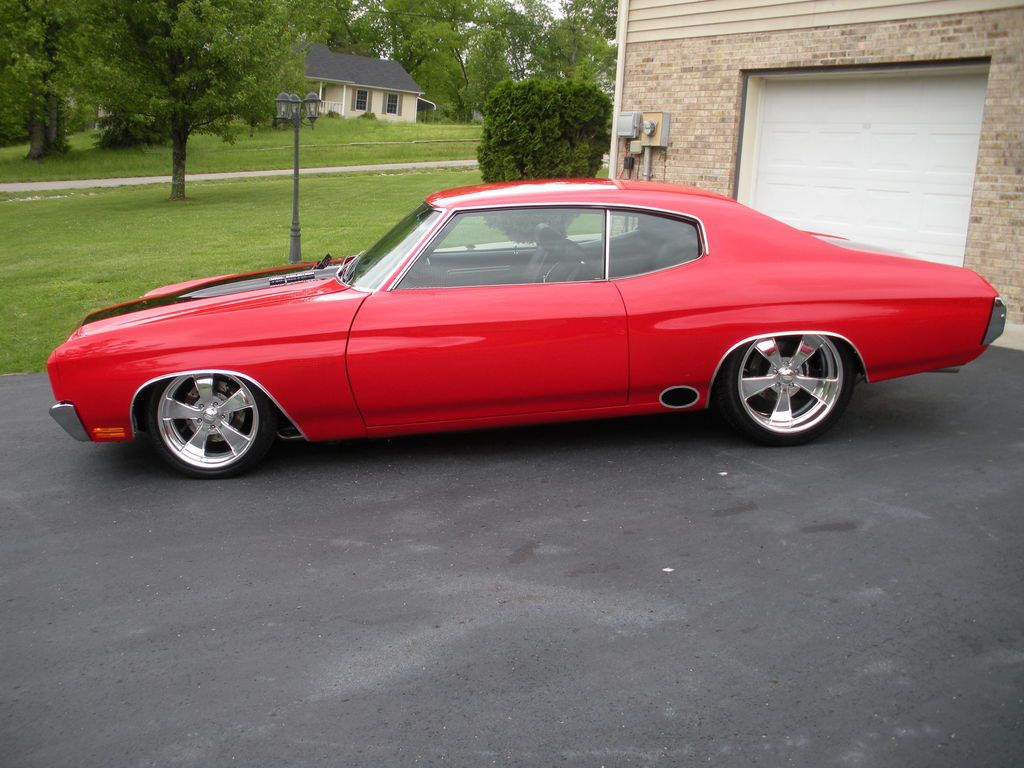

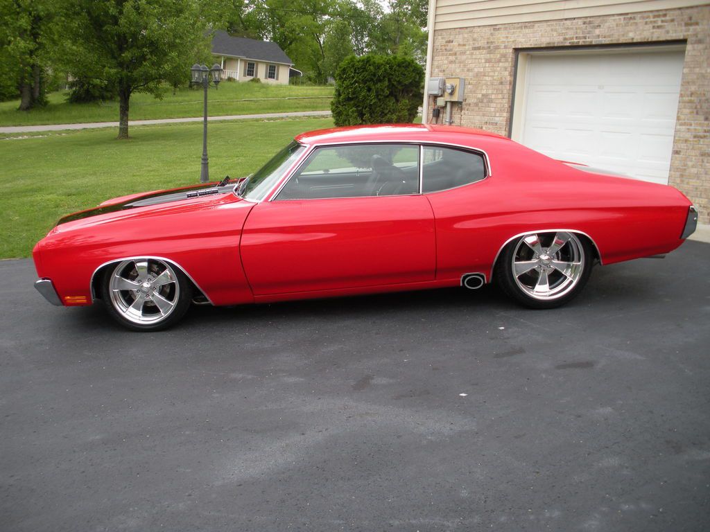

Okej grabbar och tjejer, nu behöver jag eran hjälp!
Har gjort några alternativ på utblås.
Vilket tycker ni är snyggast?
Eller skulle ni göra någon helt annan design?
Har själv en favorit, men det avslöjar jag inte nu för att undvika att påverka er.....
Nr1
http://i1292.photobucket.com/albums/b562/mangaloranga/Piluthuggentroumlskel_zpsf844ced3.jpg
Nr2
http://i1292.photobucket.com/albums/b562/mangaloranga/Oval_zpse8e72f23.jpg
Nr3
http://i1292.photobucket.com/albums/b562/mangaloranga/Urjackadoval_zps823f7407.jpg
Nr4
http://i1292.photobucket.com/albums/b562/mangaloranga/Rektangulaumlrt_zps3ec89b88.jpg
Nr5
http://i1292.photobucket.com/albums/b562/mangaloranga/Pil_zpsd6292eb0.jpg
Kom igen och ös på med många kommentarer nu!
ALLA är välkomna att kommentera detta....

#193
1 eller 5 röstar ja på smile
svårt att bestämma om det ska va lilla eller stora ^^
kanske mitt i mellan tongue

#194
Nr 5 utan tvekan. Med kolfiberram och kromkant förstås.

#195
Ja d stämmer det efter sista rutan/öppningsbara dörr. Sen va min "lastbil" ,  ännu enklare regler.. men med rätt bes. man å frän bil lite lättare.
Som alternativ du visat skulle JAG ta 2:an. ;-);-)
Precis som d ser ut på vissa dragracebilar kanske inte 4" då men sneskuret typ 45 grader eller nått sånt.

#196
Hade kört 2 utblås "lutande kvadrater" alltså 2 romber. Men så tycker jag! /_/ /_/ typ så haha smile
annars nr 5!

#197
Jag skulle valt alternativ 2 eller 4 smile
