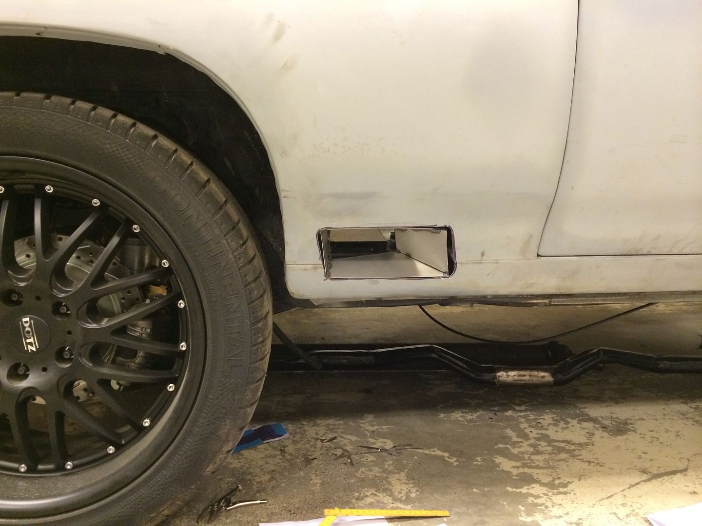

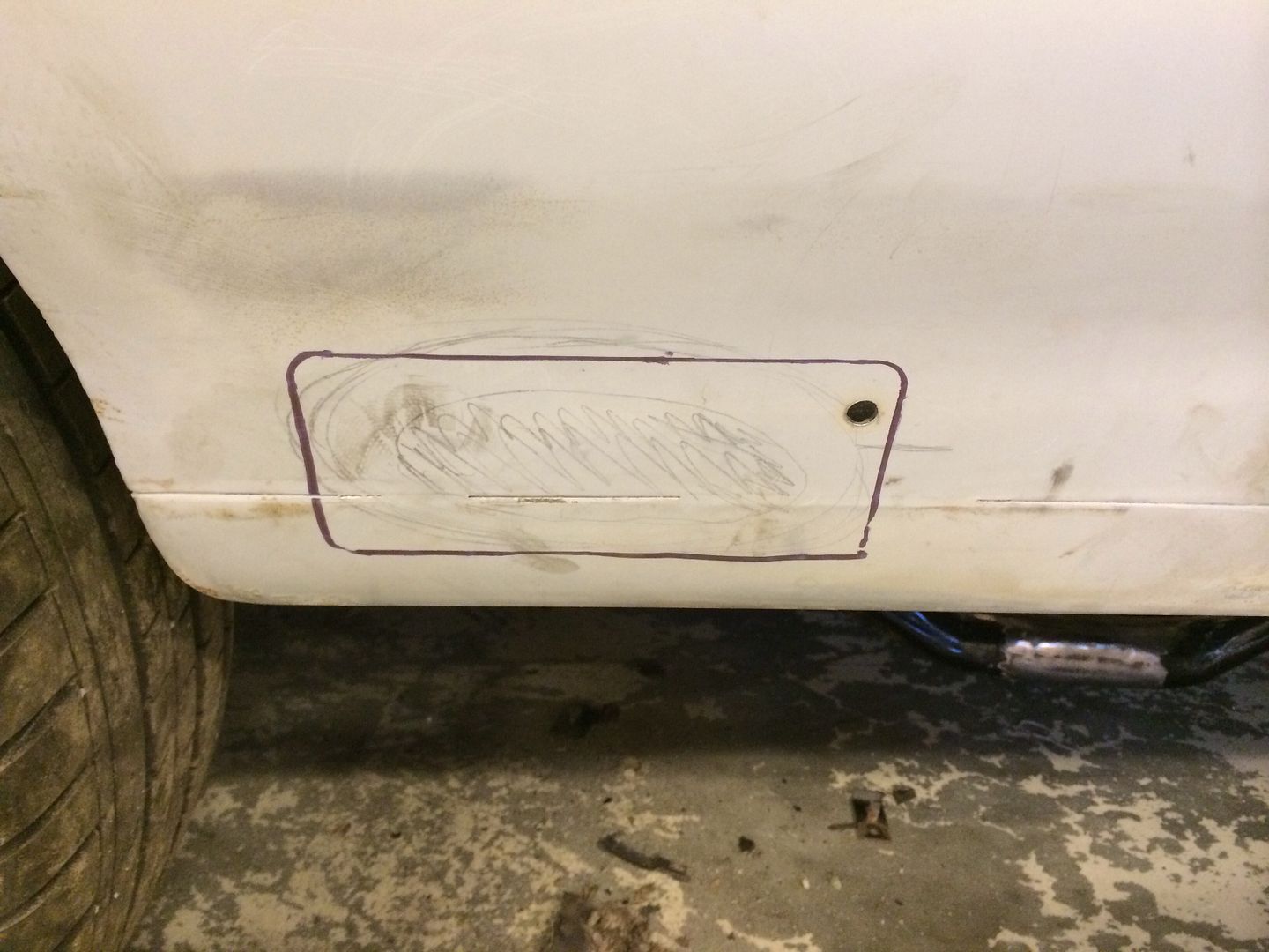

Första garagekvällen på tre veckor!! cool

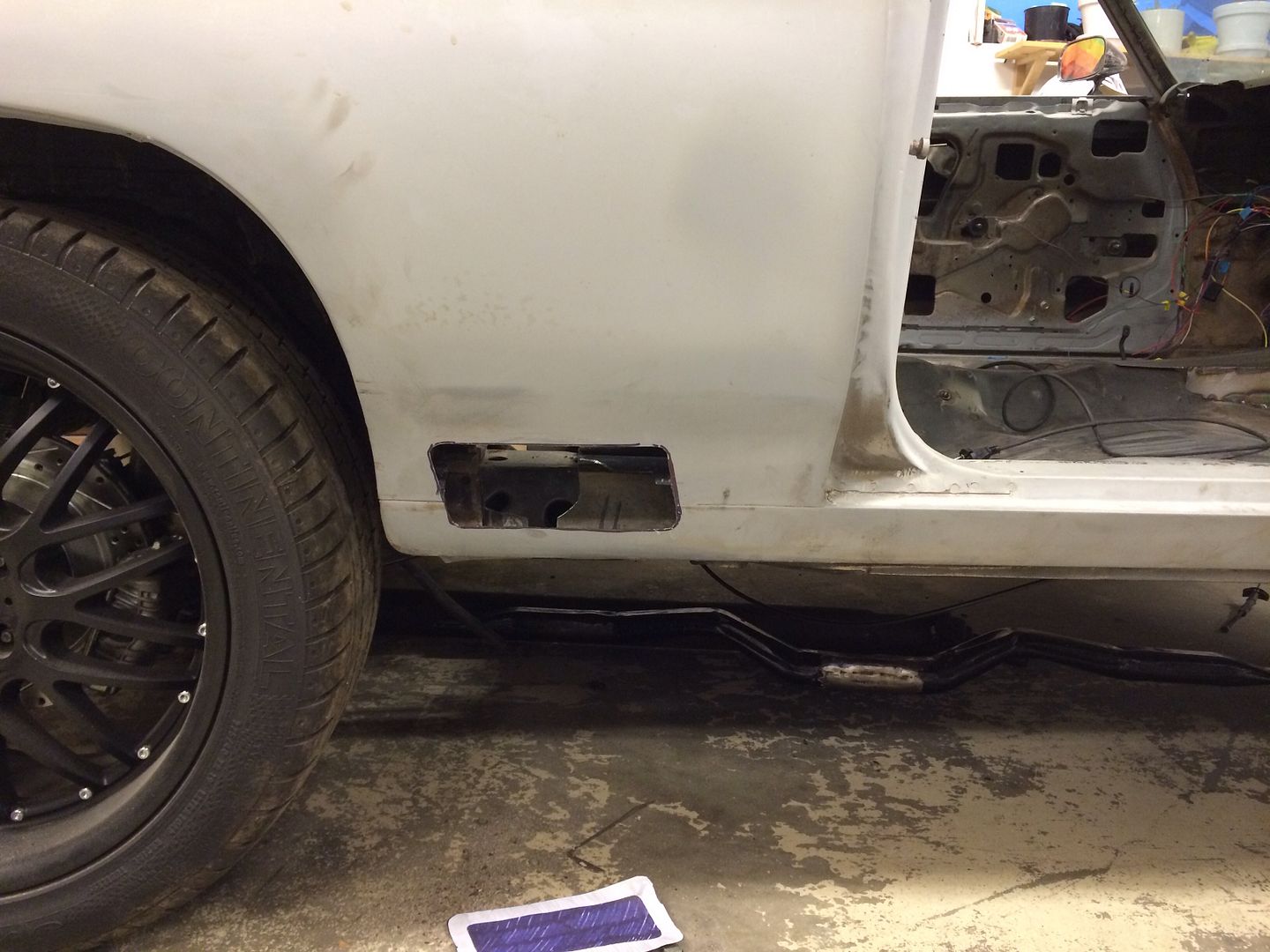

Bestämde mig för att ta tag i sidoutblåsen.
Satt och funderade en bra stund och försökte mäta, men det var tamef-n omöjligt...
Bestämde mig för att lösa saker och ting efter vägen.
SÅ, jag tog fram kapen
http://i1292.photobucket.com/albums/b562/mangaloranga/37EF7A7A-89B1-4620-9CE2-66B75D7FB5B1-2416-0000032D73821225_zpsa84ef395.jpg
http://i1292.photobucket.com/albums/b562/mangaloranga/A674DD15-2364-49DF-98CE-78229DBCA0B0-2416-0000032DAEE1BCA6_zpsce0c3fd5.jpg
Det var riktigt knepigt att komma åt och kapa, men jag lyckades iaf
Beslöt mig för att bygga en "gång" där avgassystemet ska gå.
Punktade ihop lådan som så småningom ska passas in och svetsas fast i golvet.
http://i1292.photobucket.com/albums/b562/mangaloranga/7A82F96F-4741-4D2A-9808-82A14E172D23-2416-0000032DB3935A2E_zpsfdc508cf.jpg
Nu känner jag mig lite mer eggad att göra fler garagekvällar.

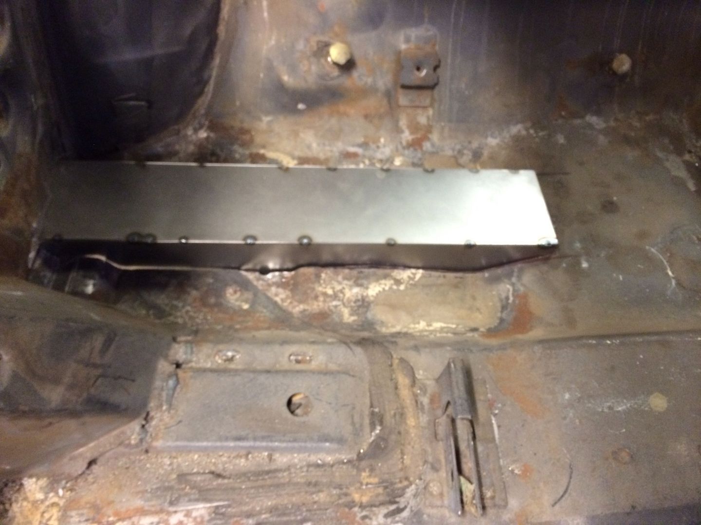

Tärningen är kastad...
http://i1292.photobucket.com/albums/b562/mangaloranga/D2C72D1C-6C7D-4684-80A2-82A554AAABB9-526-000000B858FCBE25_zps753d4d76.jpg
Nu finns det ingen återvändo!!
http://i1292.photobucket.com/albums/b562/mangaloranga/00C58178-8E12-496D-8AC8-4967DCFFC34F-526-000000B84D631E45_zps45229a85.jpg
Började bygga en "tratt" som ska sitta innanför ramen
http://i1292.photobucket.com/albums/b562/mangaloranga/D2D799AC-411A-468E-8184-5B2FFC382DE6-526-000000B843393B8D_zps176b31d0.jpg
Blev inte riktigt nöjd med den, så jag kommer skrota den och göra en ny...
Lite putsning av kanalen för avgassystemet så ska nog den också bli bra :-)
http://i1292.photobucket.com/albums/b562/mangaloranga/503183CC-7193-44FF-822E-13B7A361D30E-526-000000B854736CE5_zps48d357b6.jpg

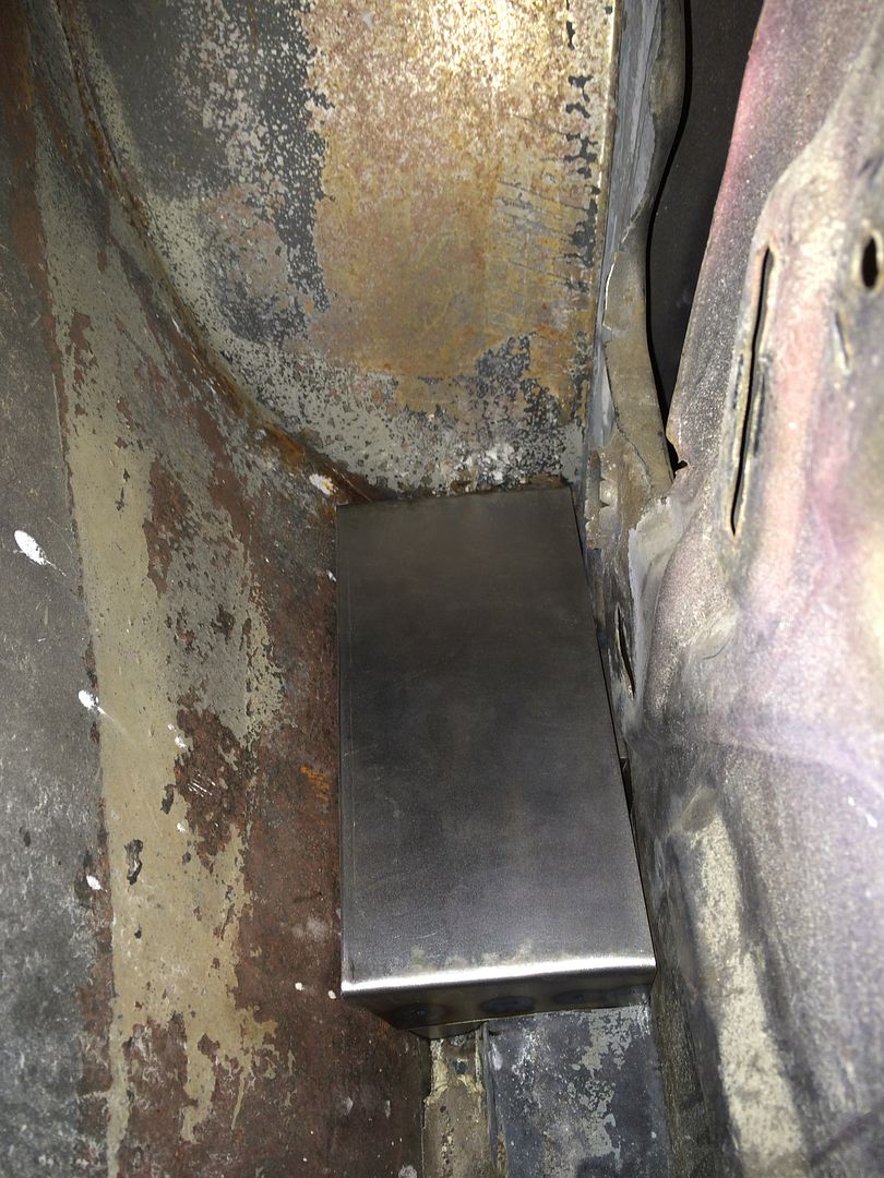

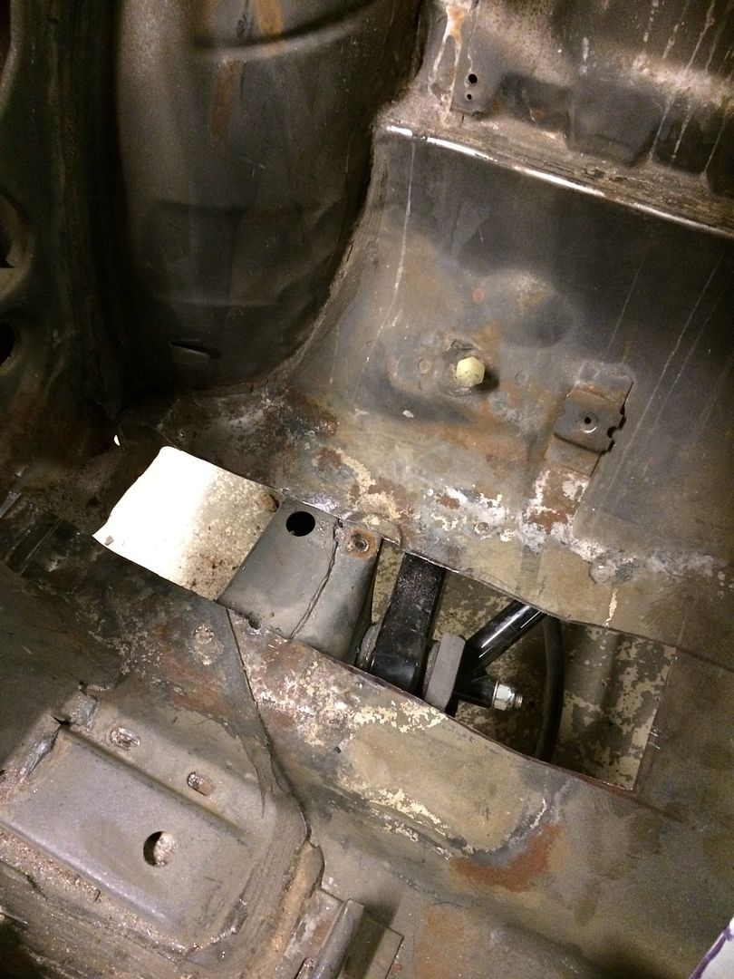

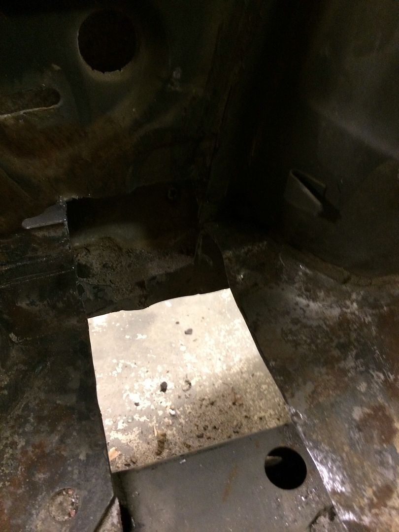

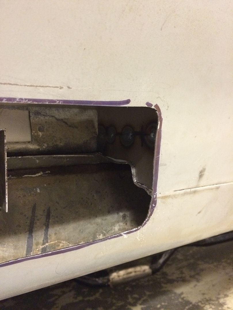

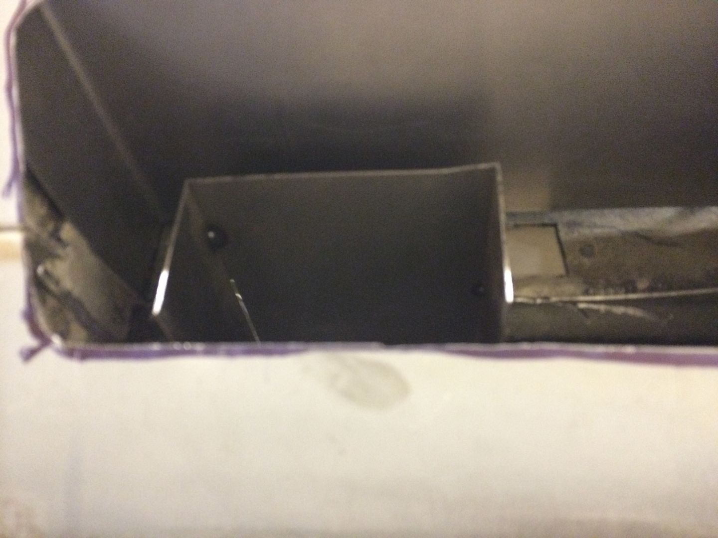

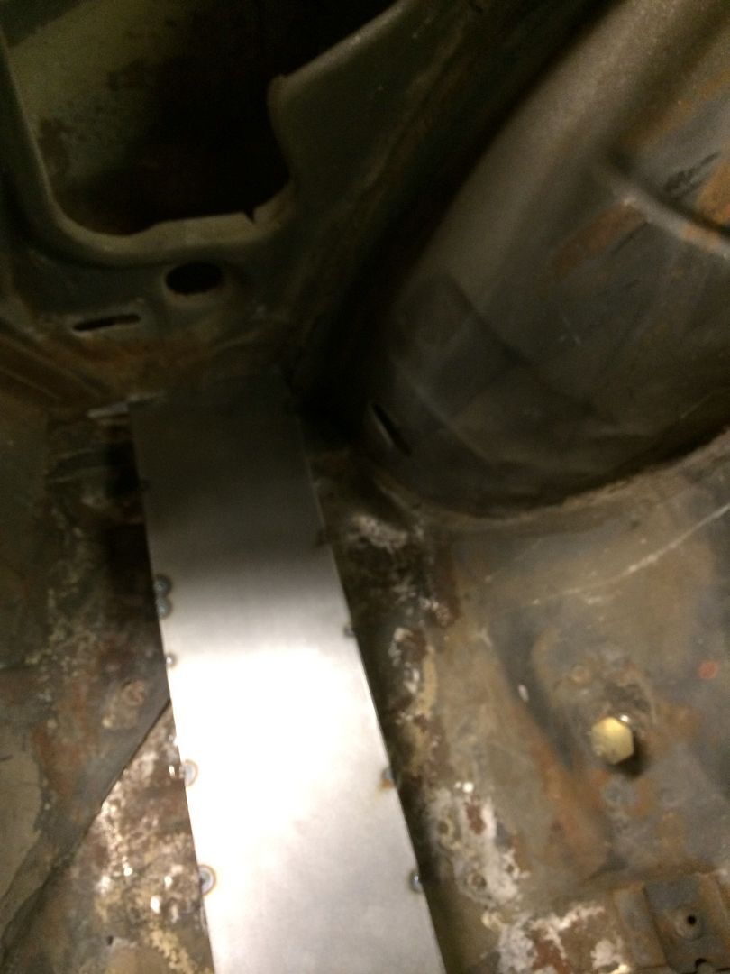

Blev en lillstund ikväll.
Har klurat på konstruktionen runt utblåsen.
Ett problem är att jag vill ha absolut tätt mellan avgassystemet och kupén.
Samtidigt vill jag inte offra möjligheten att veva ner kvartsrutan.
Och som en sista utmaning vill jag ha så mycket utrymme som möjligt innanför utblåset.
Skulle nog se dumt ut om röret mynnar ut 1 cm innanför skärmen...
Lösningen på detta är denna:
Bilden tagen uppifrån där rutan normalt kommer upp...
http://i1292.photobucket.com/albums/b562/mangaloranga/C3D813E8-2E3D-43DF-A5E2-1D49AA533240_zpstxnh6gf1.jpg
Fick göra en plåt för att få tätt inuti tröskeln framåt
http://i1292.photobucket.com/albums/b562/mangaloranga/8F5955BC-4D33-47E6-8632-3E314F5555FC_zps0uzrrebq.jpg
Och en liten låda som avgassystemet senare ska dras i
http://i1292.photobucket.com/albums/b562/mangaloranga/CEF88DAF-9FE7-4016-B456-2806735F4155_zpsteyoi7xu.jpg
Om jag mätt rätt så ska rutan och guiderna för densamma passa utan modifiering, men kolla det får bli en annan kväll!

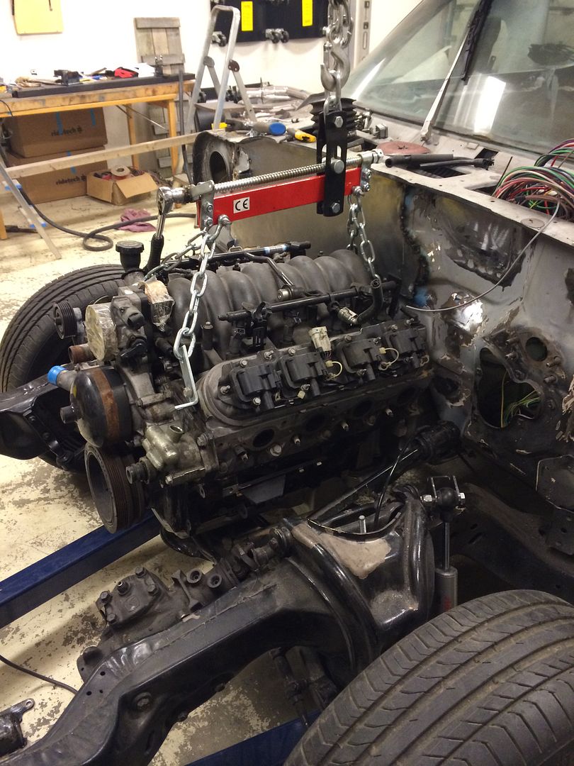

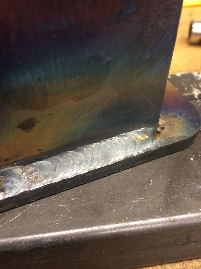

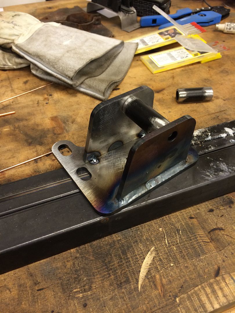

Medans jag väntar på dom laserskurna delarna jag beställt till sidoutblåsen så har jag ikväll roat mig med att lyfta i och ur motorn ett par gånger.
Vart riktigt bra med nya tunneln!
http://i1292.photobucket.com/albums/b562/mangaloranga/82BDB7CA-AE3A-469A-913D-C48412DD7A99_zpsimkcv8w0.jpg
Passade in motorn så jag vet hur motorfästena ska sitta ihop
Så här kommer den nedre delen av fästet att se ut
http://i1292.photobucket.com/albums/b562/mangaloranga/6F967816-FA79-487B-9B0D-B2B660C27E58_zpseob3rvh7.jpg
Även TIG svetsningen börjar ta sig till slut
http://i1292.photobucket.com/albums/b562/mangaloranga/A1BCB862-064D-40F1-909A-B8DB10290E68_zps4xsmfyex.jpg
Det var allt för ikväll folks...
