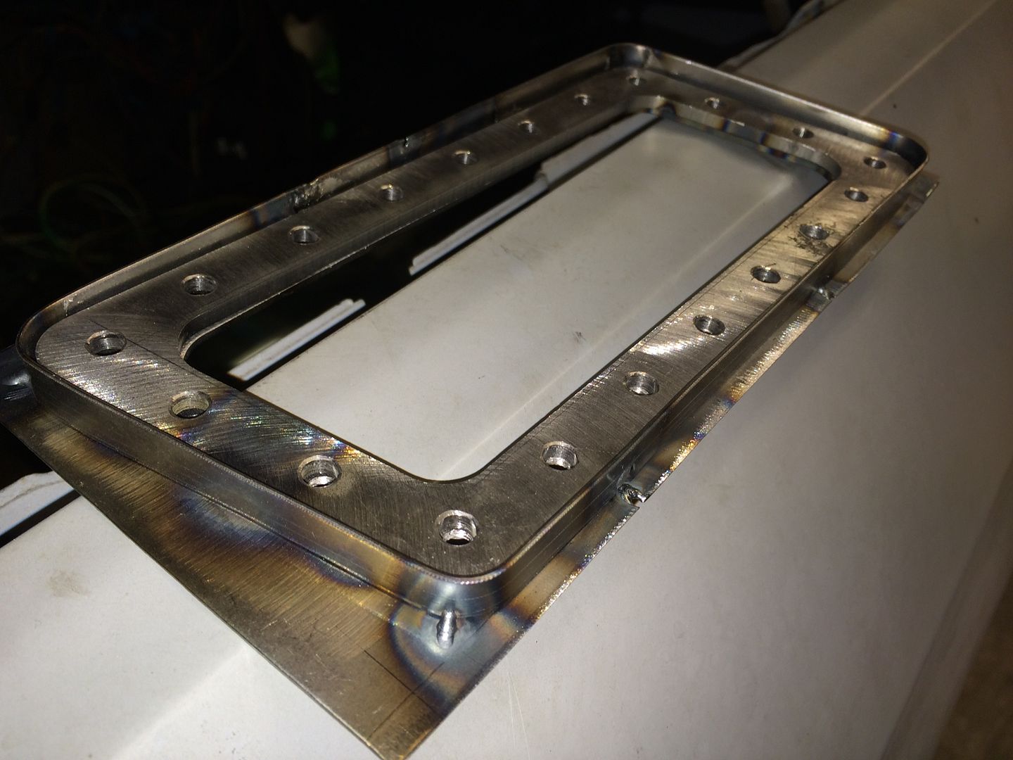

Kanske missat nått, men hur fäster du bultarna i bilen? Ram på insidan????
718 Inlägg
17 december 2013
#262
På dom sista bilderna kanske du ser hur jag tänkt...
Bultarna är gängade i en tunnareplåt.
Denna tunna plåt kommer att svetsas fast i karossen och "tratten" kommer svetsas i den yttre tjockare plåten.
Detta gör att jag kan skruva lös den yttre delen tillsammans med Tratten, vilket underlättar en del vid monteringen av avgassystemet ( och vid besiktning....).
Hoppas du greppar hur jag menar, annars kommer det bilder så småningom.

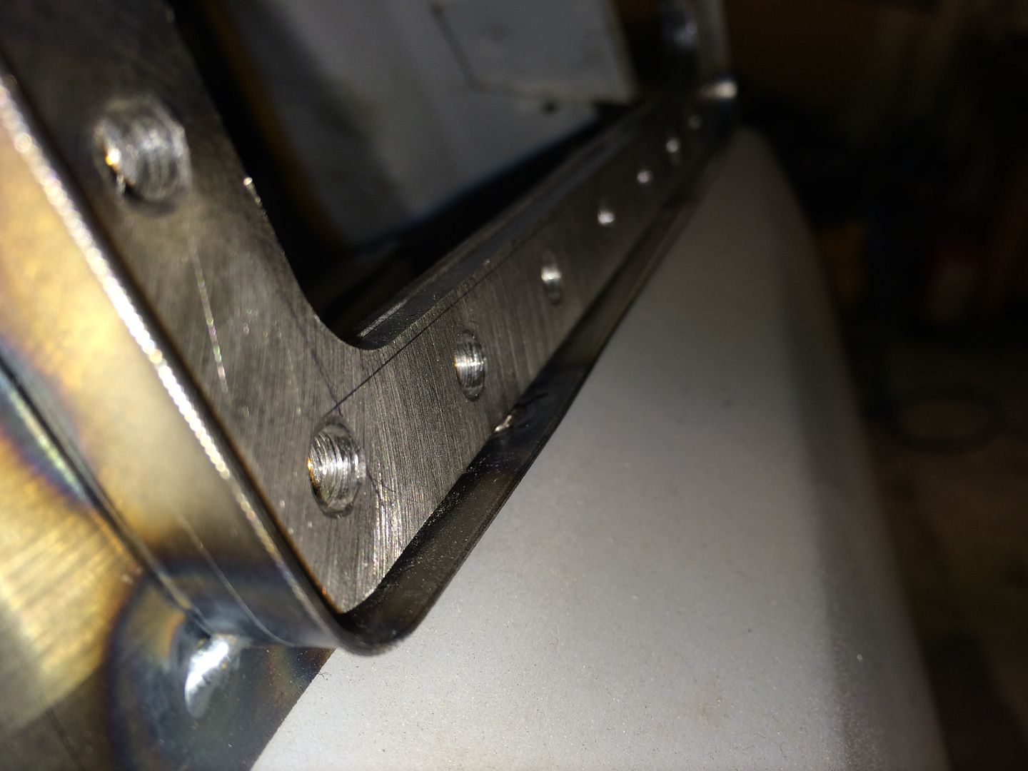

Labbade lite ikväll med några överblivna plåtar.
Bara så ni ska förstå hur jag tänkt.
http://i1292.photobucket.com/albums/b562/mangaloranga/DA884325-2657-4F66-B435-6A1F12A5E9FE_zpsctblgdop.jpg
http://i1292.photobucket.com/albums/b562/mangaloranga/77ECF017-C6CD-4624-8DCE-AE1AAC9C477F_zpsb55sdfgj.jpg
Den lilla plåtramen ska slipas ner i höjd med själva utblåset och sedan svetsas i karossen.
På så sätt blir utblåset försänkt i karossen..
Tror det kan bli riktigt bra!

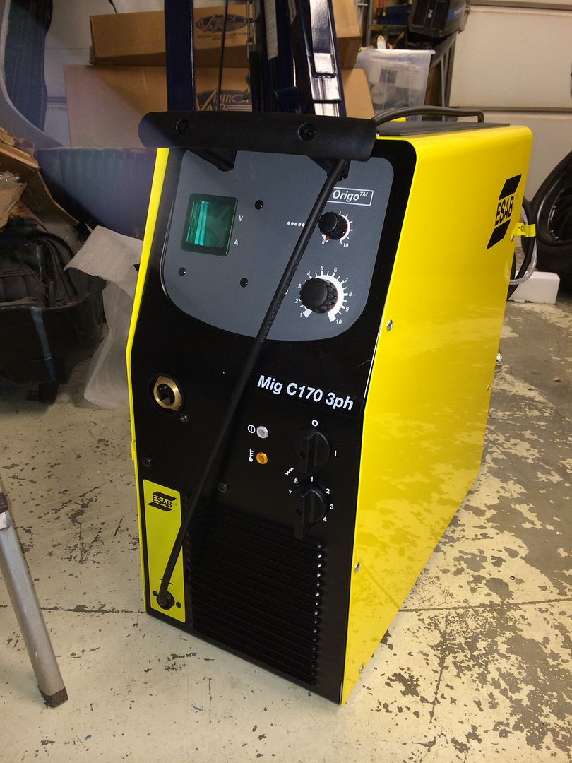

Då har man uppgraderat utrustningen igen...  :-)
http://i1292.photobucket.com/albums/b562/mangaloranga/0B6CB148-9B52-4276-9696-EE393A0949BF_zpsa5020mqx.jpg
Titta gärna in på mitt projekt.
En 1970 Chevelle som byggs med LS1 och luftfjädring m.m.
http://www.garaget.org/forum/viewtopic.php?id=269119
594 Inlägg
19 december 2013
#279
En sådan slog jag till på med ! Funkar kanon :-)
718 Inlägg
19 december 2013
#280
Härligt att höra!
Ska se om jag får provköra ikväll...
