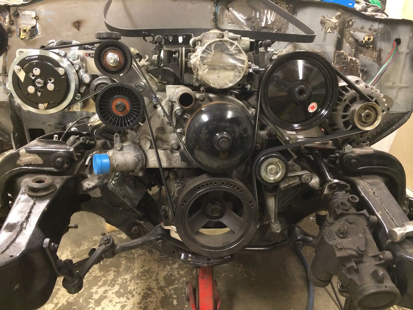

Remmen stämde i längd!
http://i1292.photobucket.com/albums/b562/mangaloranga/7E8D2600-3324-4674-8F3E-A93156908848_zpsheqdnvvn.jpg

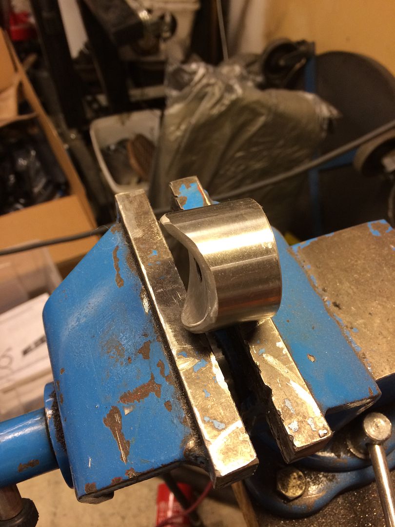

Detta ska bli fästen för stötdämparna på nedre A-armarna
http://i1292.photobucket.com/albums/b562/mangaloranga/D2606D66-BE9E-4AA8-93F7-2CC14B49F63A_zpszn18urgh.jpg
Dom ska notchas i ena änden och svetsas fast på armen.

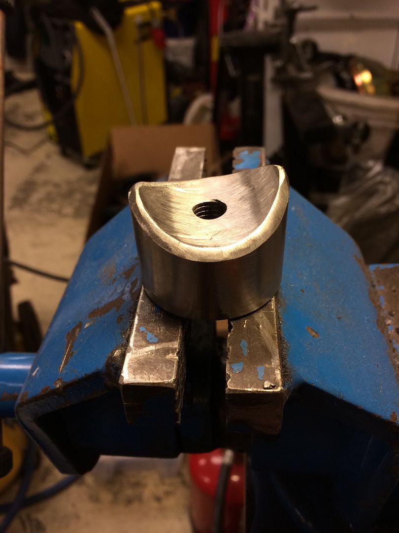

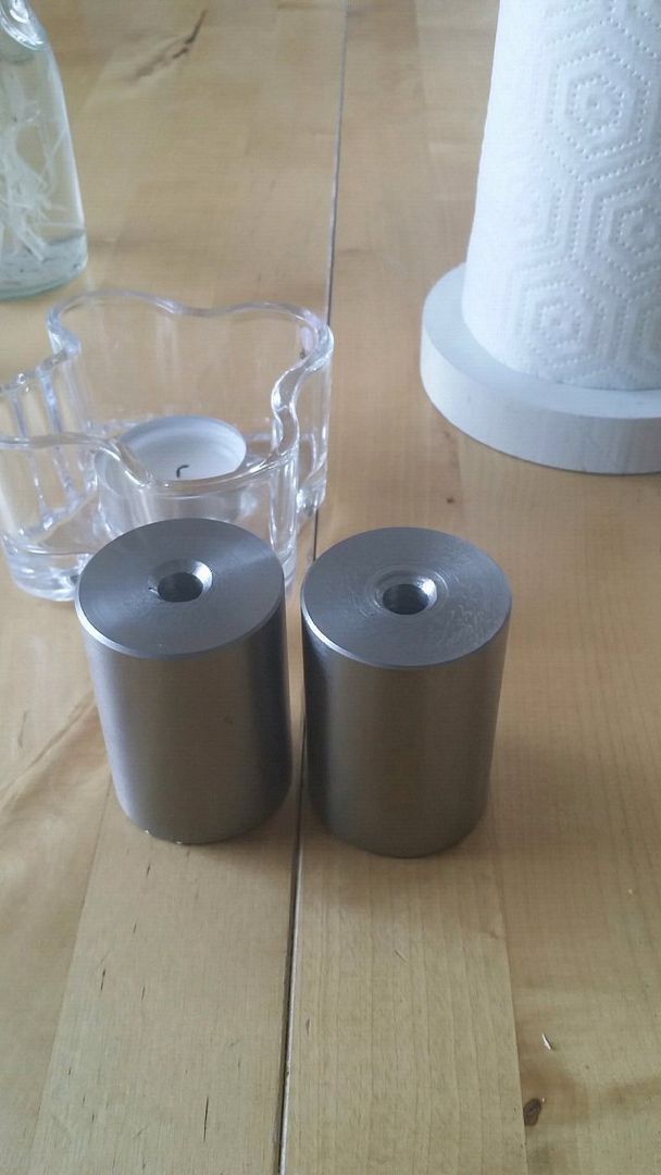

Nu är nedre fästena för stötdämparna notchade, gängade och putsade!
Återstår bara att provmontera a-armarna, mäta ut placeringen och svetsa i sinne...
http://i1292.photobucket.com/albums/b562/mangaloranga/CAEAE4C5-AED7-4E89-8D2B-7C44760EDD1B_zpsw8bpgm8s.jpg
http://i1292.photobucket.com/albums/b562/mangaloranga/0CE17D54-5712-4998-A7D2-B17A88553386_zps4ymgqivo.jpg

69Camino skrev:
Fräsigt värre:-)
Skulle man kunna tro!
Men eftersom jag inte har någon fräs fick det duga med hålsåg och pelarborr :-)

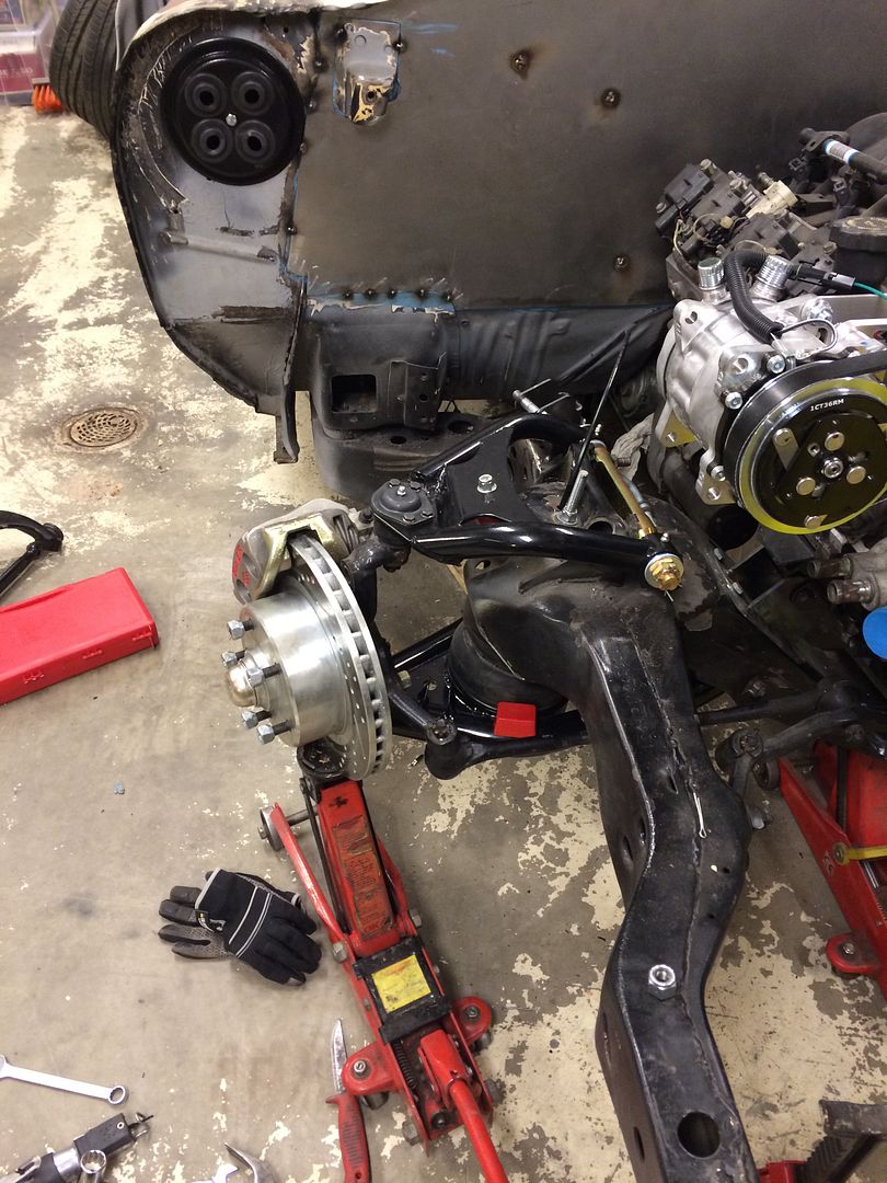

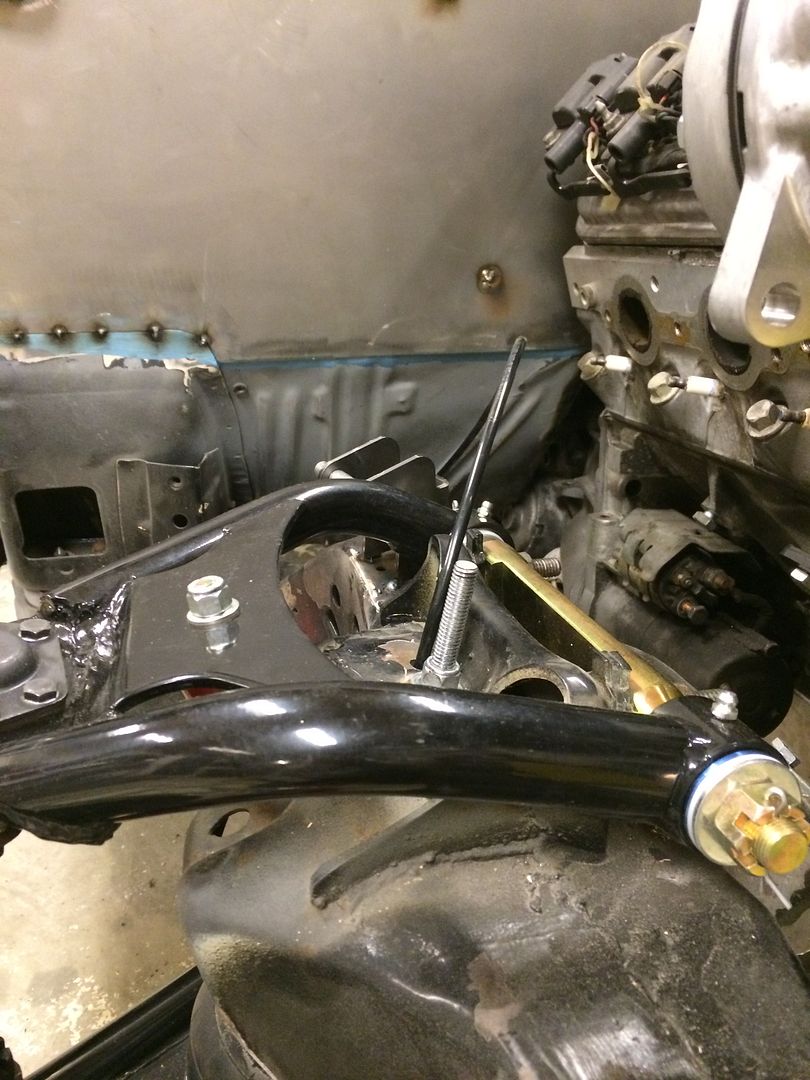

Ett par snabba bilder på a-armarna
http://i1292.photobucket.com/albums/b562/mangaloranga/4E2A2AAA-61B2-4FF8-A82D-4BF4D7441EBE_zpsdr2ich2e.jpg
http://i1292.photobucket.com/albums/b562/mangaloranga/5753620A-709F-4FA1-AC1E-9187B29D4631_zpsvbcktomg.jpg
Jag är faktiskt skitnöjd med köpet!
Passformen kunde inte vara bättre
Kvaliteten på bussningar, kulleder och tillverkningen håller riktigt bra klass.
Kraftiga material
Tummen upp helt enkelt!!!! :-)
