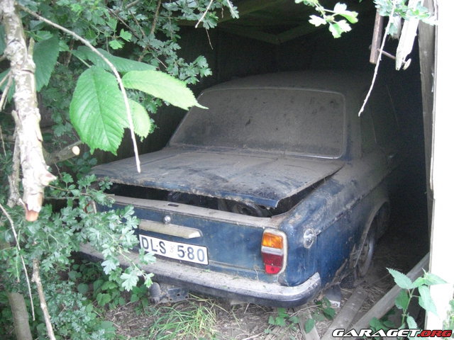

Utgångsskicket
https://www1.garaget.org/gallery/images/95/94325/94325-bf6f69f64fef11afea7c6ff1c5bfcf50.jpg
https://www1.garaget.org/gallery/images/95/94325/94325-92ec49f4d08e64519caafb9e66d61304.jpg
https://www1.garaget.org/gallery/images/95/94325/94325-96591a5254c3446bdce9737df186fb5f.jpg

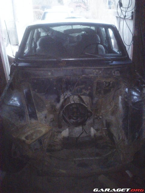

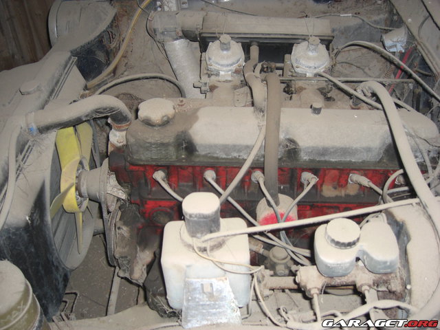

Efter det så spolade vi av den och provstartade. Gick igång. Bestämmde oss för att börja med framdelen av bilen så vi plockade av skärmar, front, motor m.m.
https://www1.garaget.org/gallery/images/95/94325/94325-8014d8c43a7c3f8a7d85607fbb55ffbe.jpg
https://www1.garaget.org/gallery/images/95/94325/94325-dfb6aa4f803f8d1700673a1386e5aea2.jpg
Och idag plockade jag ut det sista i motorutrymmet (bromsservo, behållare, styrväxel m.m)

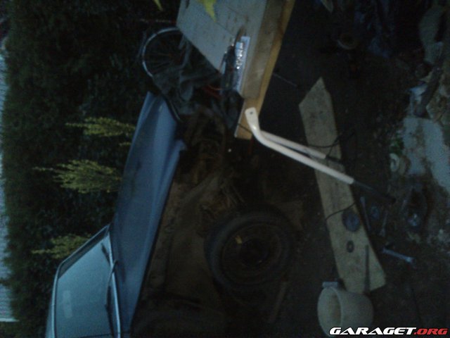

Plockat av framvagn idag.
https://www1.garaget.org/gallery/images/95/94325/94325-e7c5cc031322c3f374f783c08ce500ca.jpg

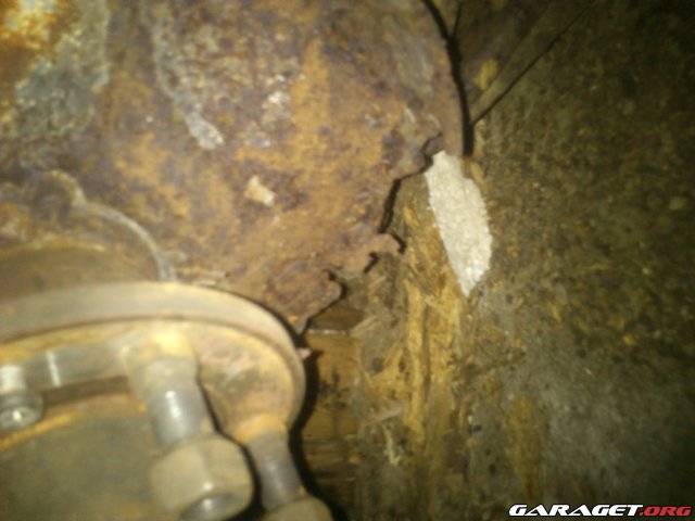

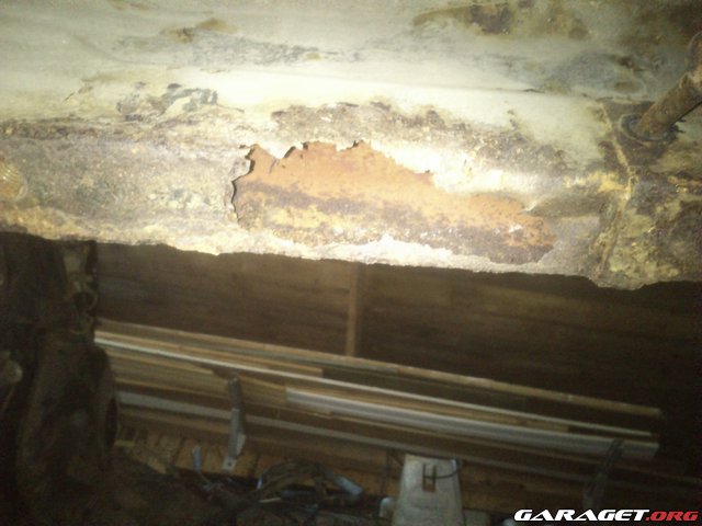

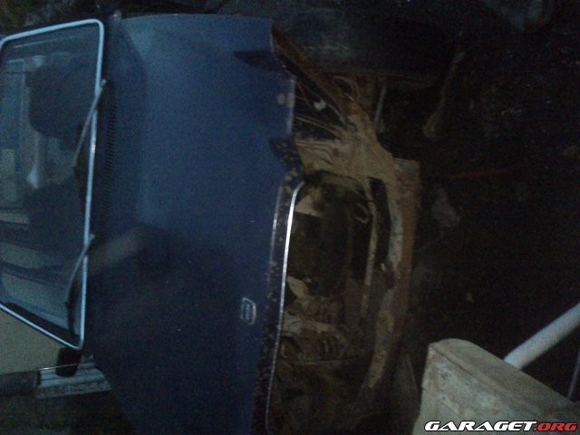

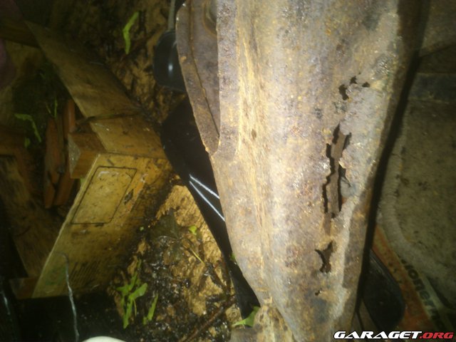

Och hittade ett nytt rosthål
https://www1.garaget.org/gallery/images/95/94325/94325-81f25dca4fe81c138aa75f1c935653f0.jpg

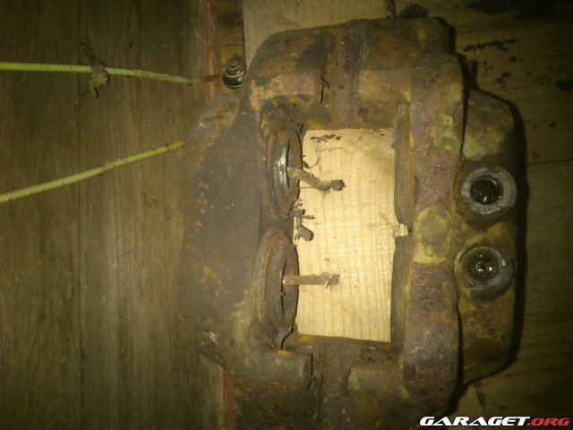

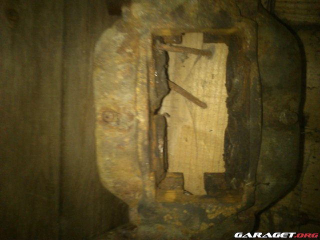

Plockat av hjul, bromsbelägg, ok och skivor ifrån framvagnen.
https://www1.garaget.org/gallery/images/95/94325/94325-e6a71a87d77e9c2691c17596135d45b1.jpg

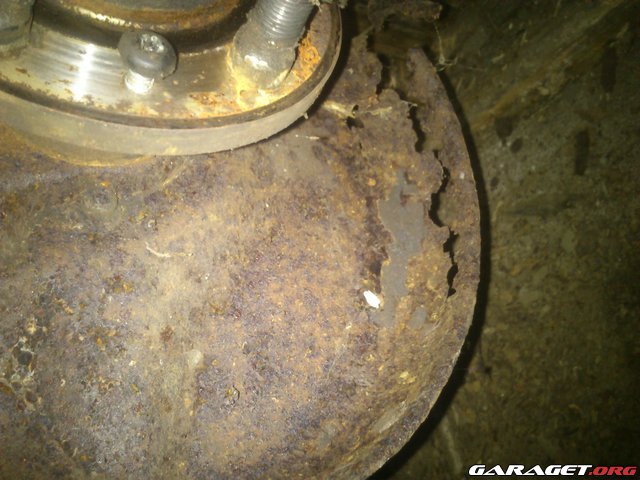

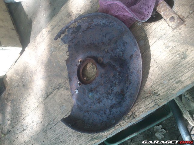

Rostiga bromssköldar
https://www1.garaget.org/gallery/images/95/94325/94325-79be7ad2f49271ba109dd871687f63b3.jpg
Lika rostiga på båda sidor

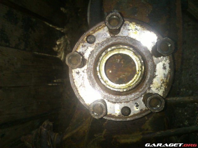

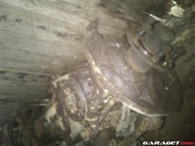

Plockat av navet idag
https://www1.garaget.org/gallery/images/95/94325/94325-1ffd2624cf238c00b03769b677711c93.jpg
båda sidor
https://www1.garaget.org/gallery/images/95/94325/94325-13a81ac6730b29b7f8ff6781191e5d3f.jpg
Och plockat ur lagret på båda naven, lika bra och byta när ändå navet är av
https://www1.garaget.org/gallery/images/95/94325/94325-b0c2e8283c390f9ceb60dc75baa0ba95.jpg

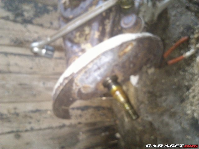

Nu när naven är av så blev bromssköldarna nästa steg
https://www1.garaget.org/gallery/images/95/94325/94325-d6c0f170311ec5a74231866f4b49a633.jpg

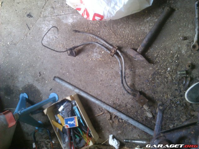

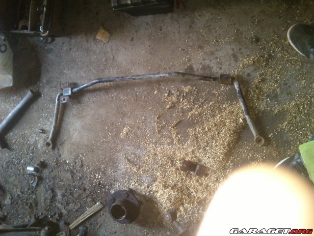

Också lite styrstag, krängningshämmare och bromsledningar. Kommer till och byta p-ändor och krängningshämmargummit nu när framvagnen renoveras.
https://www1.garaget.org/gallery/images/95/94325/94325-7a76bd7faeb9fb4c5a8189be94d68ef9.jpg
https://www1.garaget.org/gallery/images/95/94325/94325-2724ffc51dec0f9d5b3560f64eab4a28.jpg
https://www1.garaget.org/gallery/images/95/94325/94325-ab7eab4f54a1d0cf72c000775b374ba1.jpg

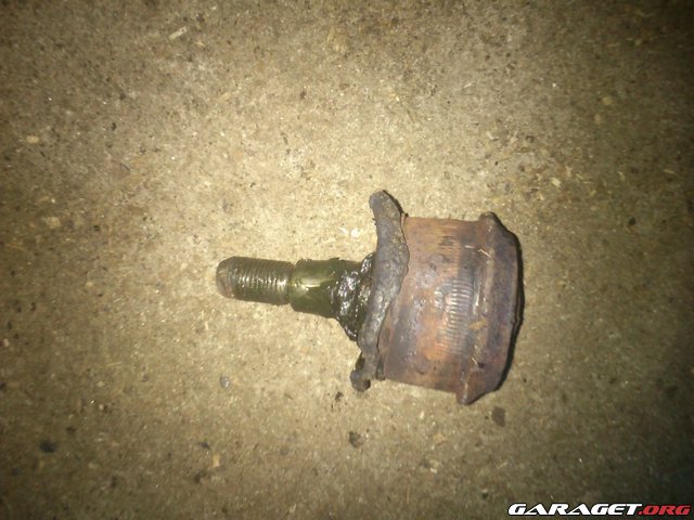

Nu när där inte var någon sköld så tog jag av navtappen också. Osäker på om korrekt benämning är navtapp men skitsamma..
https://www1.garaget.org/gallery/images/95/94325/94325-a5af79c982584a71ac9c631e06acd677.jpg

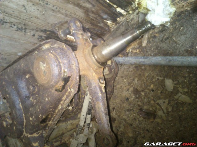

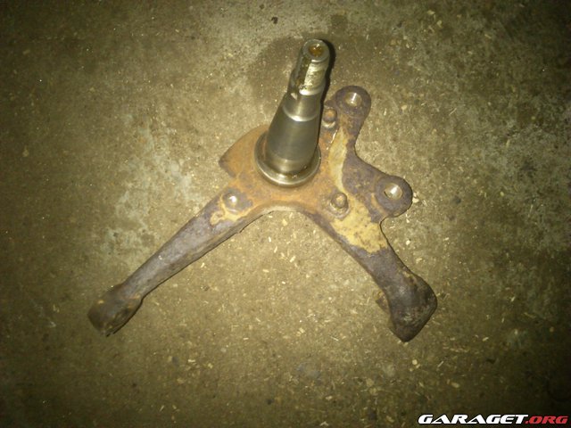

plockade av spindelen igår.
https://www1.garaget.org/gallery/images/95/94325/94325-ee9ab95192756e72c1067cee8d0d0b6f.jpg
https://www1.garaget.org/gallery/images/95/94325/94325-dcaa5fb91d91ff0b0523ef706ef63885.jpg

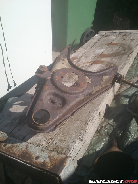

Blev lite gjort igår

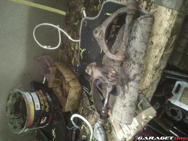

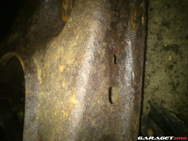

Övre länkarmar av
https://www1.garaget.org/gallery/images/95/94325/94325-0e2082964de9a7ae6a25ac466bebbc4b.jpg
De var skrot Dn enda anmärkning 1997 på besiktningen var bra och veta på övre länkarmar
Höger, sämst
https://www1.garaget.org/gallery/images/95/94325/94325-a47d3ade111cbb040e595a572c584697.jpg
Vänster, lite bättre
https://www1.garaget.org/gallery/images/95/94325/94325-3735edc90ccabc456c45b7a20d637e3f.jpg

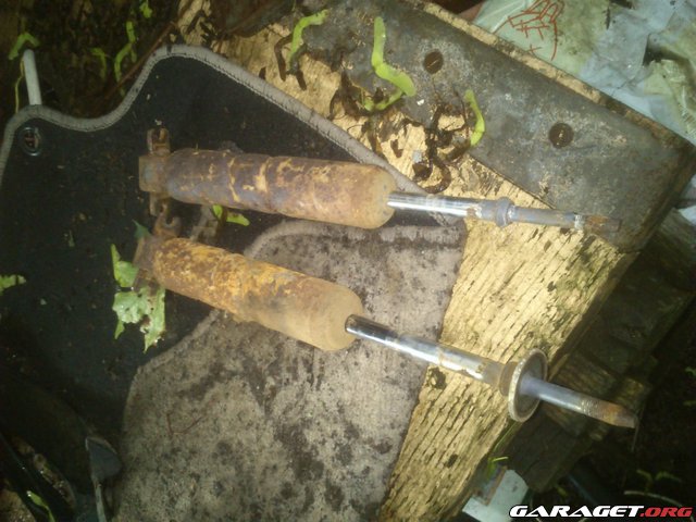

Också stötdämparna, blir nya.
https://www1.garaget.org/gallery/images/95/94325/94325-4203f5a07e06d4f957cae6f7d2ecdb8f.jpg
Nu är det bara fjädrar och nedre länkarmar kvar. Blir nya fjädrar också, länkarmar nedre såg bättre ut

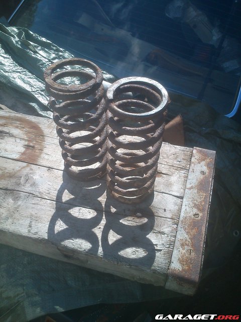

Gjorde lite förra helgen

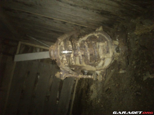

Började med fjädrarna
https://www1.garaget.org/gallery/images/95/94325/94325-6d24c1c97cc1aabdb5d455ed06753a10.jpg

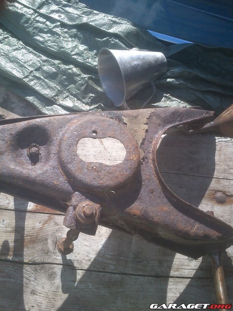

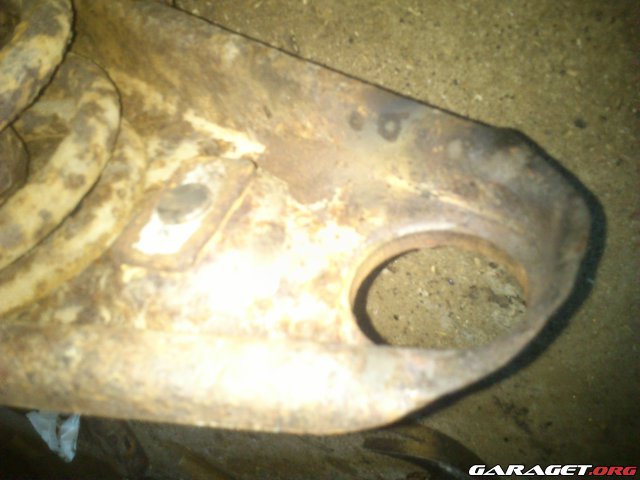

Och sedan höger nedre länkarm
https://www1.garaget.org/gallery/images/95/94325/94325-ce1ea14a18f8a297895c394a54cd5438.jpg

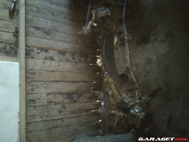

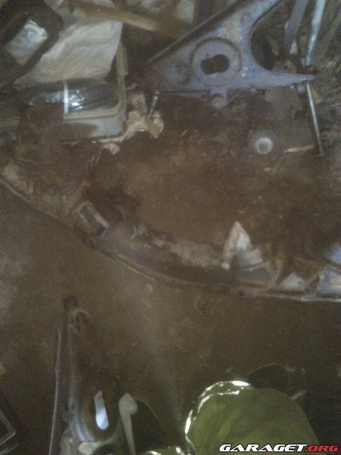

Och en naken framvagn, förutom ett motorfäste.
https://www1.garaget.org/gallery/images/95/94325/94325-5cdd8ec1d4db6da74d32120959f1161c.jpg
Nu är framdelen av bilen ituplockad och så även framvagnen. Nästa steg är reperation, lackering ovh ihopsättning av framvagn. Det som sparas blir nedre länkarmarna (och så klart framvagnsbalk eller vad man ska kalla det för).
