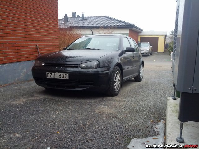

Golf MK4 GTI -99
Tjenare alla!
Tänkte starta en projekttråd här på min golf som jag köpte i April 2012 som förstabil, först var jag ute efter något bakhjulsdrivet (läs:bmw) då jag ville kunna leka på vintern osv, men sen fick jag höra av en familjemedlem att jag kunde få köpa hans golf till ett bra pris och så blev det! smile
Här har ni lite bilder på hur den såg ut dagen efter jag fick hem den:
https://www1.garaget.org/archive/182/181403/297842/297842-2818057.jpg
https://www1.garaget.org/archive/182/181403/297842/297842-2818060.jpg
ganska sliten, smutsig och på tråkiga vinter plåtisar.

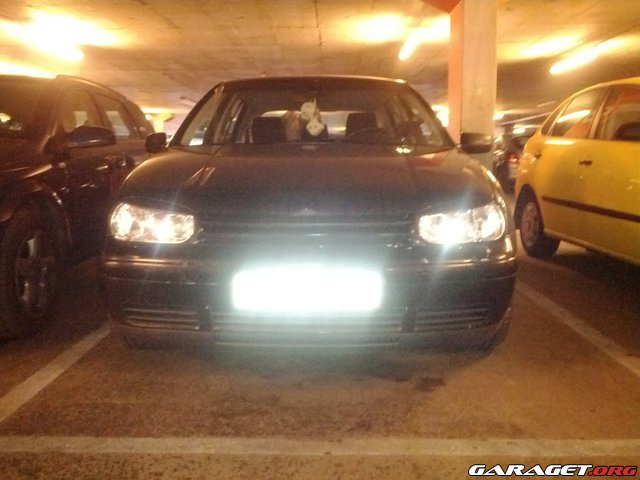

ursäkta den riktigt kassa mobilbilden, men det var den ända jag kunde hitta.
Sedan så hittade jag via vwgolf.se coils, frontläpp och nya framlyktor som jag ville ha, då var det bara att ta med sig en polare i bilen och bränna upp till västerås för att hämta hem sakerna! big_smile (skippade ögonlocken nu)
https://www1.garaget.org/archive/182/181403/297842/297842-2866640.jpg
här är då lyktorna och läppen monterade och klara, men tyckte den såg lite för snäll ut så jag beställde hem en huvförlängare rätt fort:

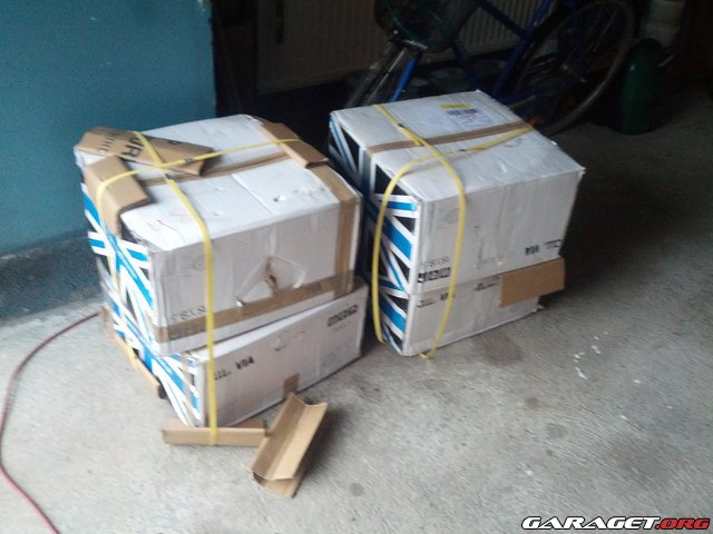

FÄLGAR HEMMA big_smile
Nu är jag riktigt glad och jag hoppas att ni är intresserade av att se detta smile
Ett gäng paket vad kan finnas här? wink

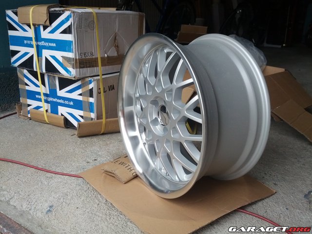

Jo ett stycke bakfälg! 9.5x18"

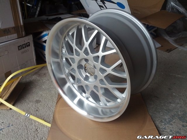

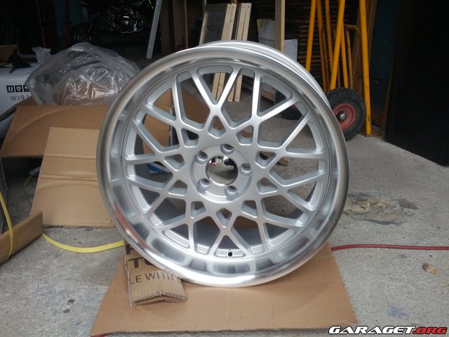

och ett stycke framfälg! 8.5x18"

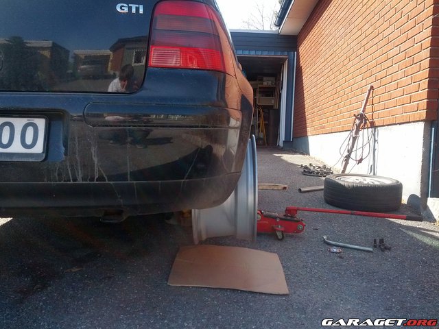

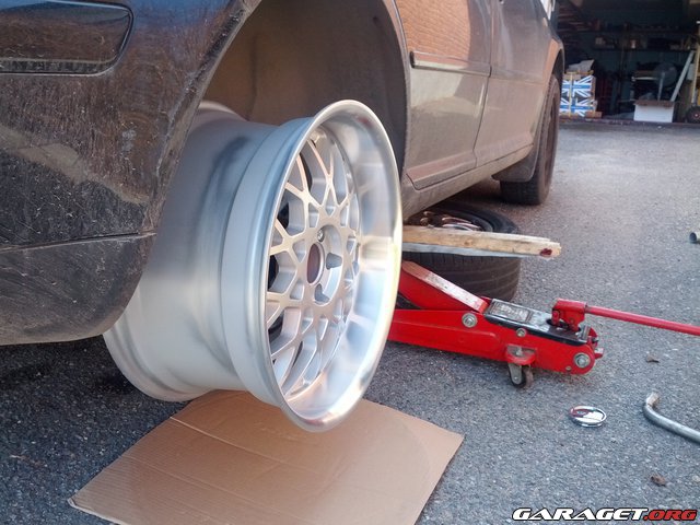

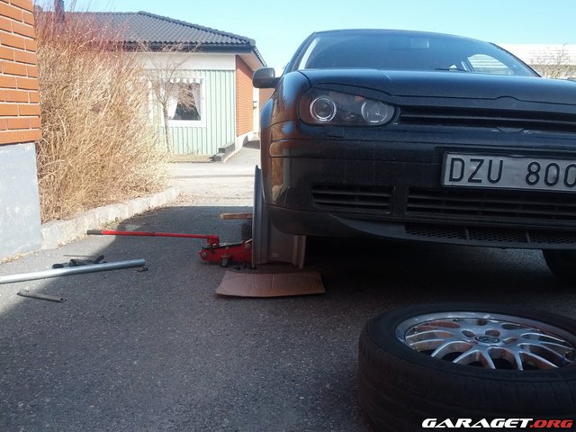

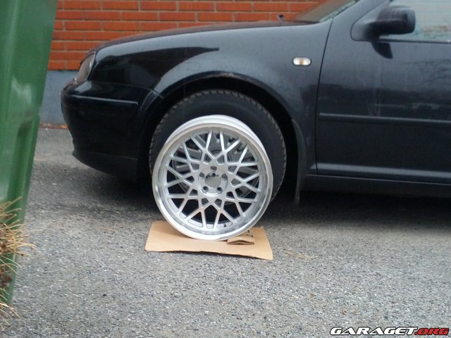

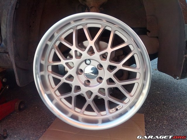

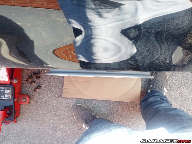

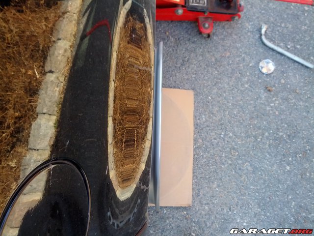

Provmontering!
Idag var det dags att byta till sommardäcken, så jag passade på att provmontera fälgarna för att se att allt går fritt och får plats smile tyvärr kunde jag inte ställa ner bilen då jag inte hade några brädor att lägga under och för att mitt fälgkors är för tjockt för att få plats i hålen på fälgarna, får lösa det sen.
men ni får ett par bilder ändå! wink
https://www1.garaget.org/gallery/images/182/181403/181403-3f0082183730024c1cba1646c5ad080b.jpg
https://www1.garaget.org/gallery/images/182/181403/181403-1b91321ed568b604116cefa89ec87d33.jpg
https://www1.garaget.org/gallery/images/182/181403/181403-3487cb868a7ca0bf0d38429eef2ac9cf.jpg
https://www1.garaget.org/gallery/images/182/181403/181403-fc53336eb90f7a2ad4412e6d855b048e.jpg
https://www1.garaget.org/gallery/images/182/181403/181403-3aaaba9cd8a35371bf38d355cc1dab6d.jpg
https://www1.garaget.org/gallery/images/182/181403/181403-e9912e20da543344dcc1dc4f54e98ad2.jpg
Kommer bli riktigt grymt tror jag! wink
Längtar redan hem från semestern så jag kan få på allt och bara glida hela sommaren!

Sa iaf att du måste nog hålborra i rambenet för att kunna få den tillräckligt låg så det det bra ut med färlgarna..
Satte du dit fälgen fram tillräckligt så du kunde snurra på den?
För du har samma ET som mig, och jag var ju tvungen att beställa spacers

har du några bilder på hur lågt du kunde få den utan att hålborra? tror det kommer bli svårt för mig att hitta någon som kan hjälpa mig med att svetsa efteråt, tryckte dit fälgen så mycket jag kunde utan att dra fast den eftersom jag behöver ett smalare fälgkors, men kan inte vara många mm längre in den kommer hamna, det såg ut att gå helt fritt. mina fälgar har ju lite annan form än va dina har så jag tror det kommer gå utan spacers, kanske kommer behöva en 5mm spacer, är ju inte helt säker på att ET35 stämmer för det såg ut som om fälgarna hamnade rätt långt ut tongue

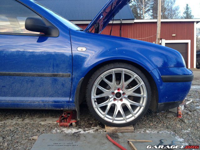

Har för mig att den var ganska mkt ner skruvad:
https://www1.garaget.org/gallery/images/11/10198/10198-688cd867165f7d68f7a752a6167d9efc.jpg
Men osäker!

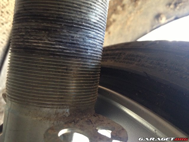

Ang et så har det inget med hur fälgen ser ut. Min kant på fälgens insida låg emot fjäderbenet:
https://www1.garaget.org/gallery/images/11/10198/10198-a0cf32dfd4fdf59550035125435be32b.jpg
Även andra som har ET35 har behövt minst 10mm spacers fram
ja, om den är så lågt det går där så kommer det ju inte se bra ut för mig utan att borra hmm
vet ju inte hur det kommer bli emot fjäderbenet med coilsen, för med original dämparna fram så gick det fritt, får se hur det blir med coilsen på sen, i värsta fall så får jag beställa spacers.
Klart du kan åka utan att hålborra, men beror ju på hur lågt du vill åka med smile
Men att försöka åka stance med wheel gap går emot sig själv wink
Glömde bort igen att du har original fjäderben/fjädrar, haha, sorry

Fasen va bra fälgarna satt smile På tal om hålborra så åker jag på 17 tums med nästan bottnade coils och topplagringar från polo utan att hålborra eller ta bort krängaren. Så sänk så mycket du kan och ta det där ifrån smile
