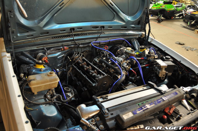

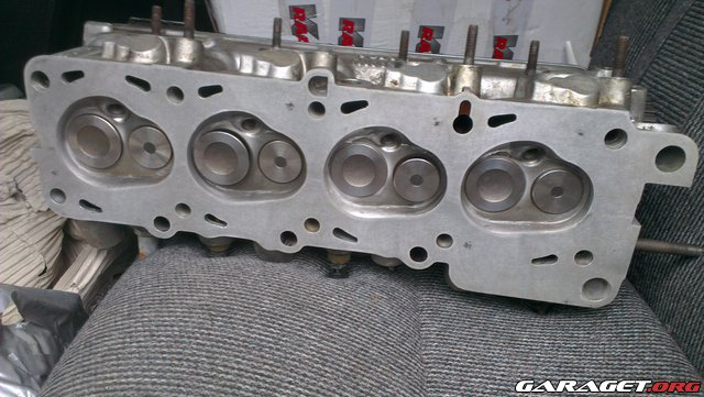

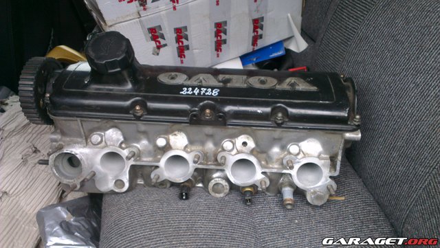

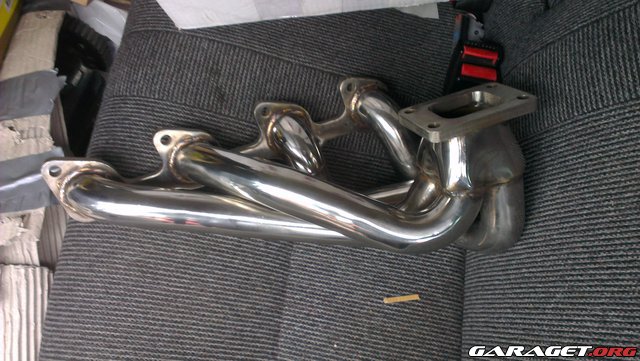

Lite nya friska delar som man vart och hämtat smile
Rostfritt grenrör för toppmonterad turbo och riktplanad 531 topp med portade/slipade kanaler. Ventiler fjädrar m.m.. allt i rostfritt smile samt förstärkta ventilfjädrar.
Inte nog med det så sitter det en slipad Kamaxel Nh 100 kam 113* nock vinkel monterad i toppen wink samt ställbart kamdrev smile

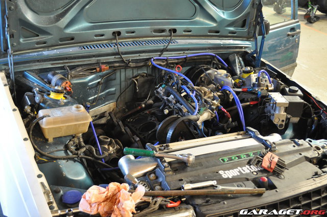

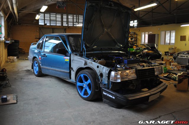

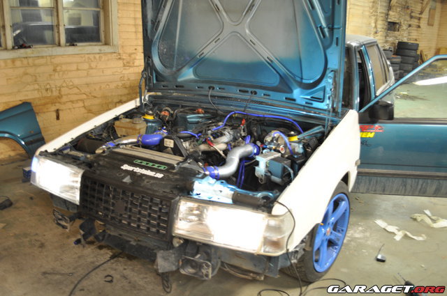

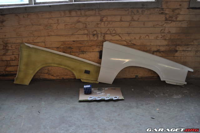

Här kommer lite bilder från helgens bravader smile Skärm och toppbyte.
https://www1.garaget.org/gallery/images/9/8364/8364-d75369c5c4bb331494897a2c8a8b670f.jpg
https://www1.garaget.org/gallery/images/9/8364/8364-52f454867000b52a0e8870ec6837f25e.jpg
https://www1.garaget.org/gallery/images/9/8364/8364-ef315aaab9dd97e602e55b082d784e06.jpg
https://www1.garaget.org/gallery/images/9/8364/8364-2485978a8beb55255ca3181c29140506.jpg
https://www1.garaget.org/gallery/images/9/8364/8364-8e65d1eaec08fe1013ff0b90350e9e45.jpg
110 Inlägg
14 april 2014
#75

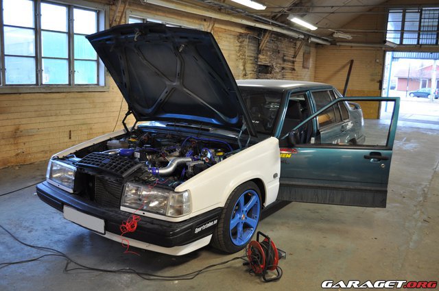

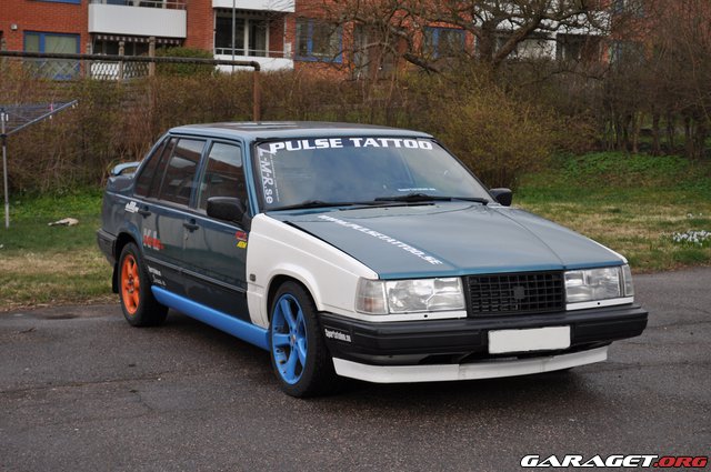

Då va det mest nödvändigaste byt och klar för vägen smile Var å besikta idag och som vanligt noll i protokollet smile
Satan va toppen och kammen gjorde mkt alltså tongue hehe
Resterande grejer kommer jag ta med säsongens gång wink så håll till godo smile
Lite bilder före besiktningen

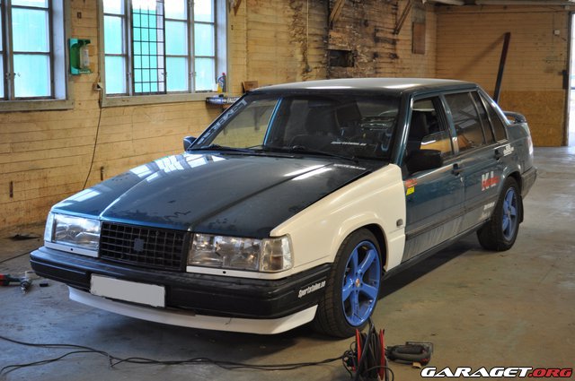

Idag var man och hämta 3 tums downpipe i rostfritt och Sportkat big_smile mumsmums! Sen efter jobbet vart det en tur för att byta framdäck och balansering då fick med även med sig nya T-Röd sidokjolar i bilen hem tongue
Bilder kommer vid montering och lackning smile
Funderar på om man ska köra Burnout open på Lördag vid Elmia eller inte.. någon som ska dit? Är ju drifting nästa helg med ;P

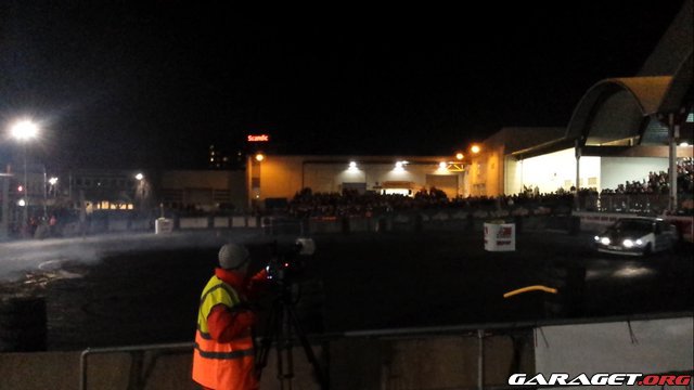

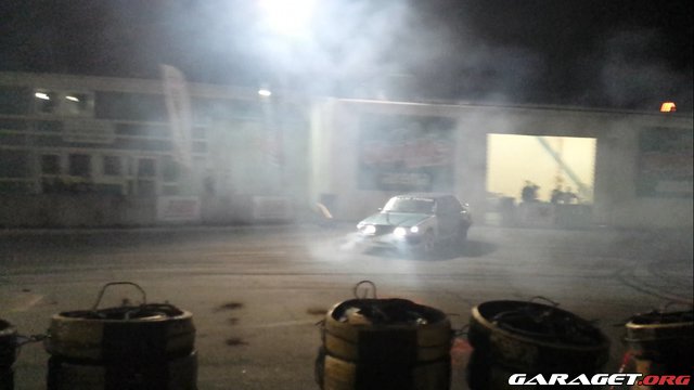

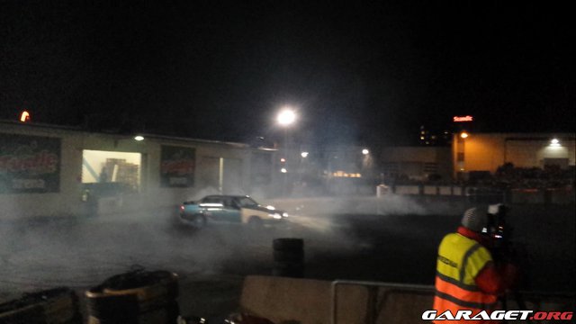

Körde påsksladden/Burnout open på Elmia i Lördags.. och bilen gick piss! sad inte roligt men har kommit fram till att det måste vara backventilen till Bromsservon eller/och membranet. Kommer att ta en titt på det i veckan/fredag.
Går skit nu asså både motor o bromsar.
Här kommer lite bilder iaf för er som inte var där...
