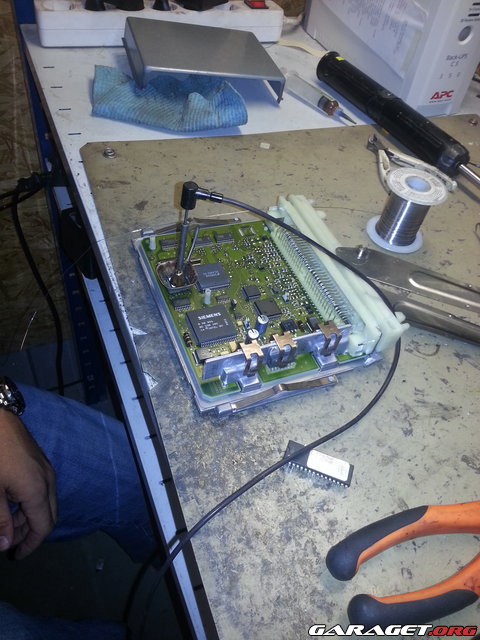

så då har man varit hos Autotech pysslande om båda bilarna med lite små grejer mest s60 gjorde klart den för vinter vila.
Som vanligt när man åker till Atm så är det ett riktigt gött gäng killar som hjälper en å mycket roligt å titta på smile
https://www1.garaget.org/gallery/images/25/24935/24935-b34b44527f6c15dad9c53ab8c169a8a8.jpg
The Boss löder boxen smile
https://www1.garaget.org/gallery/images/25/24935/24935-3630911d62bfcf1cb19ab6b099758b10.jpg

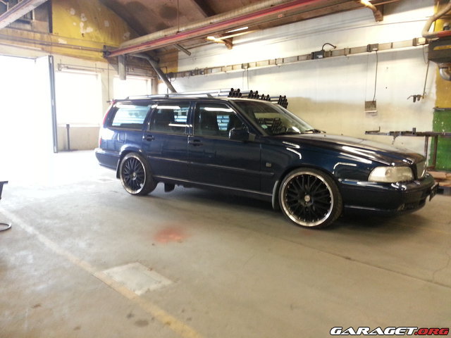

20 september 2013
20 tummarna på plats dock jäkligt hög i baken tongue
https://www1.garaget.org/gallery/images/25/24935/24935-d5a096930f99eb6d2f49f292b0abcaa0.jpg
https://www1.garaget.org/gallery/images/25/24935/24935-4c7bb7558d274aed20d705b846ecc081.jpg

20 september 2013
Antar jag är ensam om att tycka att han är alldeles lagom hög?
A.Sörman
1 299 Inlägg
20 september 2013
Haha i fram vart det kanon där är den ju sänkt 40mm men är helt standard ibak med nivå dämpare tongue
