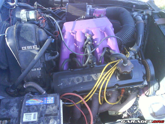

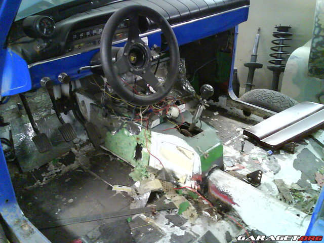

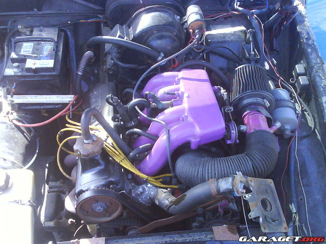

Självklart. . Kan göra de i eftermiddag när jag kommit hem big_smile
Tekniker
221 Inlägg
Tekniker
221 Inlägg
19 april 2013
Så ser den ut nu. långt ifrån färdig ..
https://www1.garaget.org/gallery/images/120/119609/119609-53bbb0b34e11511506bbe52b6ed8c61c.jpg
