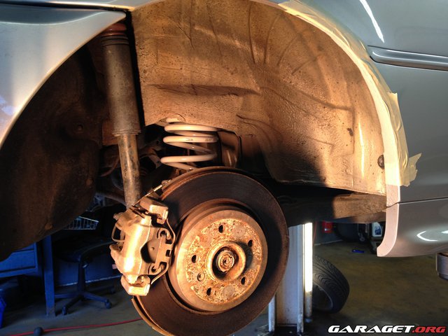

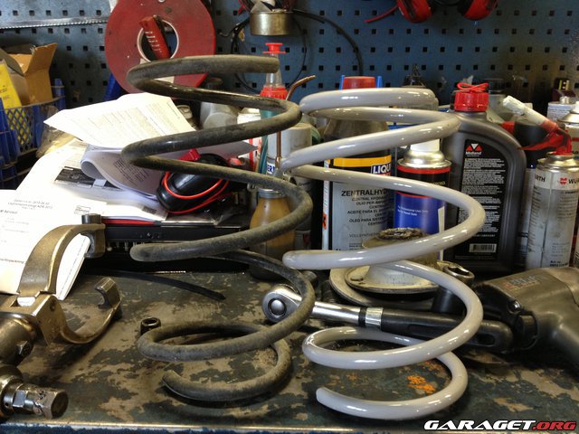

Idag åkte sänkfjädrarna på big_smile
https://www1.garaget.org/gallery/images/15/14079/14079-b3c7690876a466856925975302323287.jpg
Inte så stor skillnad på framfjädrarna, på dom bakre såg man inte ens skillnad förutom i utförande.

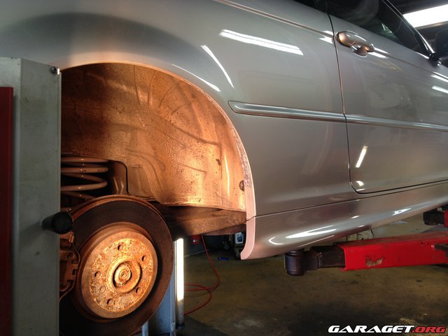

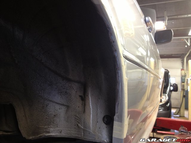

När jag ändå hade bilen uppe en stund så passade jag på å fixa rostblommorna som börjat komma på höger bakskärm, vilken överraskning att det var en gammal fusklagning som orsakat det med. Den jävla klåparen som lagat smällen som vart höger bak borde skjutas, inte ett rätt. Spackel i svetsskarv och sen ba drat på silvergärgen.
Så slipade ner allt som var påverkat, lag på en epoxy-grund, sen 1k grundfärg, kitt och sen lite färg+klarlack.
https://www1.garaget.org/gallery/images/15/14079/14079-40ffe196cc9b44cf05174bd2d455d3c2.jpg
Nerslipat.
https://www1.garaget.org/gallery/images/15/14079/14079-4d141662a8a7f65003fe41359c8abfd7.jpg
Grunden lagd, även nya fina fjädern syns smile
https://www1.garaget.org/gallery/images/15/14079/14079-1021231b782ff8085f84c4f483bea350.jpg
Färgen pålagd, blir en liten skarv jag ska testa å polera imon.
https://www1.garaget.org/gallery/images/15/14079/14079-757e86df992d7fb1b5b0cda5b8736950.jpghttps://www1.garaget.org/gallery/images/15/14079/14079-34bd2daba04c852d16d31aa2fdf58313.jpghttps://www1.garaget.org/gallery/images/15/14079/14079-e232ecb27290d89123308090c48c1f7e.jpg
Blev inte så mycket lägre än iaf, hoppas fjädrarna sätter sig ordentligt för någon cm till vill man ha ner den.
Känns dock mycket stummare direkt, nu e det ba fjäderbenstaget och lite powerflex som saknas till chassit smile

Gött! smile Noterade du tjockleken på gummina till fjädrarna bak? Finns vissa som har 10-20mm tjockt gummi där,
men oftast är det nog 5mm eller så - finns dock en viss sänkmån om nu har den tjockare varianten.
Testade du att trycka ihop fjädrarna nåt med kroppsvikten? tongue
Mina originalsportfjädrar kunde man kanske trycka ihop 5mm och nya Eibachfjädrarna var i princip helt stumma. cool
Hemmainstruktör
641 Inlägg
3 juli 2013
Dom var rätt stumma, dom bakre var lite tightare att få dit än att ta ut dom gamla. Gamla har ju den tunna biten i ändorna som är ganska mjuk. smile
Mätte inte gummit men var väldigt tunt, skulle tro att det var 5mm varianten på.
Får se hur mycket det sjunker till, hade ändå planer på coils nästa år så är inte hela världen om den inte blir mycket lägre med dessa.
Sjönk dina mycket när dom körts in?
Okej!
Nej jag tror inte att den har sjunkit något speciellt, har ju bara mätt före bytet än så länge så ska göra det sen.
Någon dramatisk skillnad blev det nog inte, inte bak iaf. Fram kanske fjädrarna hoppar i rätt läge efter ett tag.
Satt väl inte helt 100% i ändarna på fjädertallrikarna och på stötdämparna direkt efter montering.

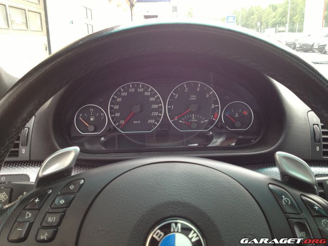

Dagens pillande gick ut på att tvätta bilen 2ggr, efter första tvätten bestämde sig några fåglar att bomba bilen så fick göra om allt...
https://www1.garaget.org/gallery/images/15/14079/14079-34d7a8c38286b2a6130c7b436c420a83.jpg
Blev ju ren iaf smile
https://www1.garaget.org/gallery/images/15/14079/14079-3699a25b2347fbaf8e58209e6e1365f2.jpg
Det andra jag gjorde var "sharpie mod", altså målade nålarna röda. Blev ganska flammigt så var å hämtade mitt gamla instrument på BMW och ska göra om nålarna på den och flytta över. Så imorgon ska jag å shoppa tuschpennor. Lite mer orange skulle det få vara än den jag hade.

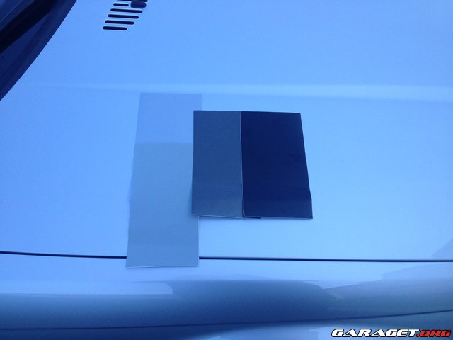

https://www1.garaget.org/gallery/images/15/14079/14079-077e90cdfc364433bd2bdc6b1cf6eb69.jpg
Så nu e jag osäker på hur jag ska fortsätta... Ska nog testa stripa c-stoplen imon så ser man hur det blir på bilen i solljus etc.

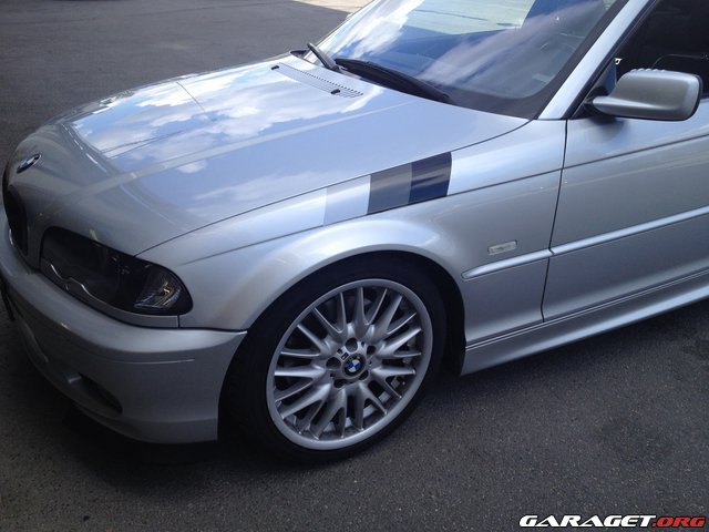

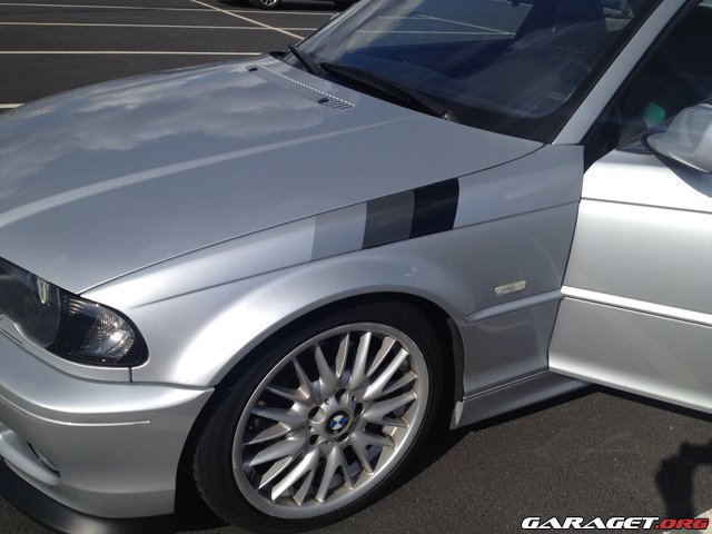

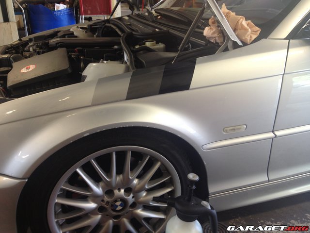

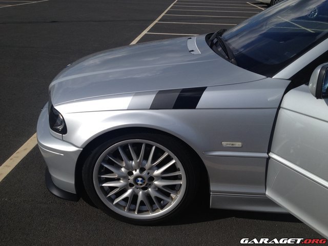

Så idag testade jag å dra på lite av vinylen, blev på framskärmen och det silvriga var mörkare än jag trodde.
https://www1.garaget.org/gallery/images/15/14079/14079-297a24993b20d0550cd7a8dec10724a9.jpg
Tog bilder ute i solen och skuggan också:
https://www1.garaget.org/gallery/images/15/14079/14079-b2520216a730649e2a59c551a5fb2b67.jpghttps://www1.garaget.org/gallery/images/15/14079/14079-43b5d59b81a8b6a08c56e2b02733d348.jpghttps://www1.garaget.org/gallery/images/15/14079/14079-a57ff48ce5f978f50fe2144dbca0dd41.jpg
Blir nog bra, så ska beställa dekoren i dessa färger nu big_smile
