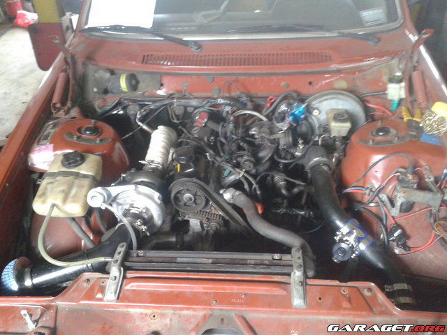

https://www1.garaget.org/gallery/images/174/173461/173461-50dfcda4d2991ac64a6adc6f5e71e100.jpg
liten överblick wink byggt dp och lite.

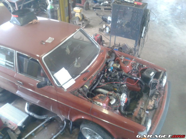

https://www1.garaget.org/gallery/images/174/173461/173461-abef514ed19a133dcd344716cea122b3.jpg
motorrummet snart klart! har även fått igång den men knackade en aning får felsöka mer sen när jag kan ha igång den lite längre smile

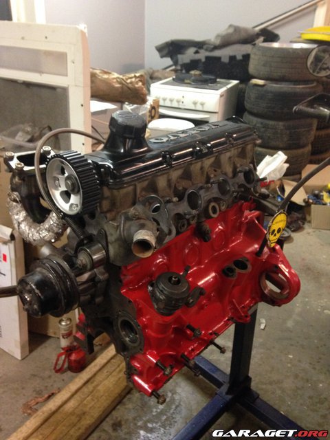

https://www1.garaget.org/gallery/images/174/173461/173461-537813c7628bf8ea7e3f945afa4db686.jpg
va ett tag sen man uppdaterade men hade ju igång motorn å knackandet visade sig vara vevlagerras.. sad så rev ut allt igen å gör det seriöst denna gången!. så nu åker b23et med H-profil smidda Mhale 1:a ÖD kolvar. Oringat block. renoverad 531 topp med dubbla ventilfjädrar AXT 275 kam. håller även på en del med framvagnen smile

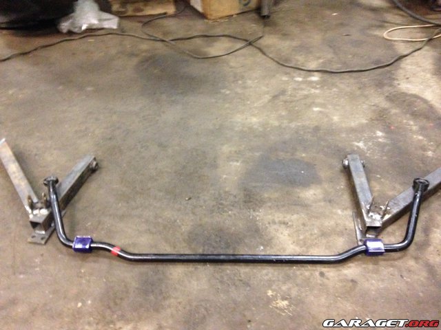

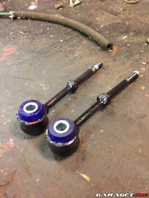

https://www1.garaget.org/gallery/images/174/173461/173461-b06aa6ec7467a43f5b1762238a8cef43.jpg

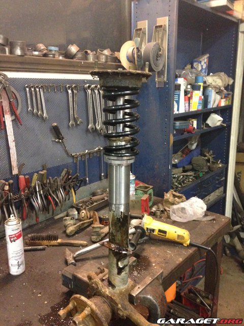

21mm krängningshämmare och folkraceshop special länkarmar som breddar 2.2cm camber och 1.8cm caster

håller även på att bygga coils

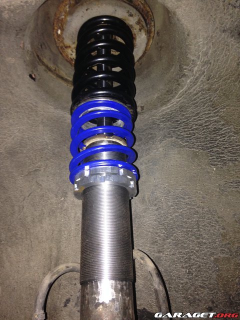

provmonterade smile

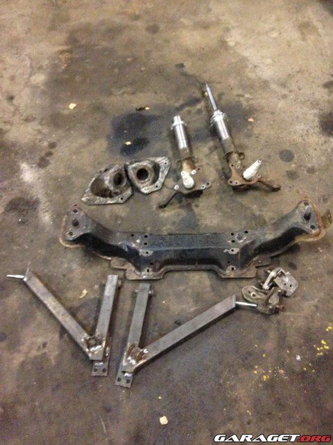

https://www1.garaget.org/gallery/images/174/173461/173461-b05d9000392b96e6e9089bcd6b42a9b1.jpg
delar som ska blästras å pulverlackas!

Ser riktigt bra ut!smile får man fråga vart du fick tag i coiloverdelarna? Går i tankarna att göra om mina på 745an:)
201 Inlägg
16 februari 2014
tack! rallyshop.se har det mesta till coiloverbygge smile smidigare att bygga själv än vad jag trodde, så helt klart mer prisvärt att bygga själv! smile

framvagns delar blästrade
