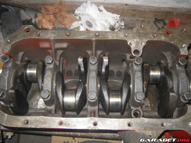

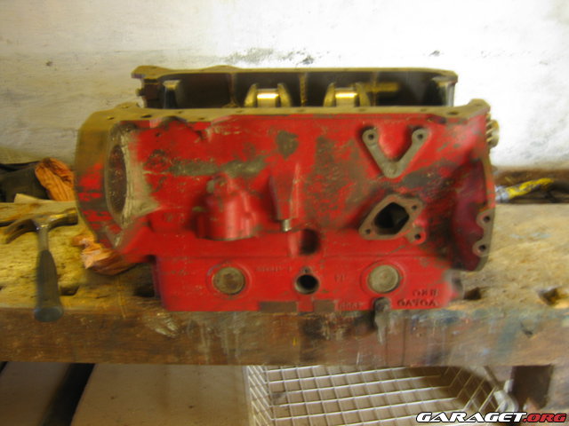

Här ligger b20n ner plockad
https://www1.garaget.org/gallery/images/182/181258/181258-84cc4fcedb627edeb62663e2d569ef5f.jpg

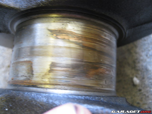

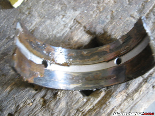

Motorn hade fått lagerbank. Ägarna hade satt ihop motorn startat den sen stanna den bara
https://www1.garaget.org/gallery/images/182/181258/181258-3d4183d65a42920c1f0b6c9734b43d1d.jpg
Här är ett lager. Alla lagerna såg ut så här.
https://www1.garaget.org/gallery/images/182/181258/181258-0d12705259530adedf9963e2ea1eef85.jpg

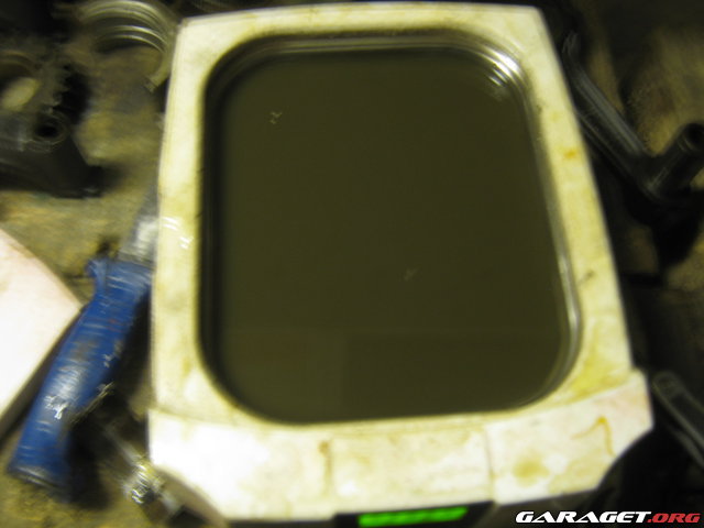

tog ut ultaljuds tvätten och tebryggaren för att tvätta alla delarna innan dom sätts i motorn
https://www1.garaget.org/gallery/images/182/181258/181258-e32283c71f342156311922664c01931f.jpg
Efter: Före
https://www1.garaget.org/gallery/images/182/181258/181258-49addb64ebcd3850a0030563595448b7.jpg

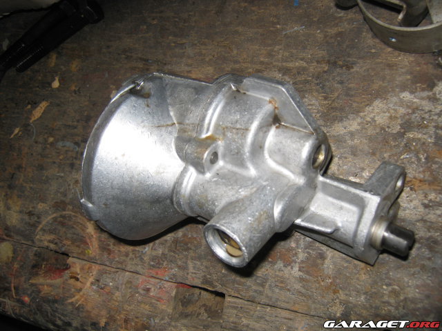

Tvätta även oljepumpen

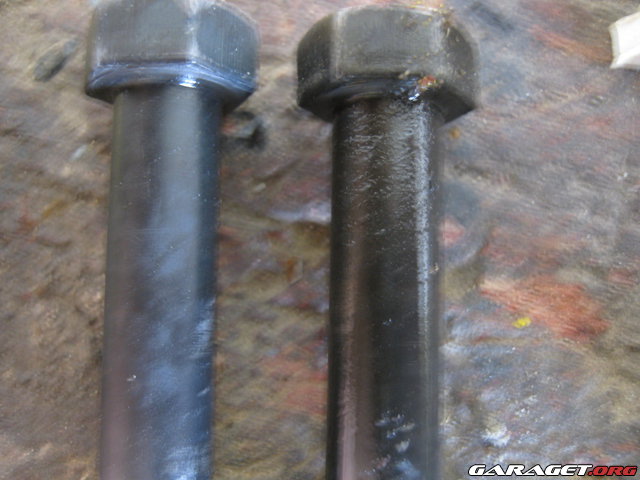

https://www1.garaget.org/gallery/images/182/181258/181258-c397a521e565d52401fa3f5432f5cfcb.jpg
Även alla bultarna smile
https://www1.garaget.org/gallery/images/182/181258/181258-c8919231192cf6e1cb90c5a52b8044b3.jpg
Efter en dag tvätt så såg vattnet ut så här tongue

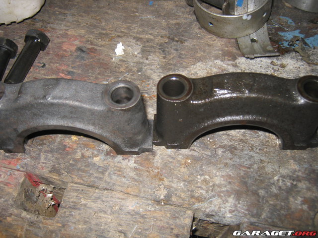

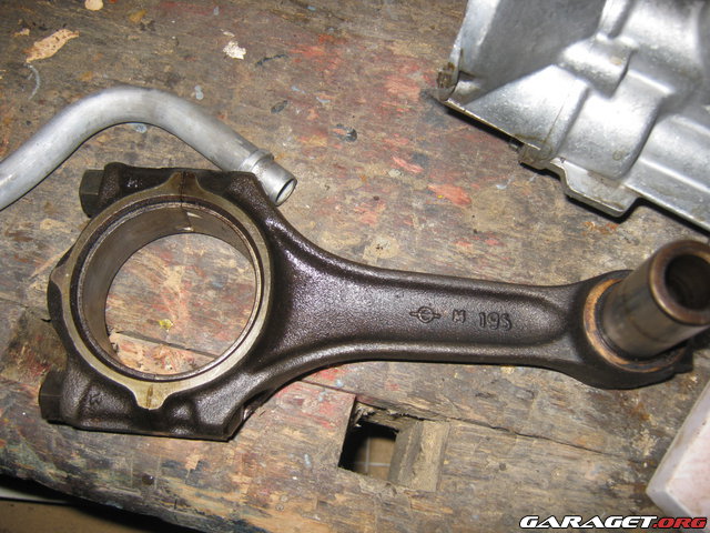

M stakarna
https://www1.garaget.org/gallery/images/182/181258/181258-f30808d83b5fb87467cd9ed92f128cc6.jpg

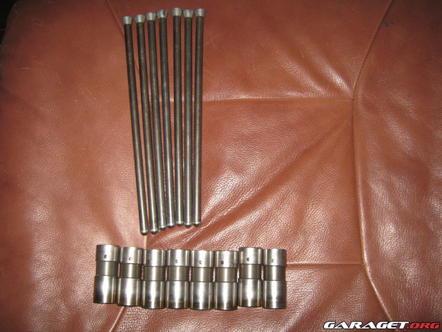

Lyftarna och Stötstängerna
https://www1.garaget.org/gallery/images/182/181258/181258-5443a20726b9a6c6dcaac8f890cdc912.jpg

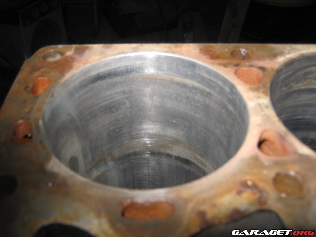

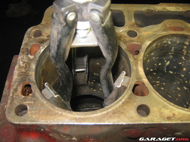

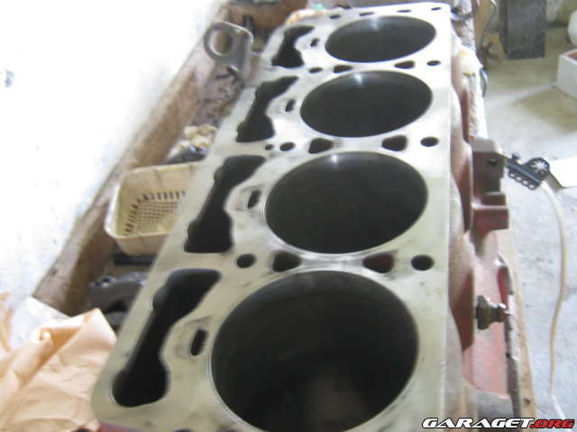

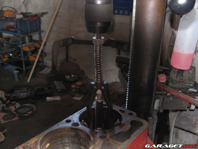

Här står blocket för att få sig en honing. Blocket är borrat för några år sedan och bara legat på hyllan sens dess.. Så det har kommit ytrost i cylinderhålen.
https://www1.garaget.org/gallery/images/182/181258/181258-89555fcd03789c080879de06aff756ce.jpg
Full rulle! smile
https://www1.garaget.org/gallery/images/182/181258/181258-499926cd389caade07d9da0b0adc57aa.jpg
https://www1.garaget.org/gallery/images/182/181258/181258-3ab0b88e5ccec19774533e93a970c116.jpg
https://www1.garaget.org/gallery/images/182/181258/181258-e92cd96d0b02f29d4dc2e6def7e07cef.jpg
Tog mig tiden o slipa ytan på blocket ochså !
https://www1.garaget.org/gallery/images/182/181258/181258-01d43983ed9f0adc2f482b52373bb53d.jpg

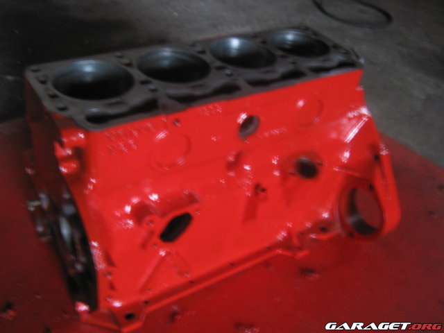

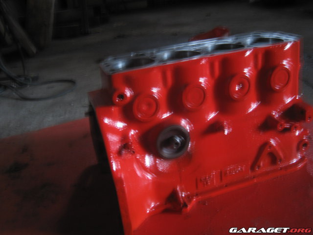

Fått lite gjort idag.
Tvättade blocket sedan fick den några lager färg!
https://www1.garaget.org/gallery/images/182/181258/181258-01403a57b60cda1baa9bebac7d91c188.jpg
https://www1.garaget.org/gallery/images/182/181258/181258-c1a411810ae86e9dfab771d33fbf5ce2.jpg
https://www1.garaget.org/gallery/images/182/181258/181258-266eb64b8bfc4b7dc03fabd8e7ec61cd.jpg

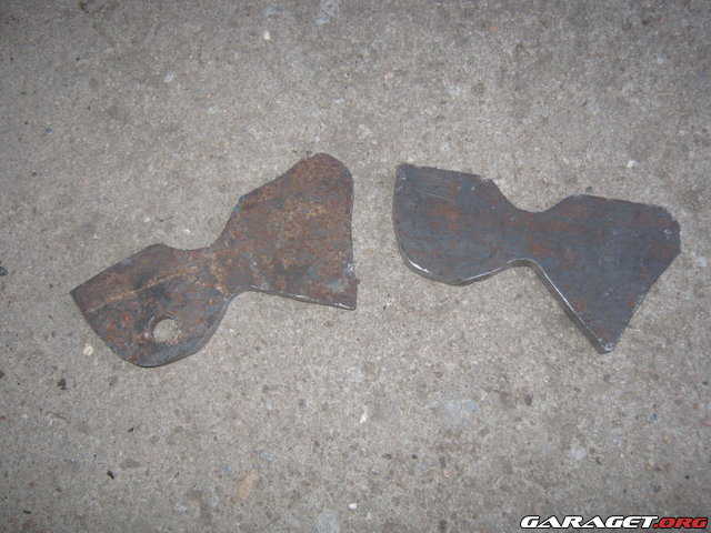

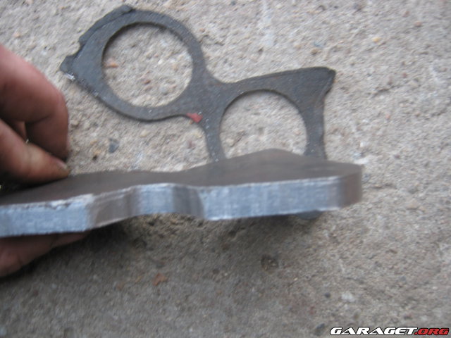

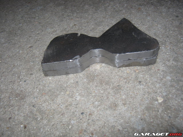

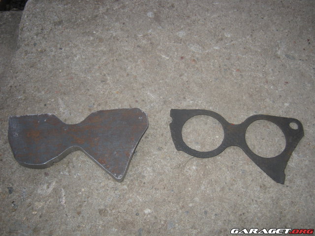

Sen tänkte jag börja skära ut delarna till K-jet insuget. Efter 3 timmars kapade med vinkelslipen så fick jag ut den! smile 13mm Stålplatta
https://www1.garaget.org/gallery/images/182/181258/181258-42a153d6262280dbbb82732303394982.jpg
https://www1.garaget.org/gallery/images/182/181258/181258-f1b8cb8a86779cbe9709a9ce1b55ad2e.jpg
https://www1.garaget.org/gallery/images/182/181258/181258-72f0125dc0fc4053c275303c47bda71f.jpg
Imorgon blir det utkapning av den andra Flänsen sedan kapa ut rören som ska in i pleniument !

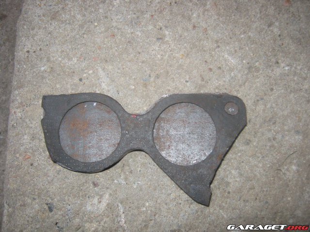

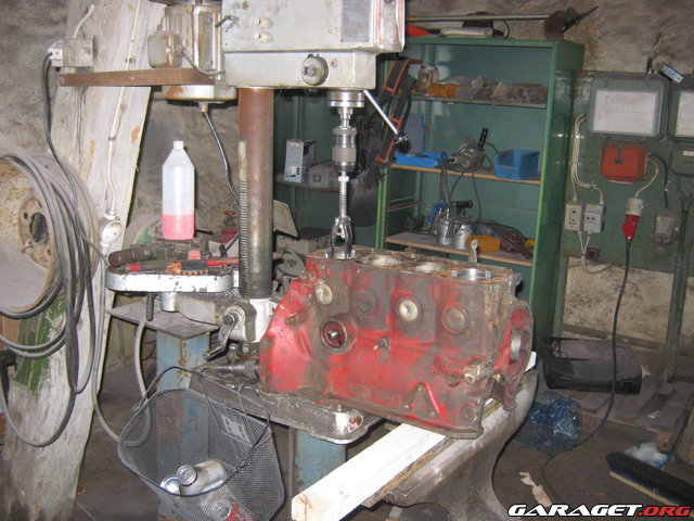

Här kommer en till liten update!
Fick ut den andra biten till insug flänsen.
Inte jag som har gjort hålet det var där innan! smile  Ska lämnas iväg för att få borrats. Har tyvärr inte 40mm borr cool
https://www1.garaget.org/gallery/images/182/181258/181258-4b255c9fe43a40d21552a205563d57a3.jpg
https://www1.garaget.org/gallery/images/182/181258/181258-0048dd4c1805eb672cd220600f4ed9e3.jpg

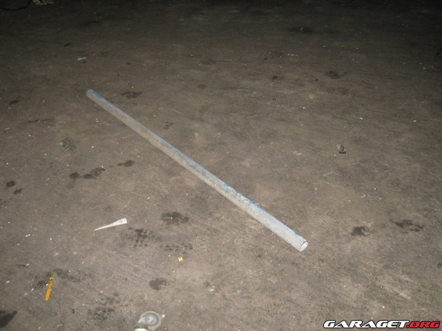

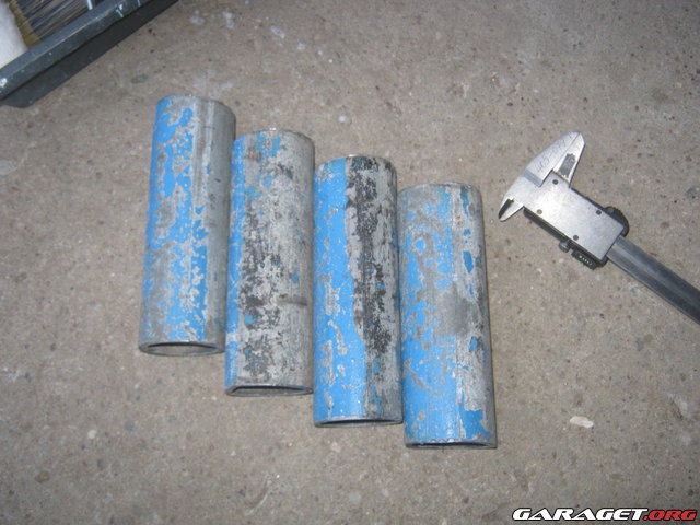

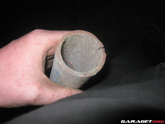

Röret som kommer användas är utskärt
https://www1.garaget.org/gallery/images/182/181258/181258-e38abbac3d0a54c1924e0618a32661bc.jpg

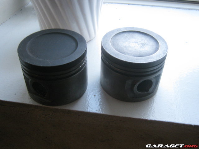

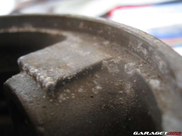

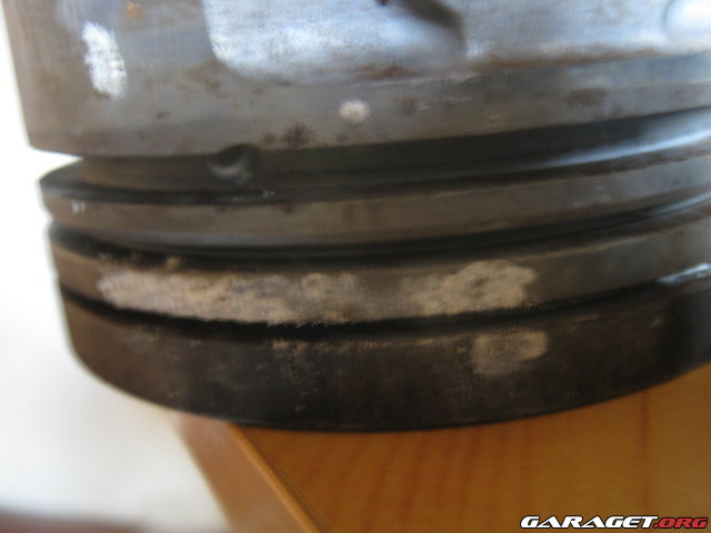

Dom begagnade kolvarna vart inte så fina
https://www1.garaget.org/gallery/images/182/181258/181258-8af7137ba11e330cefa3d45a6837635a.jpg
https://www1.garaget.org/gallery/images/182/181258/181258-8edb742864033a6521052d4091d6b6a2.jpg
Efter lite puts så blev kolven bara lite finare
https://www1.garaget.org/gallery/images/182/181258/181258-78ec31d5bf85a55ab527c67f529178b8.jpg

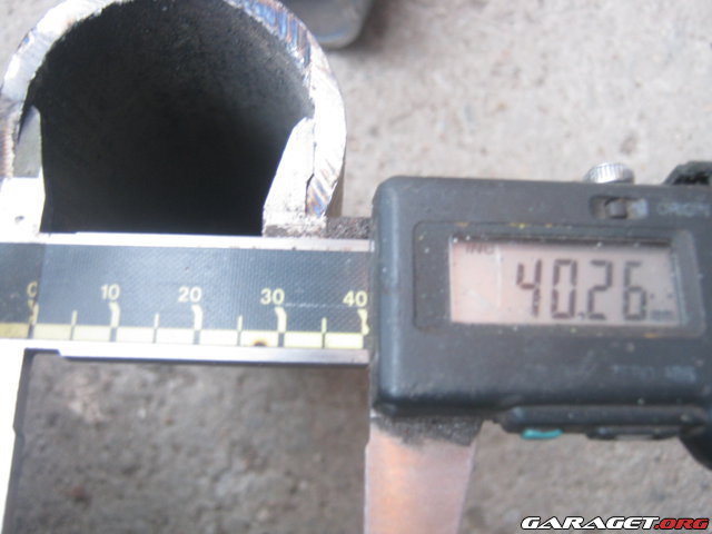

Rören utkapade
https://www1.garaget.org/gallery/images/182/181258/181258-455f7c71a3a60d9a6fd48b4daec0f80a.jpg
Storleken blir helt perfekt! då insug kanalen är 40mm

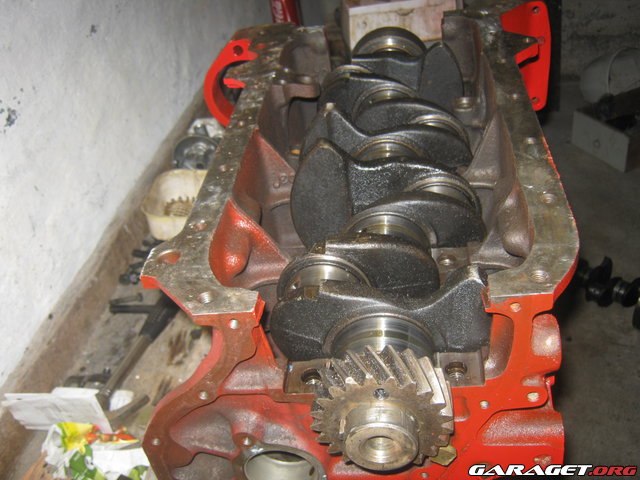

Ramlagerna i motorn är på! coolcool
https://www1.garaget.org/gallery/images/182/181258/181258-04c58a3cf3f12f0e3c4498f531cef75c.jpg

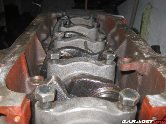

Automatare vevaxeln i
https://www1.garaget.org/gallery/images/182/181258/181258-c170b83e31e52b15cb3f5fd3eef49751.jpg

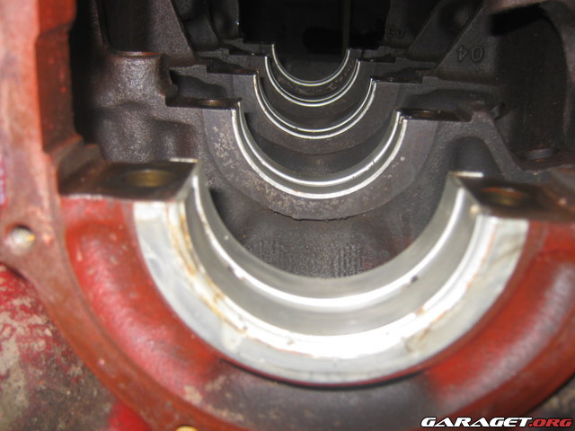

Ramöverfallen med nya lager i
https://www1.garaget.org/gallery/images/182/181258/181258-a90c2160b462f540b82869e6bd67d6f7.jpg
https://www1.garaget.org/gallery/images/182/181258/181258-e3958863e955037cb6ecc235b06f4312.jpg

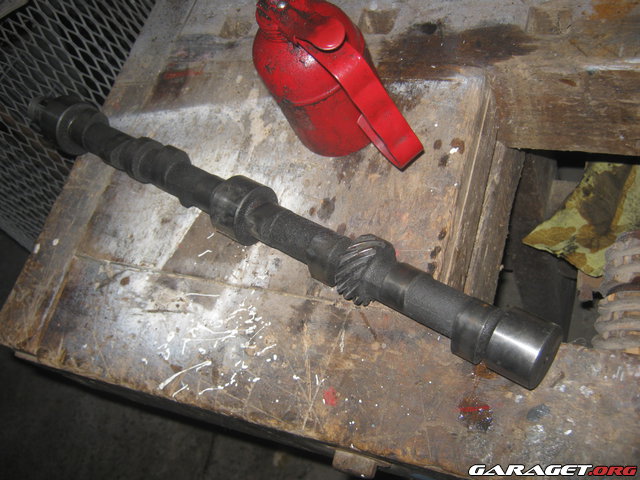

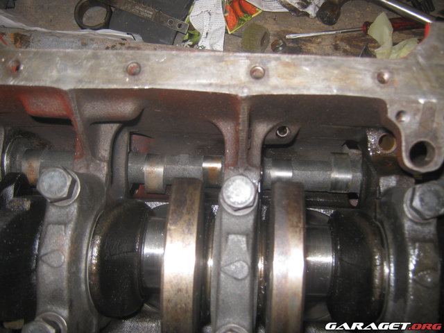

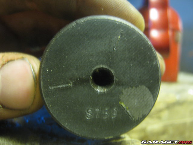

R kamaxeln
https://www1.garaget.org/gallery/images/182/181258/181258-6f052b6af59aebf3daa8634b982bb031.jpg
https://www1.garaget.org/gallery/images/182/181258/181258-de012fbcb666bf7cc584a979244f8aa2.jpg

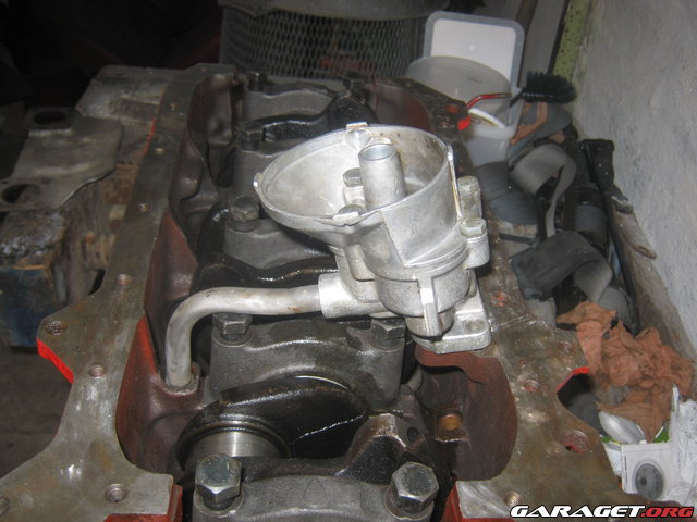

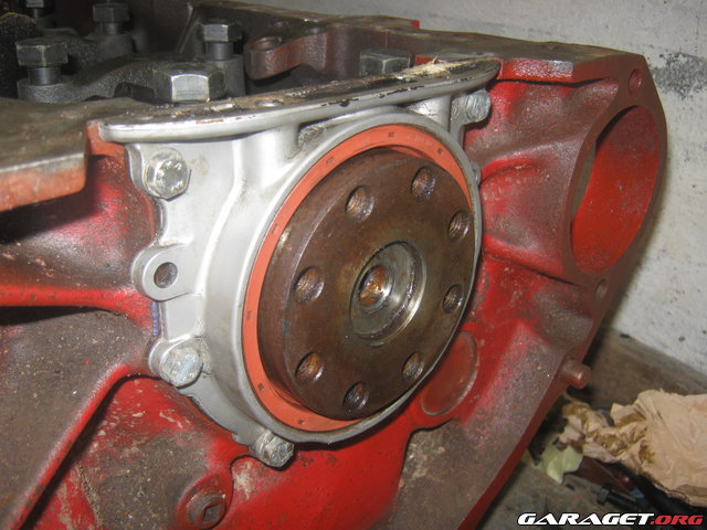

Provmonterade oljepumpen efter tvätten.
https://www1.garaget.org/gallery/images/182/181258/181258-7dedbd8a2c672498040606625e0b9bf3.jpg

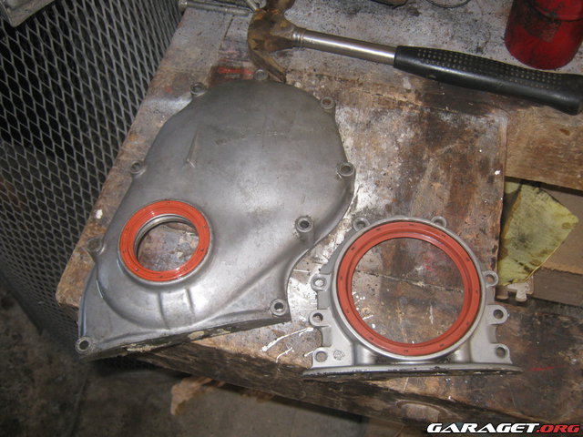

Nya packboxar smile
https://www1.garaget.org/gallery/images/182/181258/181258-546b0476451f92f7f4463c9cd65d5d09.jpg

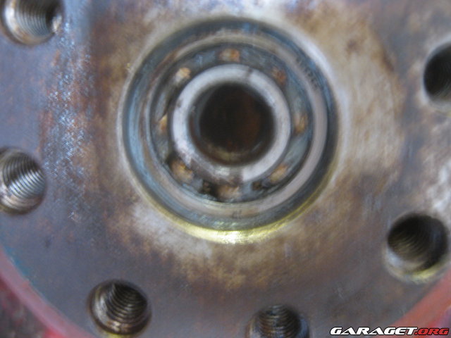

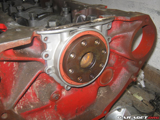

Tagit ut styrpiggen till automataxeln!
https://www1.garaget.org/gallery/images/182/181258/181258-615a68eaf090804ba90f6b79aeaaf30a.jpg
Satte dit ett lager! Då jag ska köra manuellt! cool
https://www1.garaget.org/gallery/images/182/181258/181258-02c06cb47bef0fb52fb5874f906babac.jpg
kåpan på
https://www1.garaget.org/gallery/images/182/181258/181258-34436faac121f48ee5d646521b23a0f6.jpg

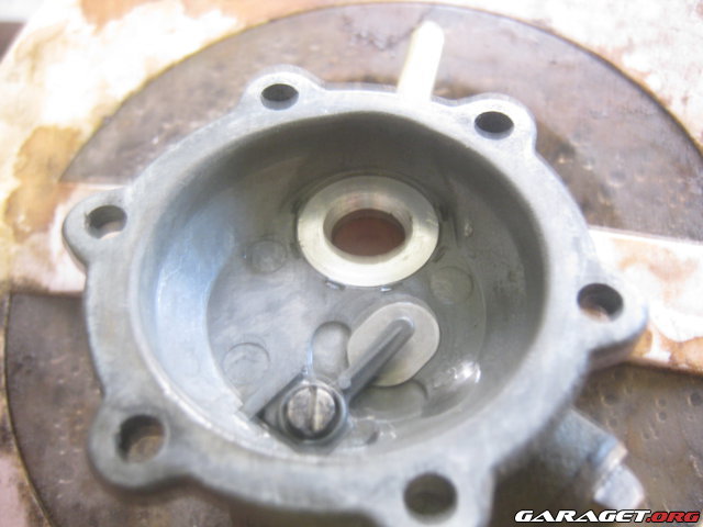

Sen tänkte jag. Varför inte tvätta bränslepumpen? Efter många timmars slit så blev den ren inuti från cox
https://www1.garaget.org/gallery/images/182/181258/181258-939ddeca8de0d7876de6f968b38d8213.jpg
Satte även i kamaxeln
https://www1.garaget.org/gallery/images/182/181258/181258-2a73e8284ab1a1eaab0810ed73881211.jpg
