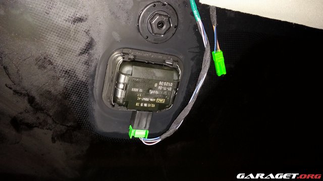

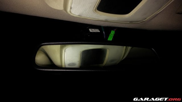

So, en liten uppdatering. I helgen så kom jag över något jag verkligen saknat i min bil, nämligen en automatiskt avbländande innerbackspegel. Ber om ursäkt om det var någon här som jag bjöd över på Tradera, men det var för bra tillfälle för att tacka nej wink
Fick hem spegeln i tisdags som tydligen kommer från en S80II -11. Idag kom den på plats smile
https://www1.garaget.org/gallery/images/165/164940/164940-4b7b194eef8567f5493ea0494d599502.jpg
Kabel för spegeln nerdragen ur innertaket.
https://www1.garaget.org/gallery/images/165/164940/164940-40fa04d43b4de58d58da1f501f43c1dd.jpg
Spegeln på plats och monterad.
Bilderna är tyvärr tagna med en mobil i totalt mörker, så dom lämnar en del att önska smile Var relativt enkelt att montera spegeln. Av med den gamla spegeln och ner med innertaket. I innertaket ligger en kabelmatta fasttejpad, under tejpen ligger även kontakten för den automatiskt avbländbara spegeln. Så ner med den på samma ställe som kabeln för regnsensorn går ner. Sedan är det bara att sätta tillbaka innertaket, montera spegeln i sitt fäste och plugga i den.
Var ut och testade spegeln lite snabbt, den fungerar riktigt fint smile Avbländar helt sinnessjukt fort såfort någon kommer bakom smile
