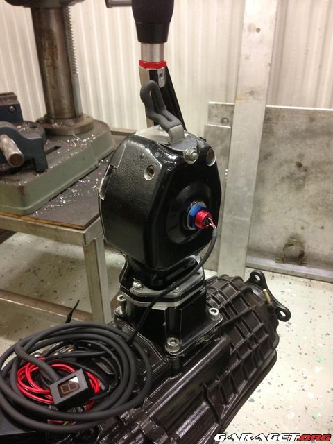

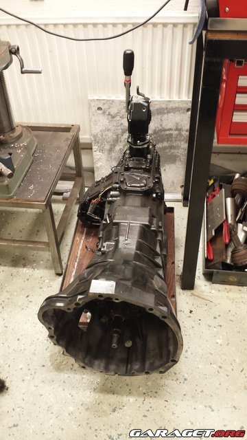

Ikeya Formula Sequential Shifter för att slippa H mönstret ( big_smile )

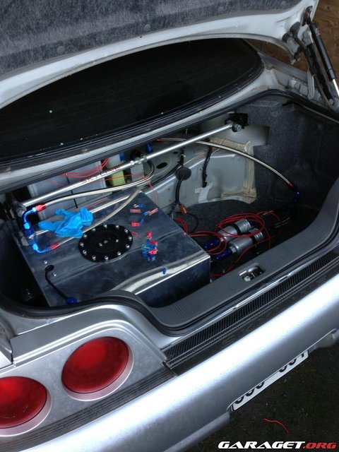

Tog även hans hjälp med att börja montera fast tank pumpar och lite av AN kopplingarna som har kommit

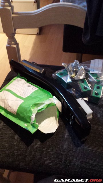

fick mina nya 1680 bosch var även och handla klämmor från swedol till soppa systemet, samt fick en lite inrednings detalj lackerad utav en polare. Men väntar fortfarande på soppa systemet ska komma från VC hmm

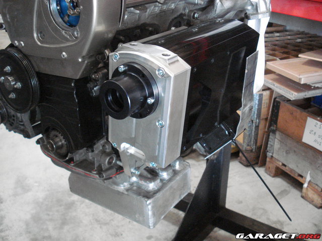

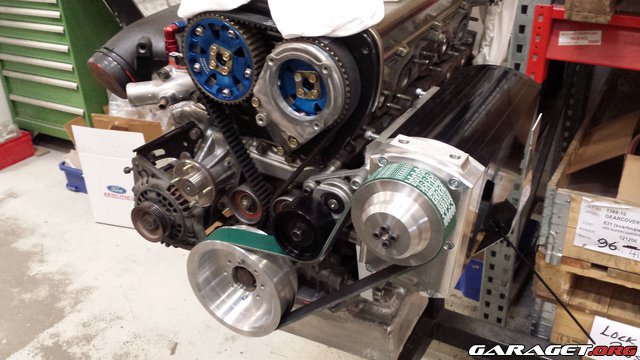

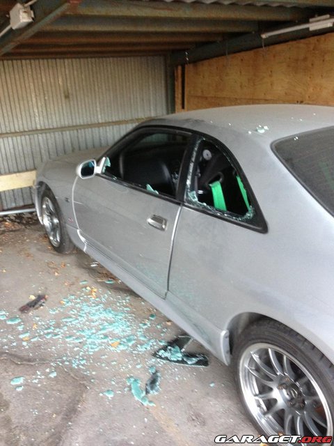

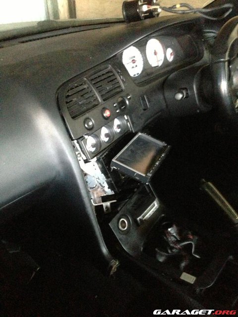

Hej var ju ett tag sedan man skrev här men har en god anledning för detta. Då motor har varit iväg lämnad till JMtech som tillverkar kompressorer till bilar så nu är motor överladdad på ett lite annorlunda sätt smile
https://www1.garaget.org/gallery/images/104/103844/103844-ad998120874e1ae25232fdc5674ee867.jpg
https://www1.garaget.org/gallery/images/104/103844/103844-590030c9d0ae0ef8bf94f4f1dcf1a3f2.jpg
Har även inhandlat ett grenrör då det inte finns något färdigt att köpa

När man ändå var i farten så har en SEQ spak inhandlats för att slippa miss shifts samt H mönstret blev även en shift indikator

Fick även hjälp av Fredde (BKRracing) här på garaget att på börja elen till pumparna och dra klart alu rören under bilen

Och för att avsluta alt så har man haft någon pundare i bilen som ville ha min dubbeldin på japanska och drog 2 rutor hela instrument panelen samt lite lister och repor på bilen ;/
https://www1.garaget.org/gallery/images/104/103844/103844-9bde13ec2c58247b73882d123b9d654b.jpg
https://www1.garaget.org/gallery/images/104/103844/103844-9f10a6932d8c9eb80441f93db8411410.jpg

blir skit gött big_smile dock inge kul med inbrott sad
