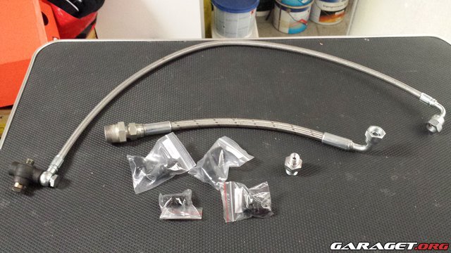

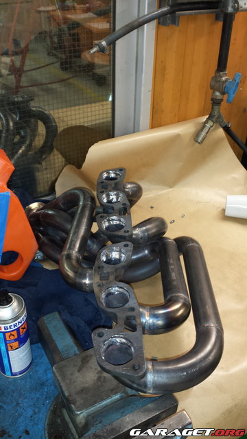

Gjorde nya slangar från NBM här i tyresö då dom gamla var en aning fel dimension samt vinklar och diverse, blev riktigt trevligt nu wink
https://www1.garaget.org/gallery/images/104/103844/103844-9e374bcd7d5f0a55cea84303be987092.jpg
https://www1.garaget.org/gallery/images/104/103844/103844-1dc8e0543291391dc4057e2c9383696e.jpg
https://www1.garaget.org/gallery/images/104/103844/103844-9bb6b06b06bb8684376dd930e2e26630.jpg
Vill även tillägga att grenröret är på CE motor och ska stekas i nästa vecka smile

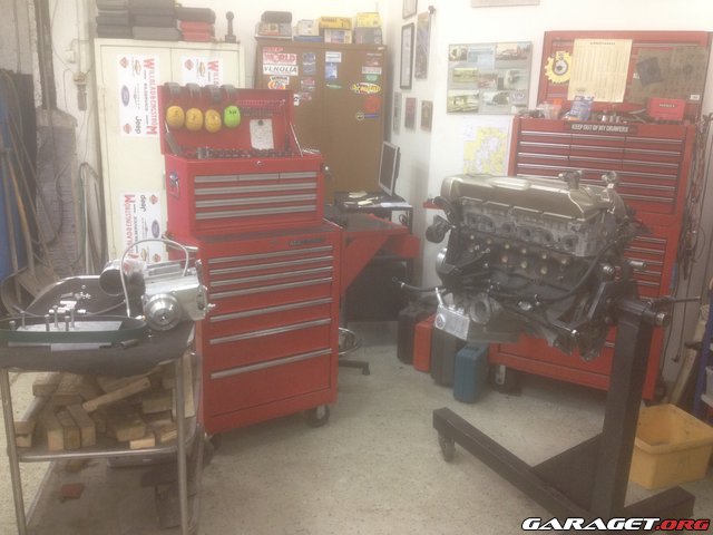

22 januari 2014

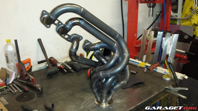

Fick grenröret igår så fixade till det och ska provmonteras på bilen så alt stämmer smile

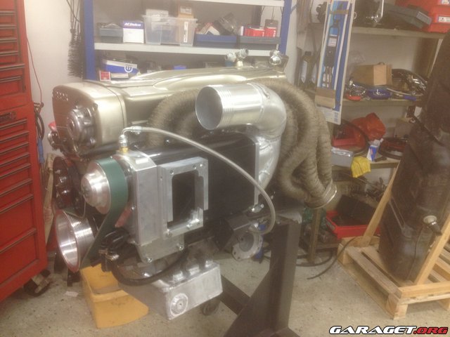

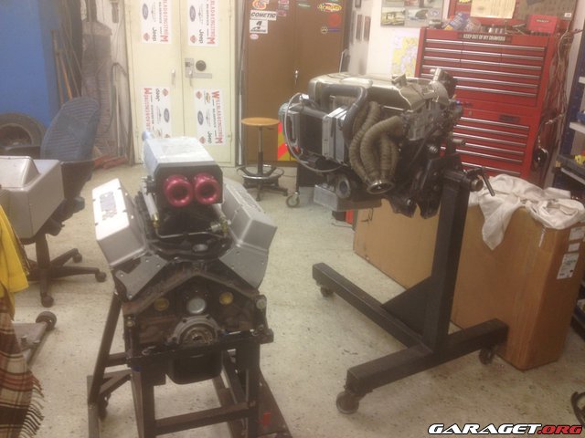

2 februari 2014

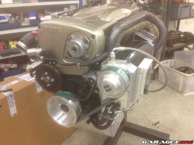

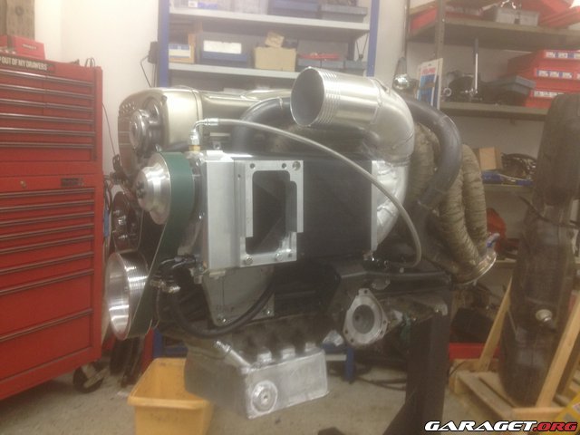

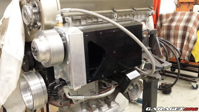

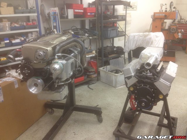

Tja har nu i helgen gjort klart nästan alt för att stoppa in den i bilen,
Det vi har gjort är
Dragit klart vatten till kompressorn
Fixat all el på motorn
Listat ut var alla slangar och dylikt ska gå över alt under insuget och i bilen (var ju drygt 3 år sedan man tog ur motorn)
Lindat grenröret fast 30 Meter räckte inte till alla rör så la en ny beställning på 15 meter till  !
Samt små pillat smile
Här kommer lite biler på alt

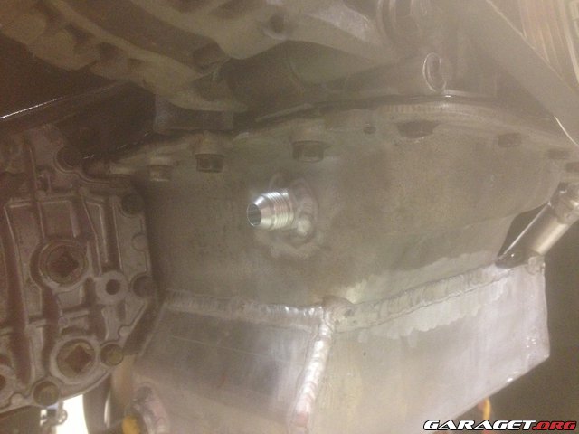

13 februari 2014
#74

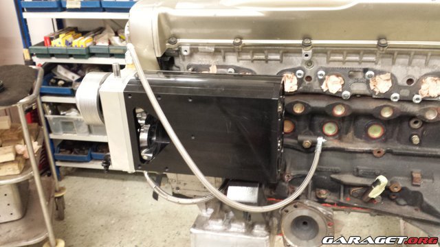

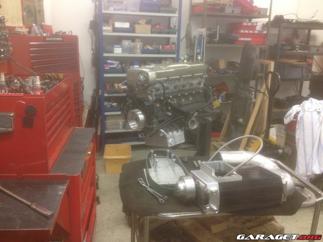

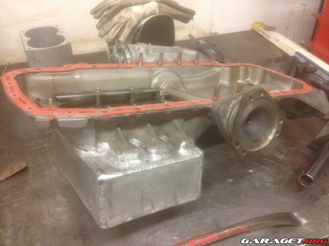

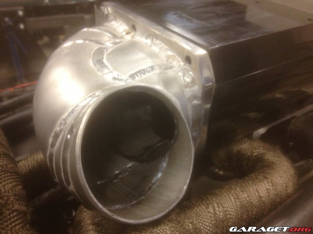

Tjena om ni undrar vart jag har tagit vägen så är det på CE-motor då det ska byggas en insug fläns och en ny retur så man får ett bättre fall på oljan från kompressorn smile
https://www1.garaget.org/gallery/images/104/103844/103844-7e664e0c5ae09fbf2466f247a0df27c4.jpg
https://www1.garaget.org/gallery/images/104/103844/103844-36dc1687cbb06262e65763dcb9ef5eab.jpg
https://www1.garaget.org/gallery/images/104/103844/103844-b774403d2bda277e5e80cc176144e081.jpg
https://www1.garaget.org/gallery/images/104/103844/103844-f614aa6b2d97f27a8dcd4bf285e259c3.jpg
ska iväg i morgon och lämna en nippel sen ska tråget på igen smile

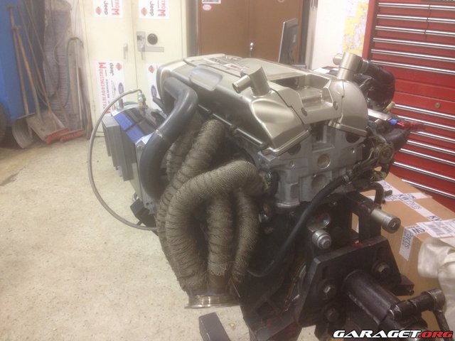

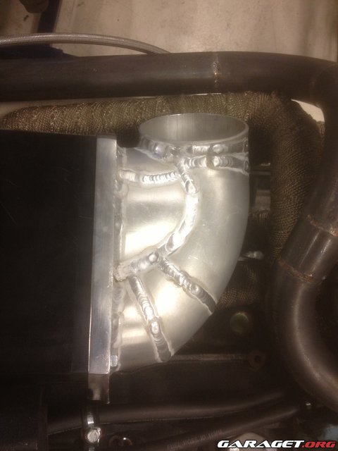

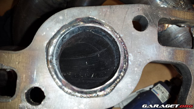

Fick motorn till verkstan nu igen så tog av grenröret för att linda 1ans cylinder, tog även bilder på vad ce motor har svetsat för ngt smile
https://www1.garaget.org/gallery/images/104/103844/103844-ca2c7306da3a3417fbfc0835a0ce4bcb.jpg
https://www1.garaget.org/gallery/images/104/103844/103844-dad047ffd444daac82c173b3fac6b697.jpg
https://www1.garaget.org/gallery/images/104/103844/103844-14d2526d238dbe081111c3b7cbf68939.jpg
https://www1.garaget.org/gallery/images/104/103844/103844-1c12fc9bbccabaab461808d9bcc1dc81.jpg
klart !
https://www1.garaget.org/gallery/images/104/103844/103844-8c6050b8ba36dba6ea866189c45fa0fd.jpg
Nu väntar jag på kopplingen från rhdjapan och sen i veckan/helgen ska jag göra klart kolfiberpanelen som jag håller på fixa med min svåger smile

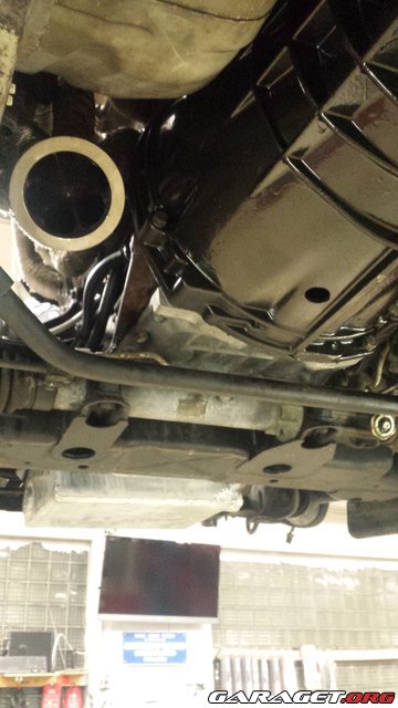

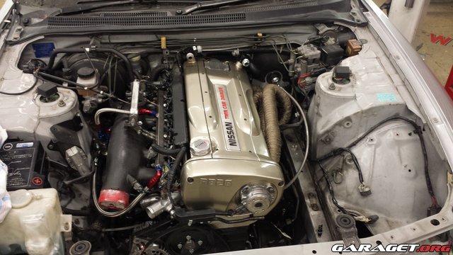

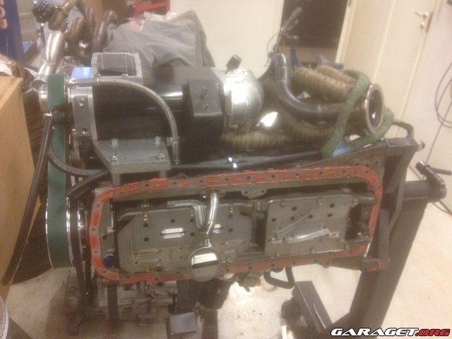

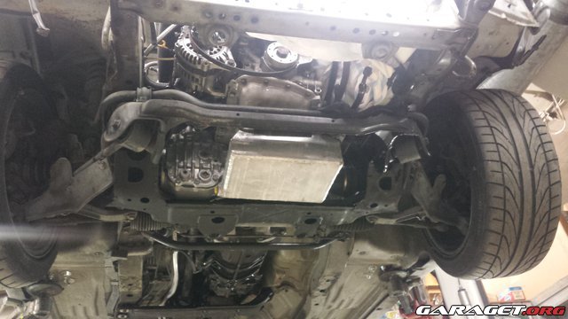

Tjena igen nu har det varit ett tag sedan jag la upp ngt, men detta har en orsak min telefon har varit sönder och har inte orkat fixat någon annan kamera tongue. Men nu är den här igen så ni ska få en lite uppdate va jag har gjort dom senaste dagarna !
Stoppade i motorn och kopplade ihopp elsystemet samt drivaxlar osv osv osv smile
https://www1.garaget.org/gallery/images/104/103844/103844-1ffb613f8bf2357c2153f782995aa8ff.jpg

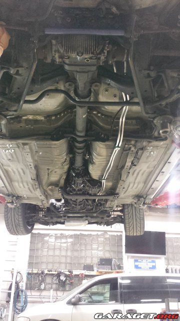

Lådan och kardanen är i och soppa systemet fick plats !
https://www1.garaget.org/gallery/images/104/103844/103844-d98b55f1cb714691d2a3fde0592dfd36.jpg
Tror det kommer låta grymt bra med 3" ut från grenröret och 3.5" hela vägen
https://www1.garaget.org/gallery/images/104/103844/103844-f593543a7cca39c0a3fe248bff0108c4.jpg
Tråget var hel lugnt och alla an kopplingar osv tog inte i !
https://www1.garaget.org/gallery/images/104/103844/103844-860dca5b732cc3c1f2d2cbf5949b6310.jpg

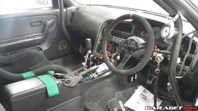

Stoppade även på växelspaken och satt i nya ratten med mätar hållaren som min svåger har gjort till mig
https://www1.garaget.org/gallery/images/104/103844/103844-6cff702853d80847b9ca0a18d52d7f79.jpg
Det som ska göras i veckan nu är göra klart kolfiberpanelen få kompressorn av JM tech då jag bara har haft ett tomt hus att leka med samt fixa till stolsfästena då dom inte blev ngt bra är ju 1.95 så behöver lite tak höjd kände jag smile !
