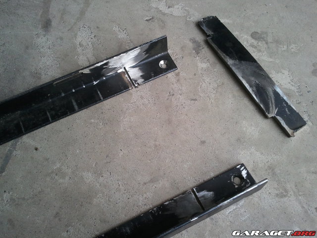

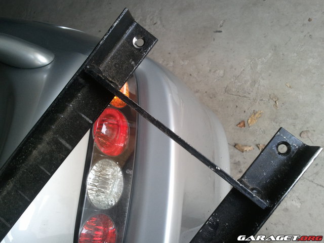

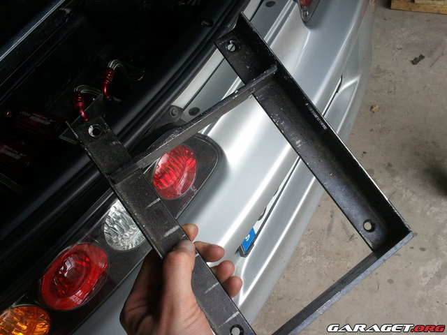

Fanns inget direkt fäste för batteriet i skuffen, men den här ramen stod batteriet på...
https://www1.garaget.org/gallery/images/53/52942/52942-c5a4e4689f4762ebf2f3b5c5c175a90f.jpg
... o efter lite funderande o mätande kom ja på hur ja kunde använda den ändå, nya Optima batteriet får plats i ramen om man kapar bort mitten staget smile
https://www1.garaget.org/gallery/images/53/52942/52942-c1196ab7957cd31c6cdf312c9d451c48.jpg
Så gjorde saken biff cool

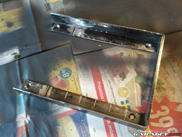

Slipade ner den...
https://www1.garaget.org/gallery/images/53/52942/52942-872815cac79f76bc9abac8f7b6bf8cc9.jpg

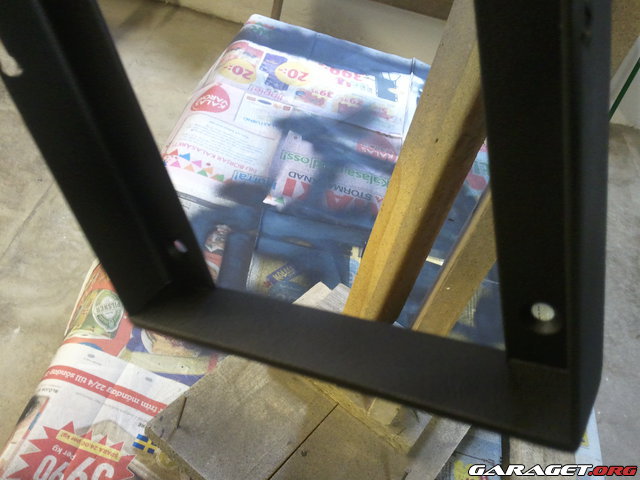

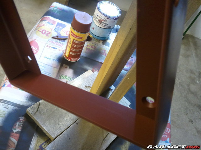

... slängde på rostskyddsfärg...
https://www1.garaget.org/gallery/images/53/52942/52942-3da1e067e7c94e61707035b2804fc04b.jpg
... o sen svart lack såklart big_smile

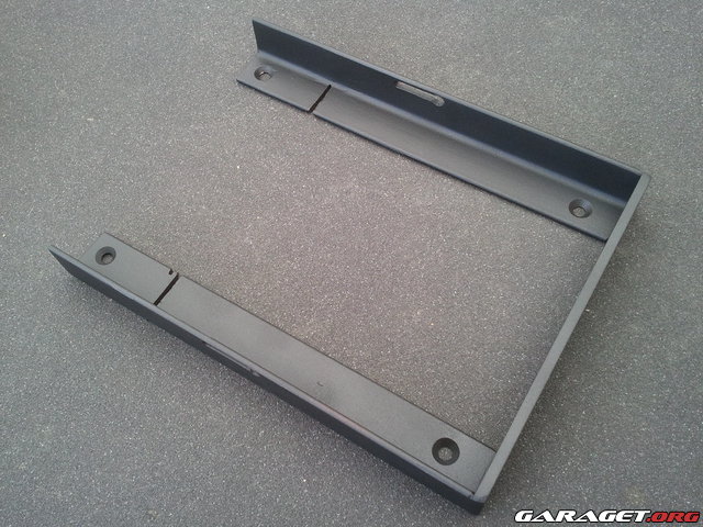

https://www1.garaget.org/gallery/images/53/52942/52942-72f1e9c9d13da93c6dcf19d85c1a41f1.jpg
Och viola klart! smile cool nu ska man bara fixa ett fäste som håller fast batteriet med...
https://www1.garaget.org/gallery/images/53/52942/52942-1fd2f43b3f748f7b0c6fab48e5c308fc.jpg

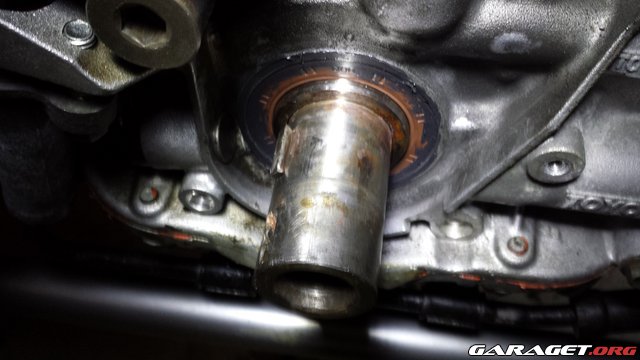

Packboxen för vevaxeln har gett sig hmm så han pissar olja ifram på motorn nu, tydligen väldigt vanligt att den ger sig när man trimmar över 800hk har ja hört...
https://www1.garaget.org/gallery/images/53/52942/52942-d278765e073ab59b280f278a1fbc19ce.jpg
Än så långe e de inte så himla mö man fått riva ner för o komma åt, men får la se hur mycket det slutar med roll
https://www1.garaget.org/gallery/images/53/52942/52942-681dfb3e03797f1c36abb005afde49dd.jpg

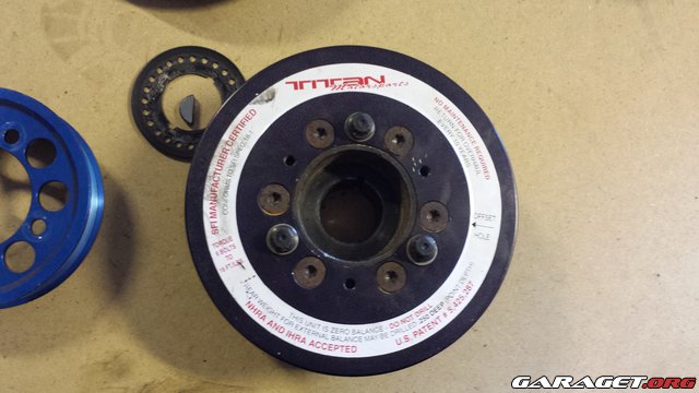

Remskivan sitter som fasen bara, skruven som höll den på plats satt bara den me 324nm!! o avdragaren ja hade klara inte att dra loss den, så man får se hur man löser det hela hmm
Sätt ett skaft på skruven och starta start motorn wink Då satans lossnar den men mycket annat lär gå sönder tongue

Skruven har ja fått loss smile men e själva remskivan/hjulet som sitter som bara den, testat me avdragare o hamrat me gummihammare men den rör sig inte ett dugg hmm
-Team Moisty Racing-
842 Inlägg
22 juni 2013
Testa att ställ ner den på bakhjulen och lägg i 6an och dra handbromsen och sen på men hylsa på bulten med järnrör som förlängare och dra, inga ryck utan bara jämt drag wink
842 Inlägg
22 juni 2013
Aja läste fel, är bulten ute så sätt i bulten några gängvarv, sen tar du en avdragare och 2 armar runt remhjulet och piggen i mitten på bulten så ska det lossna wink

Äntligen e remhjulet loss big_smile
Va ett litet mek men de gick, så nu erre packnings byte på G cool
https://www1.garaget.org/gallery/images/53/52942/52942-3ed519a0fd9291e170443e700bc3f2bf.jpg
Ett riktigt sprut de enda rätta

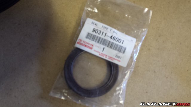

Lägger upp lite mer bilder från packningsbytet cool

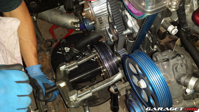

Tillslut kom svänghjulet äntligen loss med en lite större avdragare big_smile
https://www1.garaget.org/gallery/images/53/52942/52942-c5fe373e309790aaa2811053e3f53f72.jpg

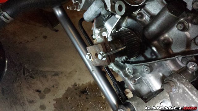

Sen gjorde vi en hemmagjord avdragre för kamrems drevet smile
https://www1.garaget.org/gallery/images/53/52942/52942-5889acd1a9e4de3a7decf1d220775e82.jpg
Dags för den nya packningen..
https://www1.garaget.org/gallery/images/53/52942/52942-0fcdf8c4996093c7ca3b39707b37663d.jpg
.. såja äntligen på plats!! o ditlimmad med packningslim big_smile
https://www1.garaget.org/gallery/images/53/52942/52942-29c2d2cc72020da761e052706328ad8b.jpg
