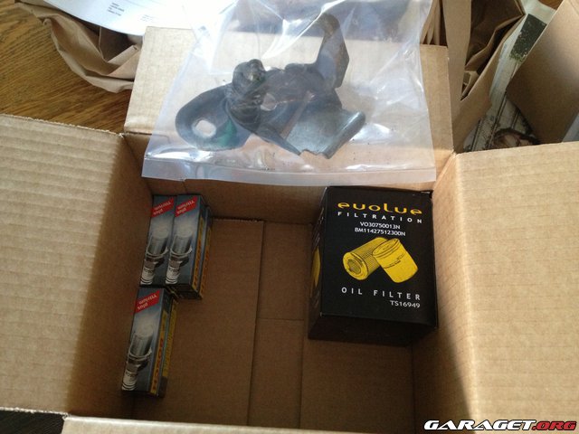

Känns som julafton nu! Mejl på mejl som skickas, har nu fått bekräftelse att coils, tändstift, oljefilter och huvspärr blivit skickat. Bara oljan som man får vänta på nu

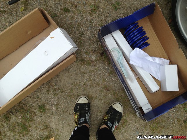

Hittade ett stort paket idag när jag kom hem, kan väl säga såhär, att imorn blir bilen upphissad igen!

Och här är den tidiga julklappen som ska börja monteras imorn

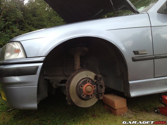

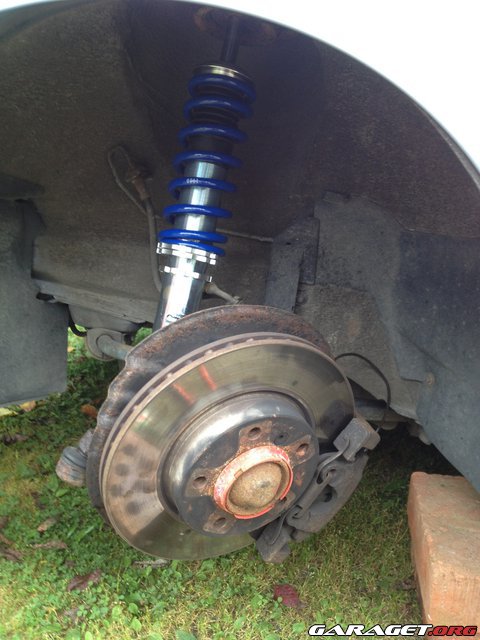

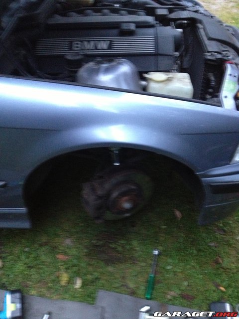

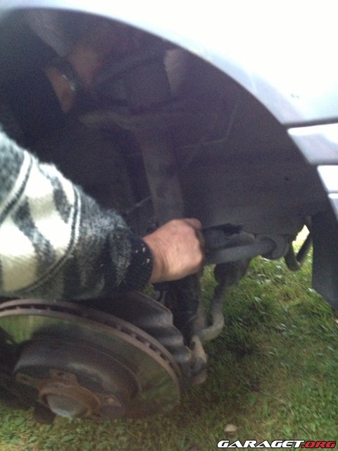

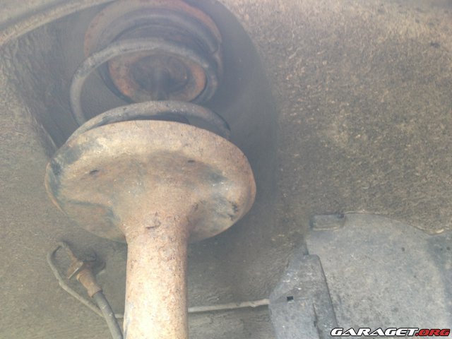

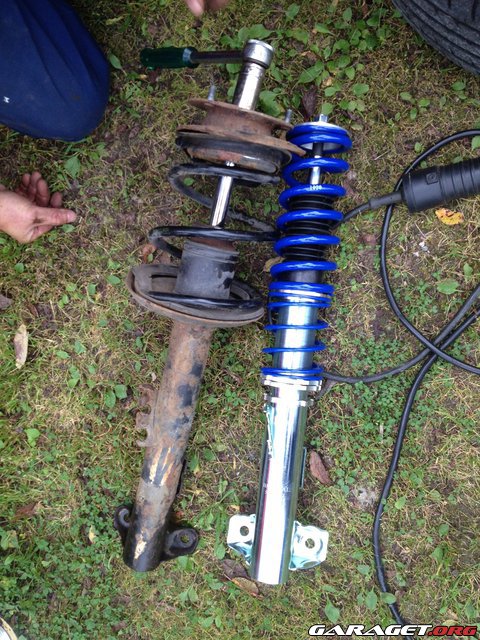

Då är coilsen monterade fram. Inga större problem och allt gick riktigt bra! Hjälpfjädrarna togs bort för att kunna få bilen ännu lägre. Just nu är de som högst men endå lägre än de tidigare kapade fjädrarna

Ser riktigt bra ut!
Reflekterar dock över att du tagit bort hjälp-fjädern på dina coilovers fram, vill du att bilen ska kunna gå igenom besiktningen i detta utförandet så får du montera tillbaka dem.
Bara ett tipps wink I.om att jag jobbar med detta(bilprovare)
/Jesper
875 Inlägg
17 september 2013
#193
Jeppiis skrev:
Ser riktigt bra ut!
/Jesper
Jassåjasså? Kan du förklara varför den inte går igenom utan dessa?smile Fick förklarat av min bilprovare i arboga att fjädrarna endast behöver sitta fast. Även att jag fick ha bilen så låg som jag ville. Bara den inte är så hård i dämpningen att man förstör kroppen när man åker på gupp
82 Inlägg
17 september 2013
#194
Fjädrarna måste sitta fast. Helt klart.
Så när bilen är i sitt upphissade läge, (dvs när hjulen och dämparna är så långt isärdragna som dem kan vara) så får man inte lov att kunna röra fjädrarna upp och ner.
Sjukt dum bedömnings punkt igentligen men regler är regler.
Värt att tänka på iallafall!
/Jesper

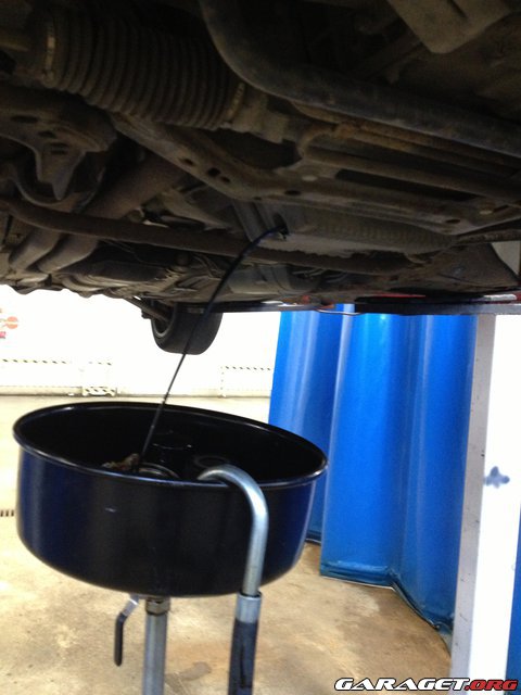

Lite smått damp på gamla ägarn igår då han inte ens visste hur man skruvar på locket för oljefiltret trots stor text där det står 25Nm...det hela slutade i två timmars kämpande och några mils åkande i onödan, tur att man har en pappa som har rätt hylsor iaf, så blir nytt försök och merskrap på underredet idag!

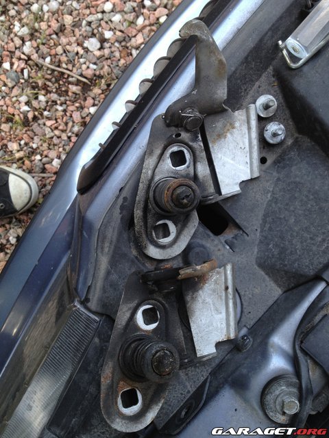

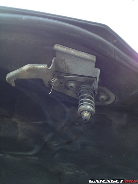

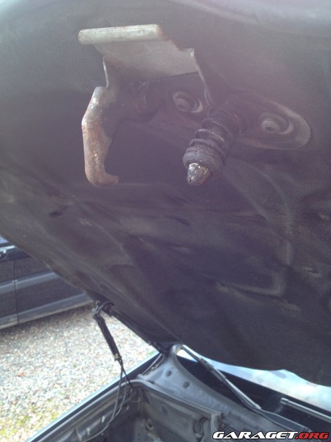

Började after worken med att byta huvlås:
https://www1.garaget.org/gallery/images/170/169561/169561-235d598d522711633364cce152a846d9.jpg
Skillnad:
https://www1.garaget.org/gallery/images/170/169561/169561-9bf7a326b616279383f8289f3a78b01c.jpg
Done! var nog det lättadte jag gjort på denna bil, lite 556 och sedan skruva bort två skruvar:

Sen så åkte man till OK och lyften igen för att kunna göra oljebyte. tilloch med så snälla som bygger höga infarter så att man ska kunna skrapa rent HELA underredet och stänger dörrarna när man är påväg ut så att bakspeglarna ska bli renskrapade:
